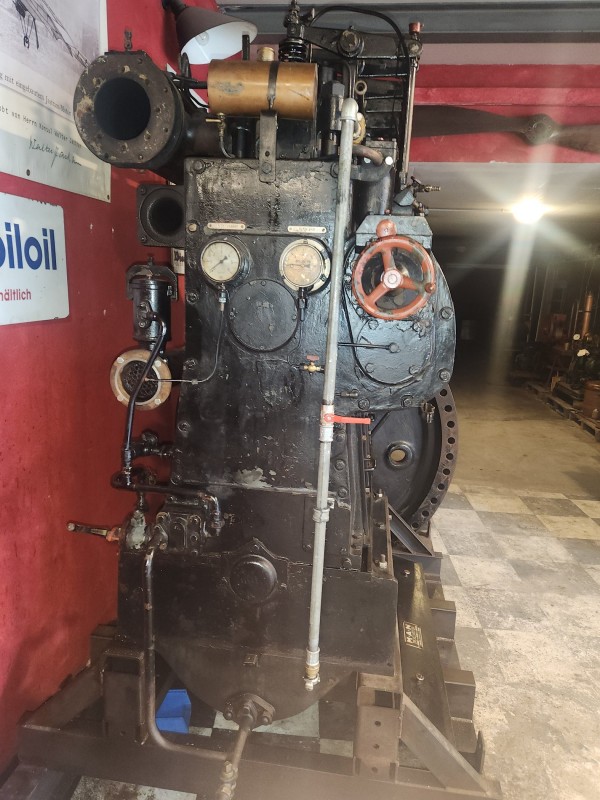

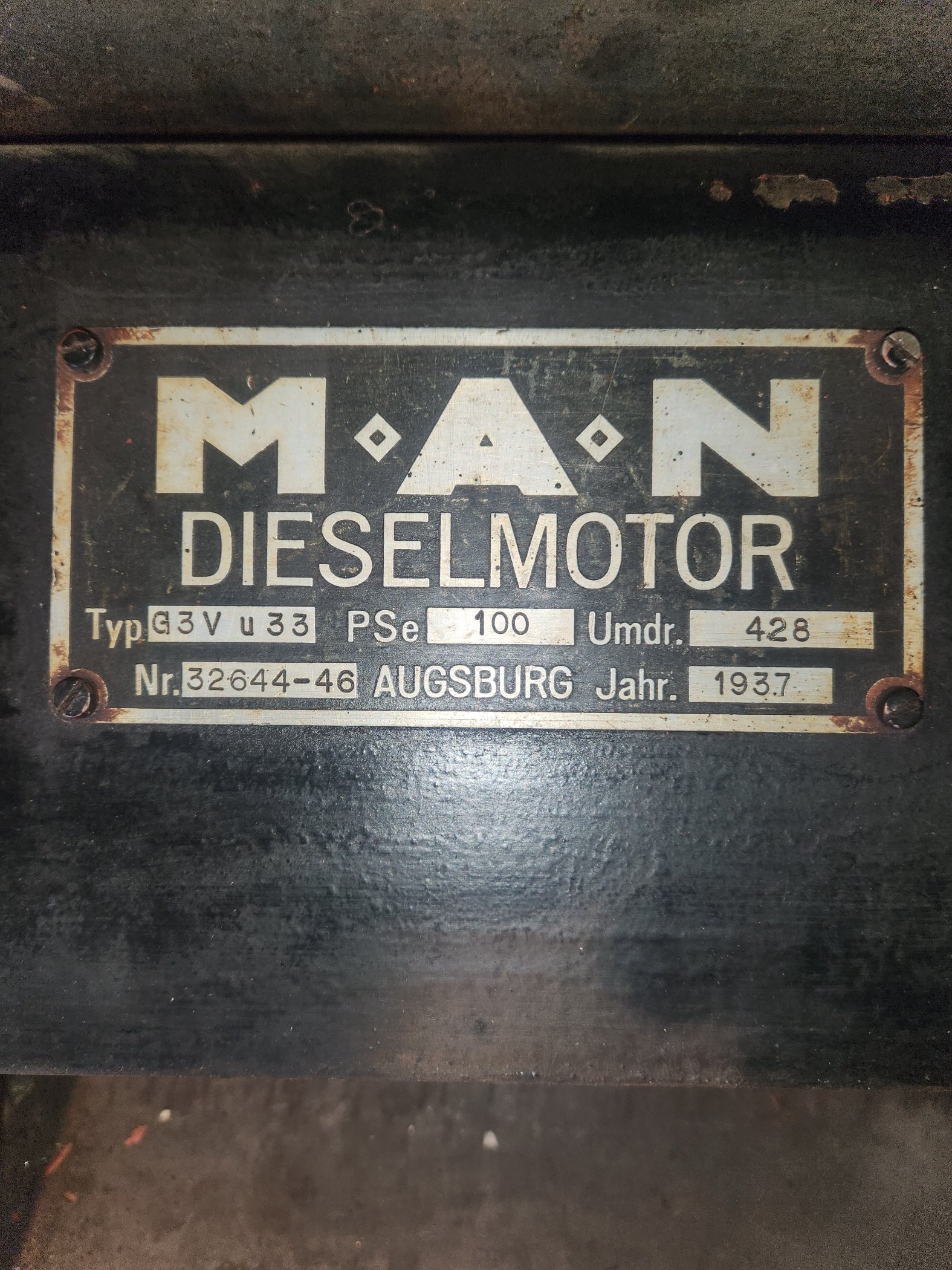

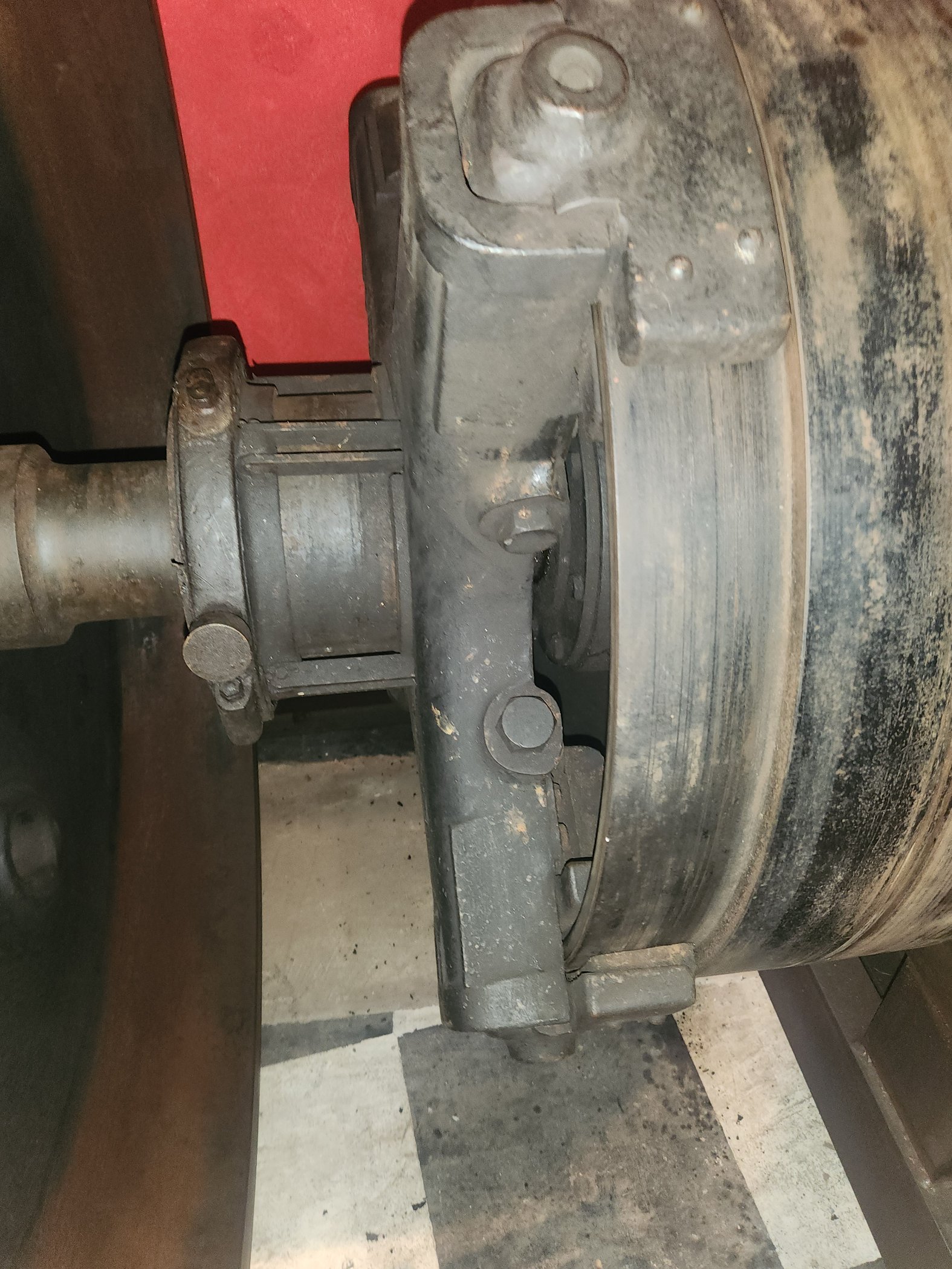

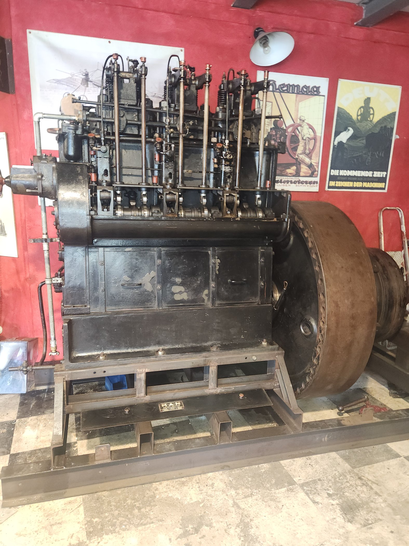

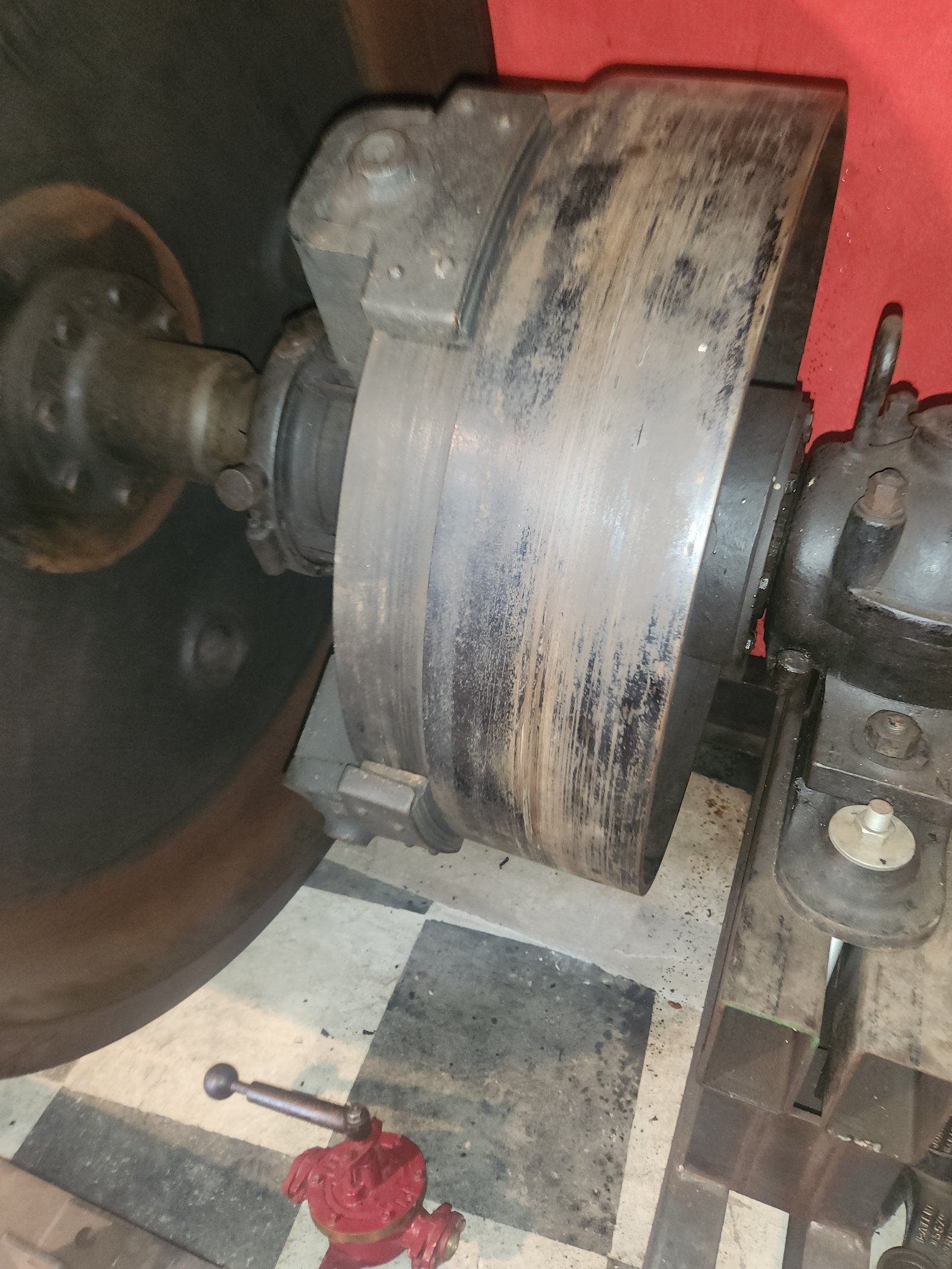

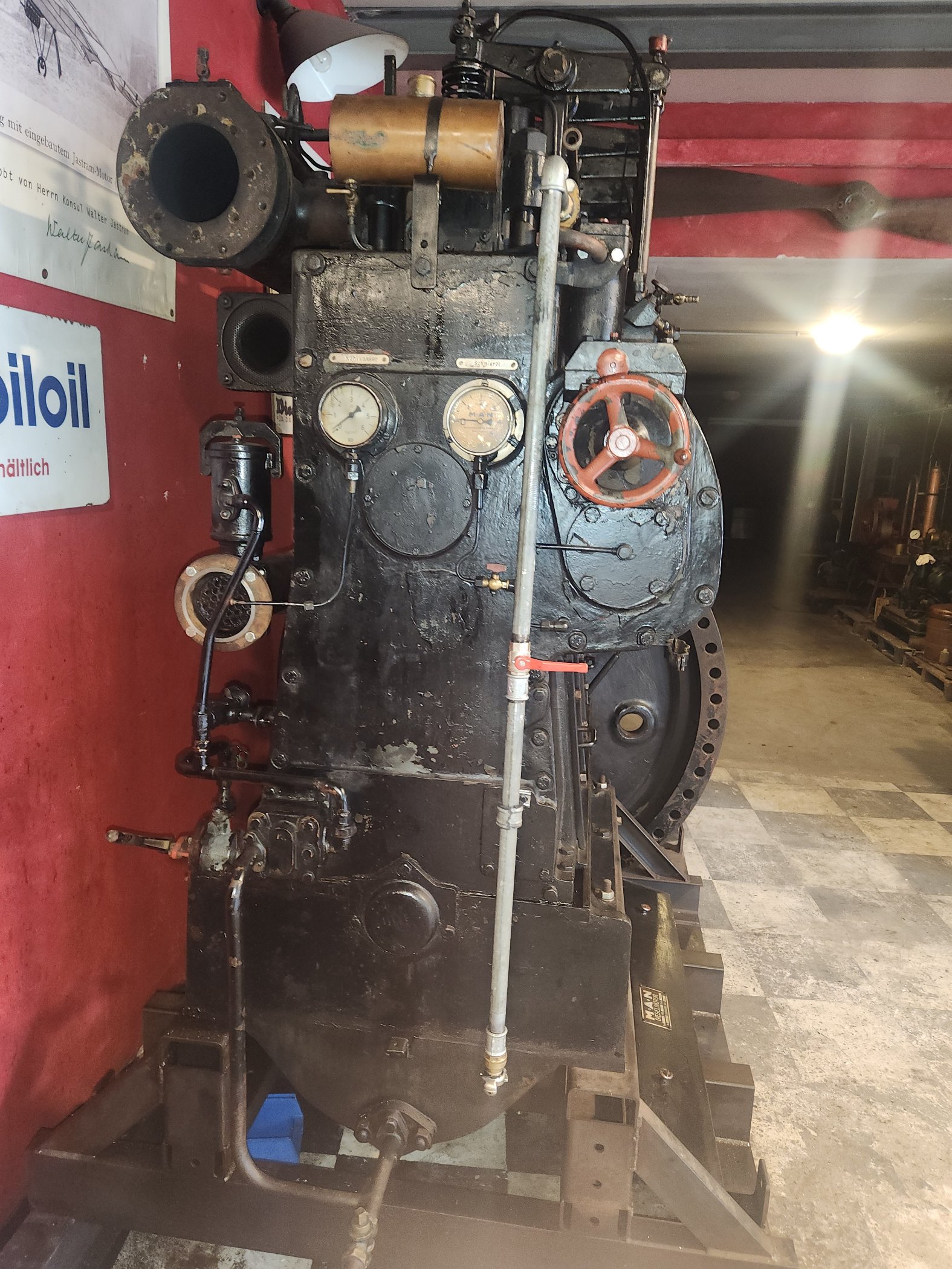

Moin, hier die Fotos zum Motor. Was ich persönlich ungewöhnlich finde, ist die Riemenscheibe, die hier einkuppelbar ist. Kenne ich bei Motoren dieser Größe nicht.
Vielleicht kann mir jemand anhand der Fotos sagen, ob und wo noch so ein Motor steht und wer Unterlagen dafür haben könnte.

Moin, bei umfangreichen Transmissionen saßen eine oder zwei Kupplungen auf der Vorgelegewelle, die beim Anlassen mitgedreht wurde. Hier ist der Konstrukteur einen Schritt weiter zurück gegangen - schöne Lösung.
