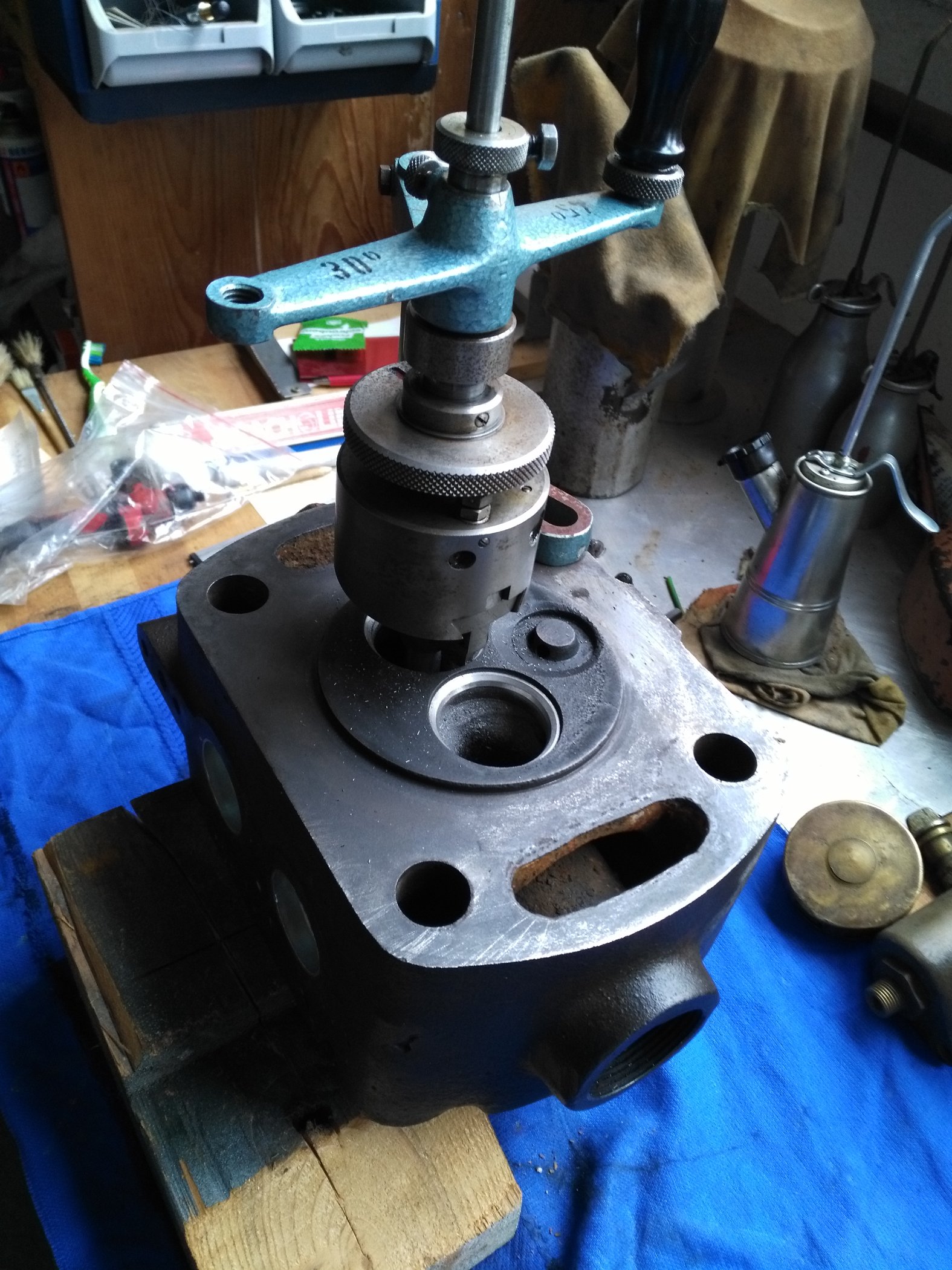

Da ich vom Schwiegervater aber ein Ventilsitzfräser von Hunger geerbt habe, schnell mal die Sitze nachgefräst :D

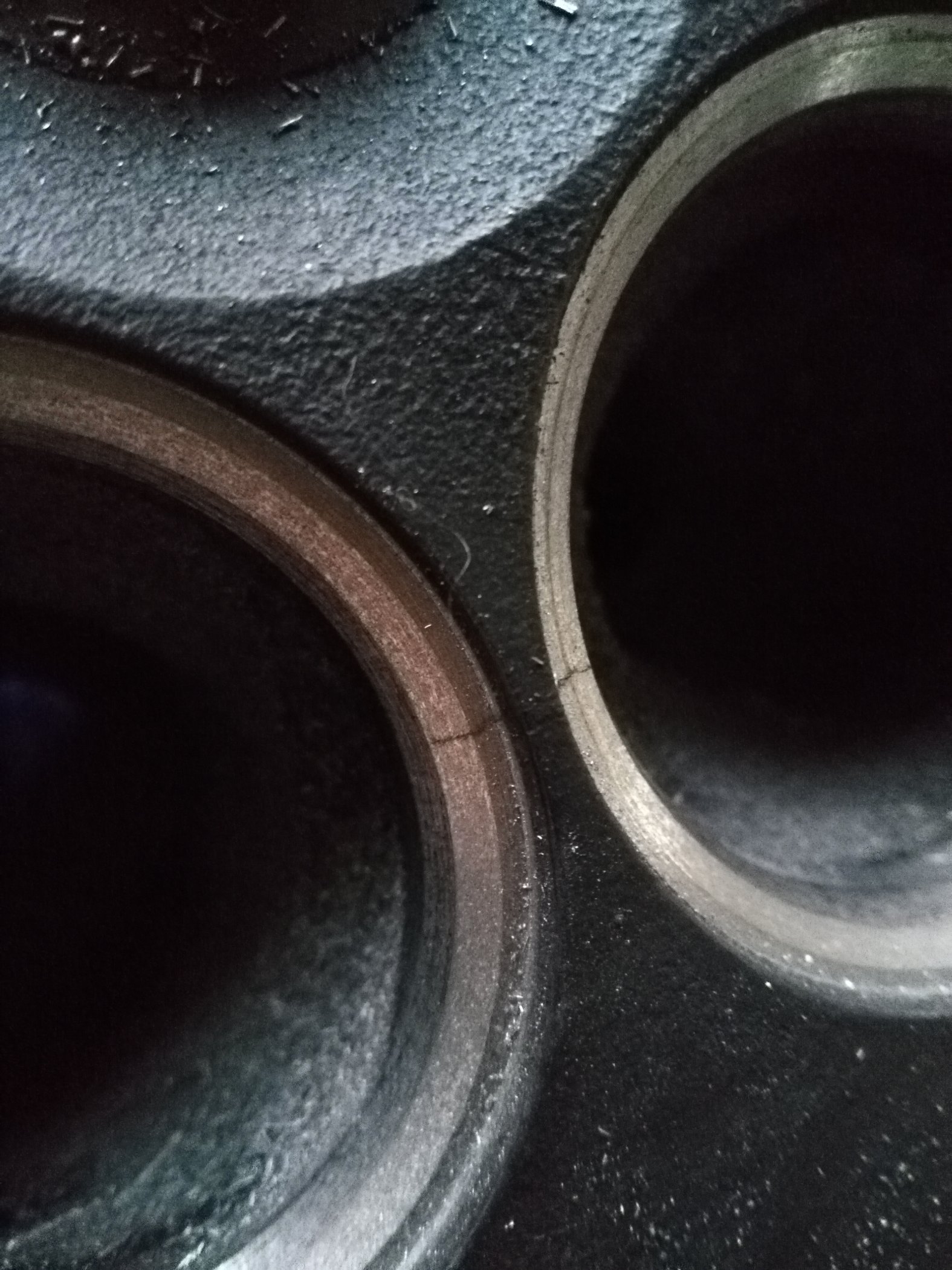

Jetzt zum Problem. Zwischen den Sitzen ist ein Riss aufgetaucht :o
Wie ist eure Meinung dazu :?:
Kann ich den Kopf einfach wieder verbauen, oder ist das Teil Schrott?
Über euren fachmännischen Rat wäre ich sehr dankbar ;)
Grüße Christoph
Sitz nachfräsen
Sitz nachfräsen

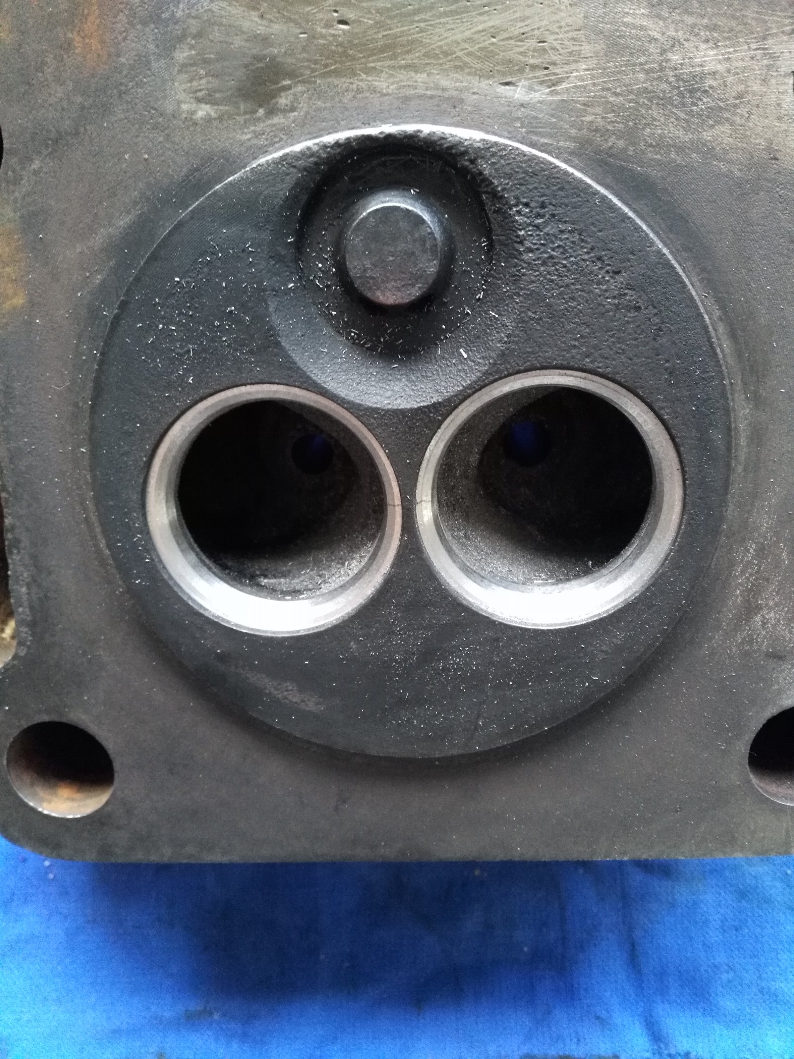

Fertige Ventilsitze
Fertige Ventilsitze
Riss zwischen den Sitzen

Wenn der Riß nicht bis zum Wassermantel geht und dicht ist würde ich das so belassen. Wenn man bedenkt das es dieses Problem früher bei Guß PKW Zylinderköpfen immer gab besonders nach hohen Laufleistungen. Solange der Motor kein zu hohen Druckverlust hat und gut zu starten is kein Problem.Er muß ja sicher auch keine Höchstleistungen mehr abgeben!? Wenn du mal einen guten Kopf für einen vernuftigen Preis bekommst kannst du den ja zur Sicherheit aus Lager legen.

Prüfen, ob der Riss in den Wassermantel reicht, kann ich so ja nicht.
Oder hast du eine Idee wie ich es ohne riesen Aufwand testen kann :?:
Grüße Christoph

das ist nicht so einfach! Klar,man könnte den Wassermantel mit Luft oder Wasser abdrücken dafür müßte man sich aber eine Platte mit Anschlüssen anfertigen. Wenn er dann dicht ist heißt das aber auch nur das er im Stand dicht ist. Während dem Betrieb kann es aber sein das sich der Riß bei thermischer Belastung öffnet und leckt!!! Dann hast du aber normal einen fast rußfreien Brennraum und oder Wasser im Öl.Ich würde das einfach mal lassen und beobachten 8-) !!
Gfruß Klaus

Werde es wohl so machen.
Das mit dem Abdrücken hab ich mir fast gedacht :roll:
Hab gehofft es gibt einen Trick 17 :lol:
Beim ausbau hat der Brennraum eigentlich auch gut ausgesehen.
Ich hoffe einfach mal das Beste ;)
