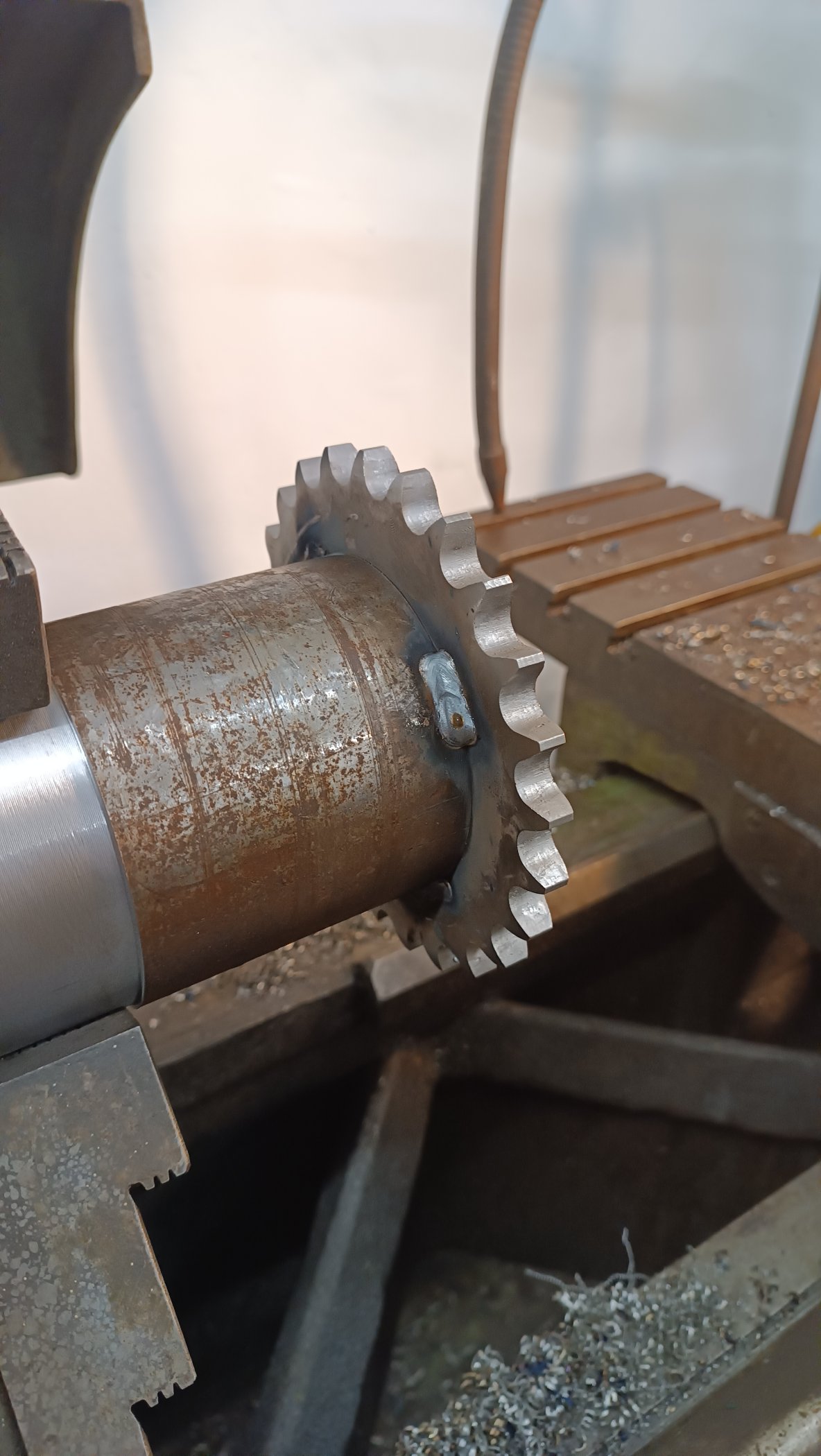

Hallo Zusammen. Ich habe mich an das Nachbauen eines abgenutzten Kettenritzels vom Kramer K18 (Güldner GW20 Motor) gemacht. Das Ritzel war stark verschlissen und einige Zähne waren kurz vor dem Abbrechen. Nach intensiver Suche im Internet habe ich ein Ritzel Gefunden das man jedoch noch passend machen musste. Also habe ich ein Adapter gedreht, Das Ritzel von hinten auf geschweißt und innen aus gedreht. Anschließend habe ich eine Bohrschablone angefertigt und mit dieser dann die Löcher übertragen. Der Werkzeugstahl hat sich jedoch sehr zäh verarbeiten lassen was sich in der Arbeitszeit von fast 4 stunden bemerkbar gemacht hat. Nun ist das Ritzel jedoch montiert und es läuft einwandfrei. Hoffe das Ganze passt trotzdem hier ins Forum auch wenn es eher weniger mit dem Motor selbst zutun hat jedoch sitzt das Ritzel auf der Nabe der Schwungscheibe vom GW20. ;)

Neues und Altes Ritzel im Vergleich
