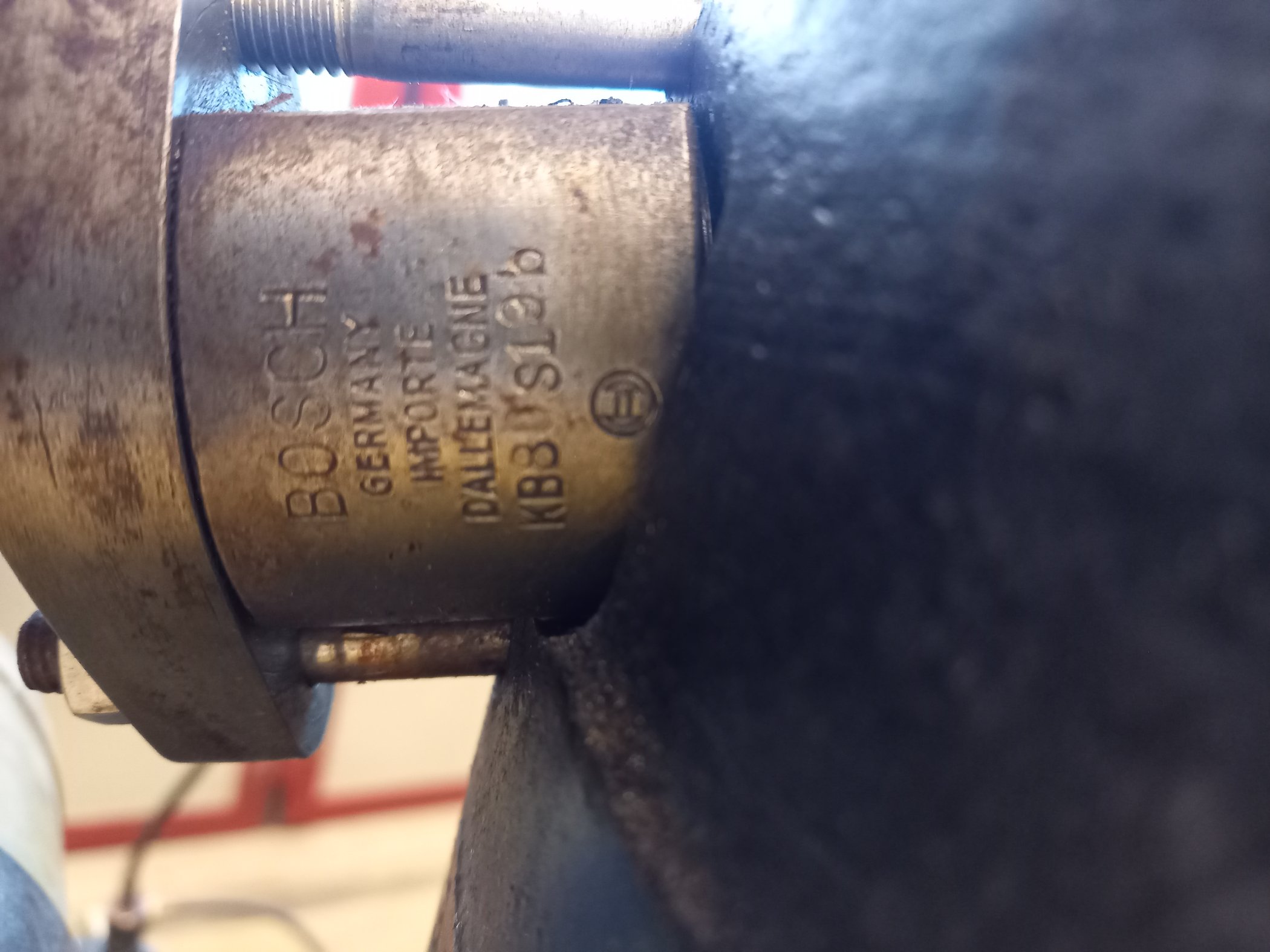

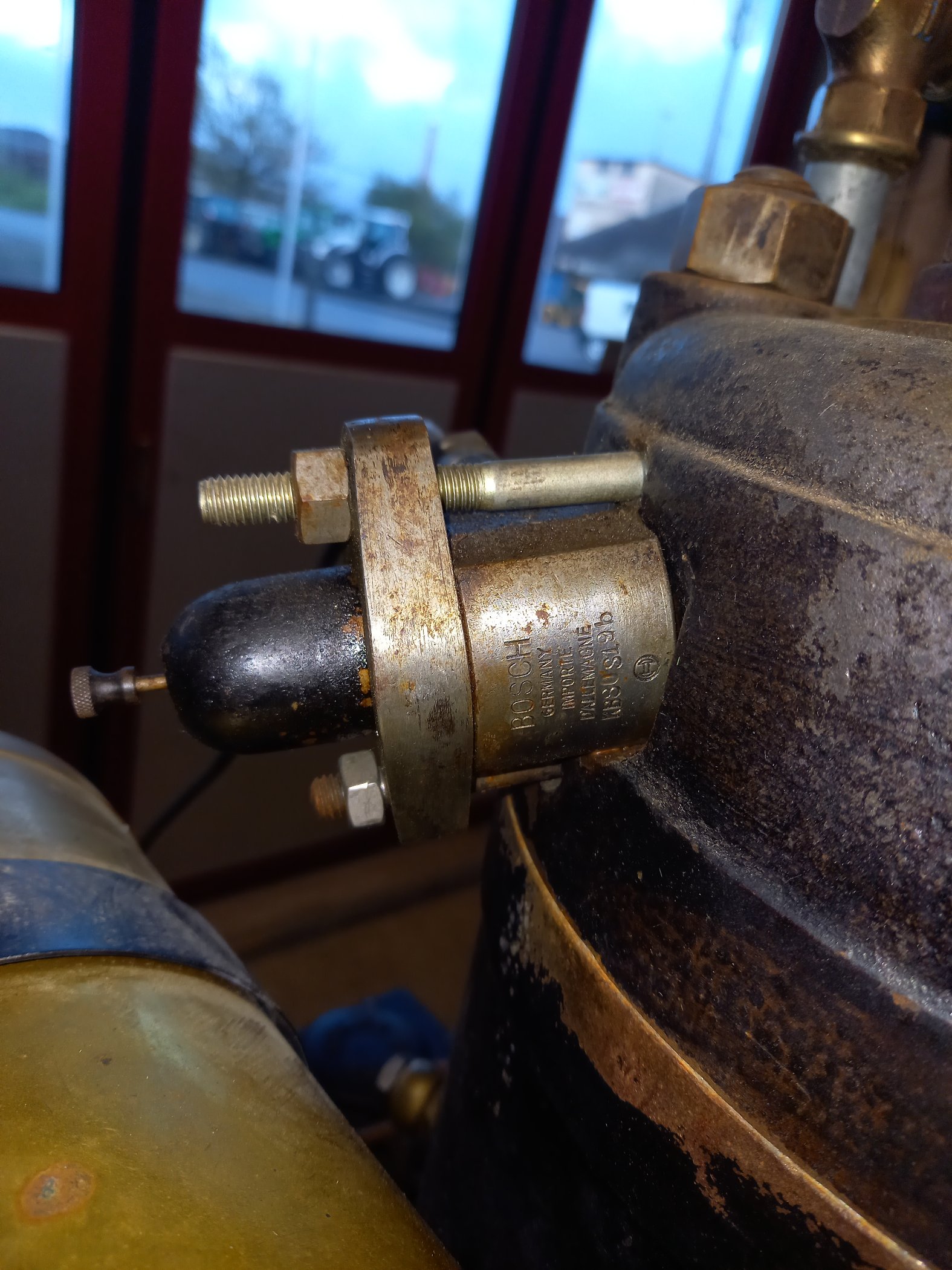

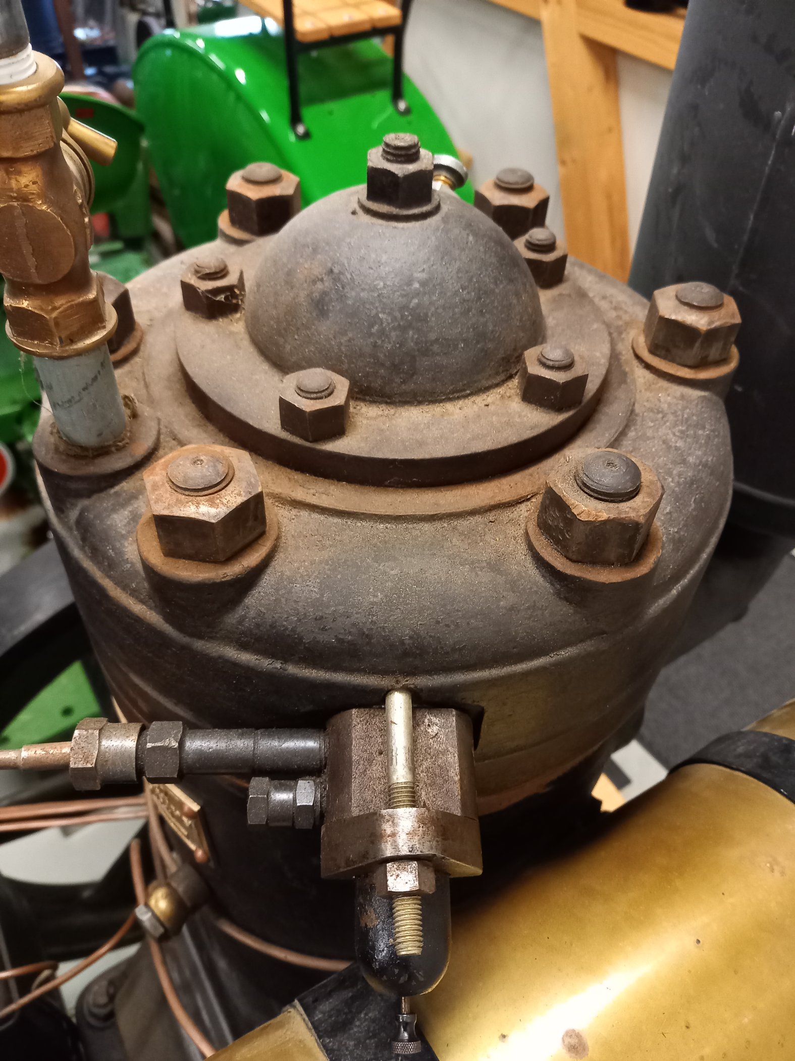

Wer kann Auskunft über die gezeigte Bosch-Düse KB80S19b geben?
In ihr steckt ein Stift mit Ø 3mm der sich ohne zu drehen herausziehen lässt, was hat der Stift für eine Funktion?

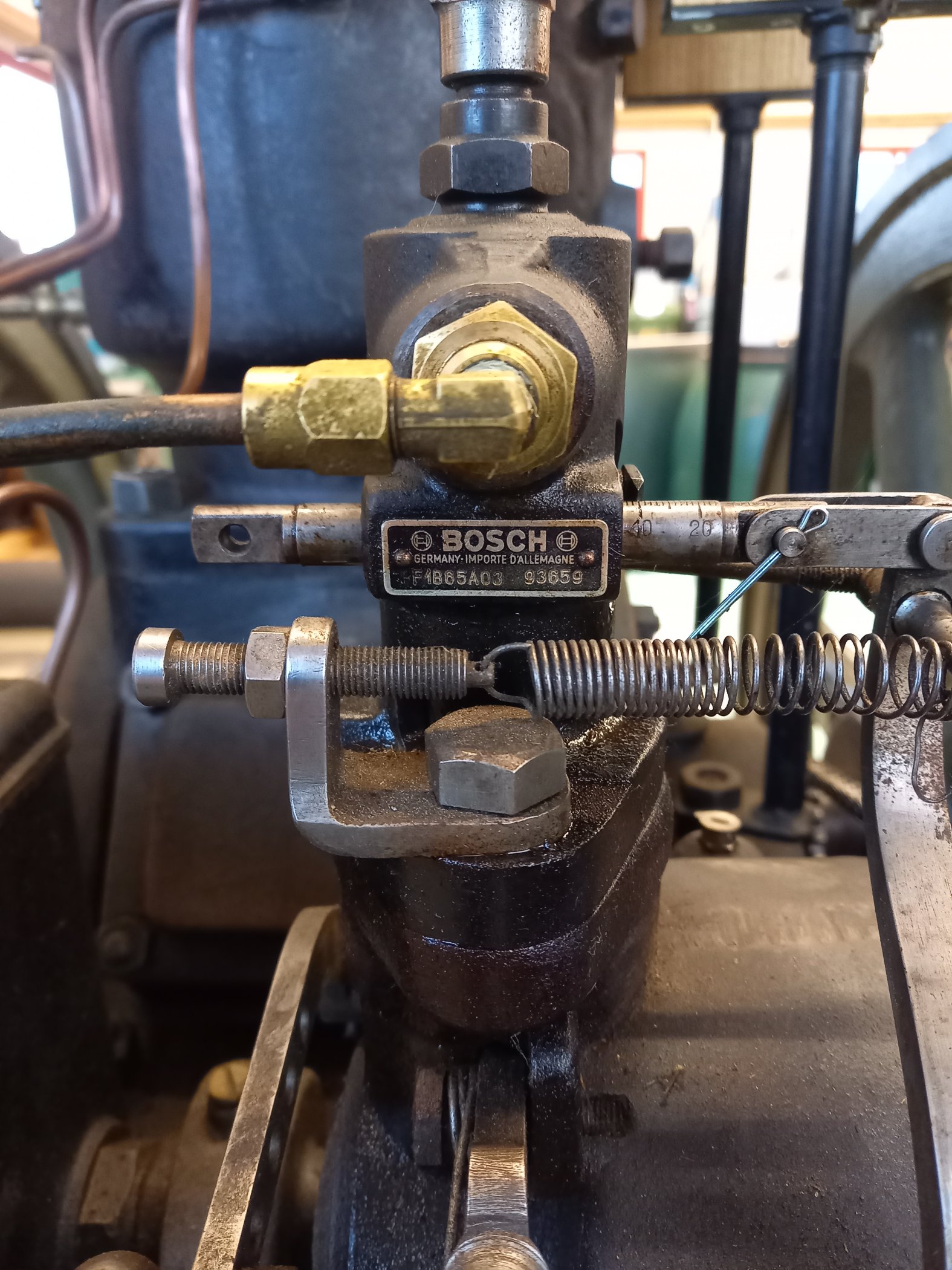

Die Einspritzpumpe ist auch von Bosch Typ F1B65A03 93659.

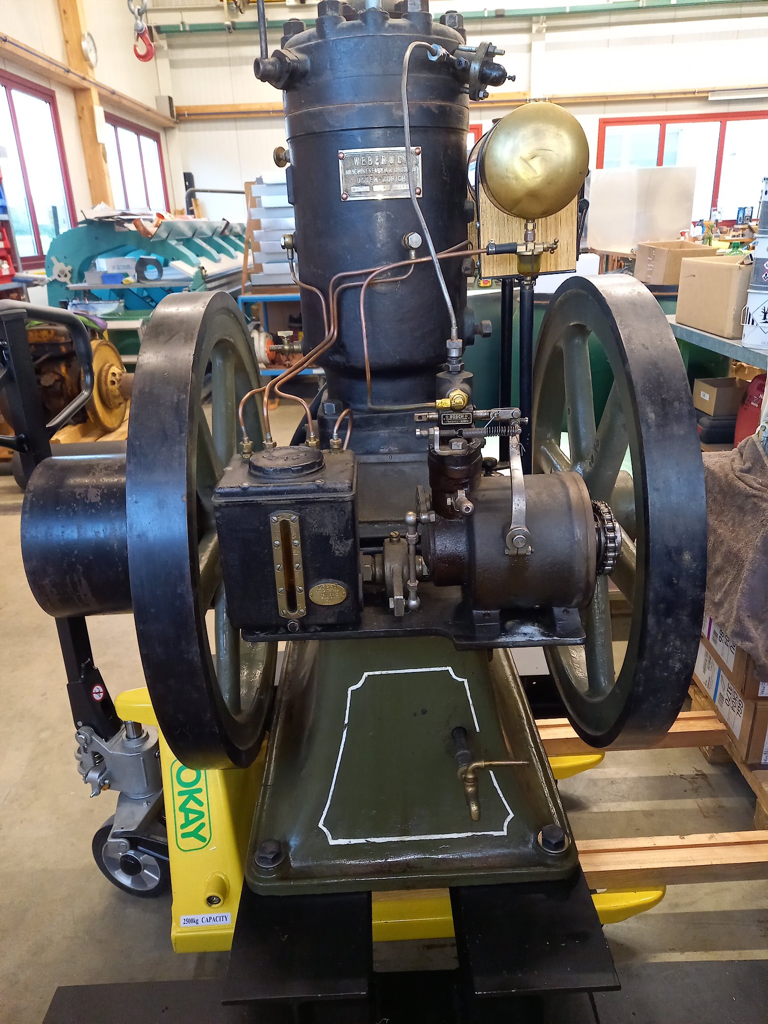

Die Teile sind an einem 2-Takt Weber-Motor aus Uster/Schweiz montiert.
Zu welcher Zeit wurden die Bosch-Teile in etwa hergestellt?

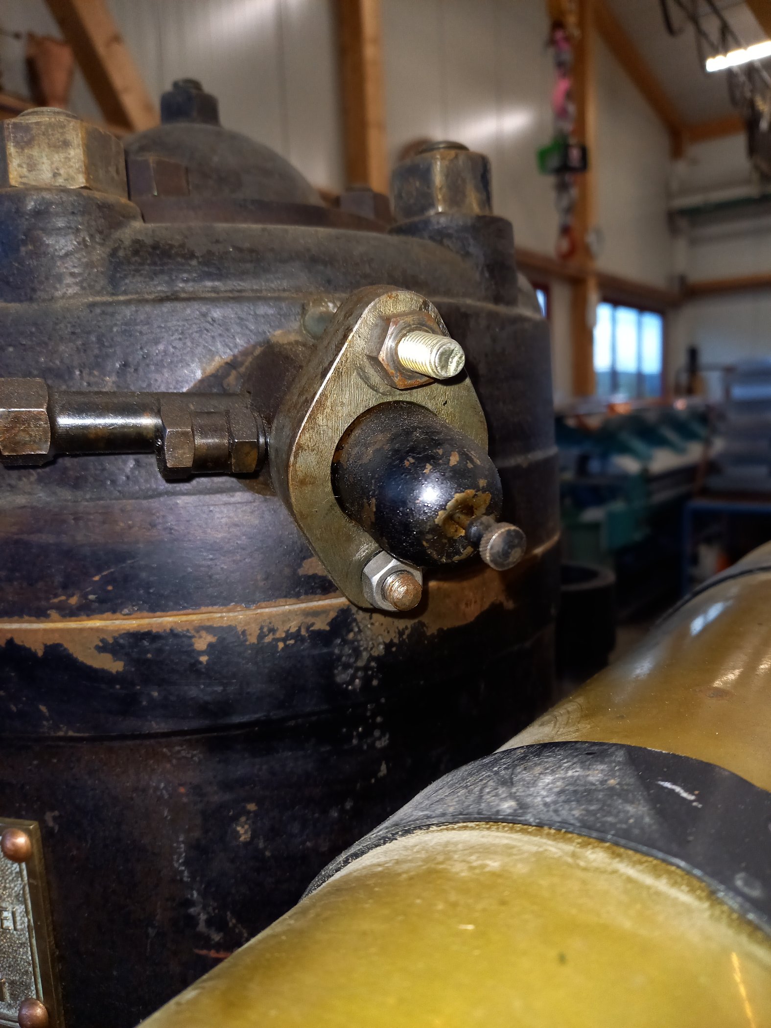

Meinst Du den Stift mit dem gerändelten Knopf, der hinten an der Düse heraussteht? Der dient dazu, dass man der Hub der Düsennadel "erfühlen" kann. Man kann also spüren, wenn Kraftstoff eingespritzt wird und ob die Düse schnarrt.
Zum Baujahr: schau mal, ob an einer anderen Fläche der Düse oder am Flansch der Pumpe etwas eingeschlagen ist, wie z.B. "6F" "12K" oder so ähnlich, also erst eine Zahl zwischen 1 und 12 für den Monat und dann ein Buchstabe für das Jahr. Ich habe eine Liste um die Buchstaben in Jahre umzuschlüsseln.

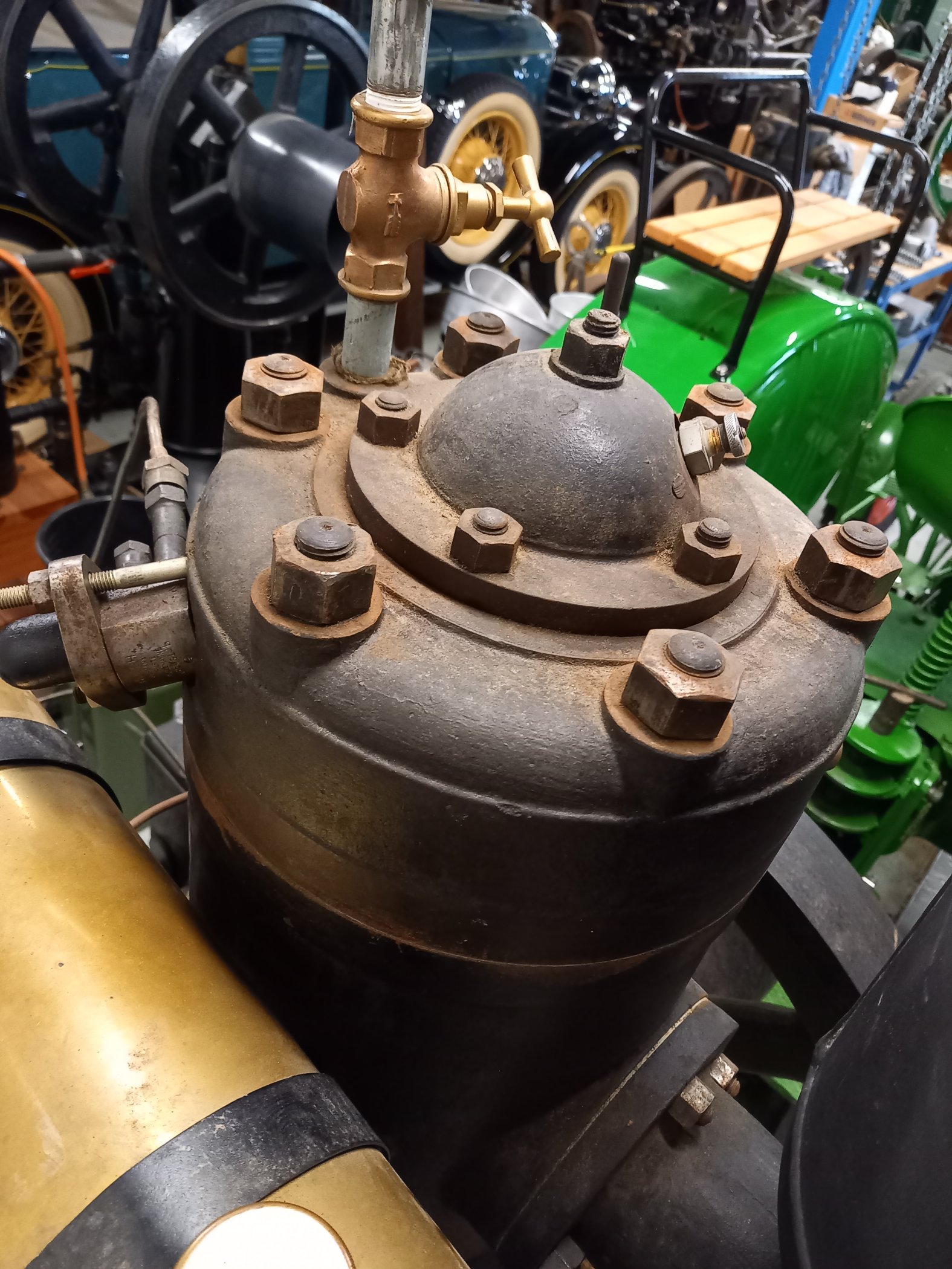

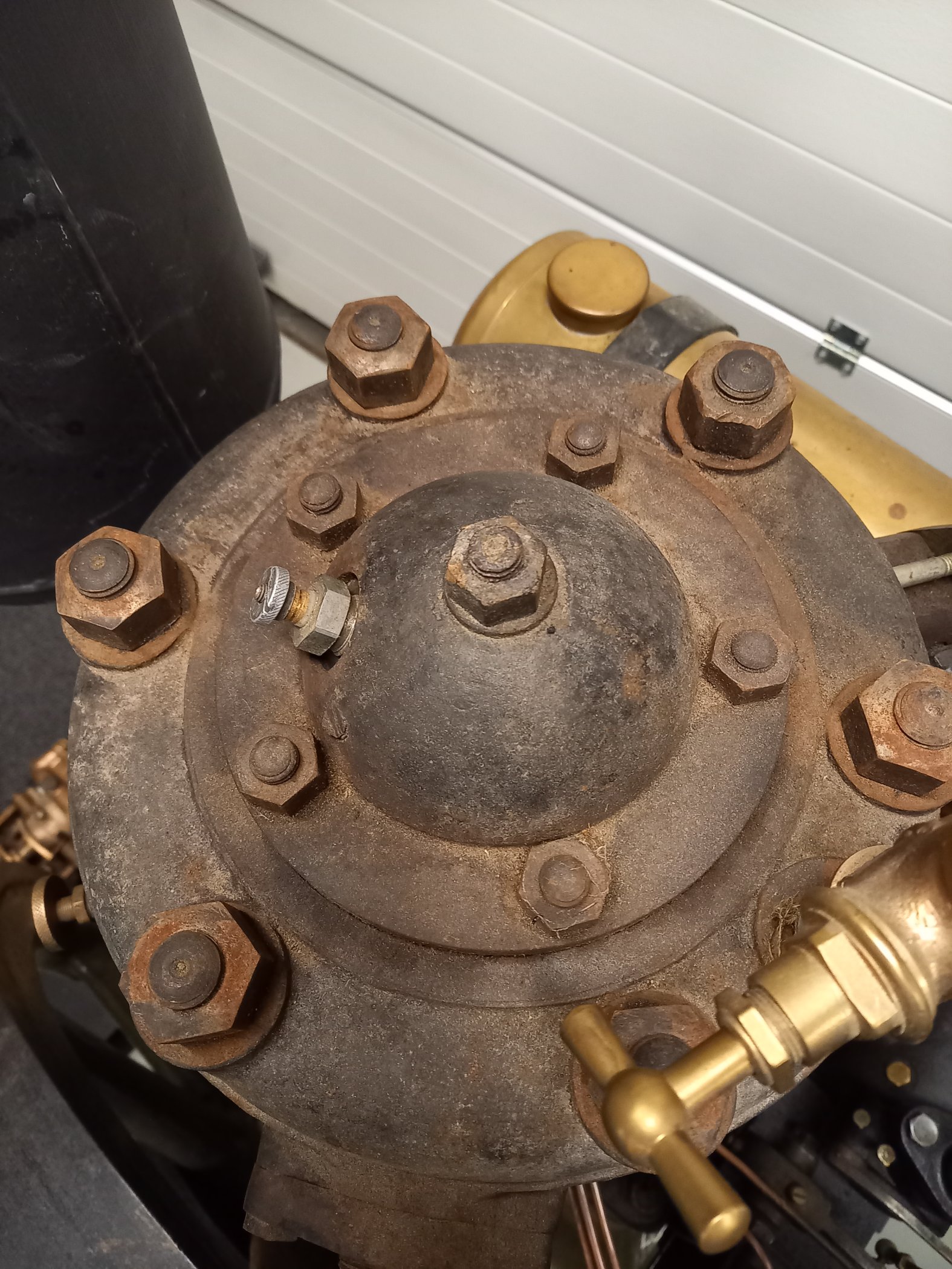

Moin,Mal vorsichtige Frage: Mich irritiert die Lage der Düse schräg nach oben weisend etwas - das deutet auf Glühkopf. Eine Bosch Hochdruckpumpe aber eher auf einen Diesel.Ist da eine Vorkammer verbaut???
Wäre es möglich weitere Fotos vom Kopf einzustellen?

Gemäss Aussage des Vorbesitzers soll das ein Versuchsmotor sein, der nach der Glühkopfphase gebaut wurde.
Die schräg nach oben zeigende Düse spritzt an eine Glühkerze die hinten oben eingebaut ist.
Ob eine Vorkammer vorhanden ist weiss ich nicht, muss ich mal demontieren.
Vielen Dank für die Hinweise und auch die die noch kommen.
