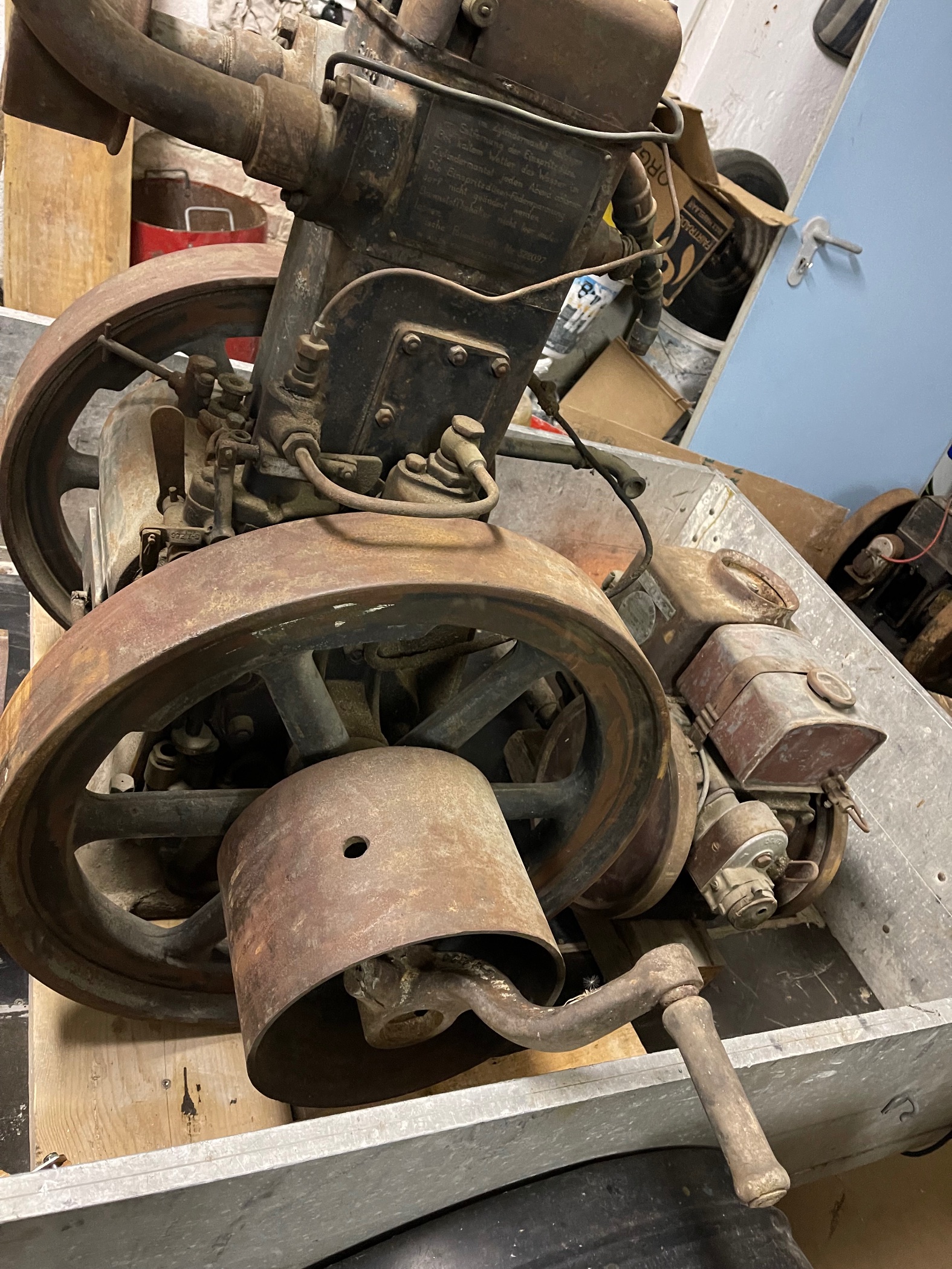

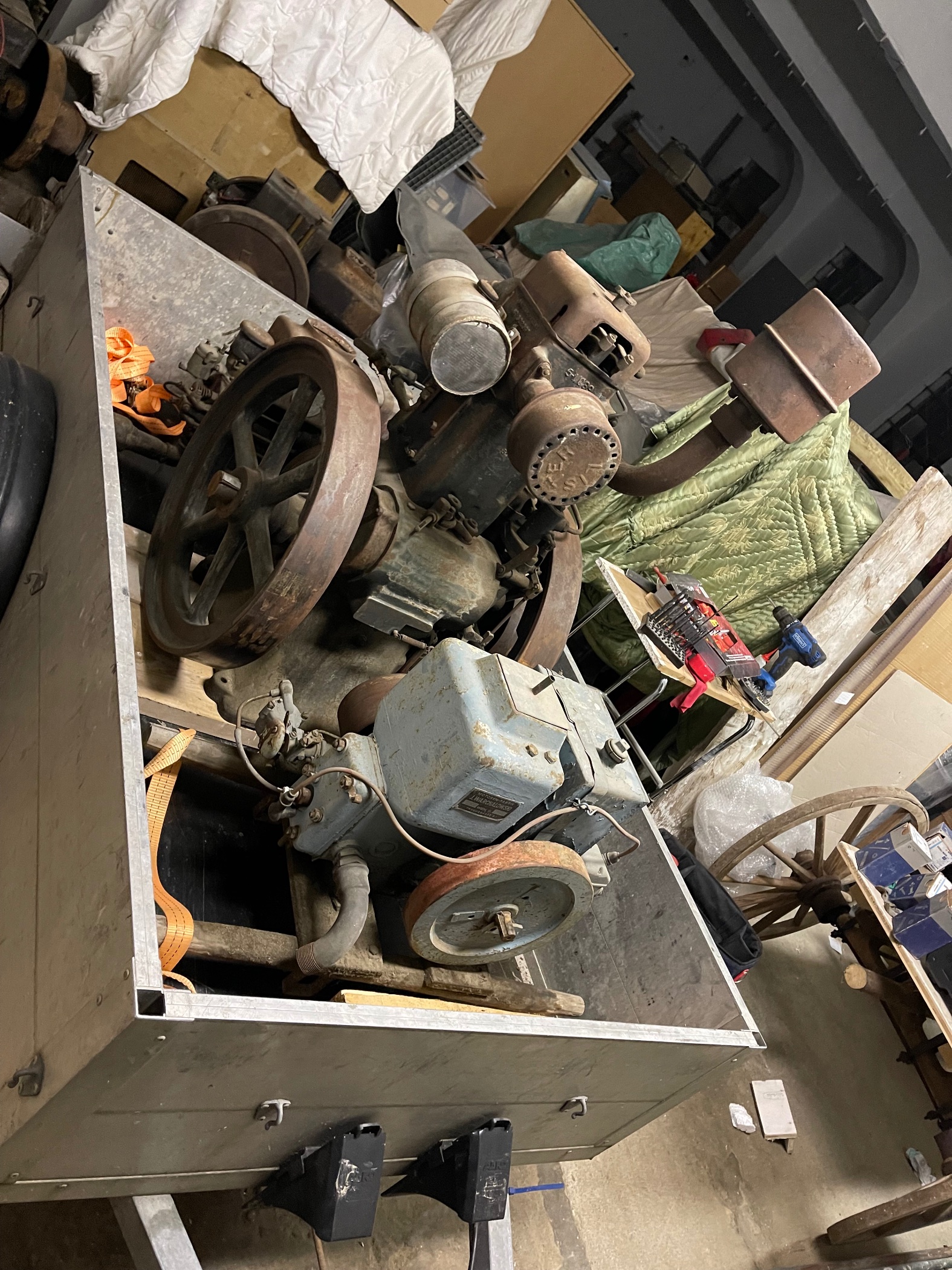

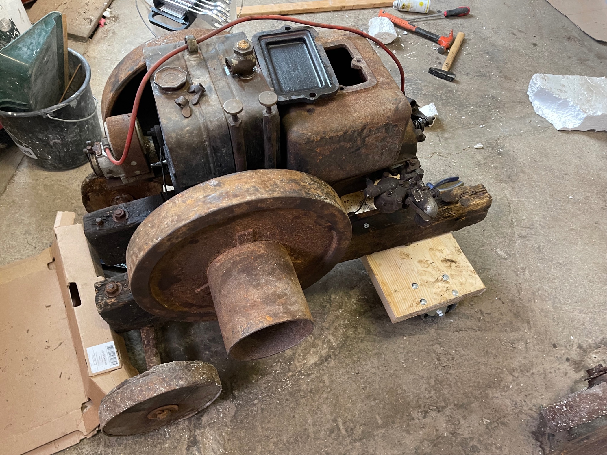

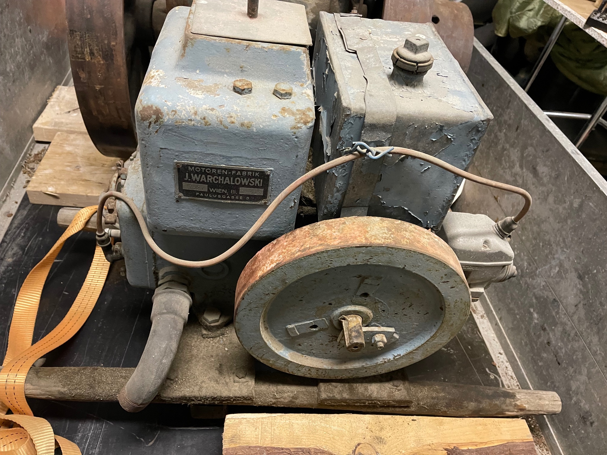

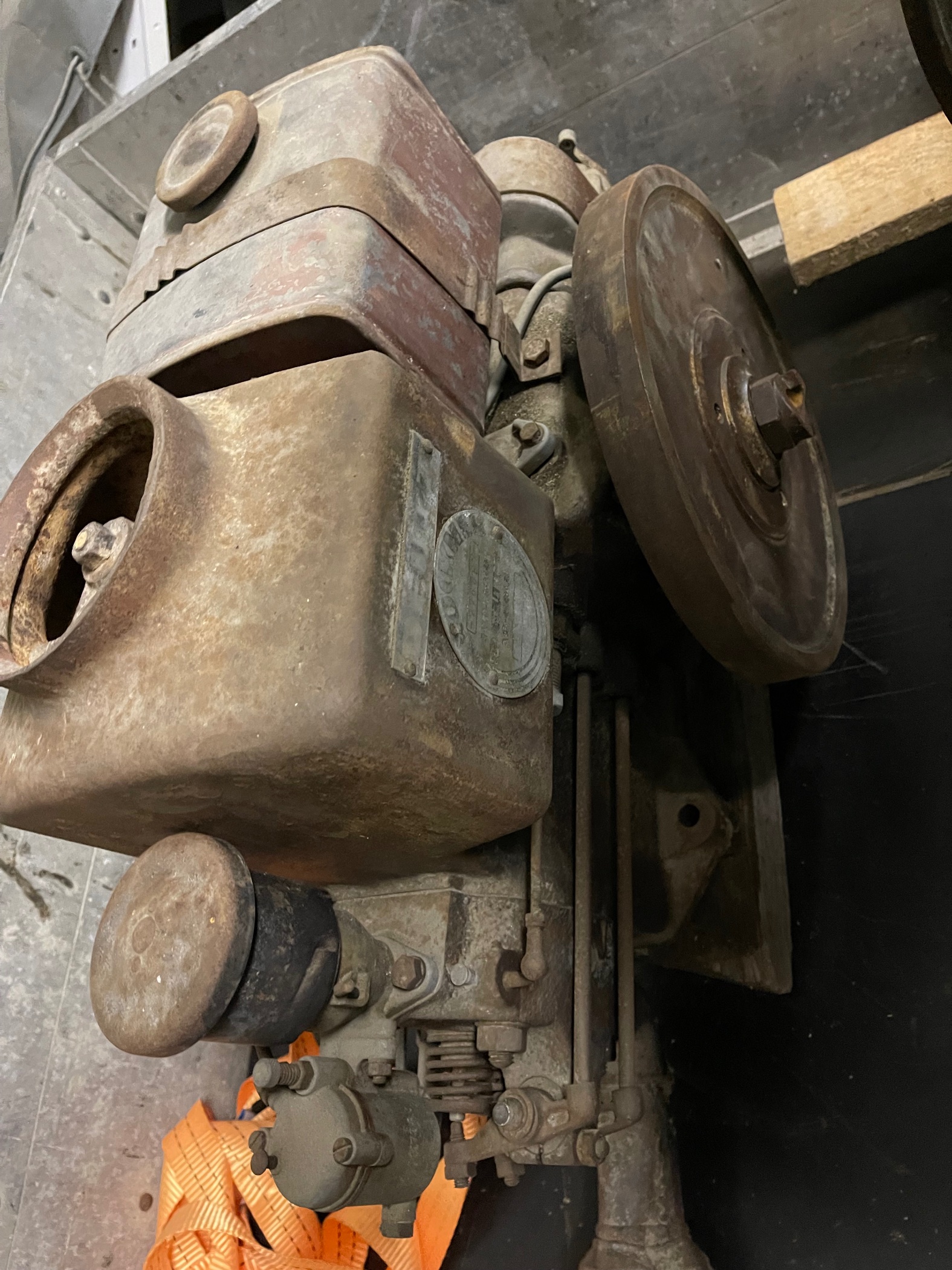

Liebe Standmotorenbegeisterte!
Ich habe mir diese Wochenende 5 Standmotoren geholt, welche angeblich 2013 das letzte Mal gelaufen sind (bis auf den stehenden Lister) Bevor ich Startversuche unternehmen, möchte ich neues Öl einfüllen, welches Öl eignet sich??? Ist öl das in Autos verwendet wird (z.B 5 w30) geeignet?? Oder irgendein Öl, weil die Motoren eh nicht so empfindlich sind???
Vielen Dank für Infos!!!
Lg Reini
Beiträge: 1878
Re: Welches Öl??
SAE30 wäre meiner Meinung nach das richtige Öl für deine Motoren.
