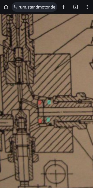

Danke für den link.
Wie seht ihr das. Sitzt vor der der kolbenführung noch ein Distanzstück?

Hallo Bandsäger,
nein,das kann man nur nicht so gut auf der Zeichnung erkennen!! Das ist eineZentrierung mit Bohrung die durch den Zylinder des Pumpenelements geht. Beim Rückhub saugt der Pumpenkolben Kraftstoff an. Beim Vorwärtshub wird der Kraftstoff vom Kolben nach vorne verdrängt .Die Querbohrung wird dann vom Kolben verdeckt und erst jetzt beginnt die eigentliche Förderung durch die Einspritzleitung zur Düse.
Ich kann es nur mehrmals wiederholen,die Pumpe und Einspritzleitung muß komplett blasenfrei entlüftet sein!!!!!!!!!Schraube das Druckhalteventil an der Pumpe heraus ,lasse Diesel überquellen,blasenfrei.Zusammenbauen,am besten die Einspritzleitung mittels Spritze mit Diesel füllen,zusammenbauen.Vorpumpen bis die Leitung fördert,Düse anschrauben entlüften!
ist in deinem Düsenstock alles komplett!?

Re: Einspritzpumpe Güldner GK
die Pumpen lassen sich eigentlich meiner Meinung nach am GK sehr gut entlüften. Dazu einfach nur die Leitung zur Düse an der Pumpe abbauen, den Kraftstoffhahn öffnen und warten bis der Sprit blasenfrei aus der Pumpe austritt. Danach die Leitung wieder anschrauben und die Pumpe ist entlüftet. Danach noch wie Klaus geschrieben hat die Leitung entlüften. Dies geht ganz einfach durch Pumpen per Vorpumphebel.
Du hast von einer Verschraubung gesprochen die du anziehst.
Welche meinst du damit
Wichtig bei der Pumpe am GK ist, dass diese erst fördert sobald die Druckleitung zur Düse angeschraubt ist. Sonst steht das Druckventil offen
Die Frage ist auch was genau meinst du mit "pulsiert die Kraftstoffsäule"
Bei abgeschraubter Leitung an der Düse muss aus der Leitung beim Pumpen ein kleiner Strahl austreten
Ich denke mit genaueren Informationen sollte man das Problem beheben können
