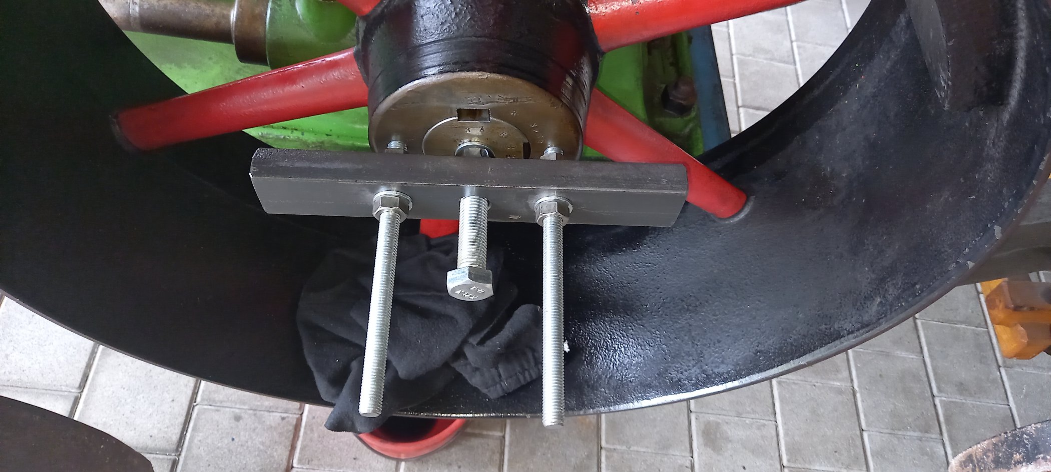

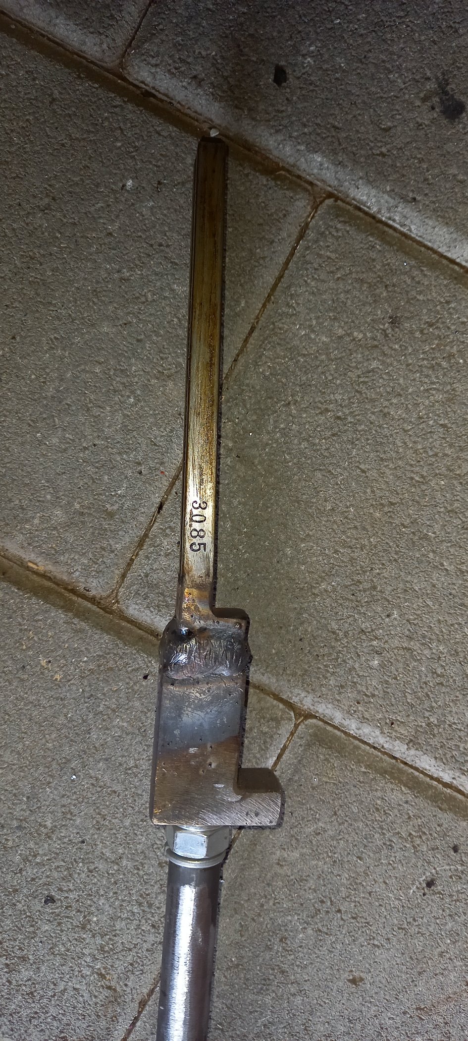

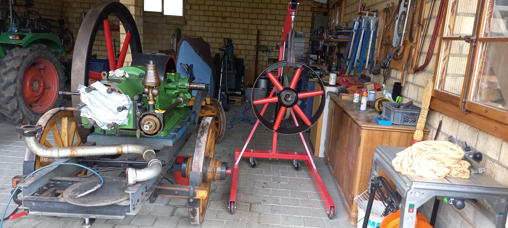

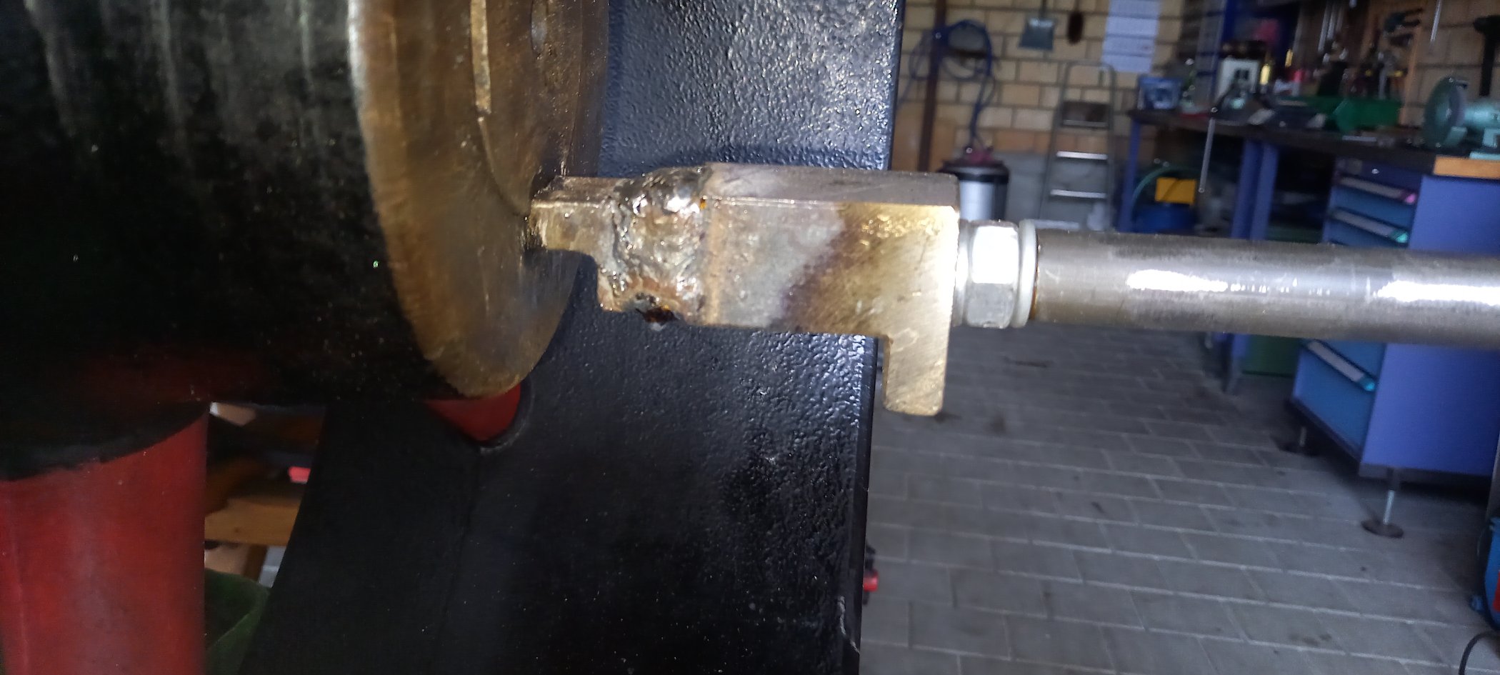

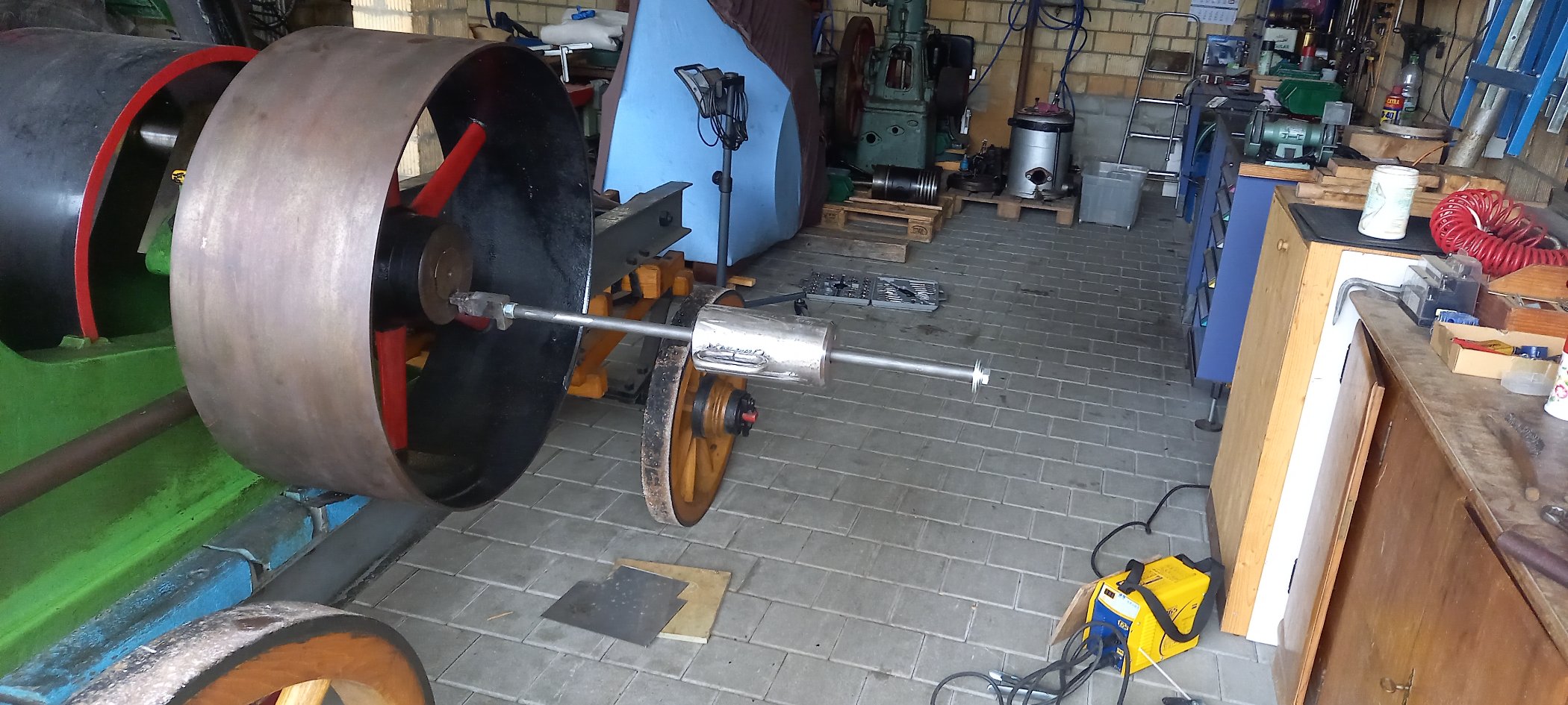

Hallo B2000,
Hast du Schwungrad und Riemenscheibe schon runterbekommen?
Kannst hier Bilder von dem Motor einstellen?
Hat der Keller einen ebenen Boden? Dann könnte du ihn auf Schwerlastrollen stellen und ihn dann ganz leicht bewegen.
Hat der Motor ein Speichenschwungrad oder ein volles Schwungrad?
Wie man Schwungrad und Riemenscheibe am besten runterbekommt hängt davon ab ob die Welle konisch oder Zylindrisch ist.
Ich füge ein paar Beispielbilder von verschiedenen Situationen und deren Weg zur Demontage bei.
MfG. Daniel
Zylindrische Welle:
Oje, von der Konischen Welle hab ich damals leider keine Bilder gemacht...
Ich komme später darauf zurück.
MfG. Daniel
Zylindrische Welle:
