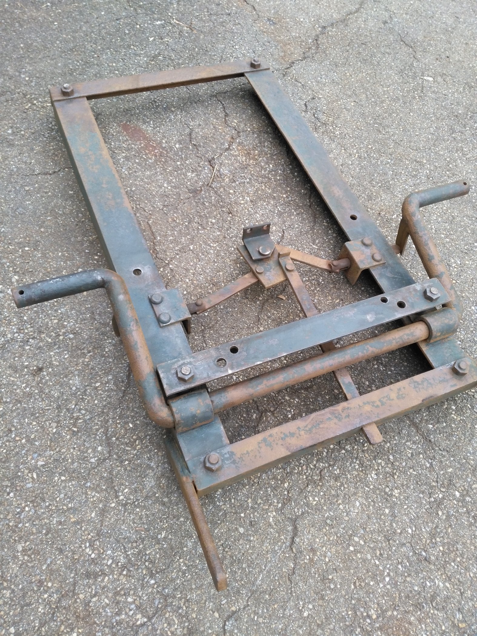

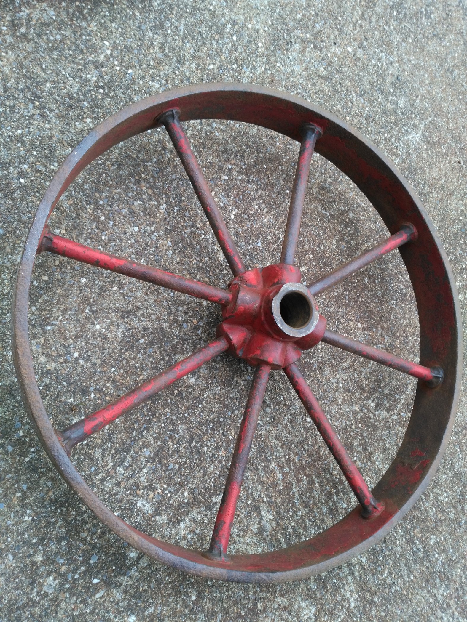

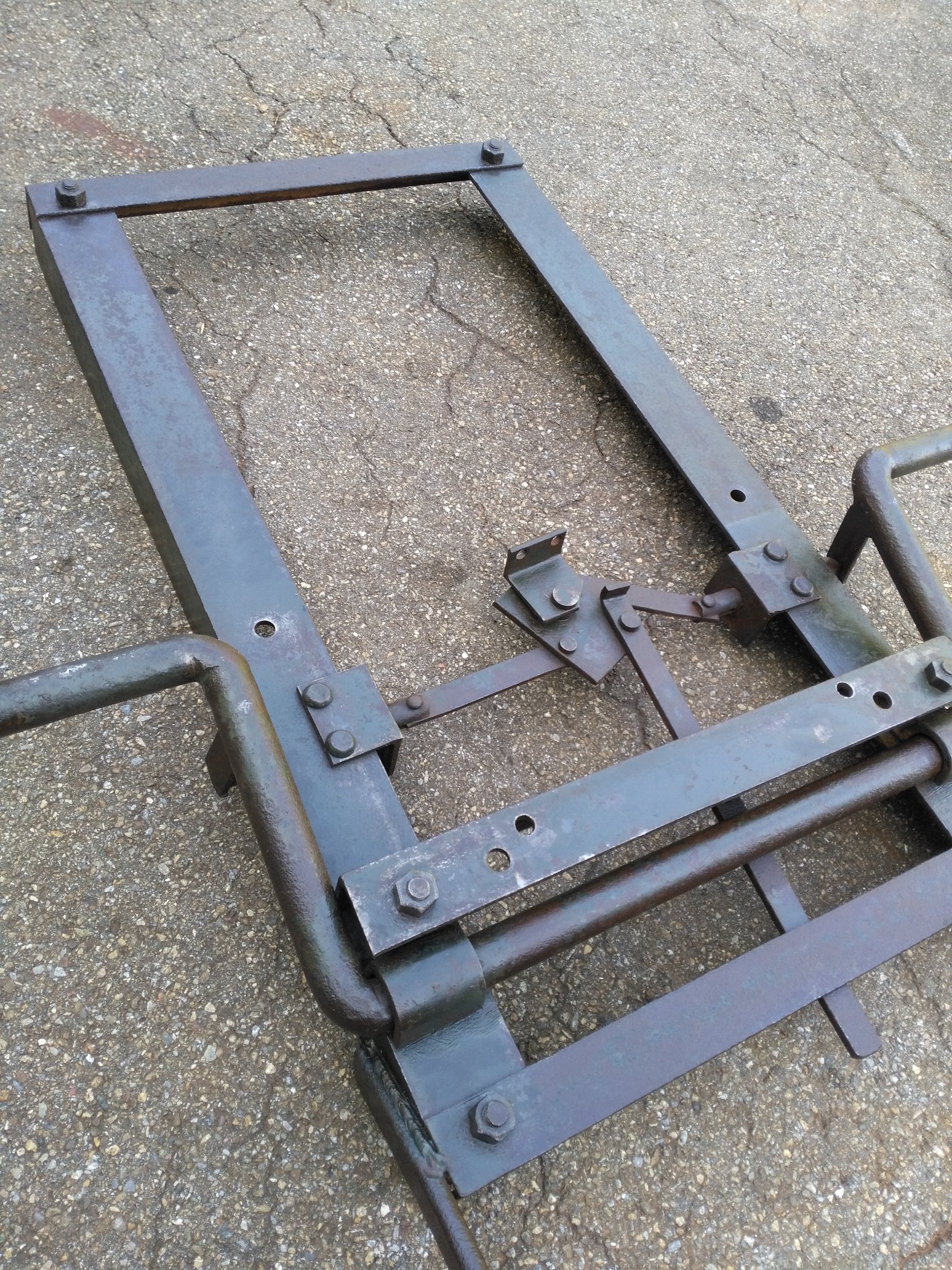

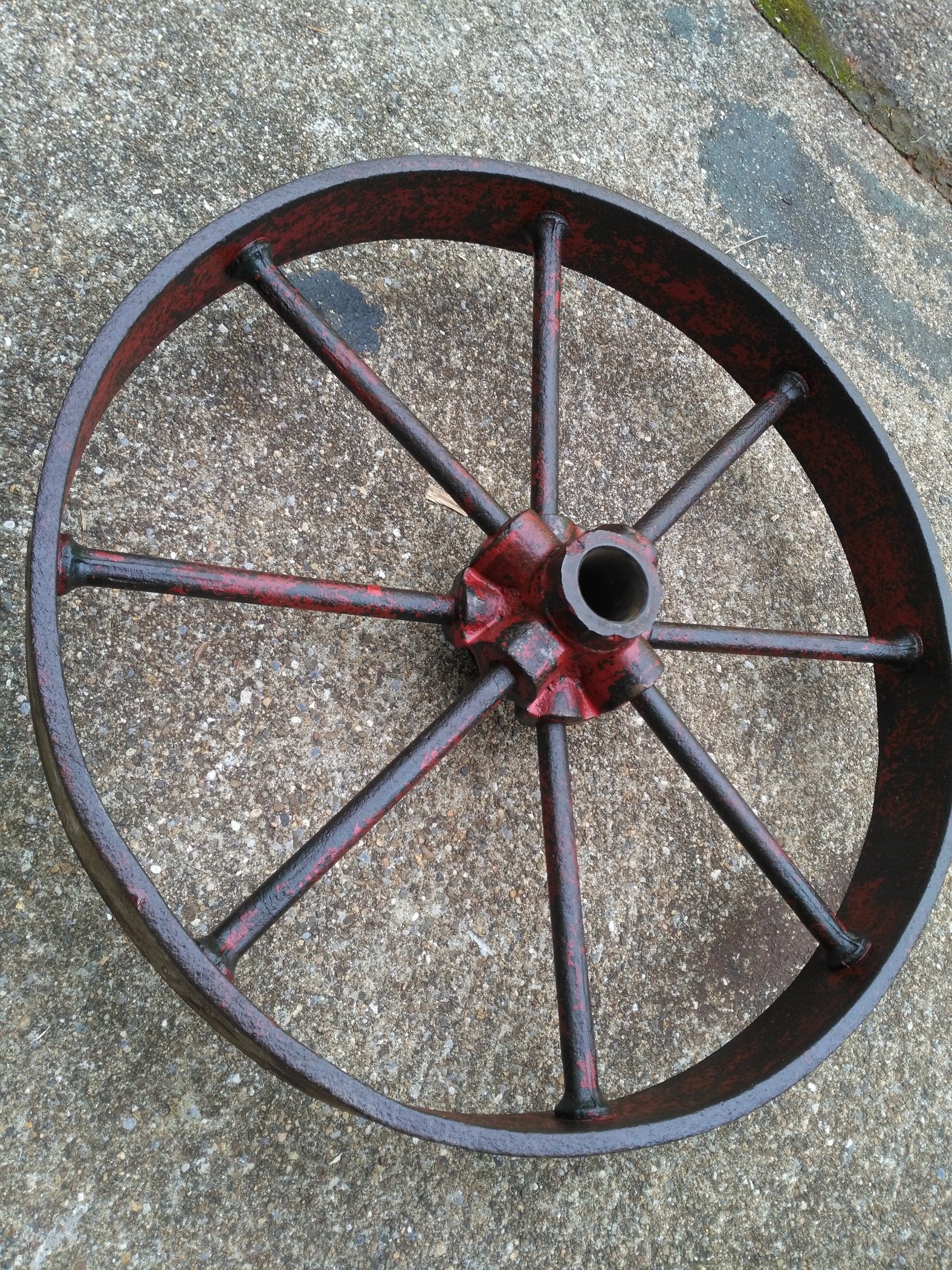

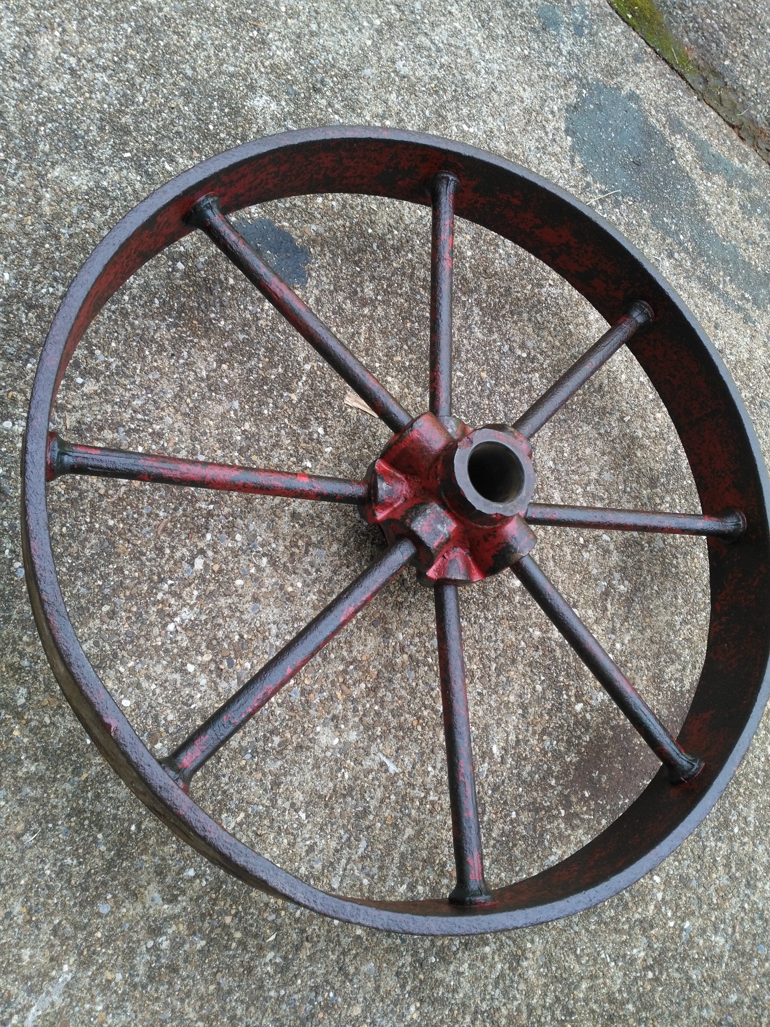

Ich bin vor einiger Zeit durch Zufall an einen automatischen Wagen für einen französischen Bernard Motor gekommen :D
Jetzt bin ich mal dazu gekommen das Teil etwas herzurichten.
Erst alles mal sauber gemacht und dann allen losen Rost und Farbe abgebürstet.
Danach mit meinem Allzweckmittel “Leinölfirnis“ behandelt. :idea:
Jetzt passt der Wagen perfekt zu meinem Motor.
Hier Bilder vom Zustand ohne und mit Leinöl behandlung.
Vom Urzustand hab ich leider keine Bilder gemacht :|

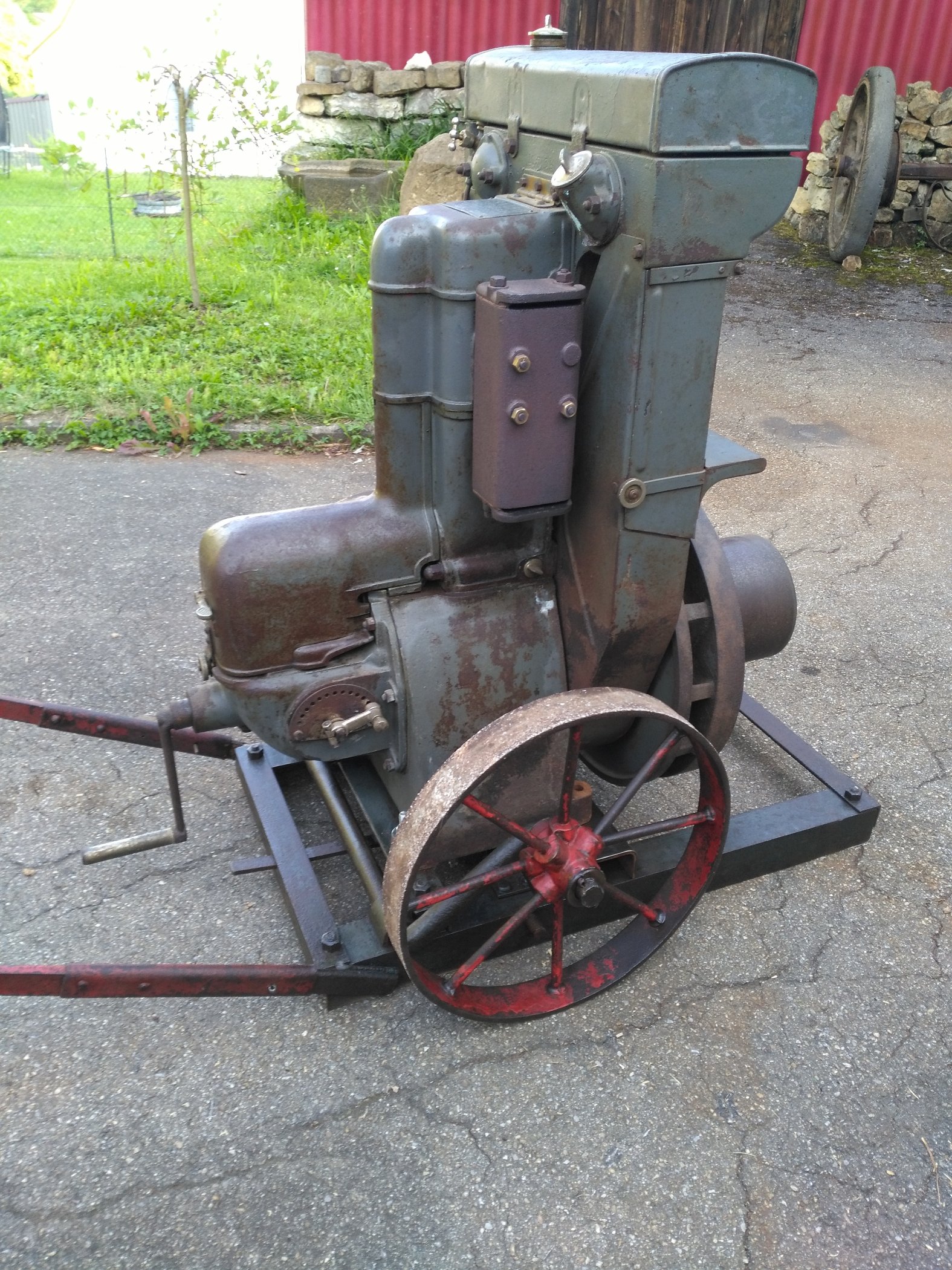

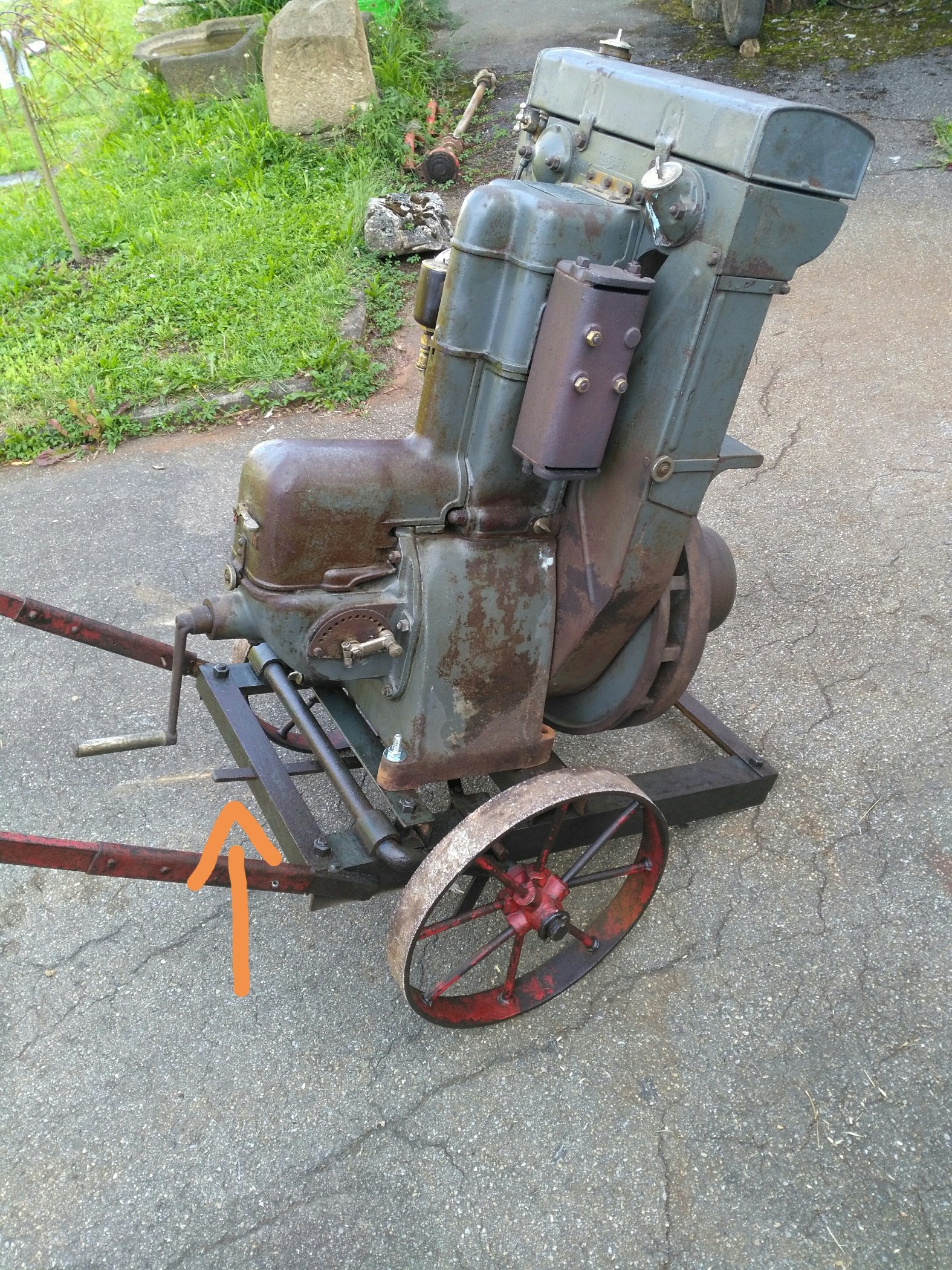

Und hier der fertige Wagen mit montiertem Motor.
Einmal abgesenkt in Betriebsstellung und einmal in Transportstellung.
Zum absenken wird der Wagen an den Griffen etwas entlastet und dann mit dem Fuß der Hebel (Pfeil) gedrückt. Damit werden die Räder entriegelt und der Wagen kann abgesenkt werden.
Für die Transportstellung wird das Teil einfach an den Griffen angehoben bis die Verriegelungsbolzen automatisch unter den Rädern einrasten und diese fixieren.
Tolle aber für einen Motorkarren ziemlich aufwendige Technik.
