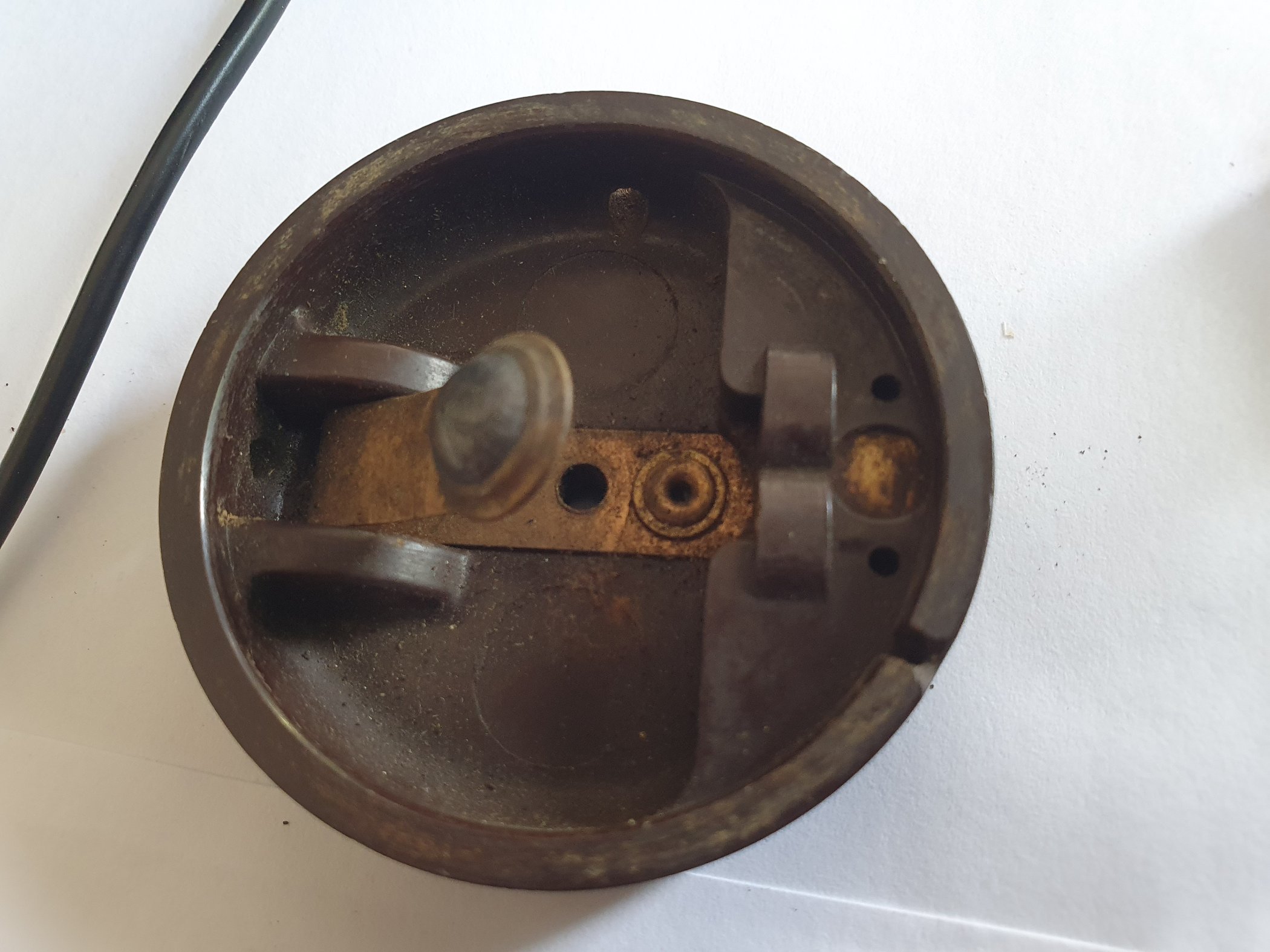

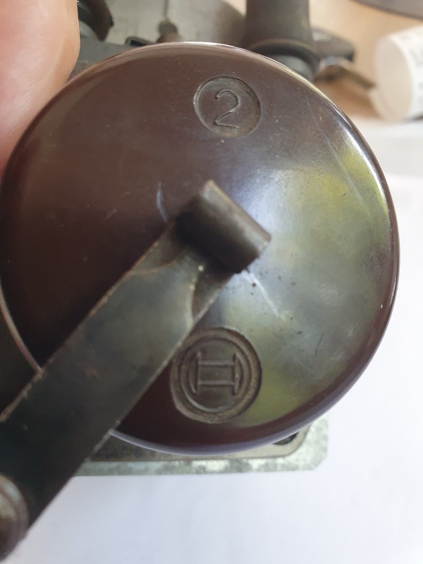

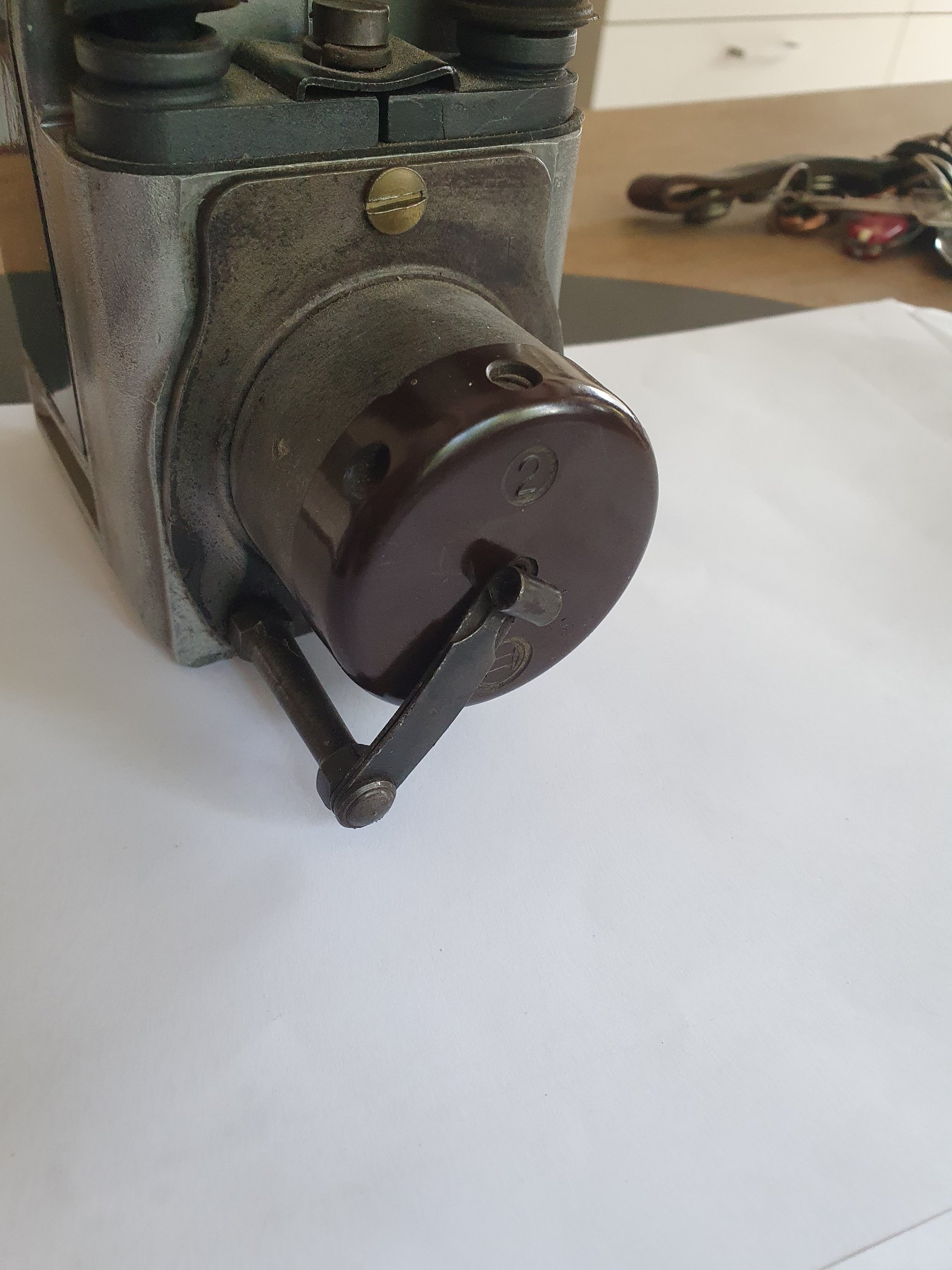

Moin, ich habe noch mal weiter gesehen: keine Zündverstellung, 2 Öffnungspunkte bei einer Umdrehung bei 180°.
Ist der Kontakt im Deckel für den Kurzschlussschalter?

Re: Zündmagnet FF2A Bedeutung der weiteren Angaben
Hallo Burgfried,
das ist der Masseschleifer,wird dieser auf Masse mittels Kabel und dem Anschluß an der Bakelitekappe aufgelegt ist der Unterbrecher kurz geschlossen!

Also gehört er entweder an einen Viertakt-Parallel-Twin oder einen Zweizylinder-Zweitakter.
Ja, genau wie Klaus schreibt. Das ist zum Abstellen des Motors. Wird hier ein Kabel angeschlossen und an Masse gelegt, wird der Unterbrecher kurzgeschlossen und es gibt keinen Zündfunken mehr.
Gruß Christian
