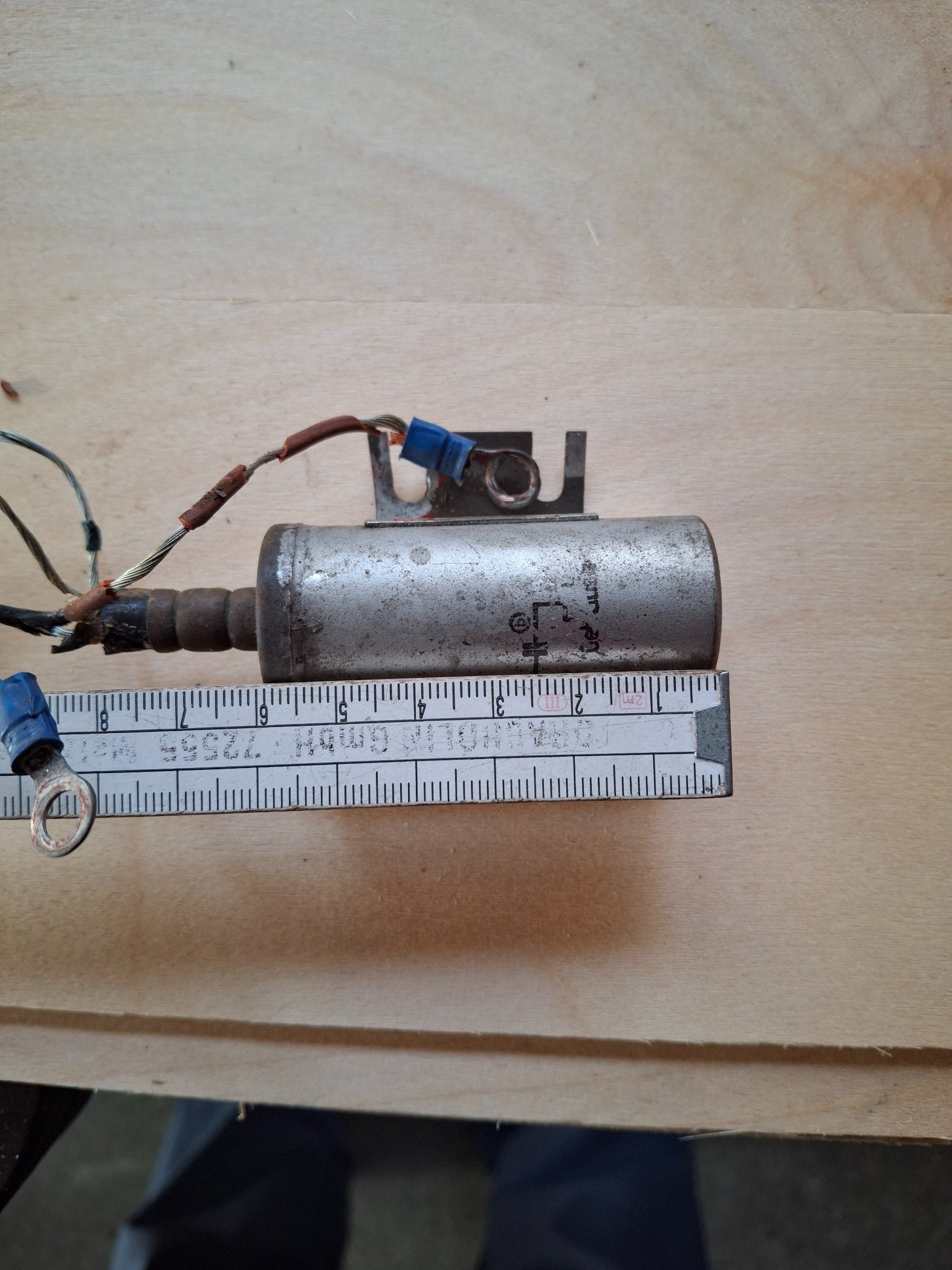

Ich habe allerdings den Kondensator (wenn jemand die genaue Bezeichnung weiss wäre es super) ausgebaut, da dieser defekt und ausgelaufen ist.
Weiß jetzt nicht ob das auswirkungen auf die Stromerzeugung hat?

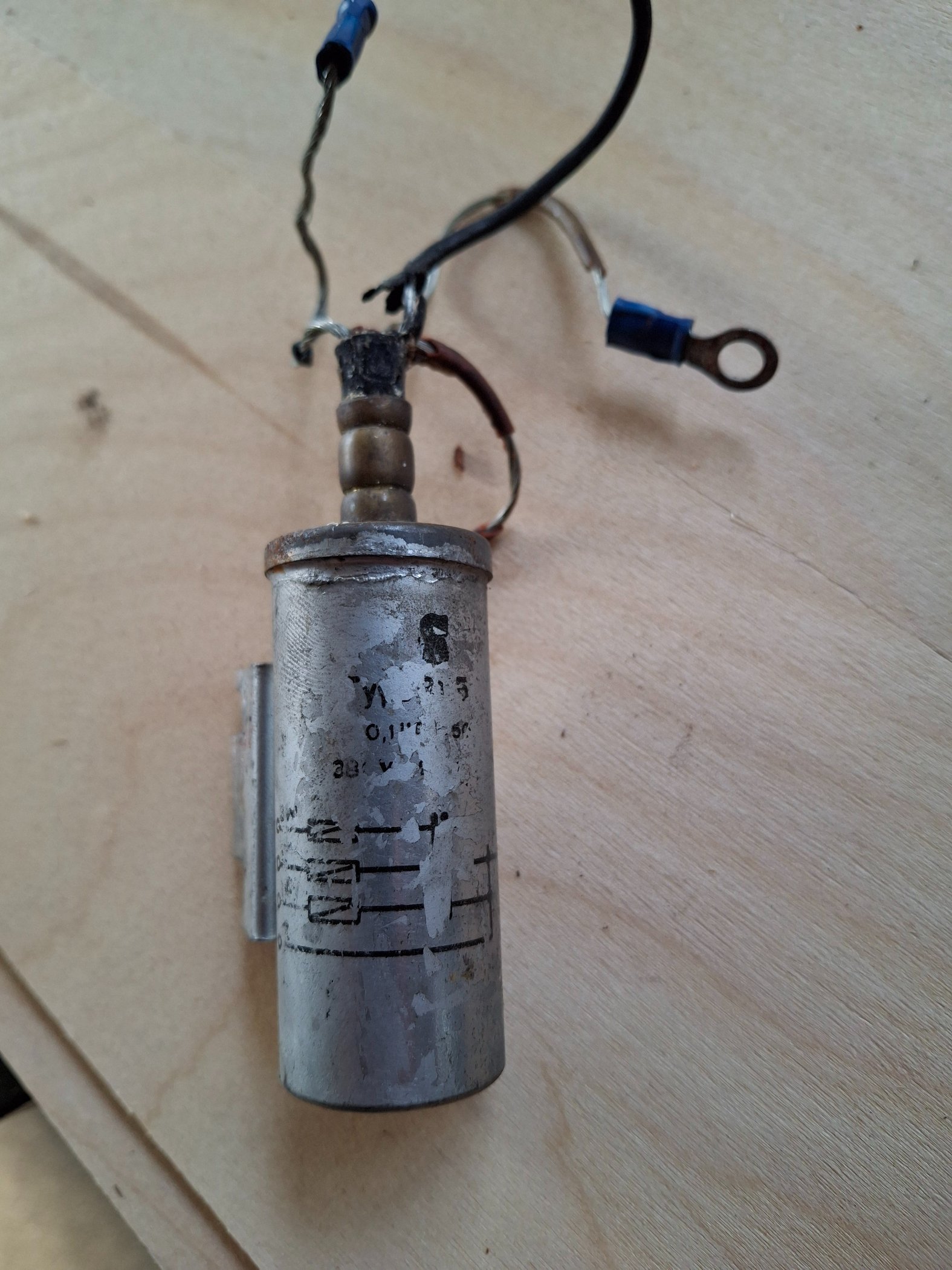

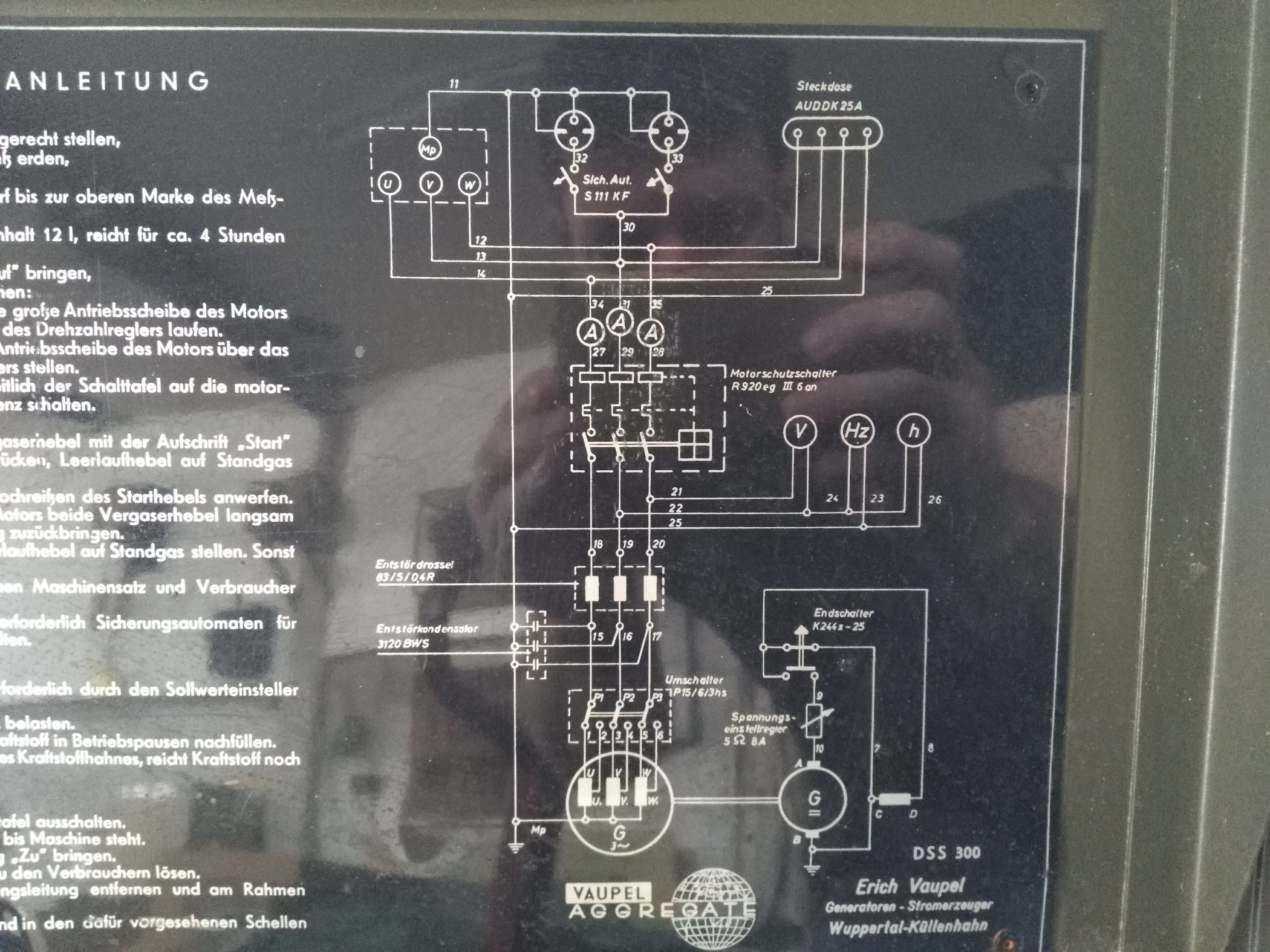

Zeig doch mal ein Bild von dem ausgebauten Teil. Wenn es der Entstörkondensator gemäß Schaltbild ist, sollte trotzdem Strom erzeugt werden.
Allerdings ist der Generator für 3000/min gebaut, es kann durchaus sein dass bei 1300/min noch nichts passiert.

Ich denk es ist der Entstörkondensator.

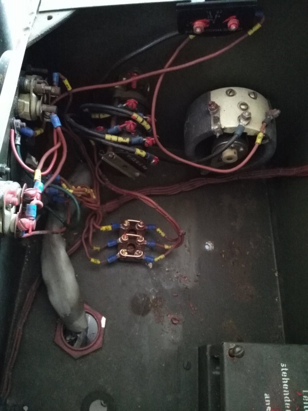

Hab auch noch die Entstördrossel ausgebaut, da anfangs noch nicht klar war, welches der beiden kaputt ist.
Deshalb die Brücken am Klemmbrett auf dem Boden.
Dürfte ja auf die Stromerzeugung keinen Einfluss haben.

Ps: Wenn jemand dasselbe Aggregat besitzt, bin ich sehr an der genauen Bezeichnung des Kondensators interessiert. Bei meinem ist der Aufdruck nicht mehr lesbar.

Grüss Gott, der Schrift noch was lesbar ist....0,1 mf bei 380v... mach doch mal ein Foto mit angelegten Meterstab..., dann kann man es besser zuordnen.... Gruss Wolfgang

Hallo Christoph,
damit der Generator Strom liefert, muß die Erregung stimmen. Dazu muß der Gleichstromgenerator G=, im Schaltplan unten rechts, an den Klemmen A und B eine Gleichspannung liefern. Die Erregerspule C -D darf nicht mit dem Endschalter kurzgeschlossen sein. Für die Erregerspannung gibt es keine Angabe, aber ich denke, mindestens 12V sollten es schon sein. Zum Testen kann man die Spule C -D auch an einer Seite lösen und mit einem Batterieladegerät extern 12V einspeisen. Dann müßte an den Ausgangsklemmen schon eine ordentliche Spannung messbar sein.
Aber beim Arbeiten sehr vorsichtig sein. 380V~ können schon schmerzhaft zubeißen.

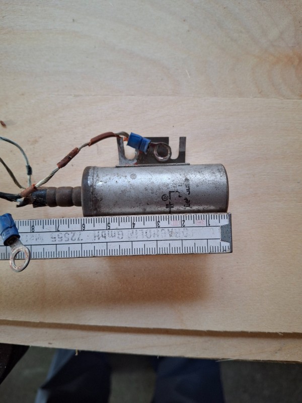

Anbei noch ein Bild des Kondensators wegen der Größe.
Durchmesser ist ca.25mm

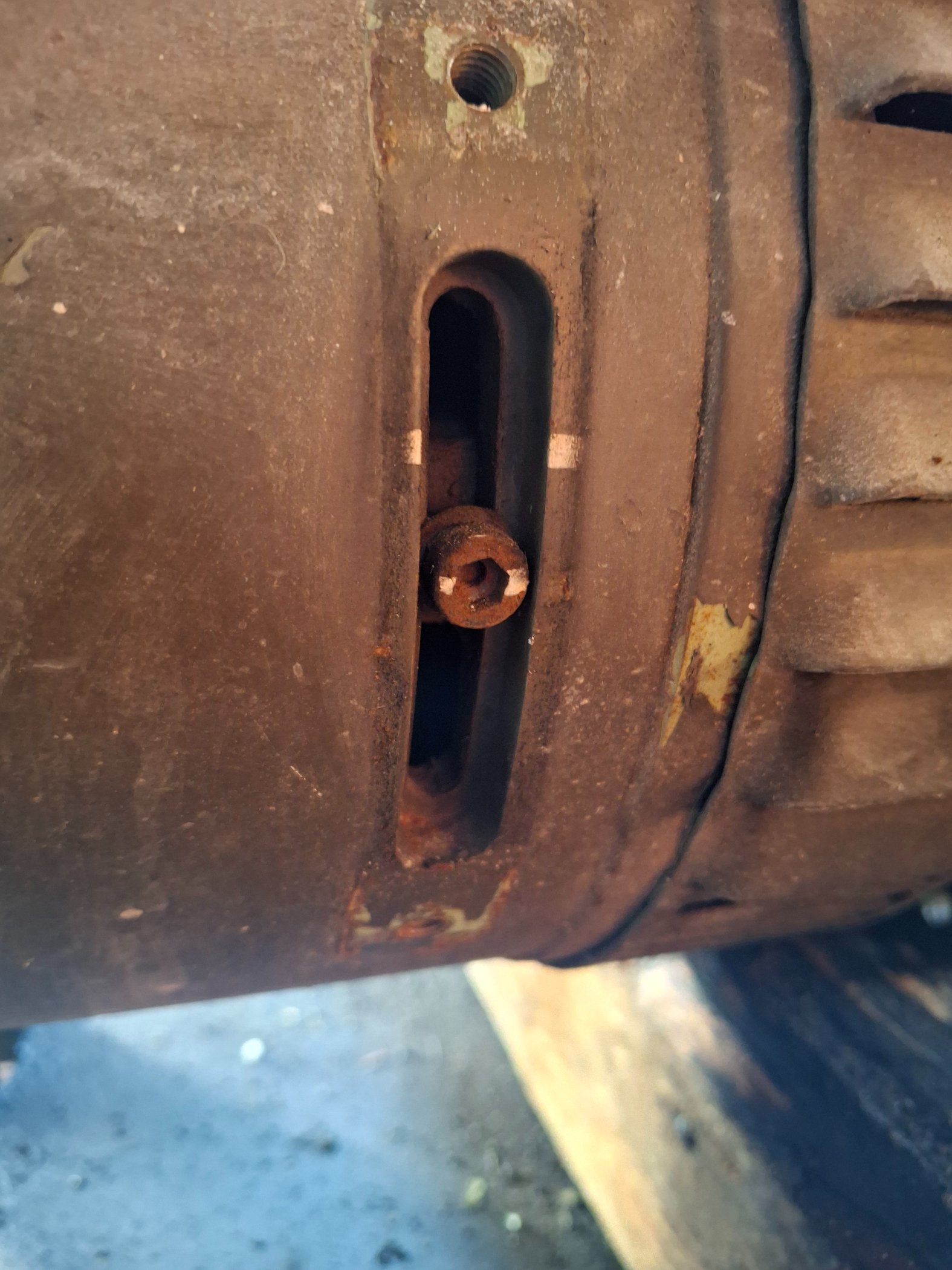

Hab heute Abend interessehalber kurz mal in alle Wartungsklappen/Deckel geschaut.
Dabei ist mir diese Schraube aufgefallen.
Es sieht so aus, als ob diese ursprünglich auf der weißen Markierung stand.
Weiß zufällig jemand, was für eine Funktion die Schraube hat?

Hallo Christoph,
das ist jetzt geraten: Die Schraube(n) hält einen verdrehbaren Ring der die Bürsten/Kohlen A,B des Gleichstromgenerators trägt. Damit kann man die Bürsten gegenüber des Stators C,D verstellen. Wenn du den Deckel daneben abnimmst, müßtest du das sehen können.
Was eine Verstellung bewirkt, davon habe ich keine Ahnung.
Aber ich bleibe dabei. Wenn man den Stator C,D loskoppelt und eine Gleichspannung einspeist, müßen bei drehendem Generator, an allen anderen Spulen Spannungen messbar sein. Auch an A,B.
Und Spannungen an den Drehstromwicklungen U,V,W müßen gleich hoch sein.

Sowas ähnliches hab ich mir schon gedacht :roll:
Kenne das aber nur von einem alten Repulsionsmotor (heisst das so :?: ) um die Drehzahl zu verstellen.
Wäre jetzt interessant was das an meinem Generator bewirkt :idea:
