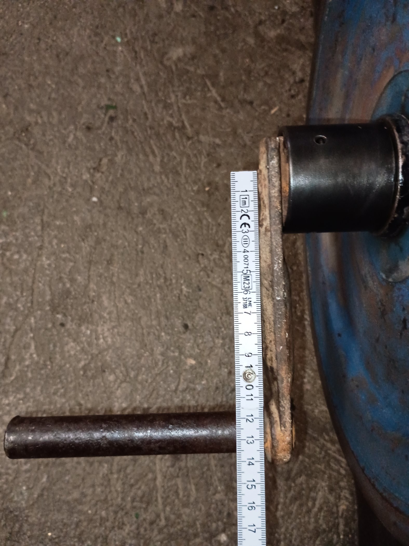

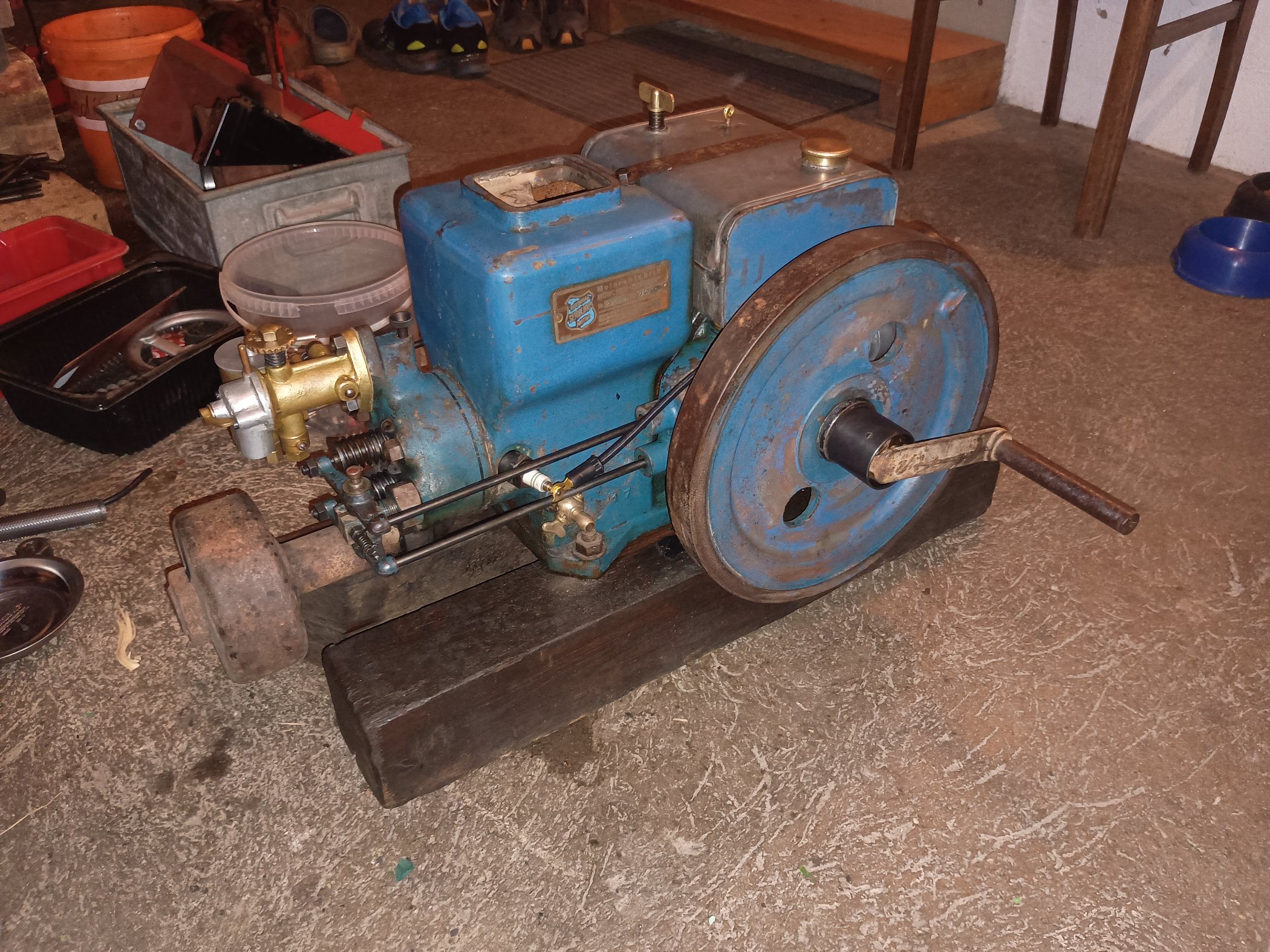

Ich baue gerade unseren WS 0 auf. Leider ist keine Kurbel dabei. Ich habe eine Sendling Kurbel, die ich zum Andrehen verwende, aber die ist von Gefühl her zu groß. Damit kommt man irgendwie nicht auf genug Drehzahl. Sie hat von Mitte Kurbelwelle bis Mitte Griff 125 mm Länge
Hat jemand eine originale Kurbel von einem WS 0 oder WS 304 und kann mir die Maße abmessen?

War schnell in der Wekstatt und hab nachgemessen.
Hab einen Sendling 304 und 308 und beide Kurbeln sind mitte/mitte ca 140mm lang.

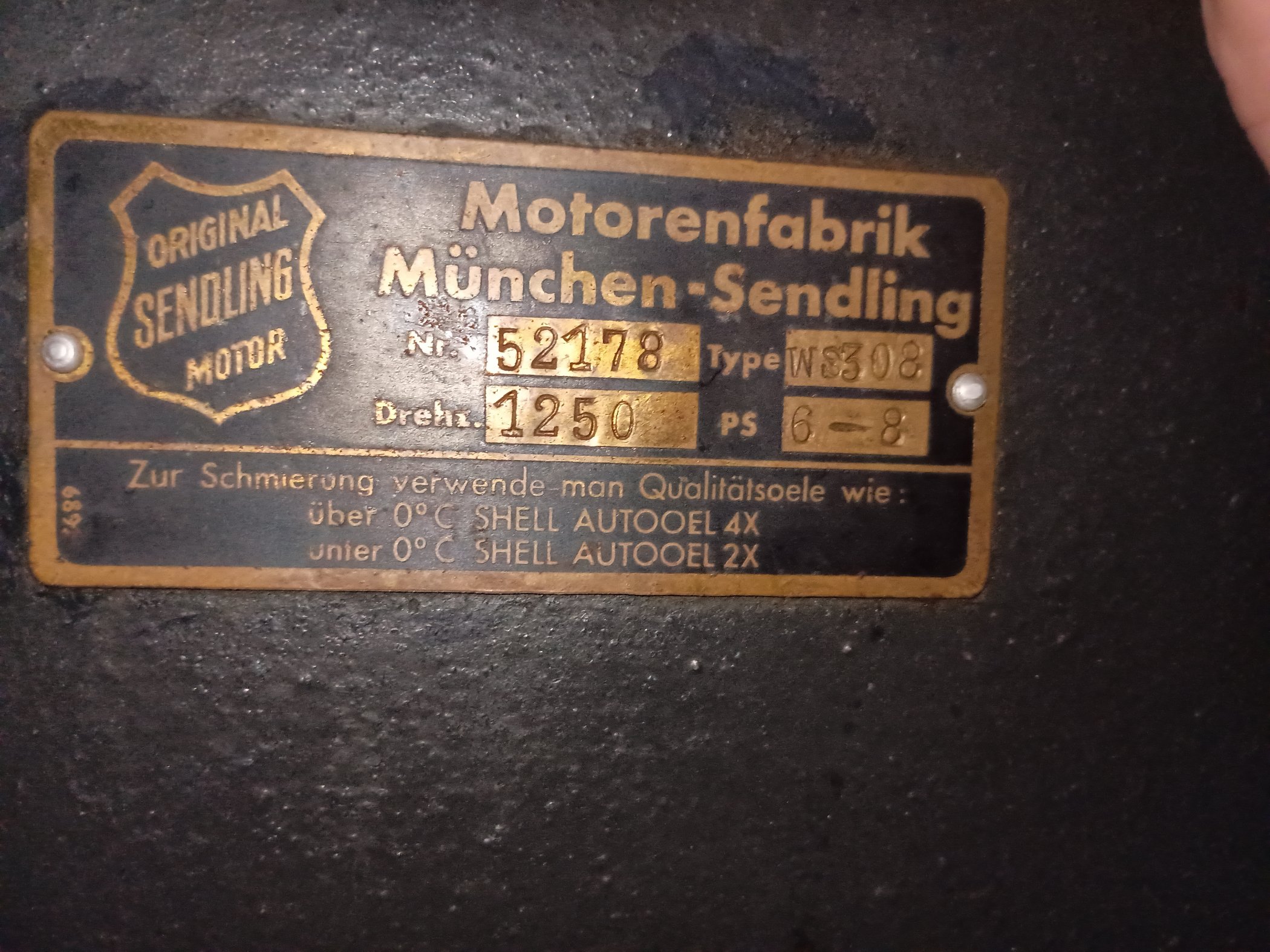

Hallo Christian ich habe diese wochenende auch Bei zufall ein sendling gekauft
Hier fehlt auch die kurbel
Und auch die mutter ist verschlissen
Hatte auch gerne abmessung oder teile davon

Re: Andrehkurbel Sendling WS 0 bzw. WS 304
Leider typenschild fehlt

Die von meinem WS 308 ist auch 145mm von Mitte Kurbelwellenmutter bis Mitte Griff. Und die, die ich habe stammt vermutlich von einem WS 356 und hat 125mm. Und weil man bei so einem kleinen Motor mit dieser Kurbel nicht so richtig auf Schwung kommt, dachte ich, die vom WS 304 bzw. WS 0 ist vielleicht noch kürzer. Dann könnte ich mir eine passende bauen.Christoph hat geschrieben: Fr 1. Nov 2024, 21:44 Hab einen Sendling 304 und 308 und beide Kurbeln sind mitte/mitte ca 140mm lang.

mein Eigenbau sieht so aus
download/file.php?id=23915
passt beim 304 und beim 608 Deutz da bekommt man eine super Drehzahl
LG Helmut

10 cm macht auf mich einen vernünftigen Eindruck. Der altmodische Messingvergaser muss den Sprit recht weit ansaugen, bevor er kurz vor der Drosselklappe angesaugt wird. Und wenn mam den Tupfer drückt, läuft das Benzin nicht in den Vergaser hinein. Da braucht man ordentlich Drehzahl beim Ankurbeln. Der geht sogar achon aus, wenn man die Drehzahl zu niedrig einstellt. Die späteren Sendling mit Solex Vergaser laufen viel beser an.Juweli hat geschrieben: Sa 2. Nov 2024, 18:11 mein Eigenbau sieht so aus
