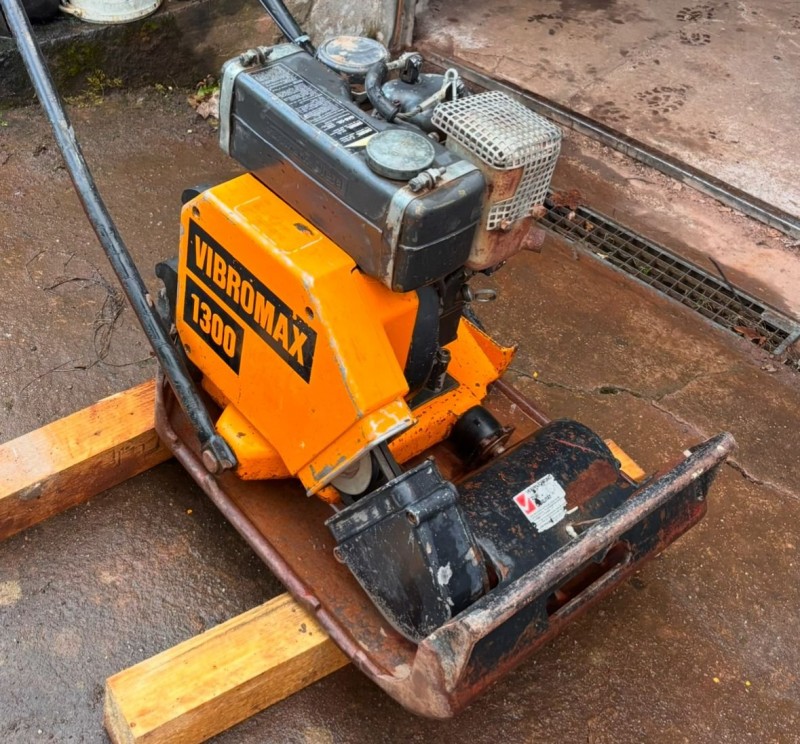

Ich habe von meinem Onkel eine Vibromax AVS 1300D Rüttelplatte vermacht bekommen. Diese stand (leider) mehrere Jahre bei seinem Nachbarn (wurde wohl vergessen zurückzugeben…). Nunja
Laut Bedienungsanleitung ist ein Farymann Typ K55 verbaut.
Laut Typenschild der K54 Motor. Baujahr ist die Rüttelplatte von 1978.
Mehr Informationen habe ich leider nicht.

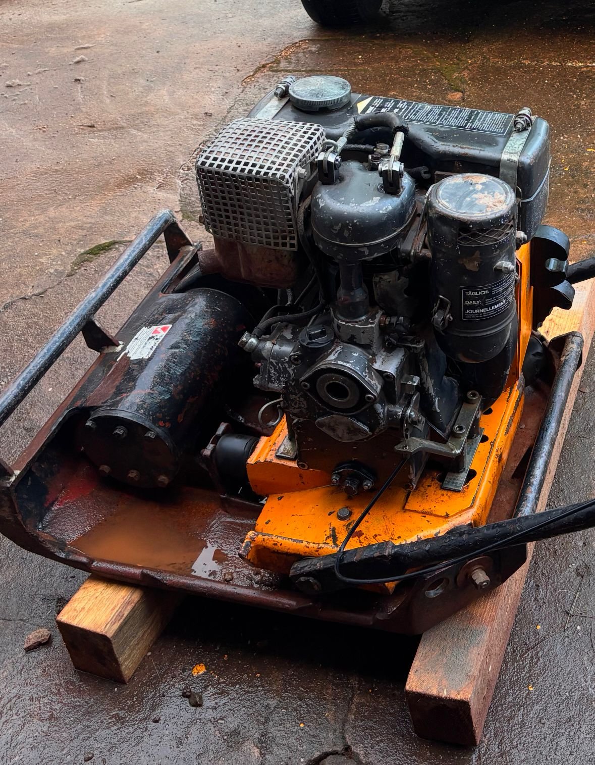

Unterschied den ich allerdings festgestellt habe mit Vergleichsbildern:
Mein Motor hat keinen Ölfilter und ich habe ebenfalls keinen Startmehrmengenknopf. Wo der Startmengenmehrknopf beim „D“ verbaut ist, oder bei den späteren Baujahren befindet sich bei mir ein Loch und weiter oben ein Verschlussstopfen.
