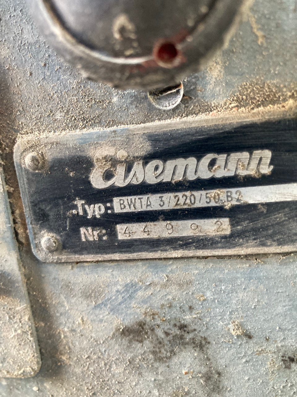

ich habe von einem Freund einen Sachs-Eisemann-Stromaggregat BWTA oder WGB(?)(siehe Bilder) bekommen. Dieser lief nicht und ich habe erstmal den Bing-Vergaser und Tank gesäubert was zum erfolg führte, das Teil sprang danach direkt an. Ich habe aber keinerlei Daten oder ein Benutzerhandbuch. Leider briungen mich die o.g. Bezeichnungen auch nicht weiter. Es gibt keine BWTA-Stromerzeuger laut Internet :).

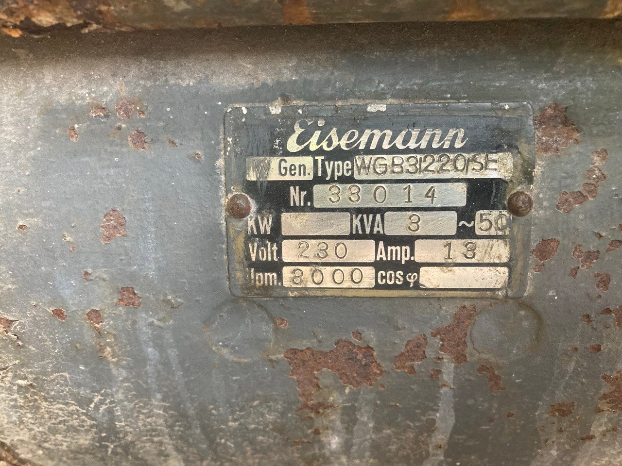

Somit hoffe ich auf euch. Ich habe mal von allen Schildern die ich habe ein Foto gemacht und vielleicht kennt einer

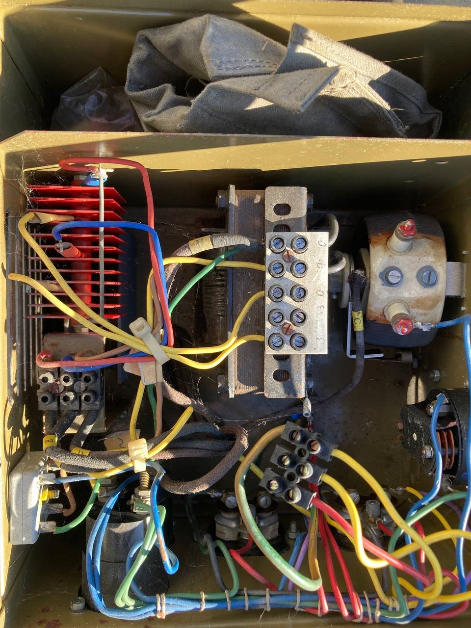

Ich brauche die Daten um z.B. Stromkasten zu verstehen. Wie gesagt, die Spannung ist da aber wofür ist das Poti und diese Lüsterklemme ist sicher auch nicht original...besonders verbindet die anscheinend die eine Steckdose mit dem Gehäuse (Phase oder Null) was sicher nicht sinnig ist.

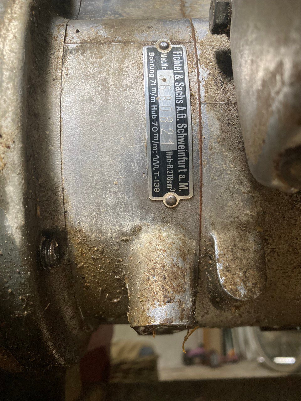

der Motor ist sehr warscheinlich ein später ST 280 aus 1961. Daten sind hier zu finden:
http://www.sachs-stationaermotoren.de/st280.html
Das Typenschild hast du fotografiert, es gibt kein anderes. Gerade bei den frühen steht nicht der Motortyp drauf.

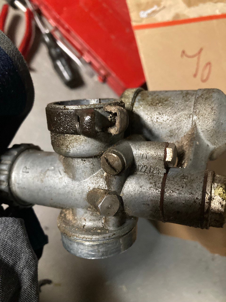

Die Vergasernummer steht drauf: 8/22/29. Soweit auf dem Bild zu entziffern. Was suchst du für Ersatzteile? Es gibt diverse Internetseiten für Bing-Teile.

Die Seite mit den Motoren hatte ich auch shcon gefunden aber ziwschen dem ST100 und dem ST281 geschwankt. Da ich aber Elektrotechniker bin sind Verbenner nicht so meins und ich weiß auch nicht ob die zwei Motoren so ein großen Unterschied haben. Wobei ich nun sehe, dass der ST281 70ccm hat, was ja auch dem Schild bei mir steht. Super! Dann wird es der ST280 sein.

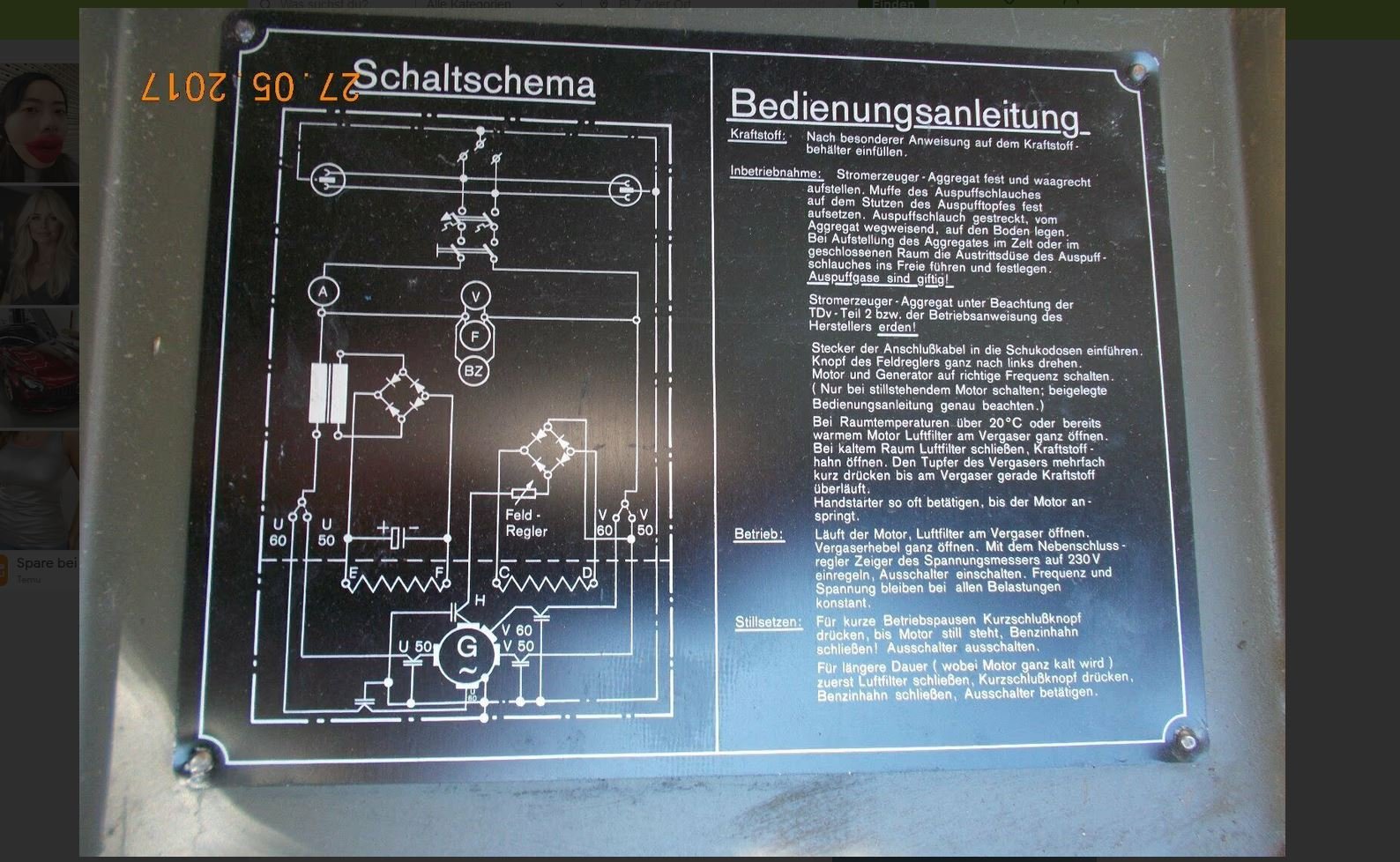

Es ist ein Pol (also L oder N) mit der Erde verbunden. Vielleicht ist das sogar Original die Klassische Nullung. Bei dem Alter vielleicht, da bin ich noch dran.
Ich habe auch herausgefunden, dass es bei dem Drehpoti um den Feldregulierwiderstand geht. Was der macht, weiß ich nicht 100% (siehe Foto). Da bin ich auch noch dran. Denn das Voltmeter zeigte nichts an. Das wird heute erstmal getestet.
Nur für die Suchmaschinen, es ist ein Bing 3/22/29. Kommt nicht gut raus auf dem Foto. Aber da weiß ich auch nur, dass es sich wohl um einen Kolbenschieber-Seitenschwimmer-Vergaser handelt (http://www.sachs-stationaermotoren.de/w ... l#vergaser). Aber leider finde ich den bei Bing ( https://www.bingpower.de/service/datenblaetter/ ) nicht, auch bei den Einstelldaten. :(...Aber da es läuft werde ich die Stellschrauben lieber nicht reinige. :D
Dadurch aber auch kein Ersatzteile-Set für die Dichtungen.

Ich hatte dort angefragt, ob noch weitere Tpyen in der Bedienungsanleitung erwähnt werden, da es ja ein BM5 ist und kein B2 ist. Habe nur die Antwort "das ist für ein BM5" erhalten. Leider habe ich auch nicht gefunden, was den der Unterschied sein soll zwischen B2 und BM5 (?).

Einstelldaten stehen auf meiner Seite. Muss aber nicht unbedingt für deinen gelten. Du hast ja nur die Leerlaufschraube und Nadelposition. Beim Ausbau einfach darauf achten, in was für einer Position diese sind.
Weitere Daten wären: Leerlaufdüse 50 / Nadeldüse 2,68 / Nadelposition 3
Dichtungen sind kein Problem, es sind eine Art Filzdichtungen, diese, vor allem rote, gibt es immer wieder mal im Discounter in einer Kiste mit verschiedenen Größen. Die haben mit Bing selber nichts zu tun, höchstens die Schwimmerkammerdichtung. Diese kann auch aus Kork sein.

Der Feldregler (Poti) erlaubt eine Feineinstellung der Spannung. Der Generator sollte über den mitte rechts gezeichneten Trafo mit Gleichrichter selbstregelnd sein: Mehr Ausgangsstrom bedeutet mehr Erregung. Der andere Gleichrichter mit dem Feldregler dürfte für die Grundeinstellung sorgen. Die Umschaltung auf 60 Hz (für amerikanische Geräte?) braucht man nicht. Dafür müsste auch der Drehzahlregler auf 3600/min hochgestellt werden.

countryman hat geschrieben: Mo 3. Feb 2025, 19:10 .... über den mitte rechts gezeichneten Trafo ...
äh, das andere rechts... mitte links war gemeint.

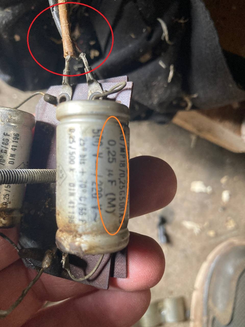

und weiter gehts. Der Motor läuft wie ne eins, das neue Messgerät ist eingebaut und hat auch die richtigen Werte angezeigt. Dann habe ich mittels einer 100W Lampe einen Stromabnehmer zugeschaltet und die Spannung mittels Potentiometer auf 230 V eingestellt. Nach 30 Sek. knallte...na ja...eher puffte es und es trat Qualm am Ende des Generators aus. Also Motor aus und riechen. Es stank nur nach Isolation Der Qualm und Geruch kam beim Generatorende aus den Lüftungsschlitzen. Also das alles mal runter...
Ich gehe davon aus, dass die Leitungen (siehe Foto) der zwei Kondensatoren zusammengekommen sind und somit einen Kurzschluss verursacht haben. Man kann das aber auch nicht mehr Isolation nennen. Ich habe nun die Leitung ersetzt und die Kondensatoren geprüft. Leider scheint der eine hinzu sein, er lädt nicht mehr. Also keine Kapazität mehr.
Nun meine Fragen:
1. Das sind doch die Entstörkondensatoren der Kohlen, oder?
2. Ist es wichtig, genau die gleiche Kapazität wieder einzubauen oder kann ich beide gegen einen Standartwert von heute tauschen? Den 0,25 uF gibt es nicht mehr.
3. Die wichtigste Frage, die ich mir aber nun habe ist, wie sieht es mit der Isolation der Wicklung des Generators aus. Hat einer da Erfahrung?
