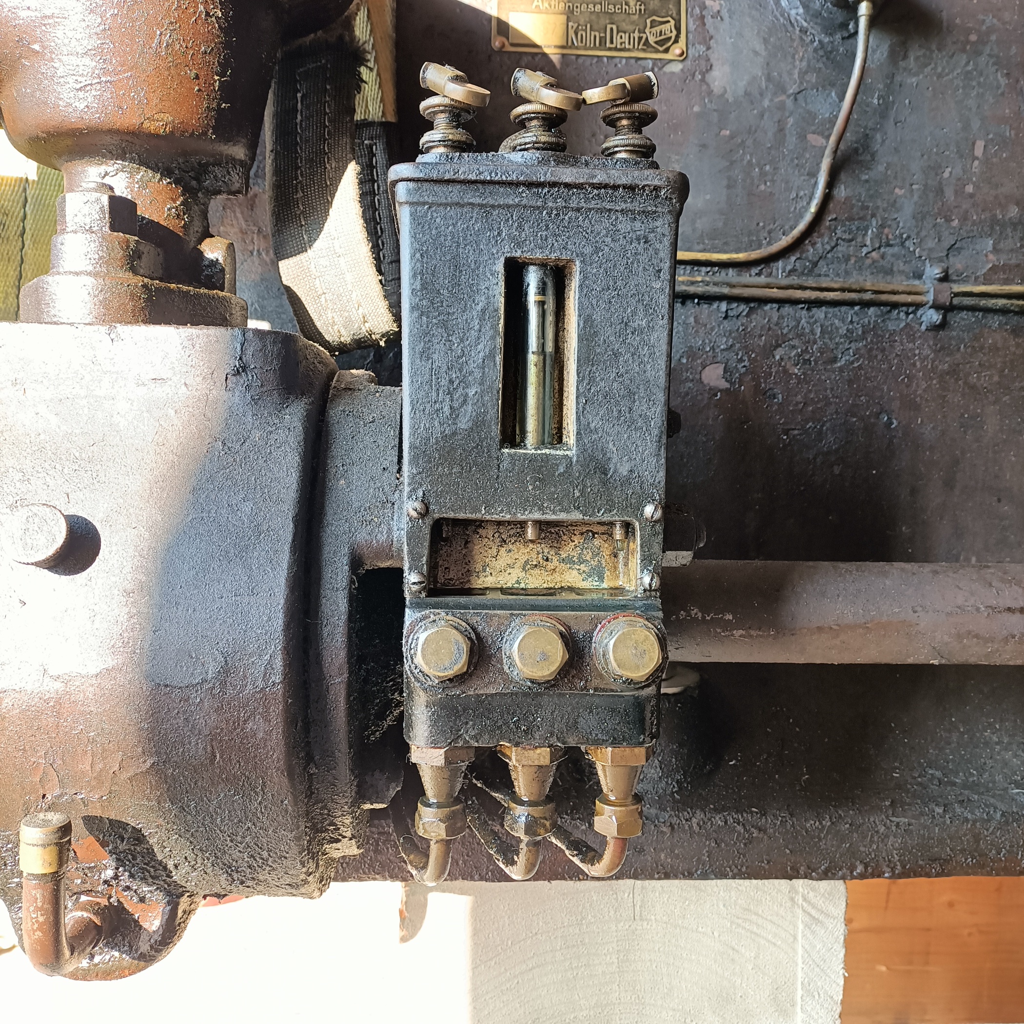

Re: Bilder Deutz MIH 236 Von Piattino
Guten Abend Meisteradam und Sido,
das ist ja wunderbar, mich wunderte, dass der Öler ohne Ratsche und Kurbel ausgeführt ist.
dann sagte mir allerdings jemand dass die Bezeichnung MIH erst ab der 2er Baureihe unterschieden wurde.
Auf den Gussteilen steht noch 1924 der Nummer nach ist er aber Anfang 1925 gebaut.
Also ist der Motor ein Deutz MIH 136! also schnell die "meine Motoren" Liste korrigieren....
Danke für den Tip

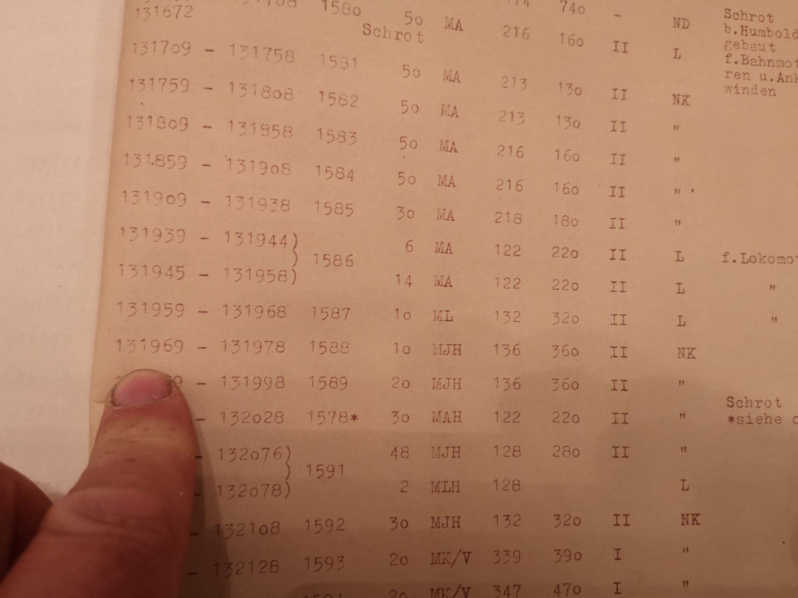

Piattino
- Beiträge: 12
- Registriert: So 2. Mär 2025, 18:18
- Meine Motoren: Deutz MIH 236 von Anfang 1925
Mercedes OM 346 H von 1972
Guten Abend ATE-Hans,
Danke für die Neuigkeiten !
Ja Deine Prospekte hatte ich vor einiger Zeit hier gesehen, aber nicht wiedergefunden
Ich wusste nicht das es so viele Varianten gegeben hat.
Die Motornummer ist 131977
Vielleicht läst sich ja mit Eurer Hilfe in den Unterlagen etwas finden?
Beste Grüsse
Beste Grüsse
- Beiträge: 1879
Hier ist die Klärung:
