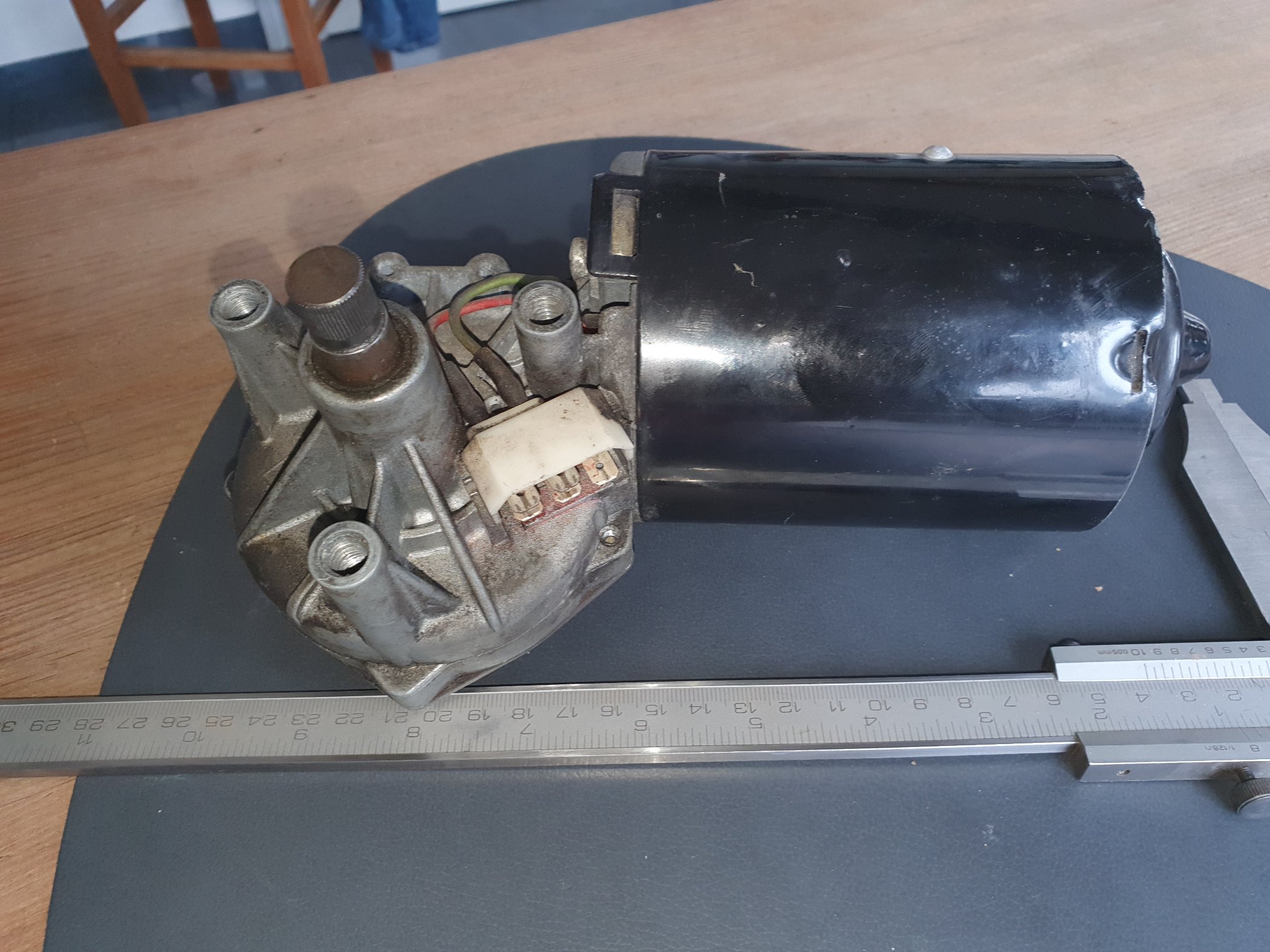

Moin, das Thema ist hier wirklich OT, hat mit Stationärmotoren nur so weit zu tun als ich den Wischermotor brauche um nach Nuenen zu kommen.
Mein Problem: Mein Wohnmobil Knaus Traveller ist etwas älter und der Wischermotor ist am Ende.
Der treibt auf einer großen Scheibe zwei gegenläufige Wischer und braucht ordentlich Kraft.
Der verbaute Motor ist fast doppelt so groß wie übliche Wischermotoren, der Motor hat 90mm Durchmesser.
Der Hersteller ist Valeo und das Modell nicht mehr lieferbar.
Gebaut hat den wohl die Firma Wald Antriebe in Walsrode. Auf deren Seite kann man alte Unterlagen herunterladen. Die Bildqualität ist nicht so sehr gut.
In den Unterlagen finde ich Daten zur Antriebswelle meines Motors:
Wellendurchmesser 14mm 60 Zähne.
Nun mein Problem:
Die Fa Wald würde mir gerne helfen, wenn ich eine Nummer oder ein Fahrzeug angeben kann, in den so ein Motor heute noch eingebaut wird.
Frage: Weiß jemand von Euch, wo so ein oder ähnlicher Motor verbaut ist? Wenn es einen ähnlichen Motor mit 12Volt gibt, könnte ich den passend machen.

Hallo, sieht aus wie VW Käfer, späte Modelle.
Aber meistens liegt es am schwergängigen Gestänge/Wischerwelle wenn der Motor kaputt geht oder nicht mehr will.

Moin, von der Form her sieht er wohl so aus, ist nur doppelt so groß und weil der Durchmesser größer ist ist auch das Drehmoment das er liefern kann größer - das ist es was ich suche: Wischermotor, der 60 Newtonmeter liefern kann.

Ist das denn ein Spezialteil von Knaus als Aufbauhersteller? Was man als Traveller findet hat meist das Fahrerhaus vom Fiat Ducato.

Nein, das ist von Valeo, da aber nicht mehr lieferbar.

Hallo Burgfried, ich habe einen alten Hymer , auch schon über 30Jahre alt , mein Wischermotor auch defekt -
Die Aufnahme mit den 3 Schrauben sollte eigentlich genormt sein.
Versuche es mal bei Mercedes W123 oder bei den Kleinbussen T1 od T2 , diese sehen genau so aus wie dein Motor.
Alternativ ist noch FORD Transit.

Doch, habe ich getan - die sehen genau so aus, nur deutlich kleiner. Der Mercedes Motor hat 60mm Durchmesser, der den ich brauche hat 90mm Durchmesser. Die Wischerblätter von meinem Auto sind auch deutlich länger als die vom Mercedes,.

In die Richtung habe ich auch schon gedacht: Kettenverbindung zu 2.Motor. Das Bild passt schon, hat nur 24 Volt.
Mal sehen, ob ich auf der Bosch Seite fündig werde.
