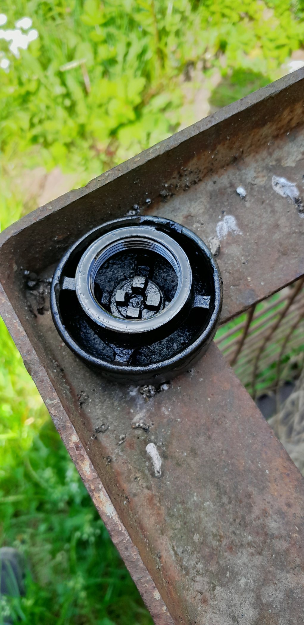

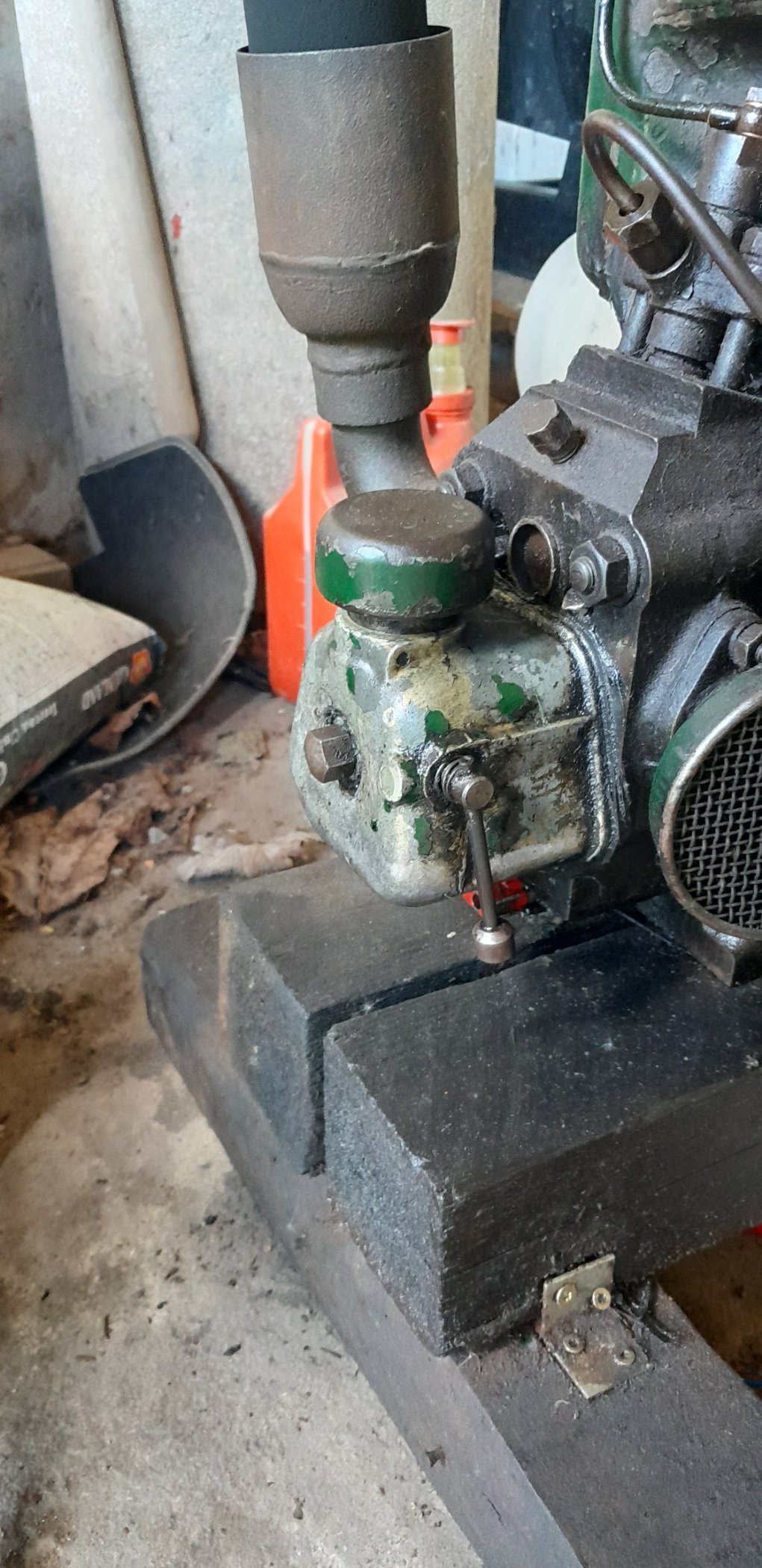

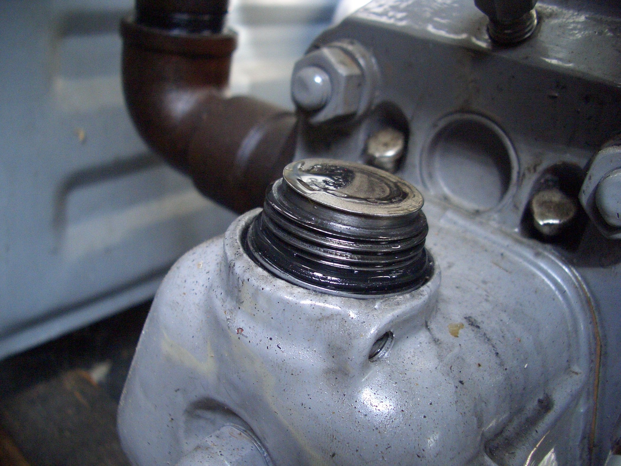

Ich besitze einen Güldner GK 6 mit Motorentlüftung auf dem Ventildeckel. Scheinbar fehlt bei meinem Belüfterhut das Innenleben(glaube Flatterventil genannt). Deswegen wirft er da immer das Öl raus.
Kann mir da jemand mit einem Ersatzteil weiterhelfen.

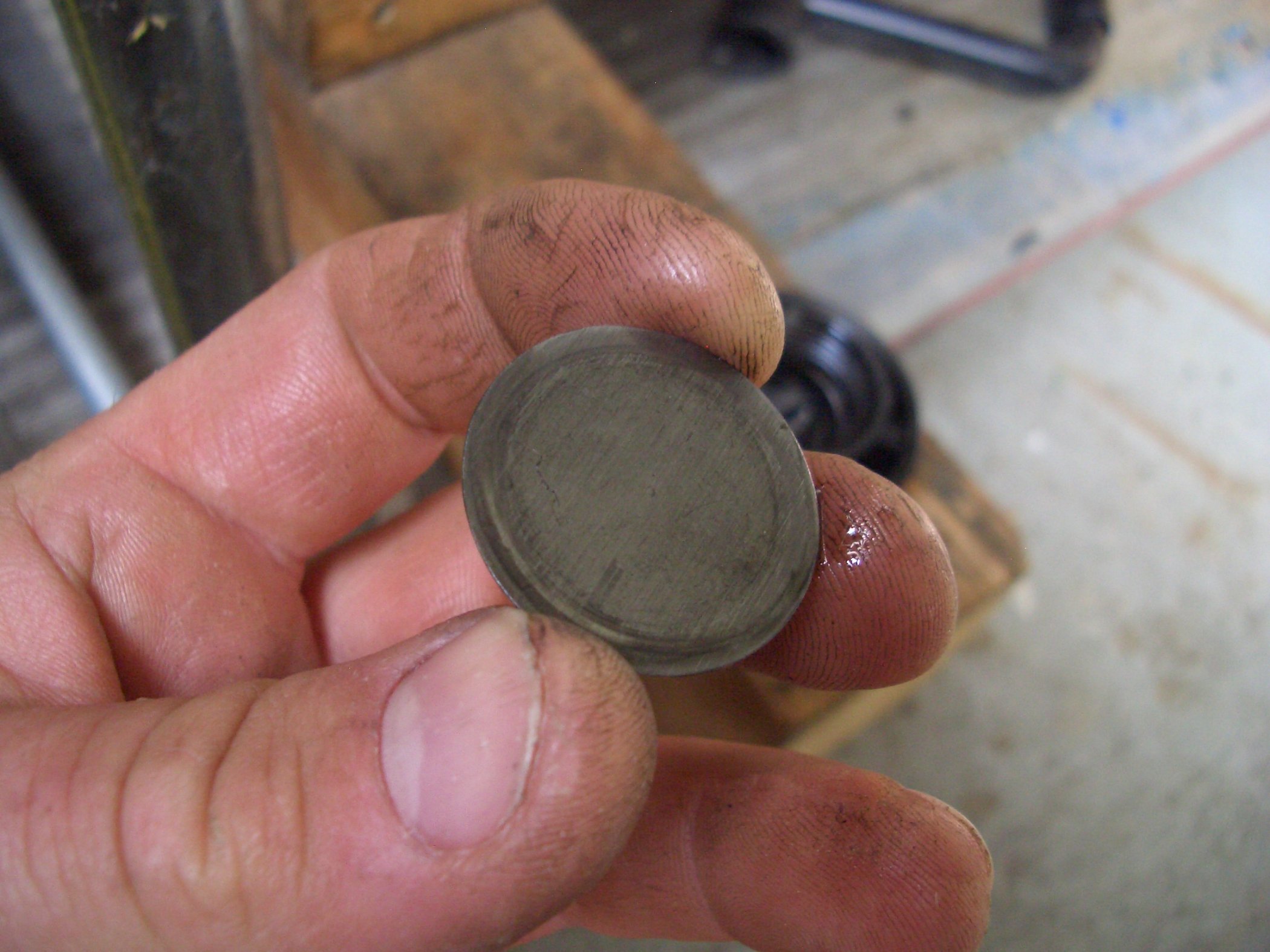

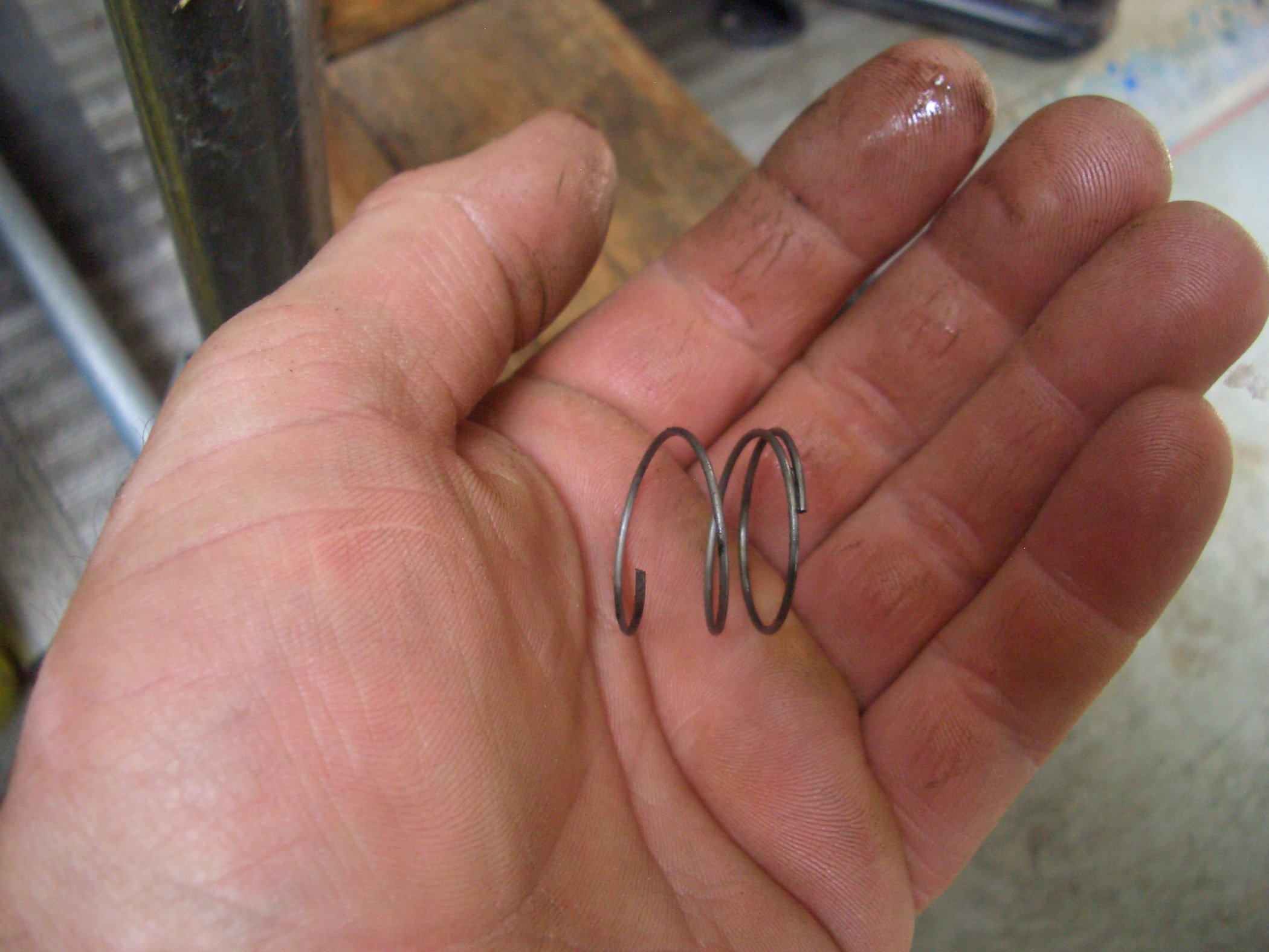

mit Teilen wird es schwierig d.h. das mußt du selbst anfertigen. Du brauchst nur ein dünnes Blech,Federstahl ist erste Wahl, oder z.B ein dünnes Flaschnerblech VA 0,6 mm. Da kannst du dir eine passende Ronde ausschneiden. Wichtig,muß plan sein das es auch gut abdichtet. Mit der Feder mußt du etwas experimentieren,ist die Federspannung zu stark schnattert es nervig vor sich hin
. Ich habe meines selbst angefertigt.
