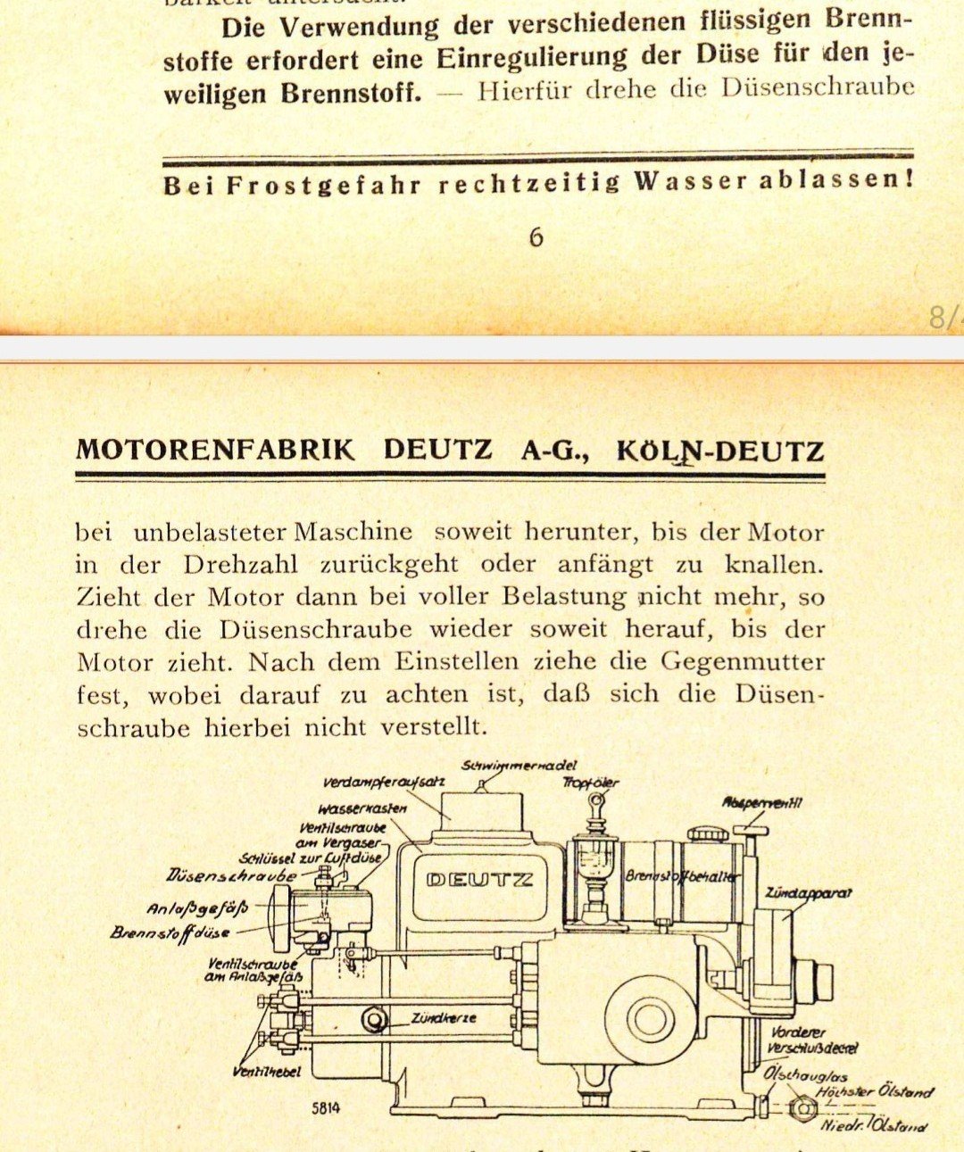

Re: Deutz MA 511?
den Motor gab es mit beiden Vergasern.
Eingestellt wird das Gemisch über die Düsennadel.
Das Bild unten ist aus der Betriebsanleitung vom MA311.
Gruß Björn
Gruß Björn

Re: Deutz MA 511?
Moin,
dafür gibt es keine festen Werte, das muss man einfach ausprobieren wie weit man die ndrl rein oder raus drehen nuss.
Björn
Björn
