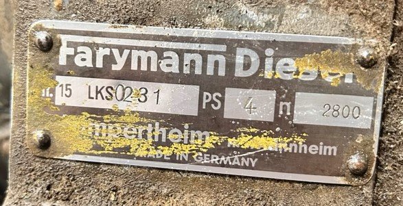

ich habe einen Motor gekauft, zu dem ich nichts weiß, außer dem, was auf dem Typenschild steht:
Farymann Diesel
15 LKS 0231 PS 4 n 2800
Kann mir jemand sagen, wie alt der Motor ist, und hat evtl. ein paar technische Daten außer Drehzahl und Nennleistung?
Extrem dankbar wäre ich natürlich für eine Gebrauchsanleitung oder Explosionszeichnung, Teleliste, etc., etc.
Vielen Dank!

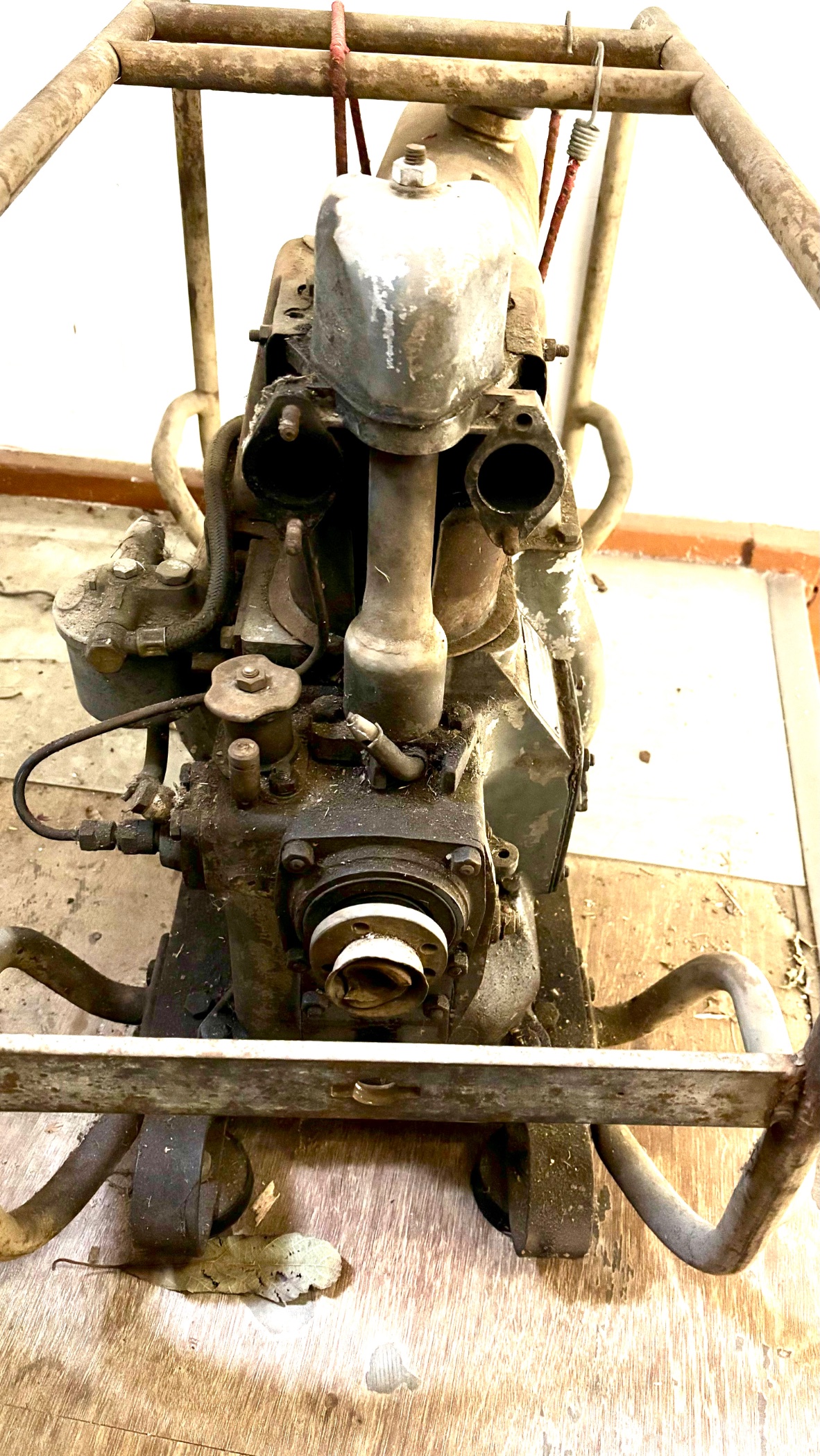

PS: der Motor war in einem Stromgenerator eingebaut, der Generator fehlt.

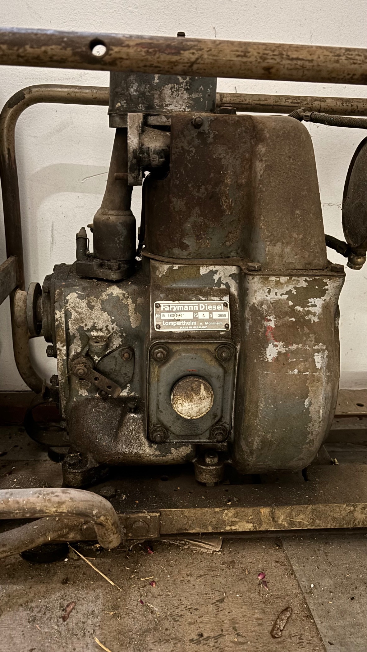

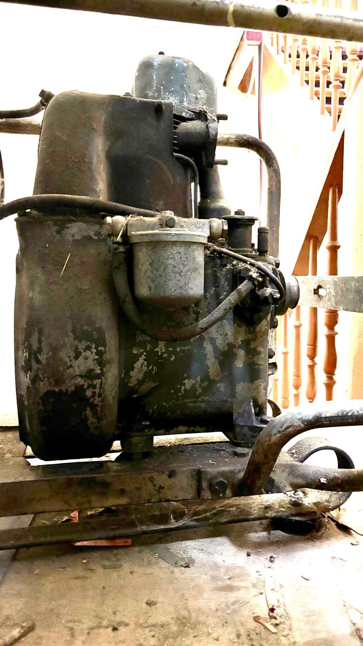

Hier noch ein paar Bilder:

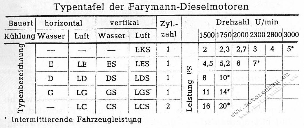

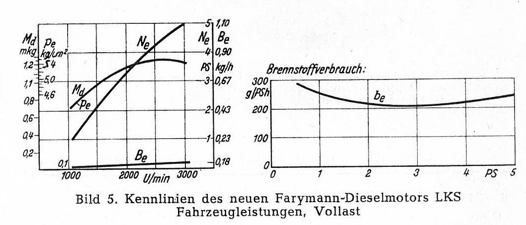

Der Typ des Motors ist LKS und 15 steht für das Baujahr: 1961. Der LKS hat je nach Drehzahl zwischen 2 und 5 PS bei 1500 bis 3000 U/min. Bohrung x Kolbenhub ist 68 x 76 mm, ergibt 275 cm³ Hubraum. Der Motor wiegt, je nach Ausstattung ca. 50 kg. Er wurde ab 1960 hergestellt und war zu dieser Zeit der kleinste Farymann-Motor. Gruß
