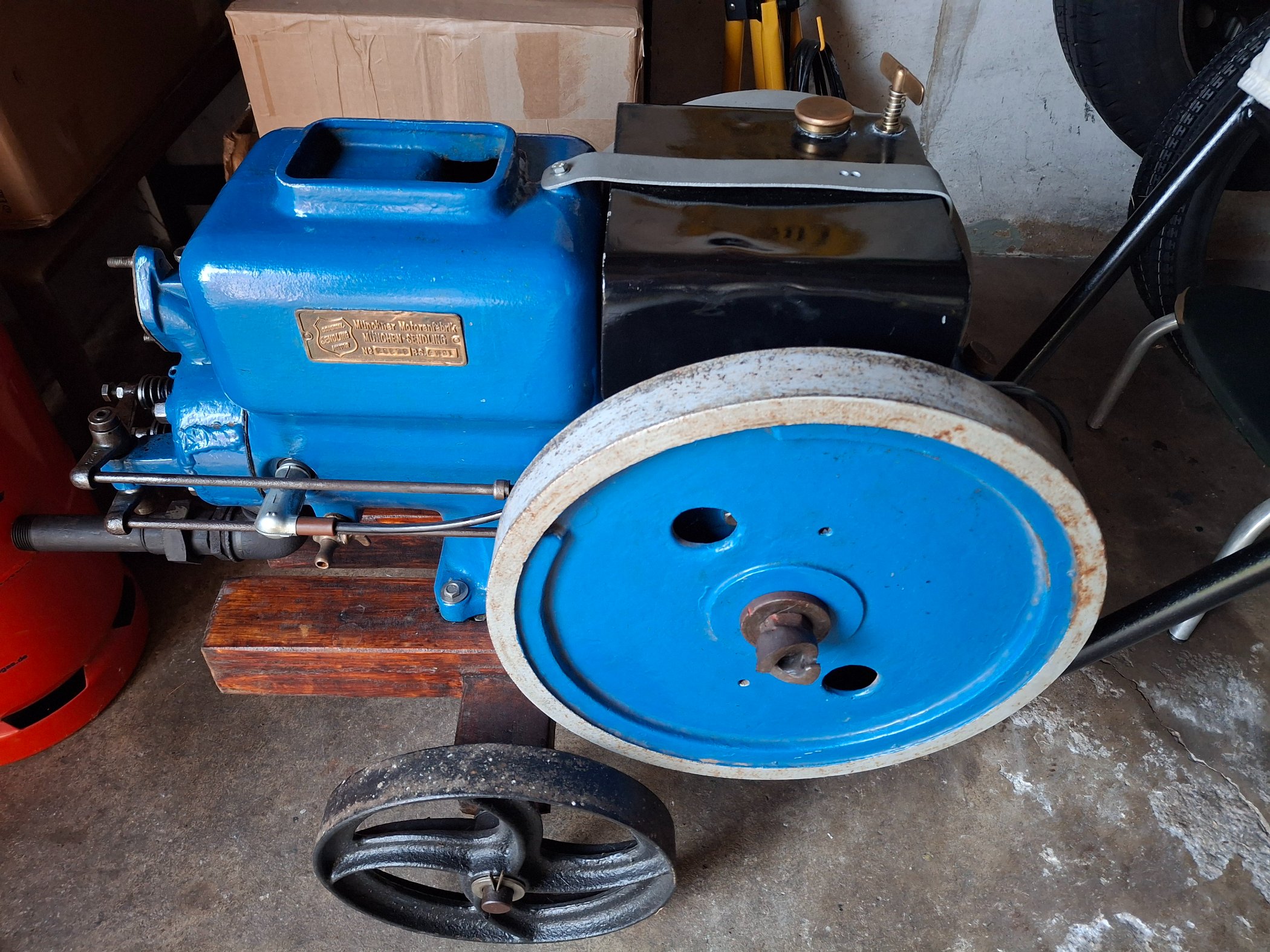

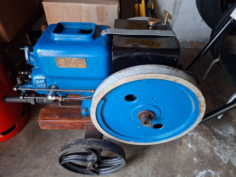

Hallo, leider habe ich erst jetzt die Antworten gesehen, da ich nicht jeden Tag im Forum unterwegs bin und ich auch nicht benachrichtigt werde, wenn mir jemand antwortet.

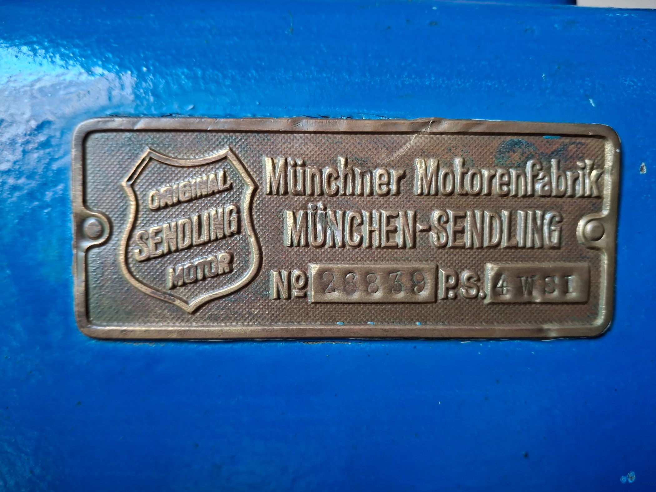

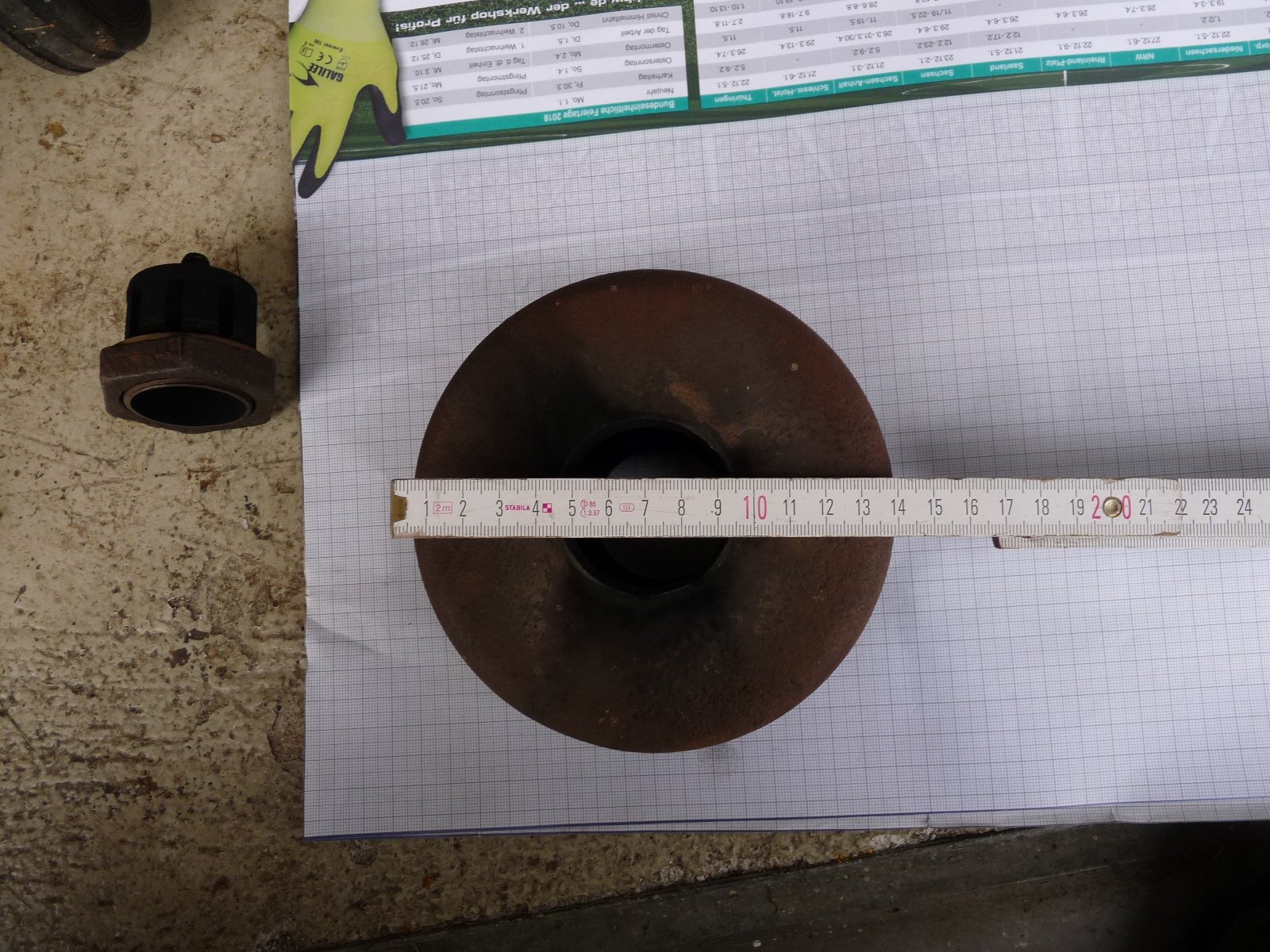

Die Schwungräder haben einen Durchmesser von ca. 400 mm. Anbei auch noch Fotos mit dem Typenschild.

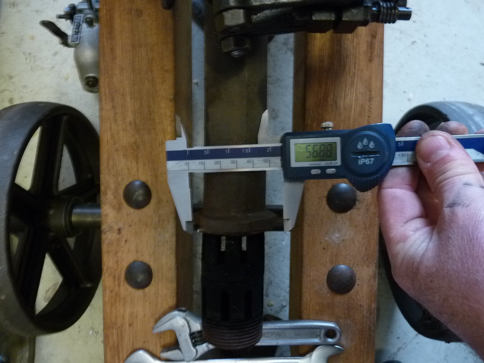

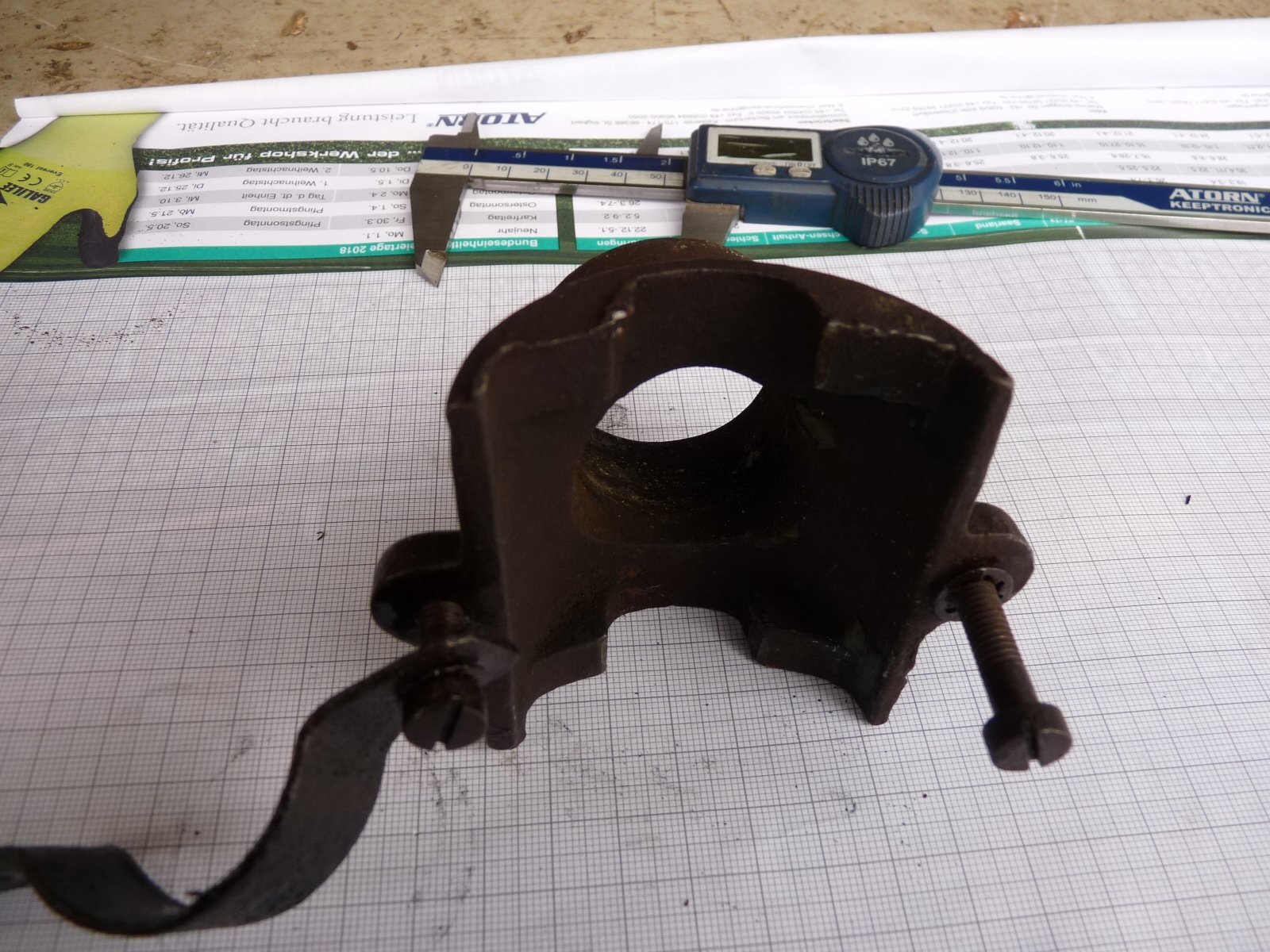

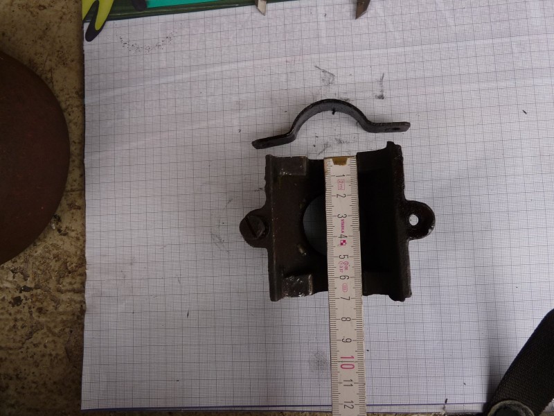

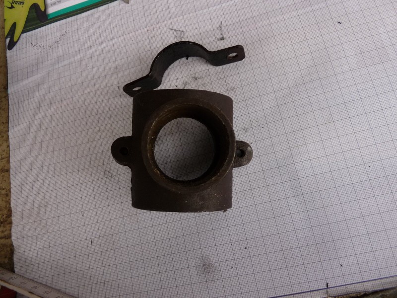

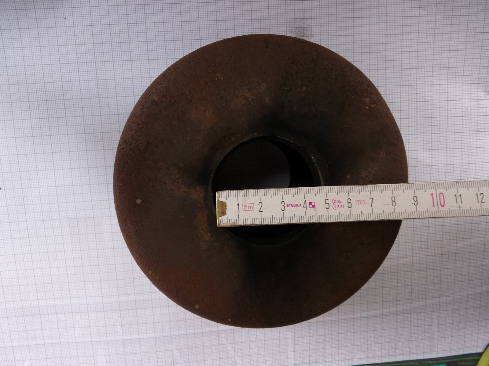

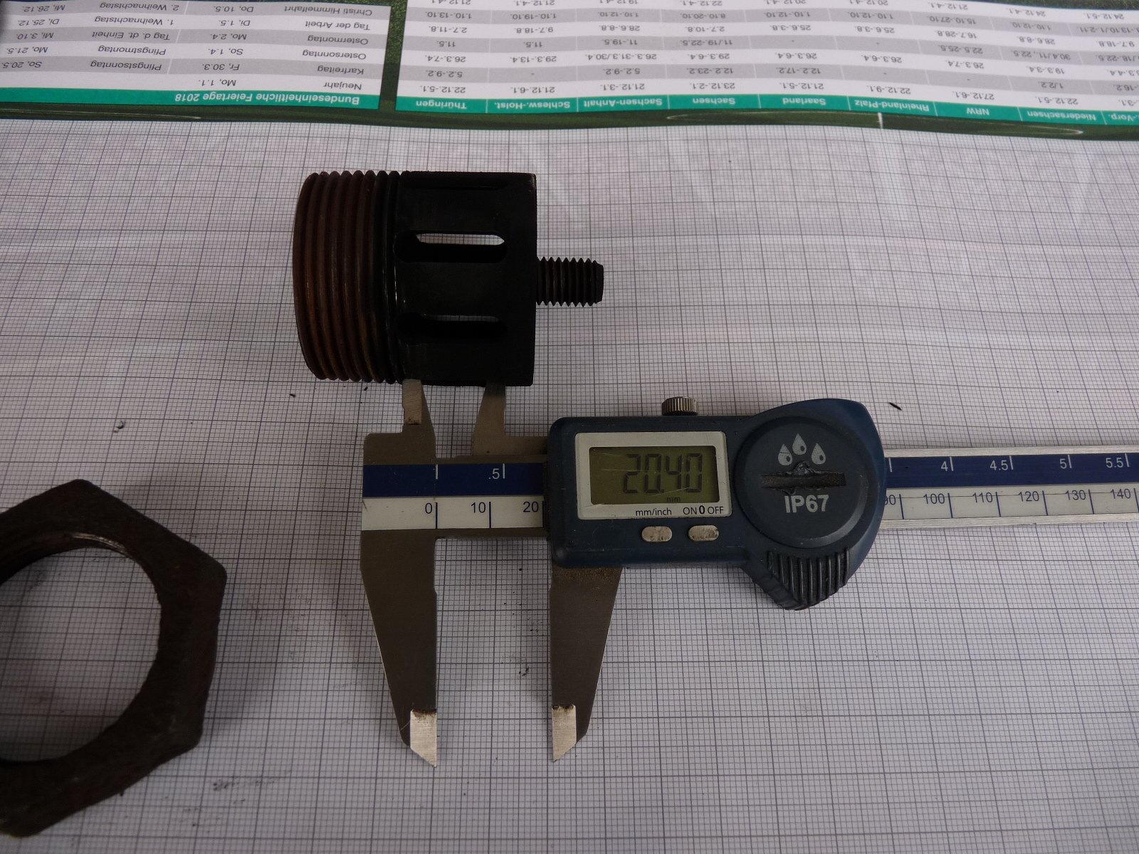

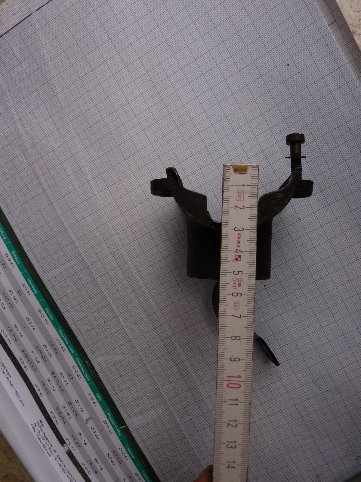

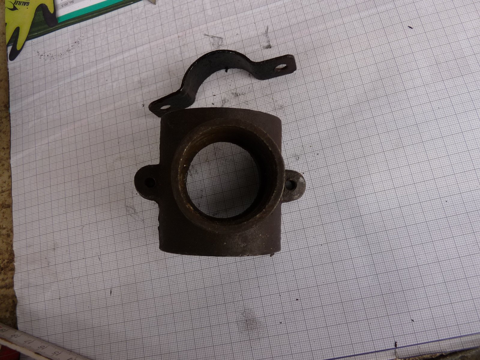

Re: Sendling WS1

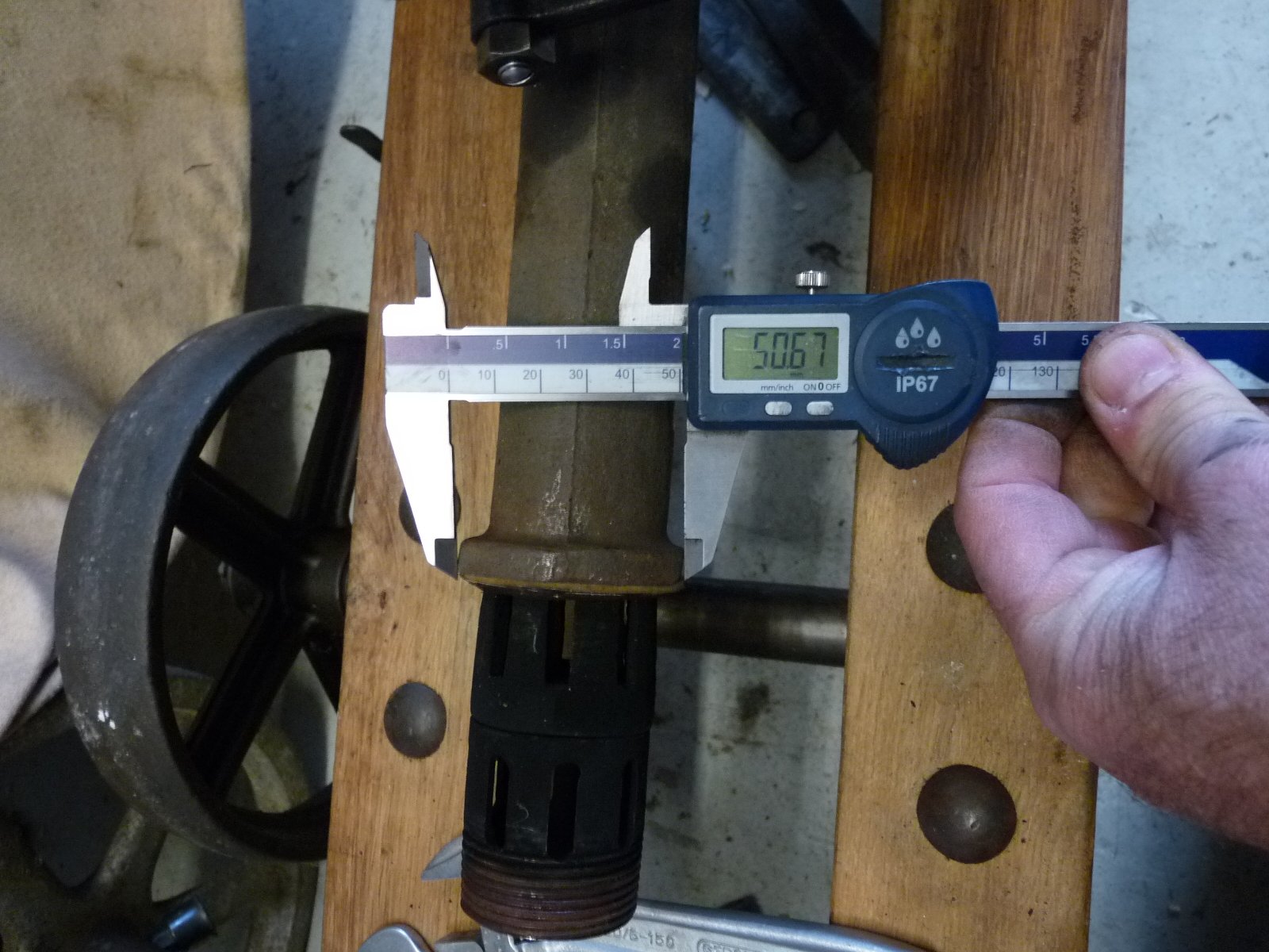

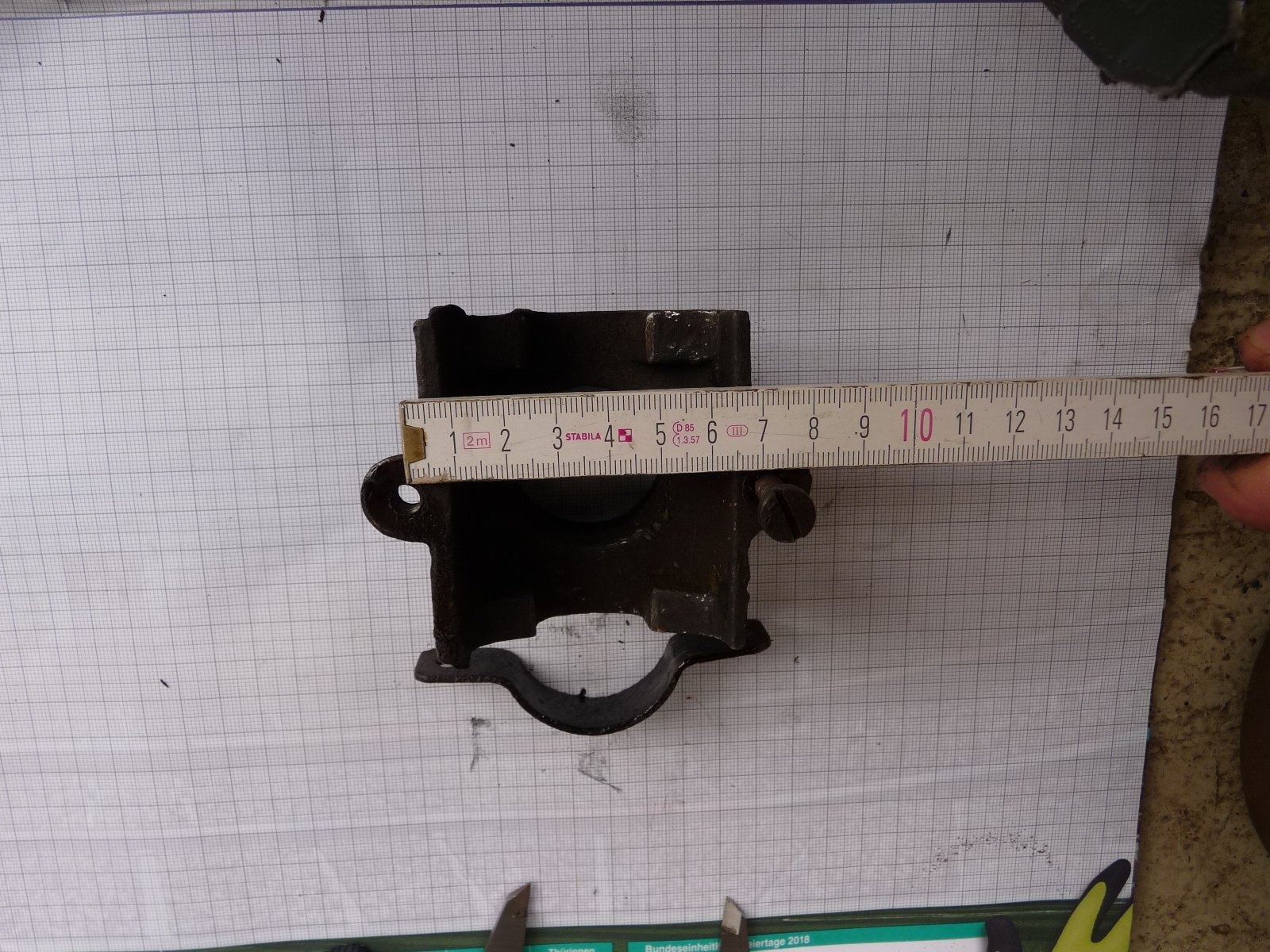

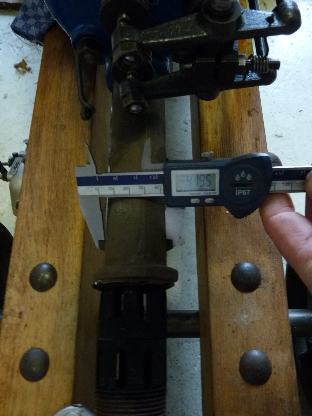

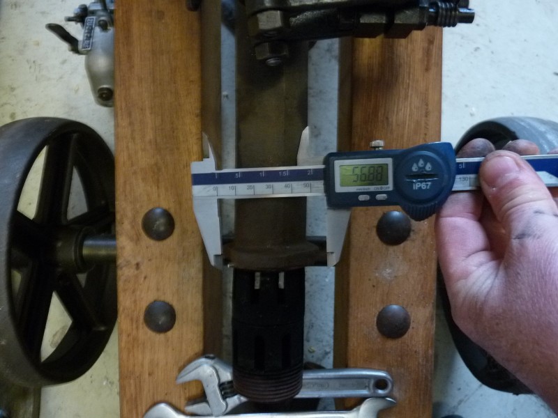

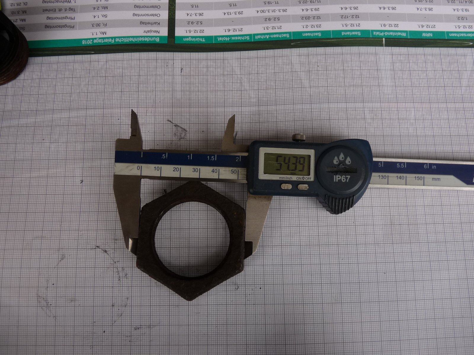

Hallo Andi,

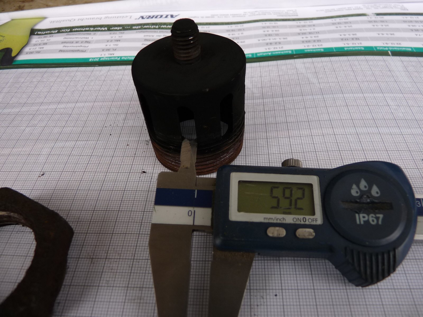

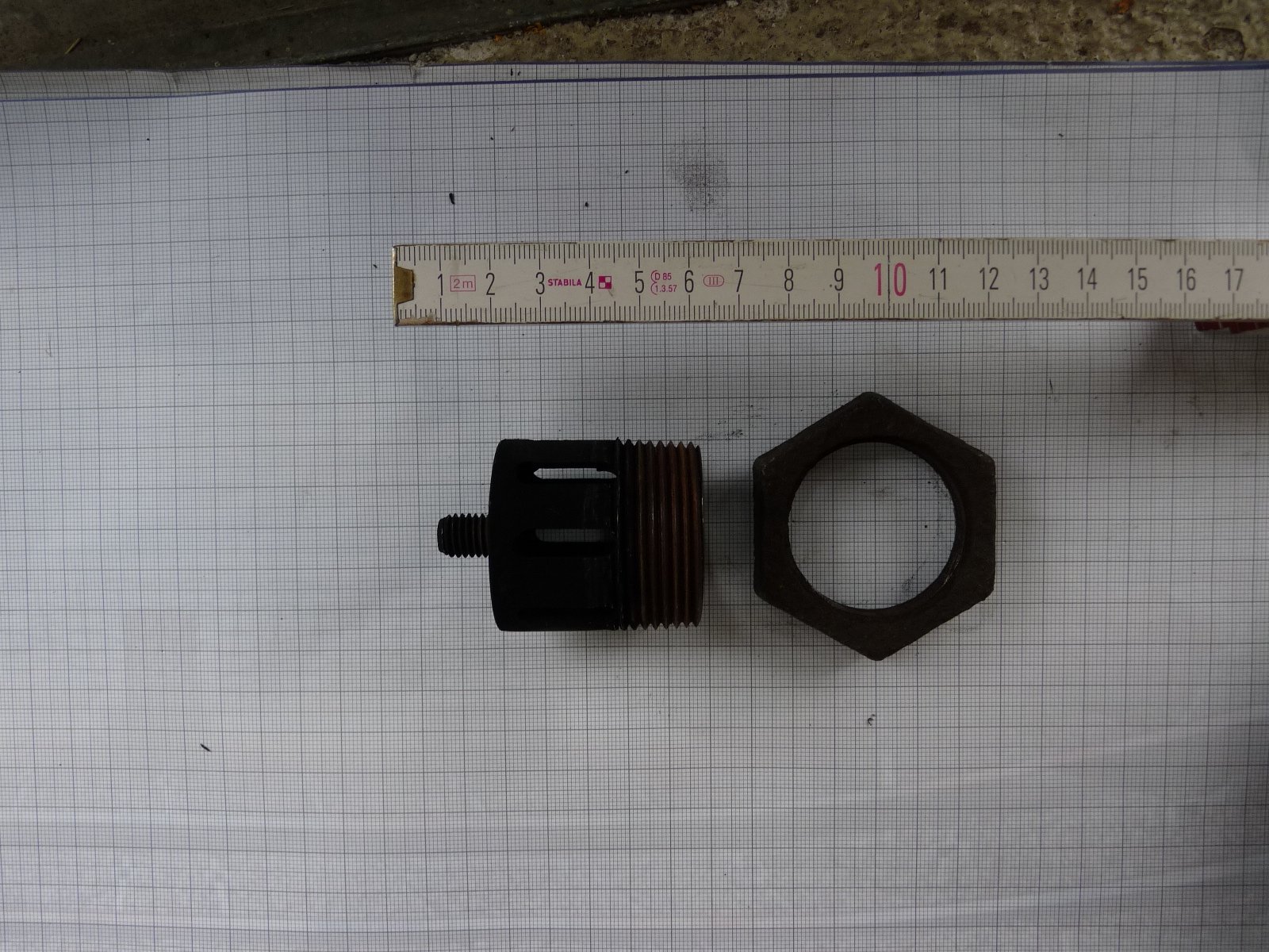

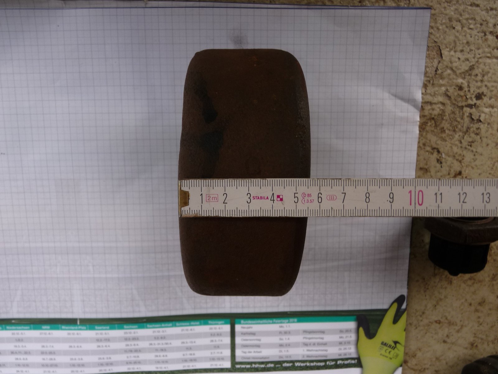

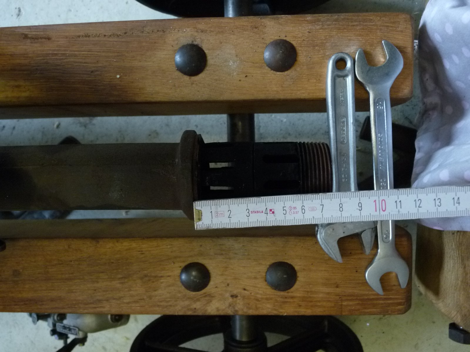

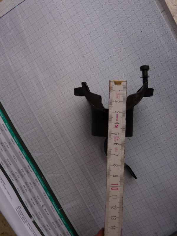

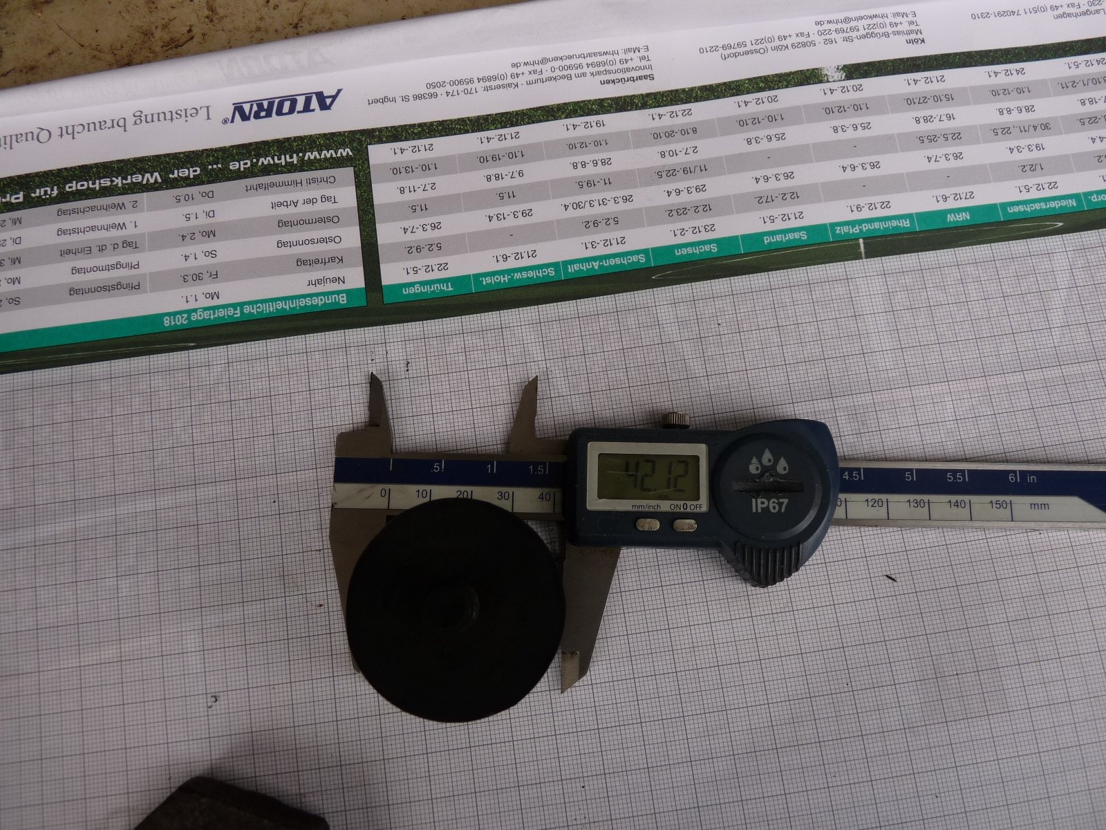

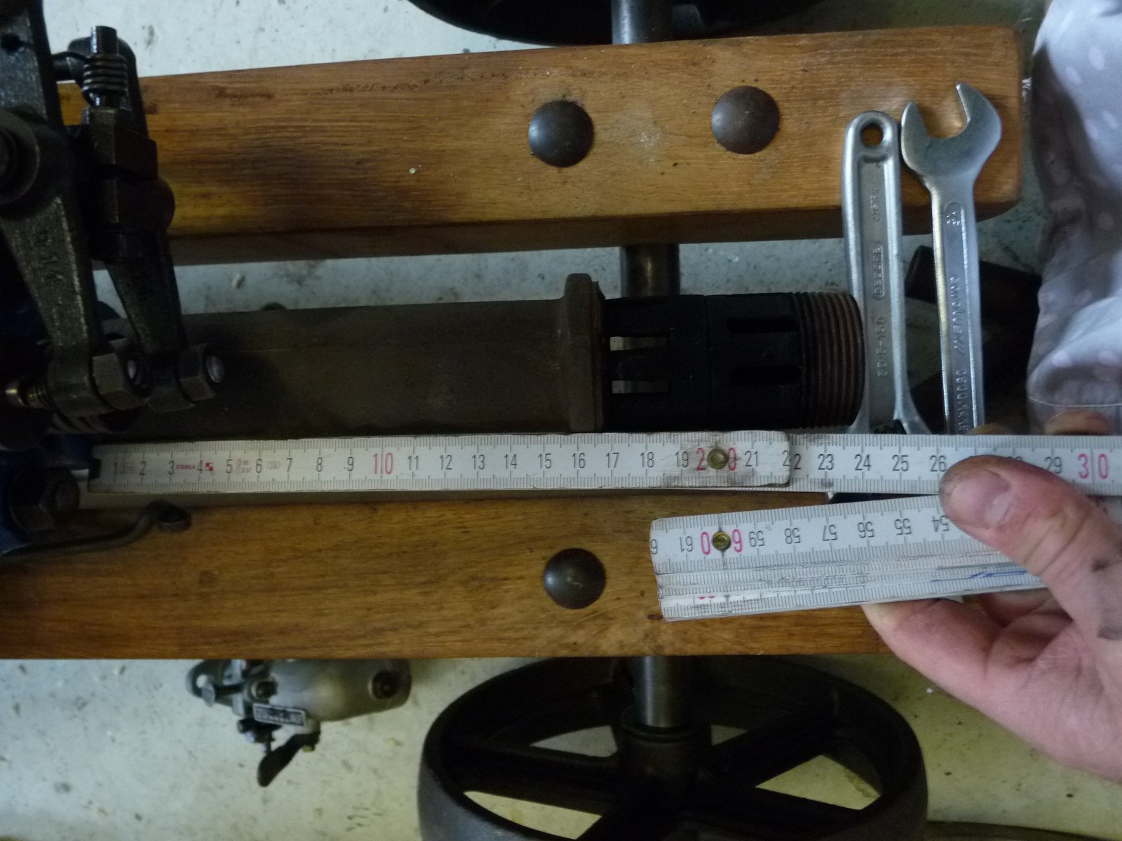

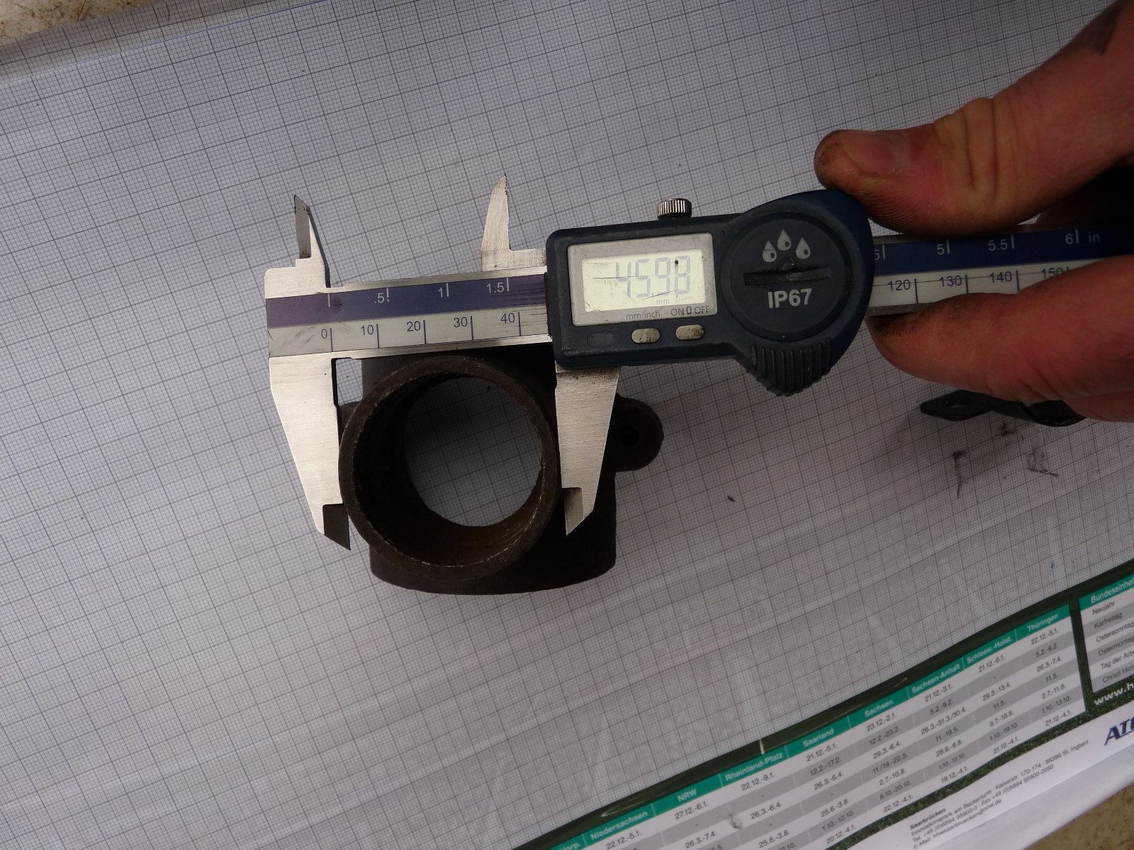

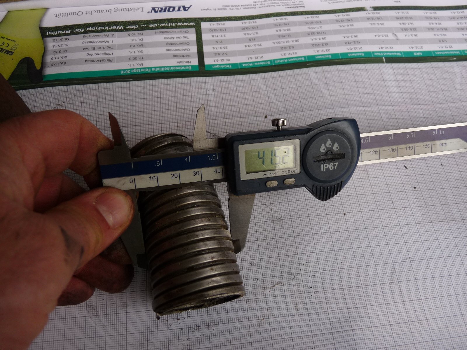

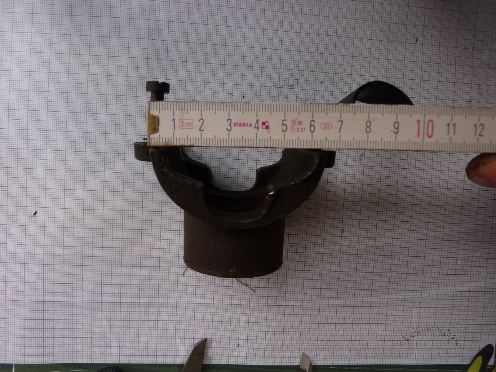

anbei ein paar Fotos von dem Ansaugflansch bei Petroleumbetrieb und dem Auspuff:

Re: Sendling WS1
Den Auspuff kannst du aus einem Zoll Wasserleitungsrohr anfertigen. Der Ansaugschlauch ist ein Metallschlauch, kann man kaufen oder aus einem alten Trichter anfertigen. Wenn irgendwas nicht klar ist oder du noch ein Maß brauchst melde dich!
