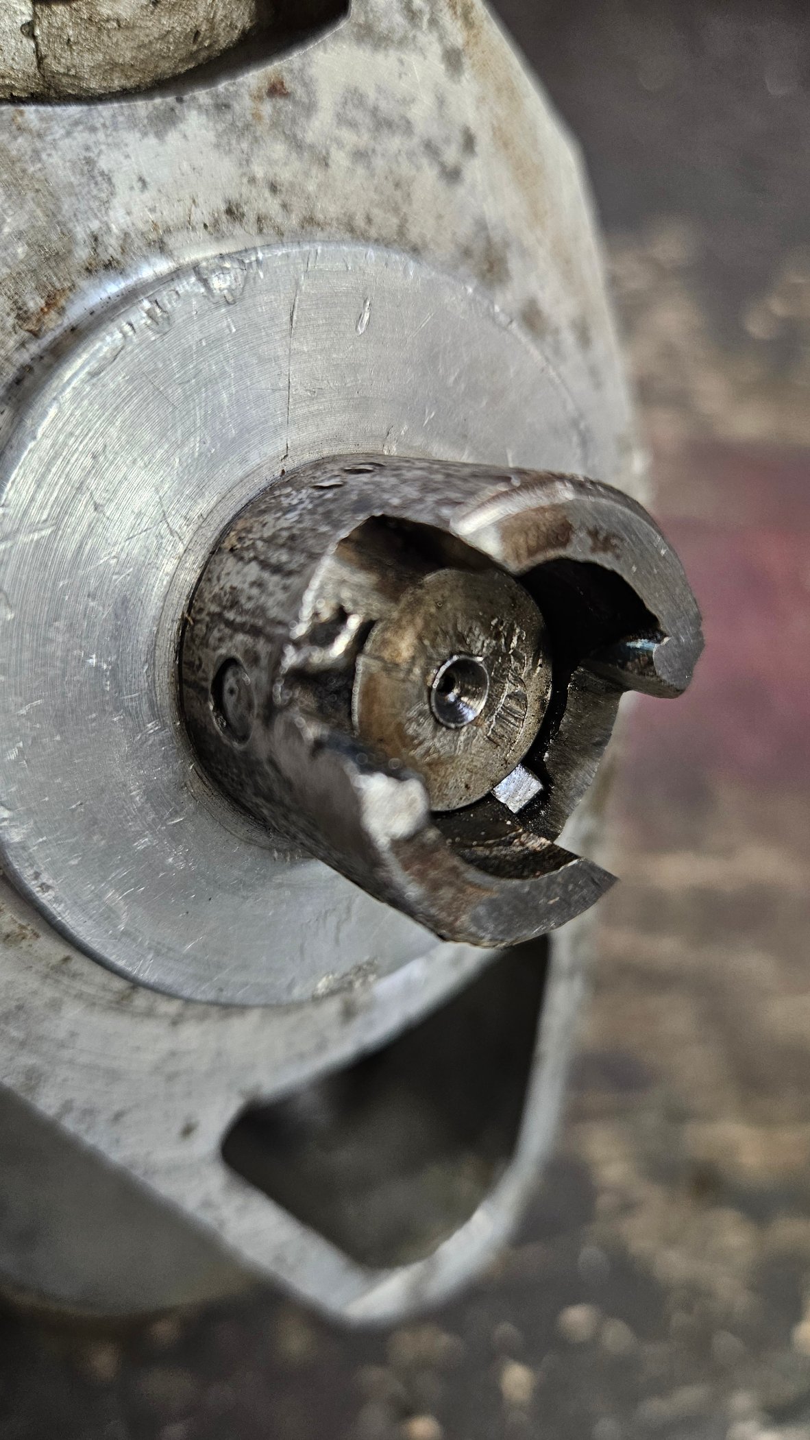

ich versuche gerade den geerbten MA 608 Standmotor zum Laufen zu bringen. Das Antriebsstück, das auf dem Zündmagneten sitzt ist verschlissen und bereits geschweißt worden. Leider bekomme ich hier kein Foto davon eingefügt. Es ist für das gegenseitige ca. 9mm breites Antriebsstück vorgesehen. Es ist mit dem verschlissenen Antriebsstück möglich bei fester Kurbelwelle den Zündmagneten um einige Millimeter zu drehen, was sicher nicht für einen exakten Zündzeitpunkt hilfreich ist. Nun benötige ich dieses Stück das auf der Welle vom Noris E1FH Zündmagneten sitzt.

Hallo, hoffentlich erscheint nun das Foto des Antriebsstückes.

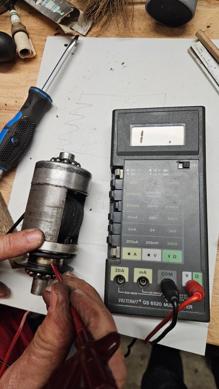

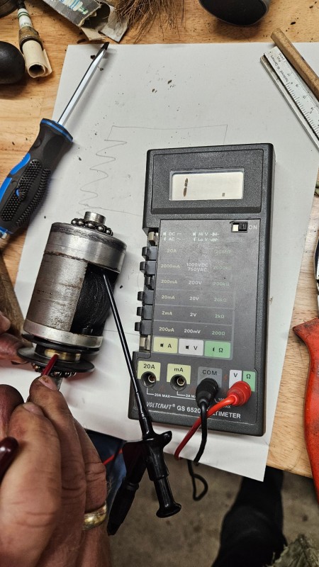

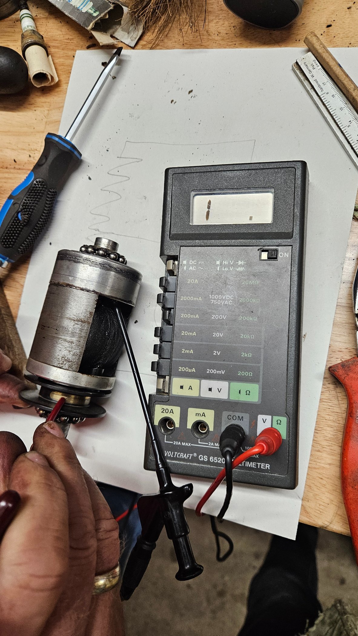

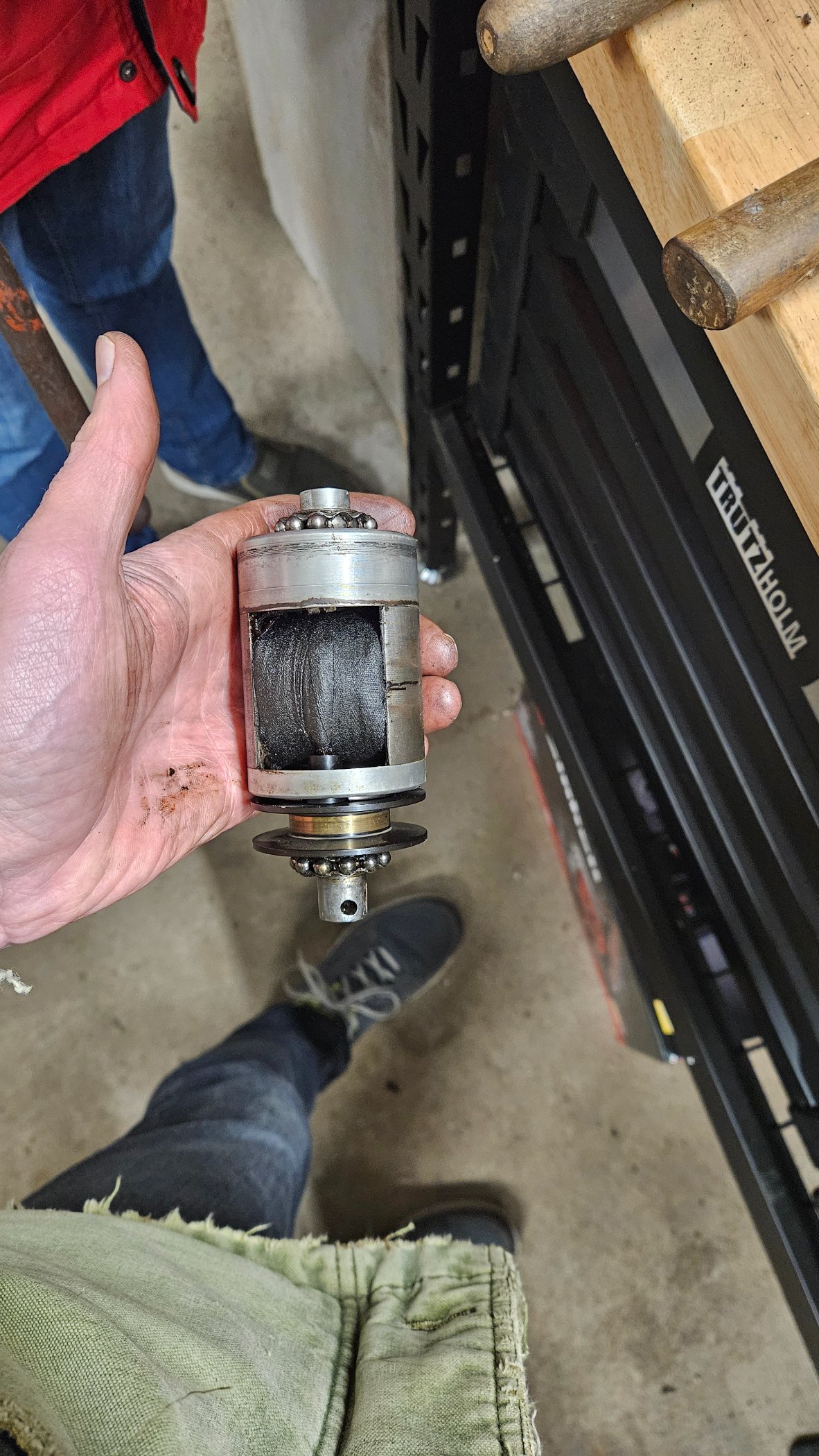

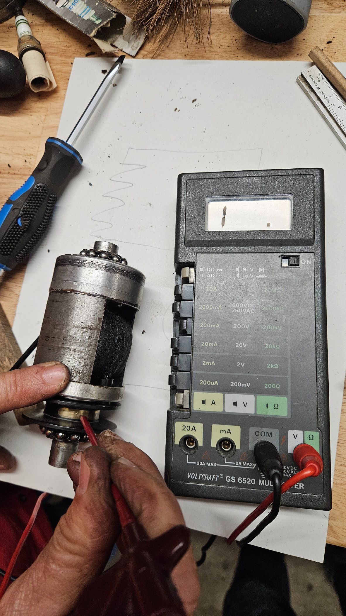

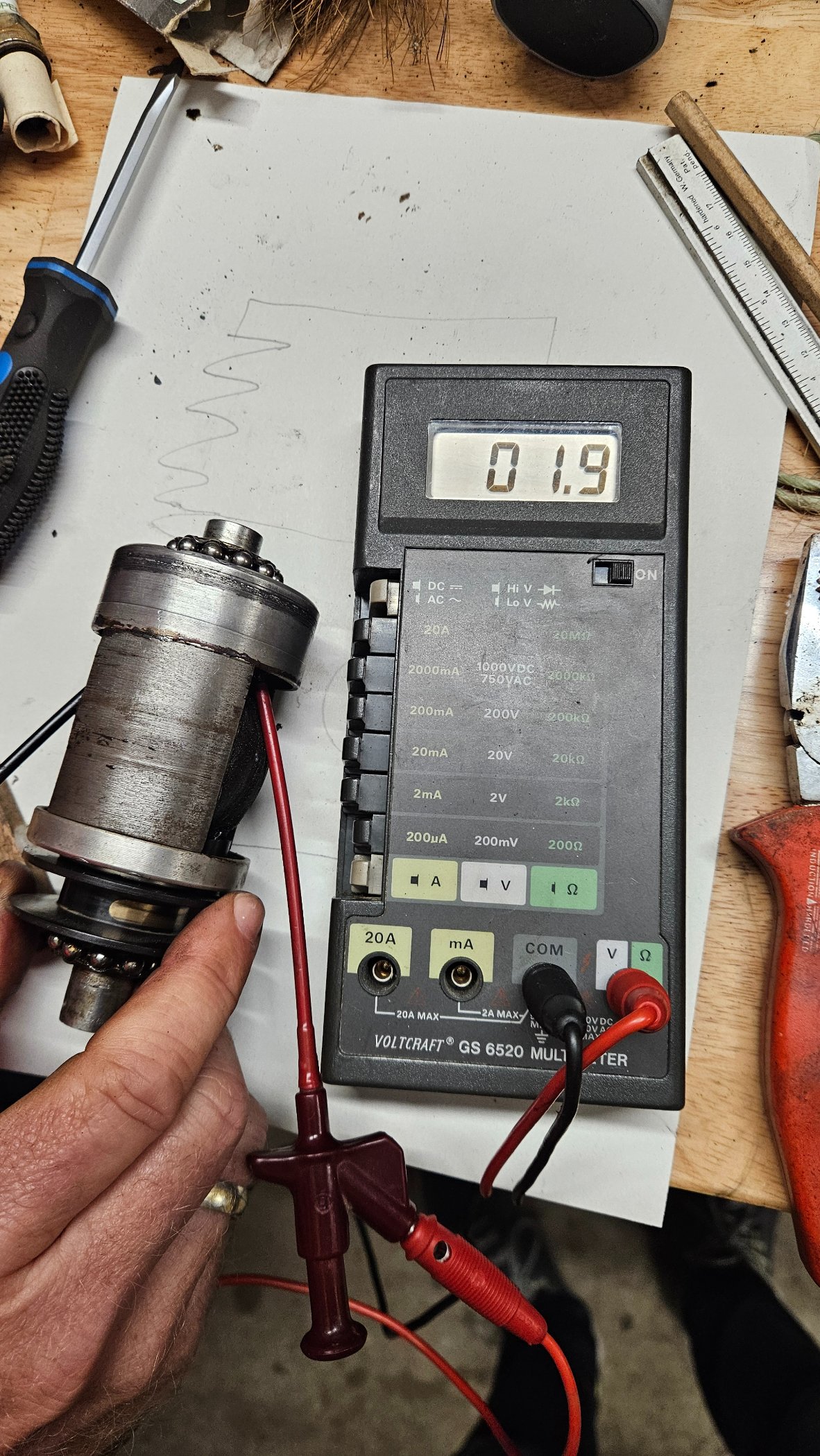

Moin, vielen Dank für die Antwort. Den Magnetzünder habe ich zerlegt. Ein Elektriker hat sein Messgerät rangehalten und meint dass bei beiden Spulen kein Durchgang vorhanden ist. An den Kondensator sind wir nicht ran gegangen, weil die Kabelenden verlötet sind. Wer kann sich um den Anker kümmern?

Hallo Thomas,
wenn du die Spule durchmessen willst mußt du wie folgt vorgehen:
Primär
Vom Befestigungsgewinde der Unterbrecherplatte Spannschraube ( im Innern des Innenkegels Anker ) auf Masse des Ankers. Hier muß die Wicklung sehr niederohmig sein 1-5 Ω je nach Konstruktion.
Sekundär
Vom Schleifring auf Masse oder Befestigungsgewinde der Unterbrecherplatte Spannschraube . Hier muß die Wicklung einiger Kiloohm haben, je nach Konstruktion 4-7 kΩ. Wenn hier keine Messung möglich ist heißt das noch lange nicht das die Sekundärwicklung defekt ist!!! Es kommt oft vor das der Draht am Hochspannungsausgang der Spule oxidiert ist und einen schlechten oder gar keinen Kontakt im Schleifring hat.
Primär
Sekundär

Dass der Mitnehmer geschweißt wurde, ist doch gar nicht schlimm. Damit bekommt man Material mit ausreichender Festigkeit wieder dorthin, wo es fehlt. Du solltest die Öffnungen noch etwas weiter zuschweißen (lassen?) und dann mit Säge und Feile, oder wenn vorhanden Fräsmaschine und Drehbank das Teil wieder auf Maß bringen (lassen?).
Dann sieht es aus wie neu und ist gut für die nächsten 100 Jahre.
Das Teil neu zu fertigen wäre auch kein Problem, dauert aber schon ein paar Stunden, die bezahlt werden müssten. Am Schwierigsten wäre dabei für den Hobbyzerspaner die Bohrung für den (vermutlich konischen) Paßstift, mit dem das Teil auf der Welle vom Magneten sitzt. Solche Bohrer/Fräser hat kaum jemand.

Da das Teil ganz offensichtlich nicht gehärtet ist, sehe ich da auch kein großes Problem. Fragt sich natürlich noch ein wenig, warum das Teil überhaupt erst geschweißt werden musste. Mit einer guten MAG-Maschine oder auch WIG sollte das relativ gut möglich sein.ackerschiene hat geschrieben: ↑Sa 8. Nov 2025, 20:44 Dass der Mitnehmer geschweißt wurde, ist doch gar nicht schlimm. Damit bekommt man Material mit ausreichender Festigkeit wieder dorthin, wo es fehlt. Du solltest die Öffnungen noch etwas weiter zuschweißen (lassen?) und dann mit Säge und Feile, oder wenn vorhanden Fräsmaschine und Drehbank das Teil wieder auf Maß bringen (lassen?).
Ich konnte keine Konizität der Bohrung feststellen, aber vllt waren meine Versuche den enorm fest sitzenden Stift zu entfernen auch zu grobackerschiene hat geschrieben: ↑Sa 8. Nov 2025, 20:44 Am Schwierigsten wäre dabei für den Hobbyzerspaner die Bohrung für den (vermutlich konischen) Paßstift, mit dem das Teil auf der Welle vom Magneten sitzt. Solche Bohrer/Fräser hat kaum jemand.
Und sollte es doch eine kegelige Bohrung sein, Kegelreibahlen sind jetzt auch keine soo seltenen Werkzeuge.
