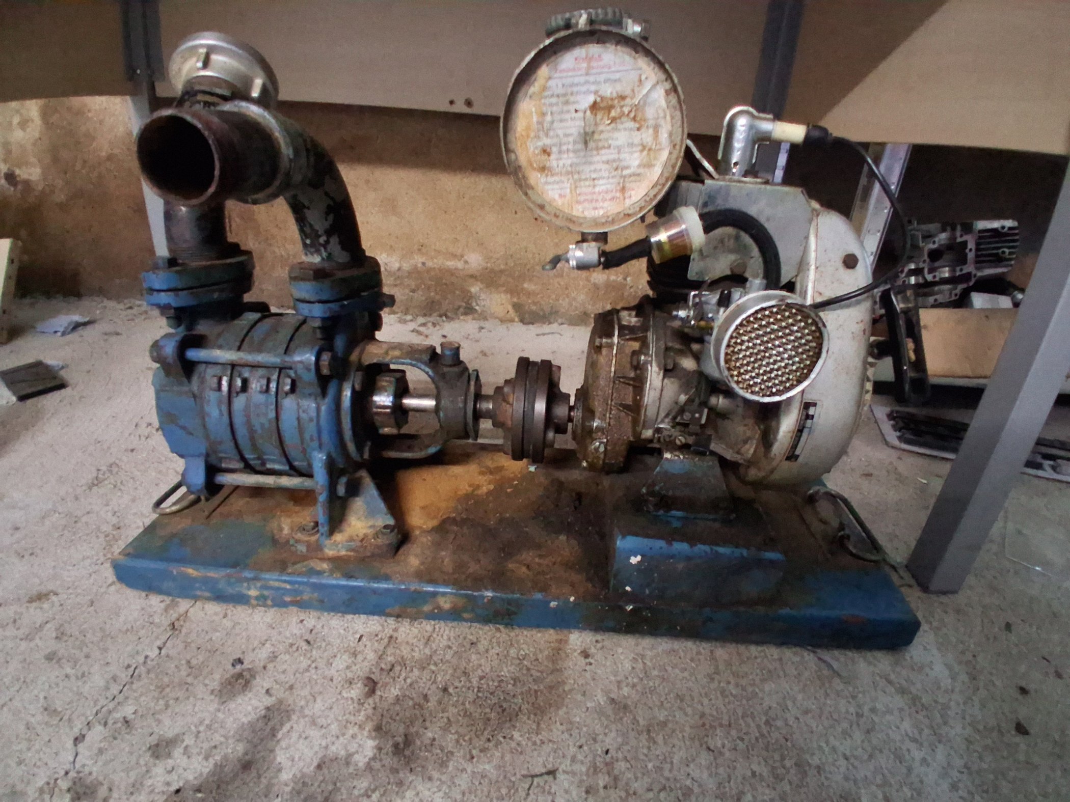

ich bin der Simon und in meinen 20ern. Bin auf der Suche nach einer günstigen Benzinmotorbetriebenen Pumpe auf einen Sachs Stamo 96 mit Pumpe gestoßen. Obendrauf habe ich vom Verkäufer einen Karton voll mit Teilen.
Motorerfahrung habe ich nur vom Sachs 301, den ich Überholt habe.
Ich hoffe ihr könnt mir Fragen zum Stamo 96 beantworten da, die Infodichte nicht groß ist(im gegensatz zum 301)

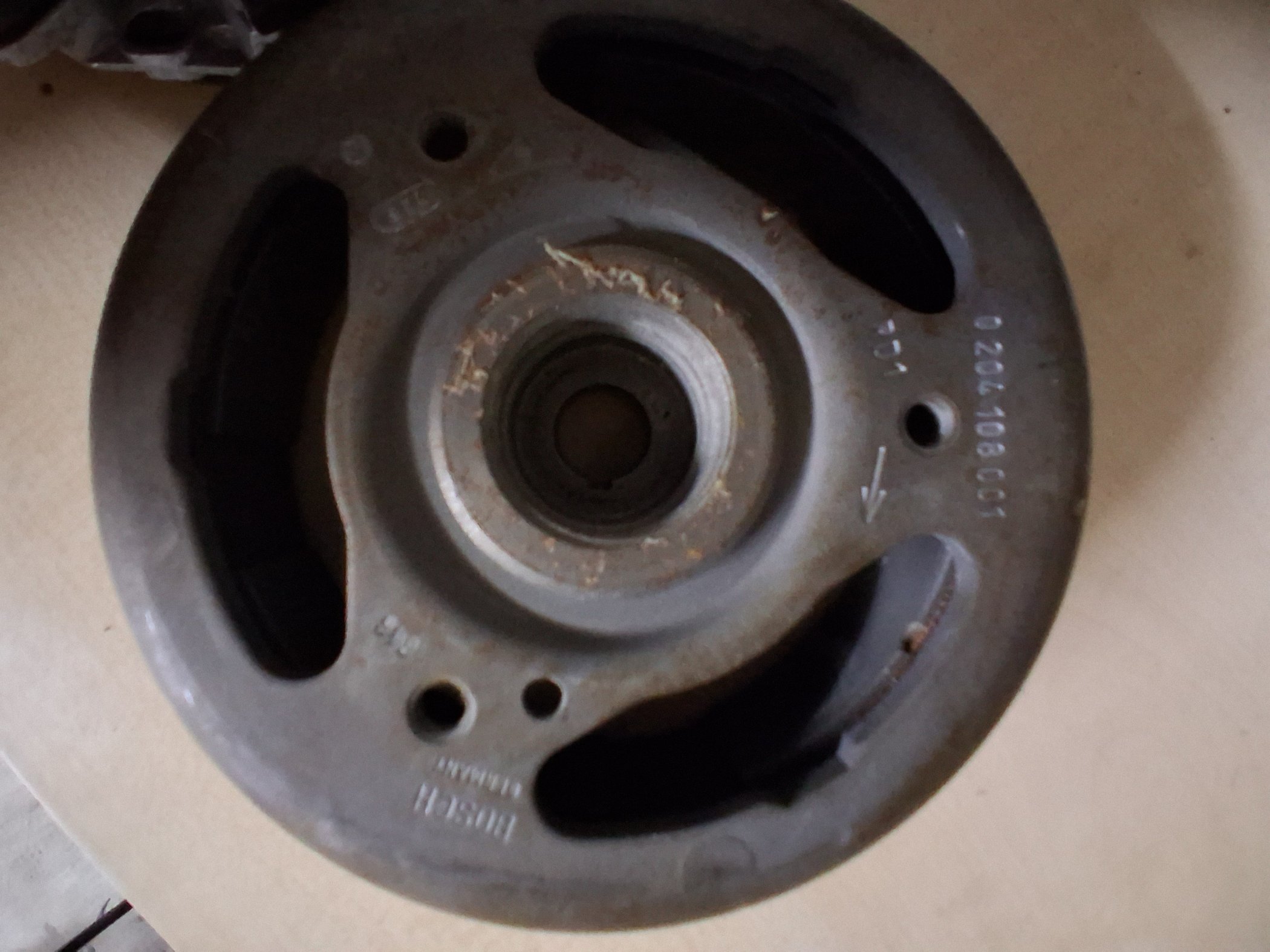

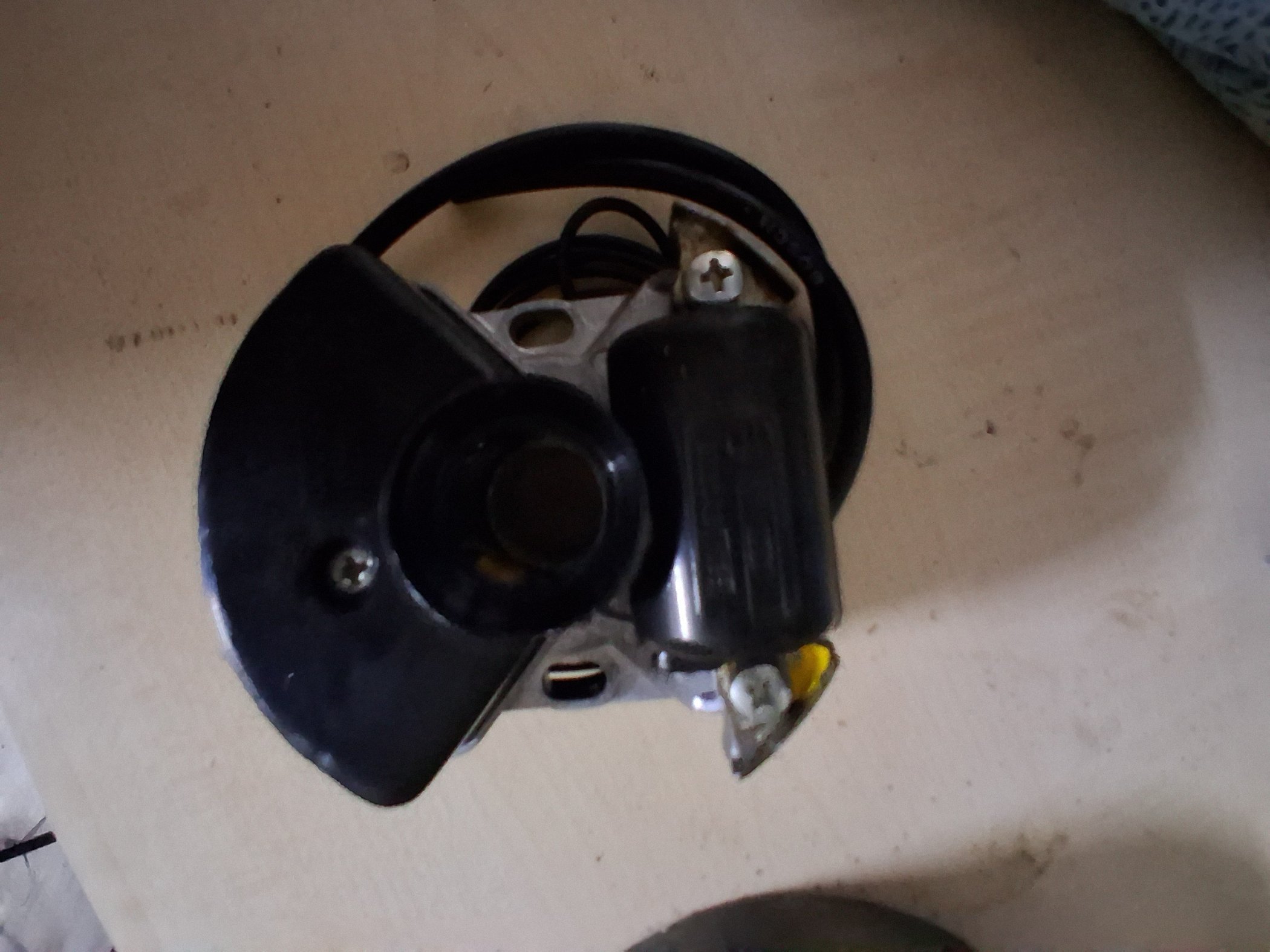

Wieso hab ich ein Polrad als Ersatzteil von Bosch, das rechtsdrehend ist und Kontaktlos? Ist das überhaupt für den Motor?
Wie viel Förderleistung hat die Pumpe so ca?

Kontaktloses Polrad, was muss man sich darunter vorstellen? Ohne Bild und ET-Nr. kann ich mit der Aussage leider nichts anfangen.

Die Pumpe hat mit dem Motor nichts zu tun, kann daher leider nichts zu sagen. Bis auf: Es ist nicht die erste die ich sehe, gibt es auch am ST 50 und ST 75. Vielleicht ist bei anderen das Typenschild erhalten, bei manchen steht auch die förderleistung drauf. Ansonsten versuchen, eine Anleitung zu bekommen.
Ich kenne die Firma nicht, es ist aber typisch, dass eine Firma die Pumpe baut, den Motor zukauft und so anbietet. Je nach Hersteller sind auch verschiedene Motoren möglich. Reine Anbaugeräte ohne Motor werden meißt über Riemen oder Zapfwelle angetrieben. Direkt angeflanscht muss man schon genau zentrieren können. Vor allem Prospekte/Preisliste helfen hier weiter, wie solche Produkte damals vermarktet wurden.

Das Polrad ist definitv vom ST 96, bzw. auch beim SB 96 verbaut.

Ist es eigentlich normal das der Motor auf der Metallplatte durch Vibrationen davon schwimmt?
