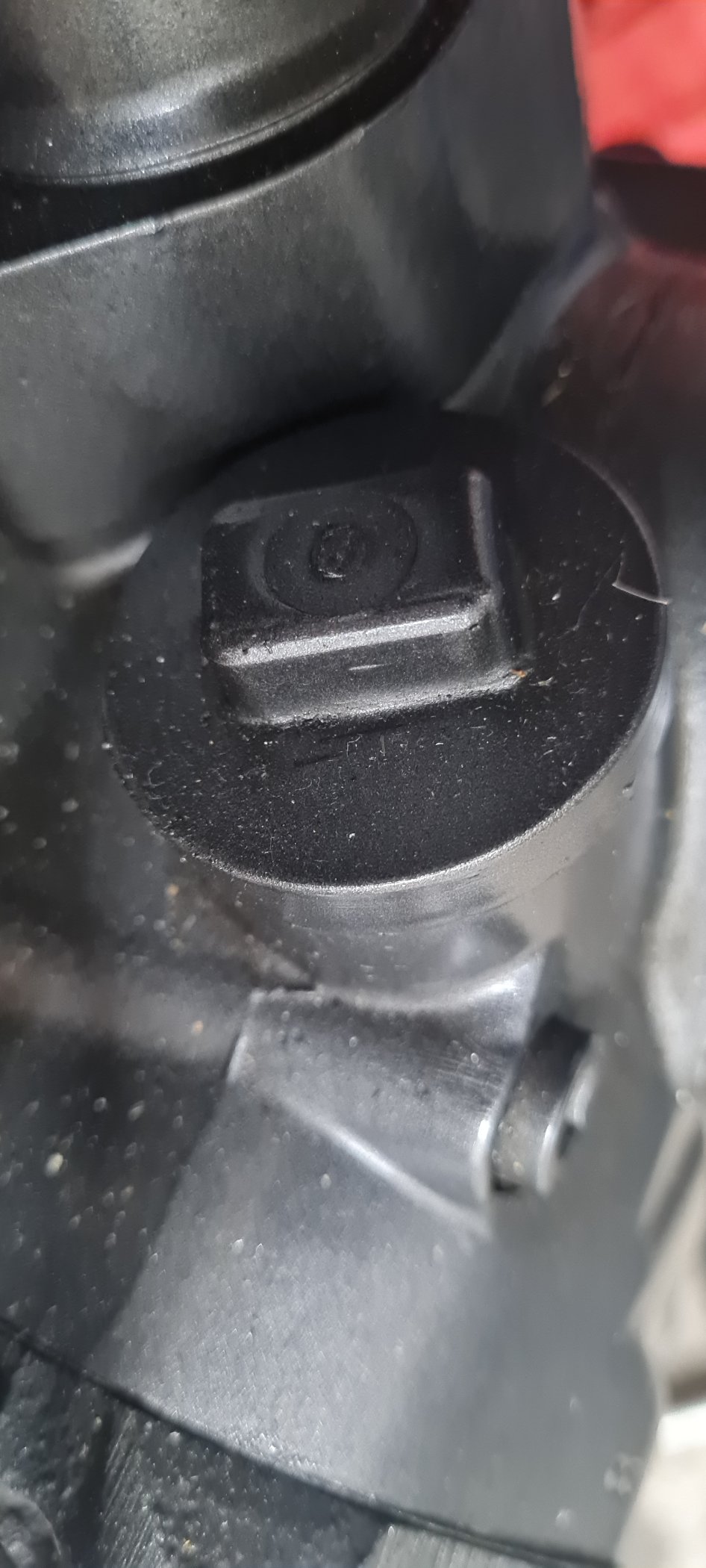

Also Baujahr ist vermutlich 1986. Gelaufen hat er vielleicht jetzt 10h. Lack? Hmm, schaun mer mall, müsste ja besser werden mit der Zeit.
Er soll nur über eine 12V PKW Lichtmaschine und einen angeschlossenen Inverter notfalls die Ölheizung betreiben, die braucht gemessene 300W im Anlauf. Als Puffer sind noch 2 Autobleibatterien a 100Ah vor den Inverter geschaltet.
Beim Probelauf hänge ich meistens eine Infrarotlampe mit 200W dran, das entspricht in etwa der Leistungsaufnahme der Pumpenund des Heizungsgebläses. Manchmal einen elektrischen Heizkörper. Der Motor hat ich glaube 5 voreingestellte Drehzahlen, ich lasse ihn auf 1200U/min laufen, die Lima dreht dann ca 3000U/min. Das ist die nächste nach Standgas.
Wenn ich die Lampe einschalte, das merkt der Motor gar nicht, der zuckt noch nicht mal obwohl der Strom deutlich ansteigt.
Der läuft einfach weiter und behält die Drehzahl ohne Einbruch.
Die Öleinfüllöffnung hat leider nicht weiter geholfen, wäre ja zu schön gewesen.
Verstehe gar nicht wie der Druck bei der Kolbenabwärtsbewegung aufgefangen wird. Gibts denn Einzylinder ohne Kurbelgehäuseentlüftung?

Könnte es sein, dass der das gleich intern unterm Ventildeckel in den Ansaugkanal zieht?
Ich meine sowas schon bei Deutz und/oder Eicher gesehen zu haben und überlege gerade wie das bei Hatz eigentlich war
