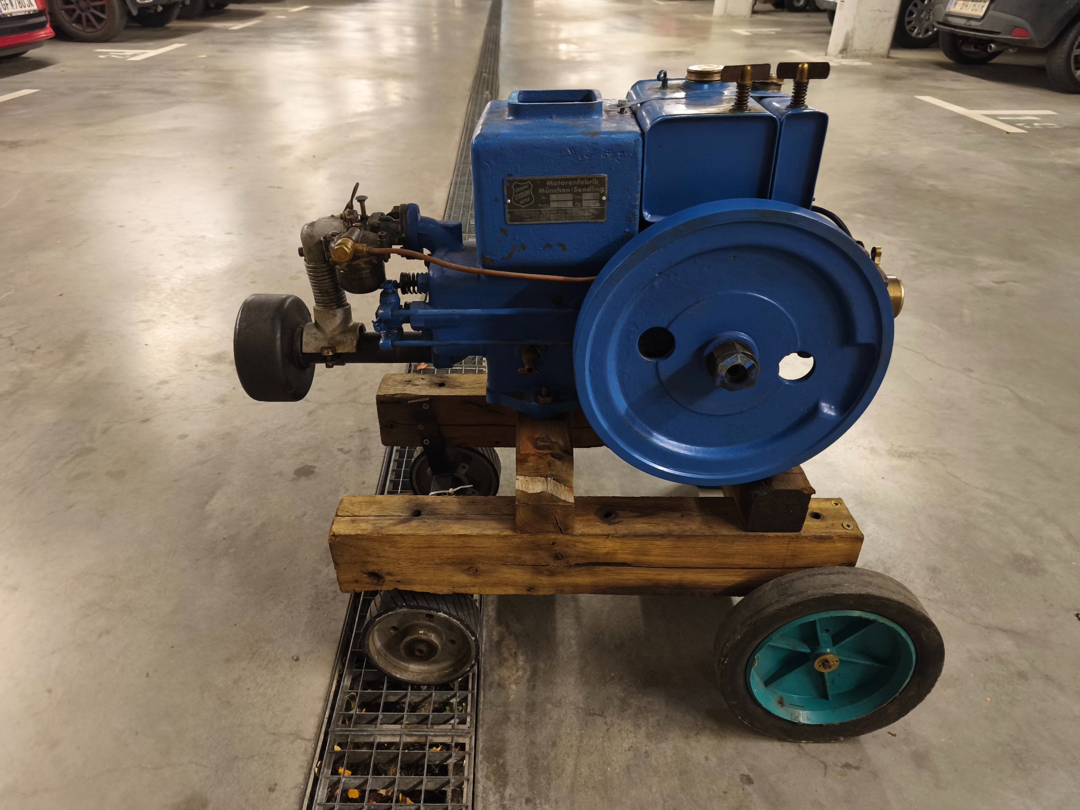

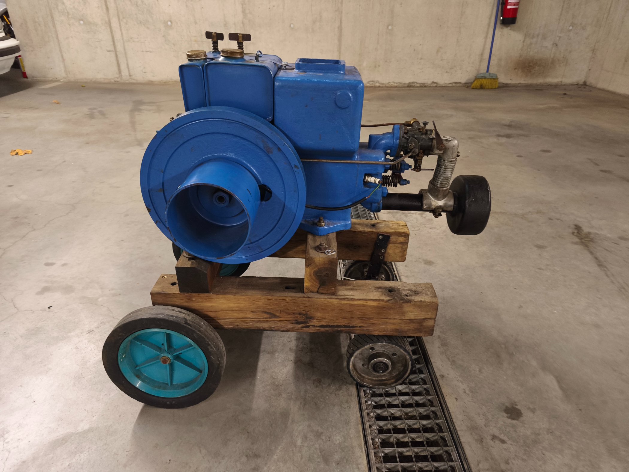

Hallo Leute,
wie versprochen ist es heute soweit, die Präsentation meines Sendling WS 304.
Ich habe mir sagen lassen das die Einzelhaltung von stationär Motoren nicht artgerecht ist und somit hat der Deutz Gesellschaft zum überwintern bekommen ;)
Fangen wir unten an, der Rahmen inkl. Räder ist funktionell, aber zeitgemäß und schön ist er nicht unbedingt. Je nachdem was der Winter zeitmäßig hergibt wird ein neuer Rahmen inkl. Schöner Eisenräder angefertigt.
Der Motor ist bis auf die Kurbel vollzählig und in einem netten Blau gehalten, ich behaupte übermalt, aber in Ordnung, gefällt mir ganz gut.

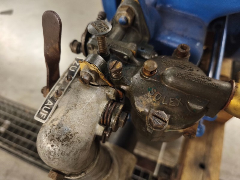

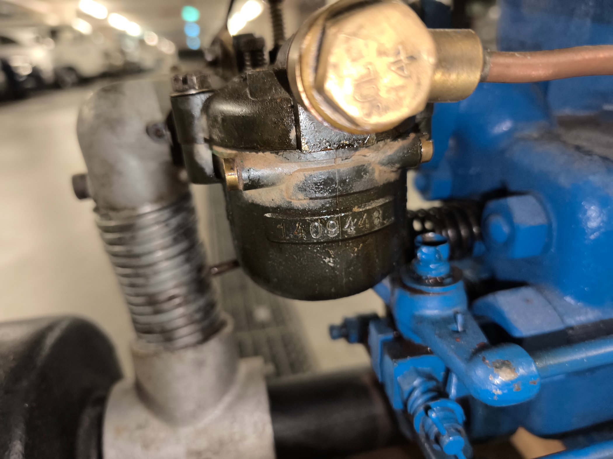

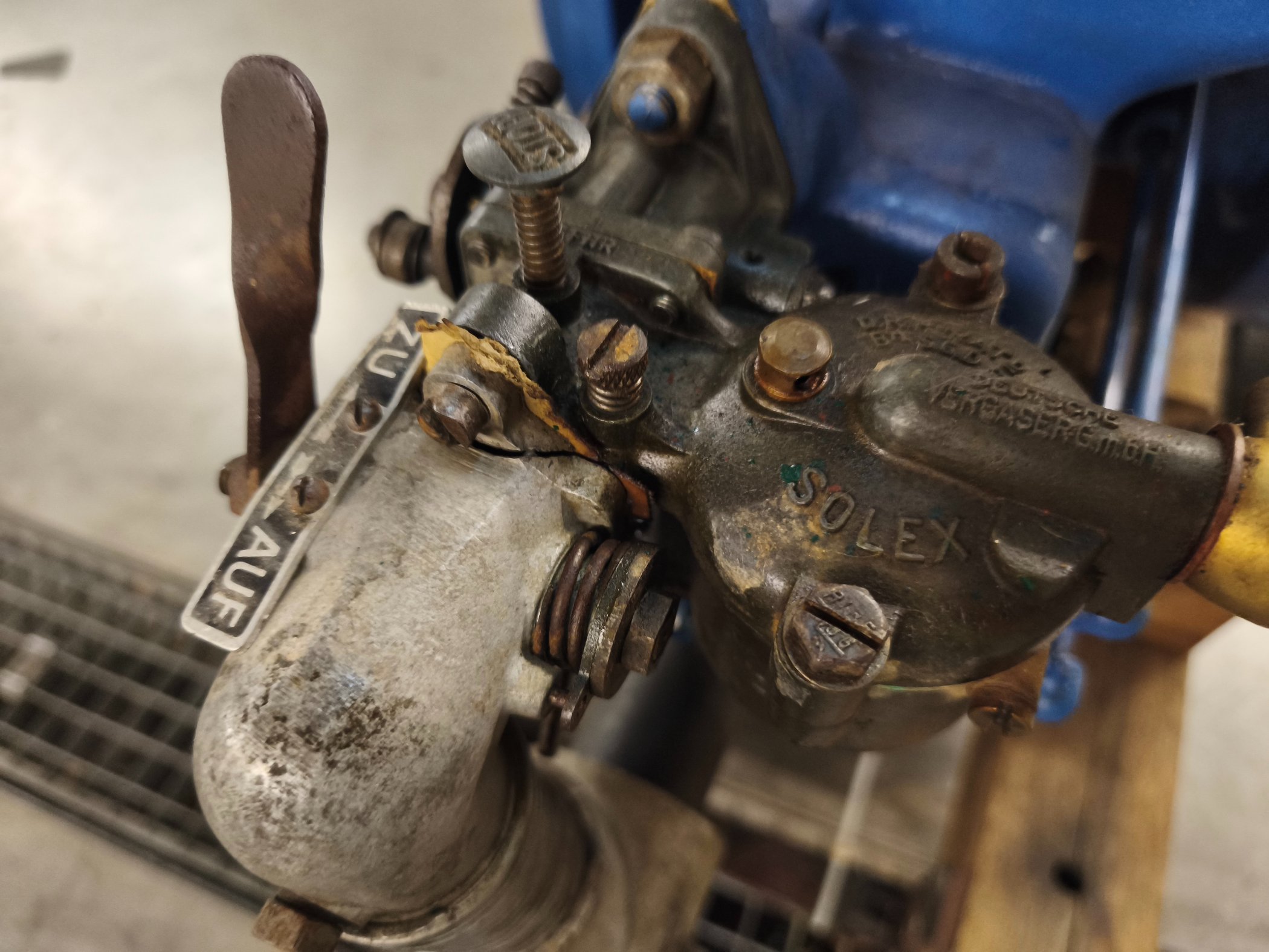

Den einzigen Schaden den er hat ist am Ansaugstutzen übergang zum Vergaser, dort ist er gebrochen.
Einen zeitgemäßen Kerzenstecker braucht er noch.
Frage zwecks Reparatur, ist das Alu oder Zink Druckguss? Oder ganz was anderes??
Der Motor hat eine super Kompression und einen starken Zündfunken, wenn er mal abspringt, läuft er sauber.

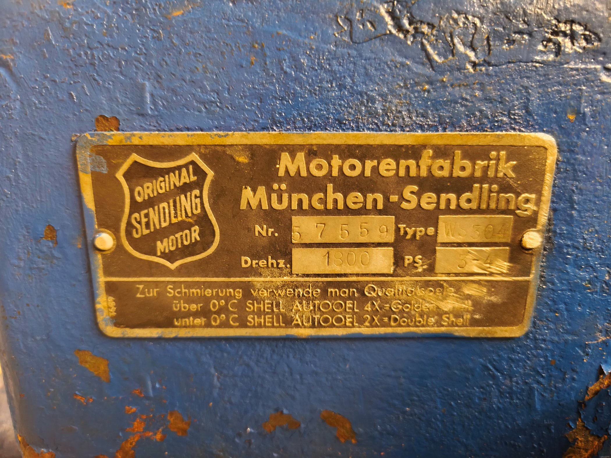

Gibt es Infos zu dem Motor, Motornummer ist 57559
Er war preislich so attraktiv, ich musste einfach zuschlagen, trotz 6 Stunden Fahrzeit.
Zum Abschluss ein paar Bilder
Lg Thomas

SiriusSilver hat geschrieben: So 16. Nov 2025, 20:47 Gibt es Infos zu dem Motor, Motornummer ist 57559

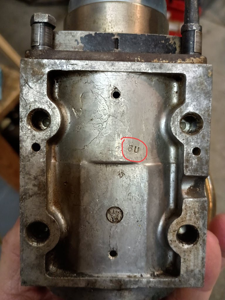

Was suchst Du denn? Ich kann Dir Bedienungsanleitung, Ersatzteilliste und Doku zum Vergaser als Nachdruck anbieten. Baujahr bzw. Gussjahr des Motorblocks lässt sich z.T. in dem Hohlraum unter dem Zylinder ablesen, wenn man von unten reinschaut. Oder, wenn der Zündmagnet der originale ist, über den eingeschlagenen Bosch Fertigungscode. Der ist meistens auf der Unterseite und besteht aus einer Zahl und einem Buchstaben (siehe Bild). Originale Zündmagneten haben seitlich die Motornummer eingeschlagen.

SiriusSilver hat geschrieben: Mo 17. Nov 2025, 08:30 ...wie setzt sich da das Produktionsjahr zusammen, aus Zahlen/Buchstaben Code?
Immer zuerst eine Zahl zwischen 1 und 12 für den Produktionsmonat, oder ganz selten römisch I bis IV für das Quartal, gefolgt von einem einzelnen Großbuchstaben für das Jahr. Alle anderen Markierungen, die nicht diesem Muster folgen, haben mit dem Fertigungsdatum nichts zu tun.
Die Position ist nicht immer an der Unterseite. Ich hab es auch schon seitlich gesehen. Derselbe Code gilt für alle Bosch-Erzeugnisse von den 20er bis in die frühen 60er Jahre.
