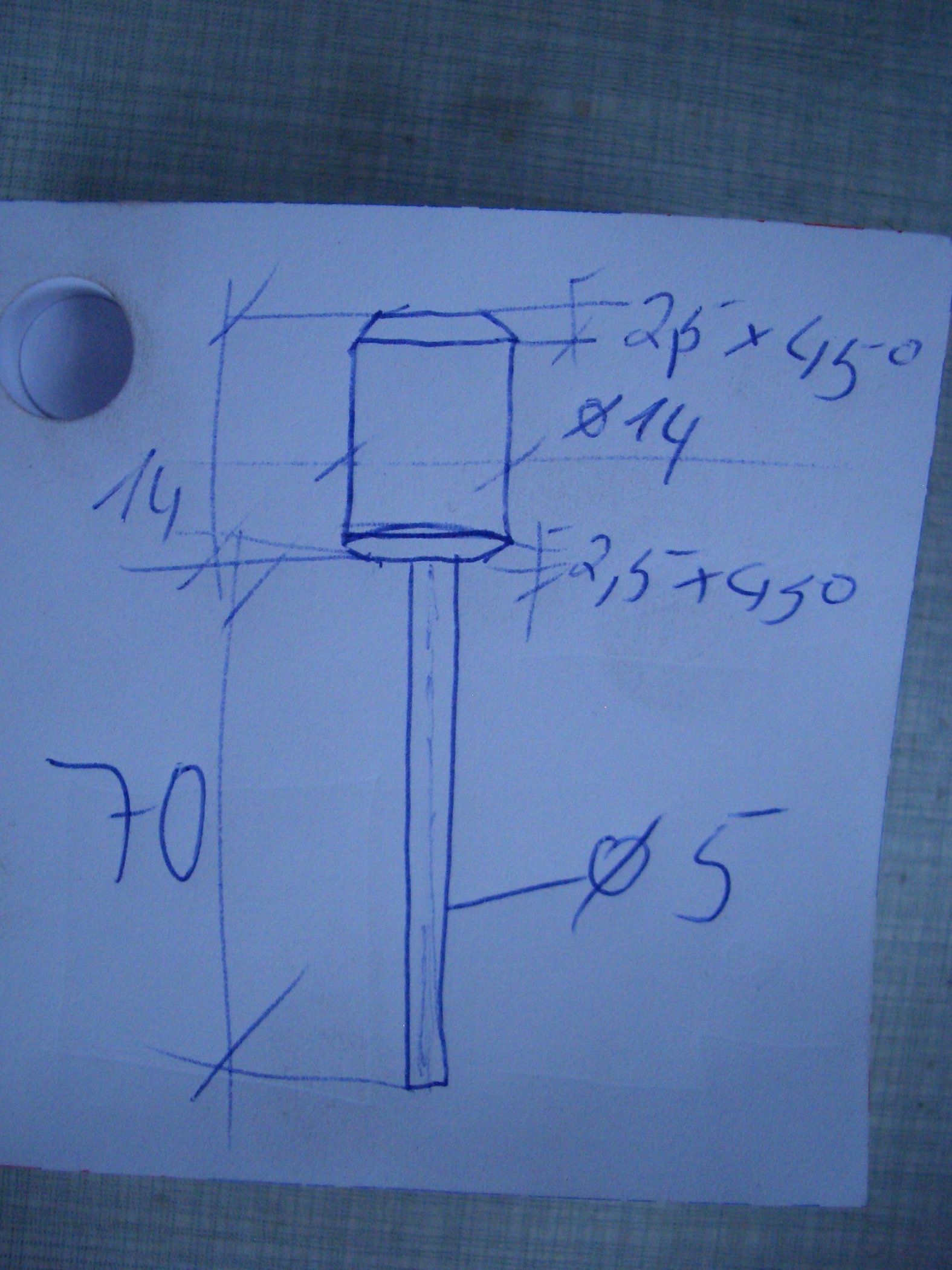

Hallo Harald,
hier ein paar Fotos und Skizze des Dekompressionshebel. Ist vom GK, die Zylinderköpfe und Ventilabdeckung mit Kurbelgehäuseentlüftung sind identisch. Der Schwerspannstift wird verm. die Maße ⌀ 5 x 80 haben. Zwischen Abdeckung und Hebel ist eine kurze Spiralfeder mit Scheibe um das Spiel auszugleichen.

Guten Morgen Klaus,
vielen Dank für Deine Nachricht mit Hinweis, und die Fotos und Skizze mit den Maßen. Um es kurz zu machen: Genau das ist es! Es geht mir nur um den Hebel, die Aufnahme des Hebels (so will ich es mal nennen) mit der Feder und Scheibe ist komplett vorhanden. Nun kann mir ein Metallbauer (Sohn) dieses Teil anfertigen.

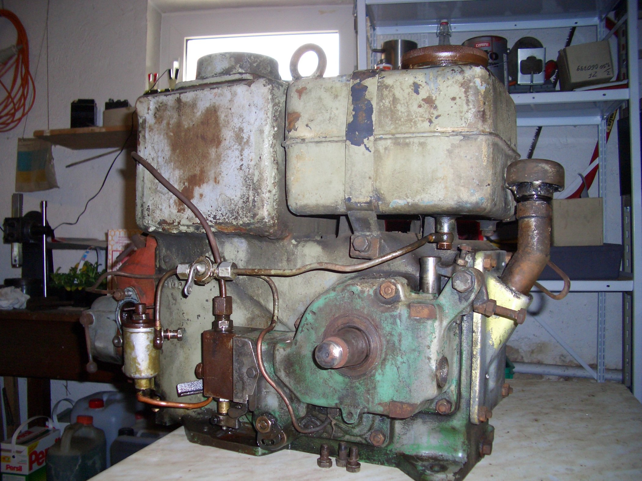

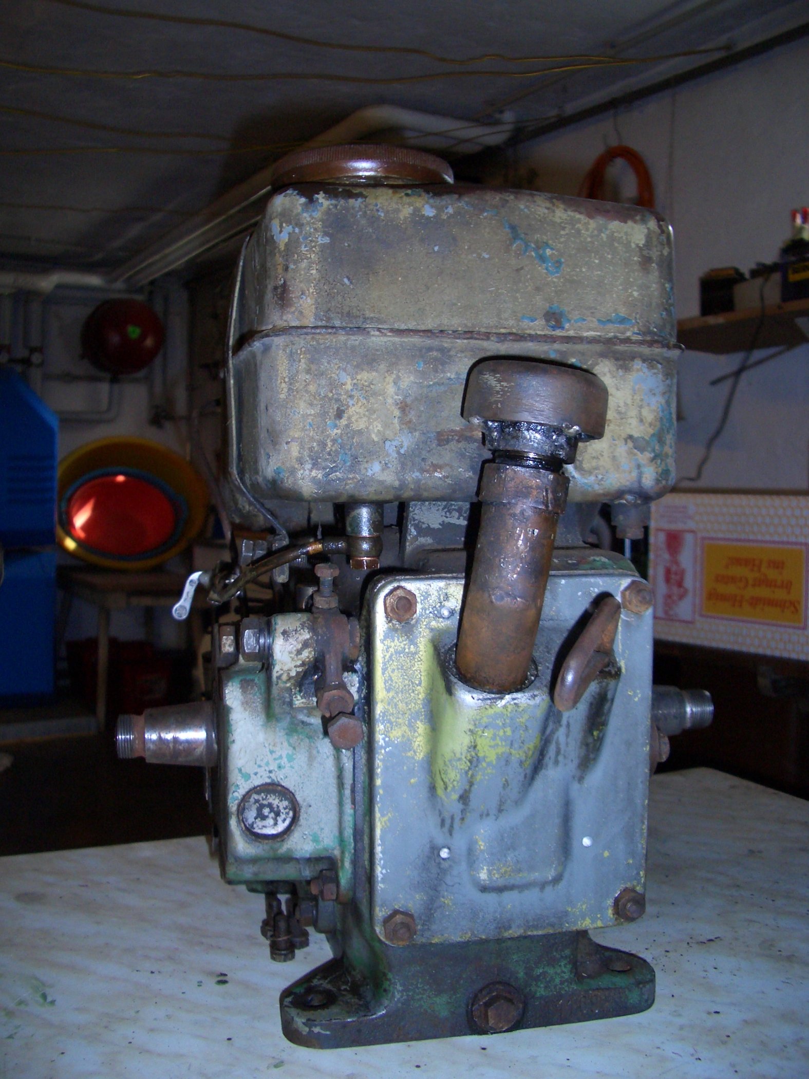

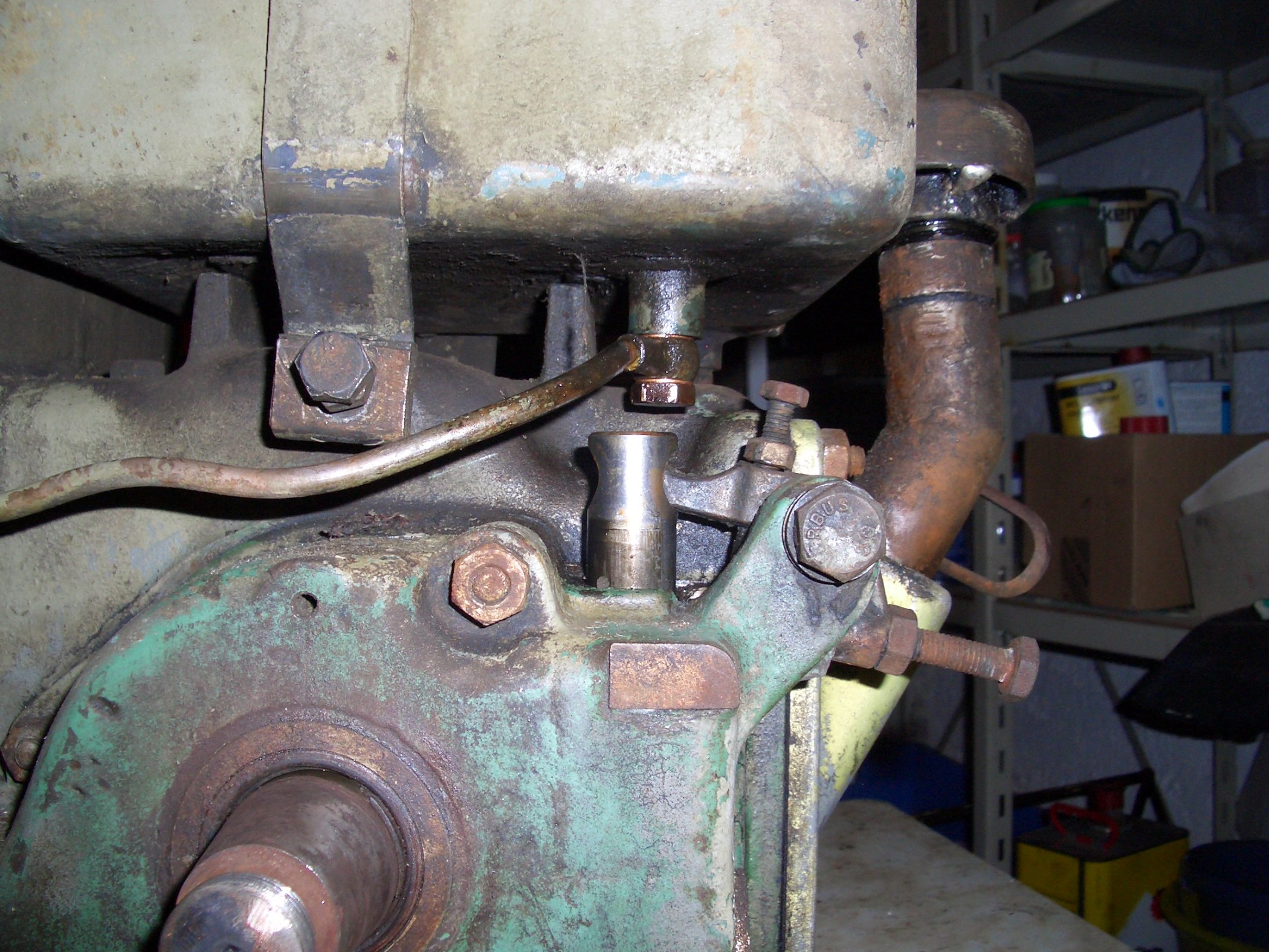

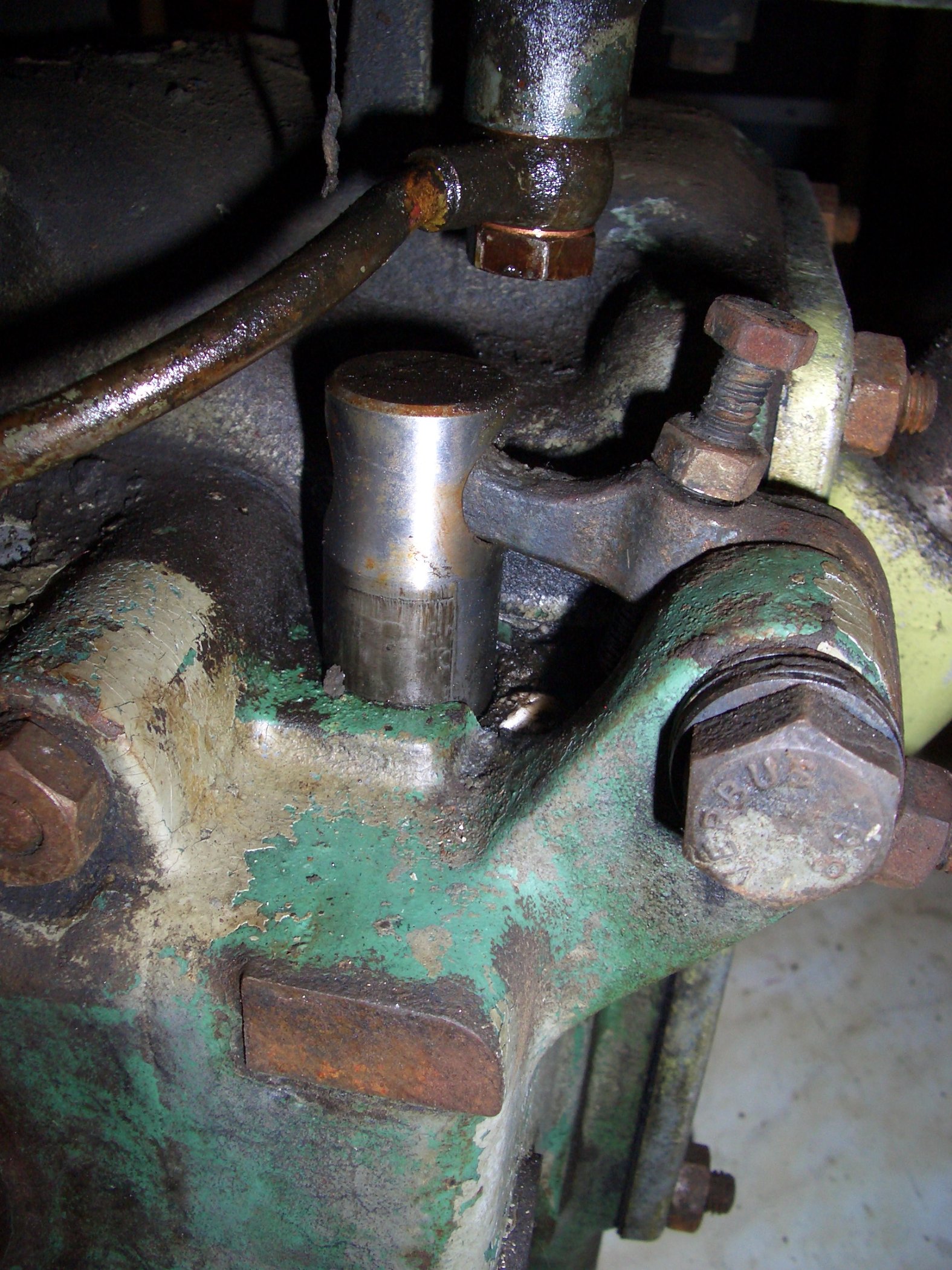

Hallo Harald,
also verchromt war da original sicher nichts. Laut Stückliste war hier nur ein Stehbolzen mit Kunststoffkugel verbaut. Wurde aber kundenseitig, sicher oft je nach Einsatz, verändert und angepaßt.
Hier beim GKN ähnlich:
viewtopic.php?t=9805&start=20
Noch ein paar Fotos von meinem GK vor der Restauration:

Hallo Klaus,
nochmals vielen Dank für Deine Antwort und vor allen Dingen für die Bilder. Jetzt weiß ich, wie der Drehzahlverstellhebel auszusehen hat!
Ich kann nur noch staunen, was Du aus dem Motor letztendlich geschaffen hast. Anfangs sah er schon ziemlich "wild" aus, aber nachdem ich den Anhang zu Deiner Mail gesehen habe, sah er aus wie frisch aus der Fabrik! Leider sieht man nie die ganze Arbeit, die es dafür braucht. Ich könnte das nicht machen, weil ich keinen handwerklichen Beruf gelernt habe, und mit über 70 Jahren mit diesem Hobby erst angefangen bin.
