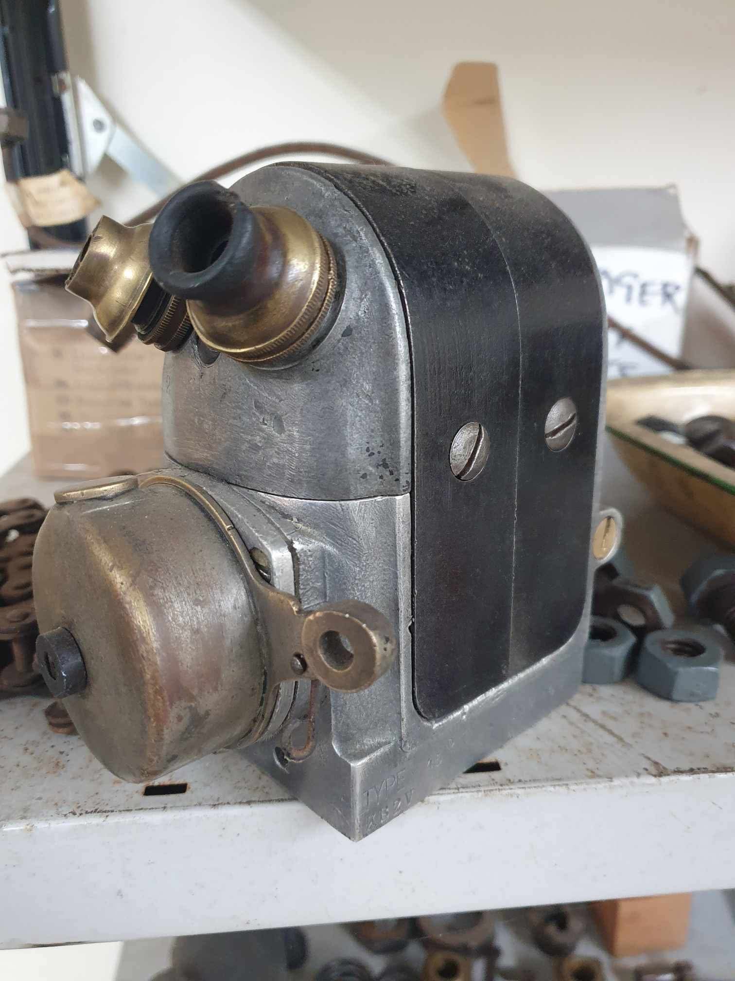

Hat jemand Informationen zu diesem Magneten? Der war an einem Schiffsmotor Danziger Werft. Besten Dank.
Wer kann mir Infos zu diesem Magnet geben?

Unten steht "TYPE KB2V 45°" drauf. Wenn ich bei Google "Zündmagnet KB2V" eintippe, dann kommt das hier:
Deutsche Digitale Bibliothek - Motor-Zündung Typ KB2 und KB2V
Es ist also ein UH - Unterberg und Helmle
Er wurde unter anderem an der AJS Model D (englisches Motorrad) verbaut (auch das weiß Google):
https://commons.wikimedia.org/wiki/Category:AJS_Model_D - siehe 2. Bild
Gruß Christian
