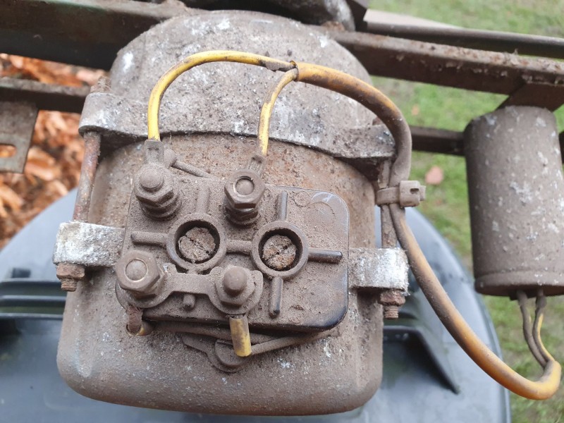

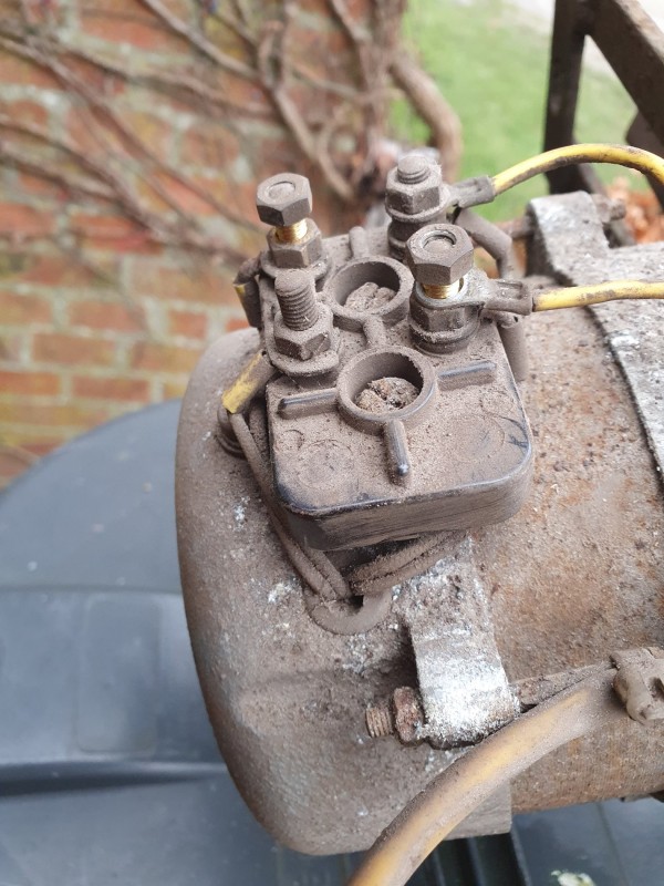

Moin, ich habe mal genauer hingesehen und mir ist nicht klar, warum das so ist:
- der Kondensator hat 2 Adern, ist nicht auf "Masse" gelegt
- in den Motor gehen 4 Adern, 2 vom Kondensator, 2 über eine Brücke von einem Anschluss
- die Anschlüsse gehen einmal auf die Brücke, einmal auf eine Kondensatorader (wo die gelösten Muttern zu sehen sind) gemessen habe ich immer noch nicht ... Klemmen sind weg

Re: 380V Motor mit kondensator - warum?
Hallo, das sieht aus wie ein Einphasenmotor mit Betriebskondensator.
Nur eben für 380 Volt gewickelt für die Anwendung im Schweißapparat.
Das Ding hat zwei Wicklungen, eine Hauptwicklung wo die 380V anliegen und eine Hilfswicklung wo der Kondensator in Reihe liegt.
Wenn der Motor nicht läuft muß er wenigstens brummen.
Wenn er das nicht tut ist er sauber durchgebrannt oder es fehlt die Versorgungsspannung.
Oft ist das Kabel vom Schweißgerät falsch angeschlossen, eine Phase fehlt oder das Verlängerungskabel ist faul oder sowas...
Prüf am besten die Spannung am Anschlußblock im Gerät mit einem Duspol, ob wirklich 3x 380V anliegen.

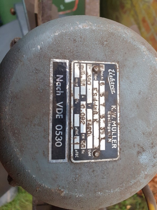

Nee Bumi, Schmierlappe hat Recht. das Typenschild hat kein "3~" 3 Phasen Kennzeichen, kein Stern und kein Dreieck Symbiol, statt dessen ist mit 1µF ein Betriebskondensator angegeben. Das ist wirklich ein auf 380V gewickelter Einphasen-Kondensatormotor, das einzig Ungewöhnliche daran ist halt die Spannung, er ist für den Betrieb zwischen 2 Phasen ausgelegt und nicht zwischen Phase und Null. Damit hängt seine Drehrichtung nur davon ab mit welcher Phase der Phasenschieberkondensator verbunden ist, was bei einem Lüfter sinnvoll erscheint.
Das Scheißgerät wird wohl ein Schweißtransformator sein der auch nur mit 380V zwischen 2 Phasen betrieben wird,
bei "leistungsfähigeren" Trafos ist das nicht unüblich. Ein Motorgenerator würde 3 Phasen haben wollen und die Phasenlage wäre wichtig...
