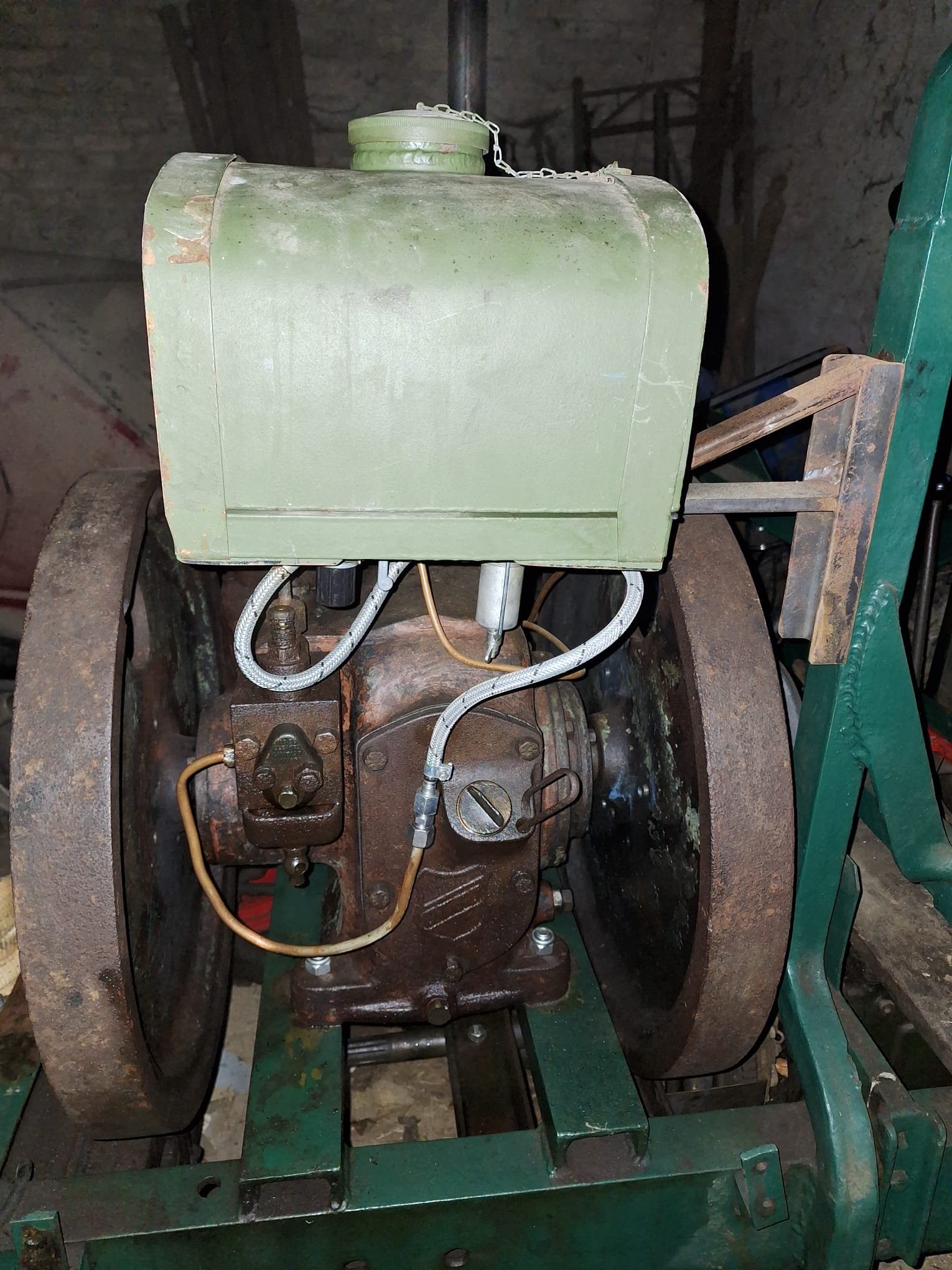

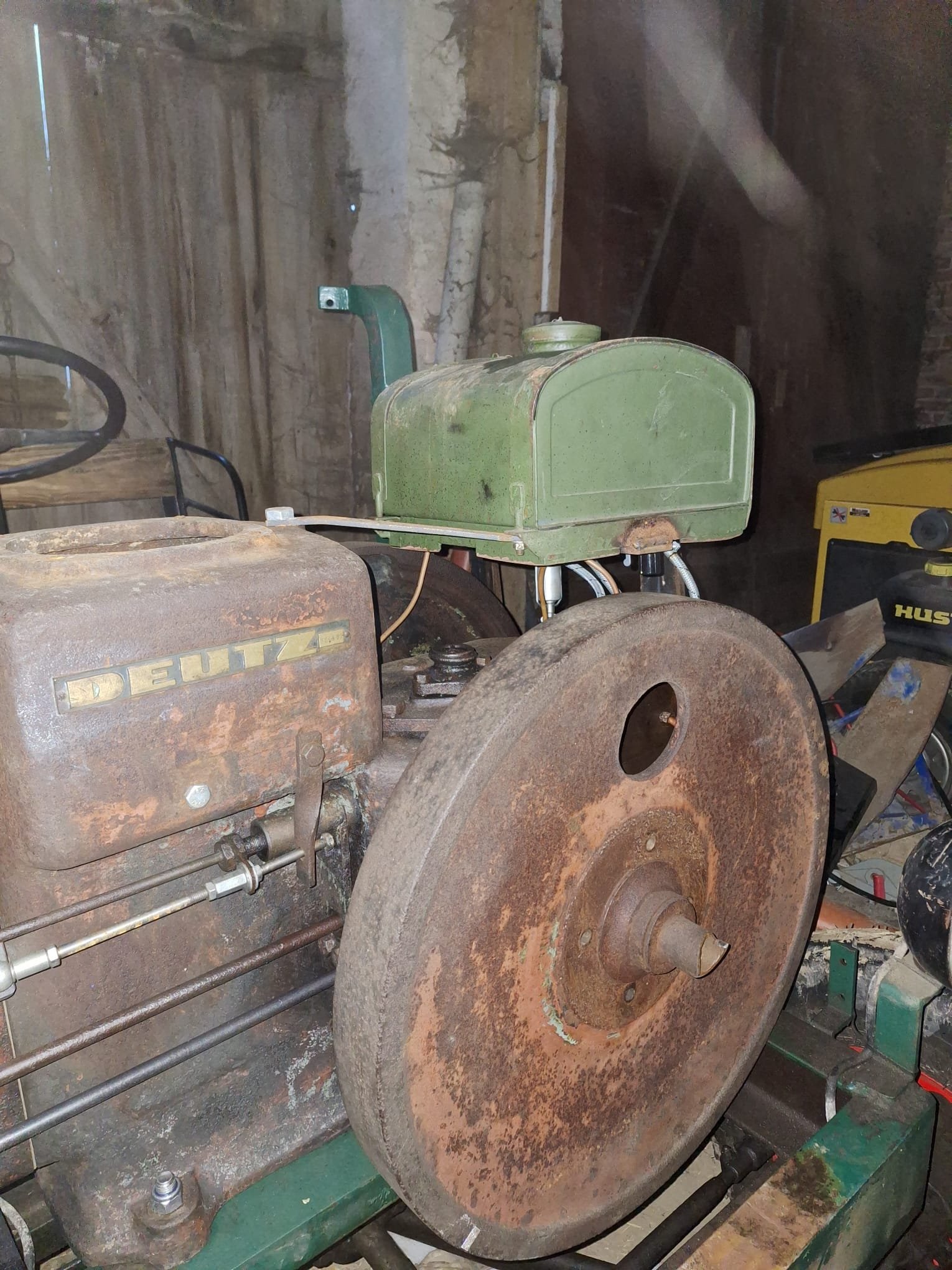

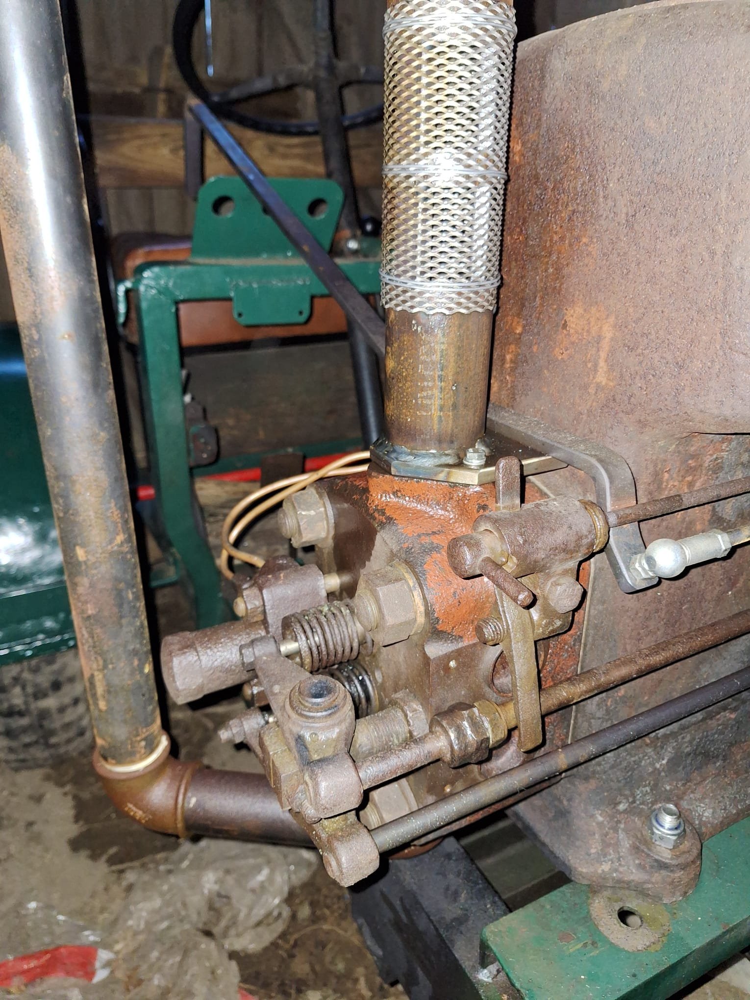

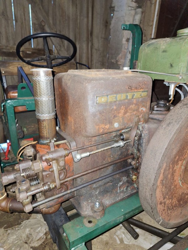

mein Bekannter hat sich einen vermutlich Eigenbauschlepper mit Deutz Motor gekauft.
Nun brauch ich mal euer Fachwissen , um welchen Typen es sich handelt.
Der Motor springt nicht mehr an.Es hört sich so an das ein Ventil undicht ist.

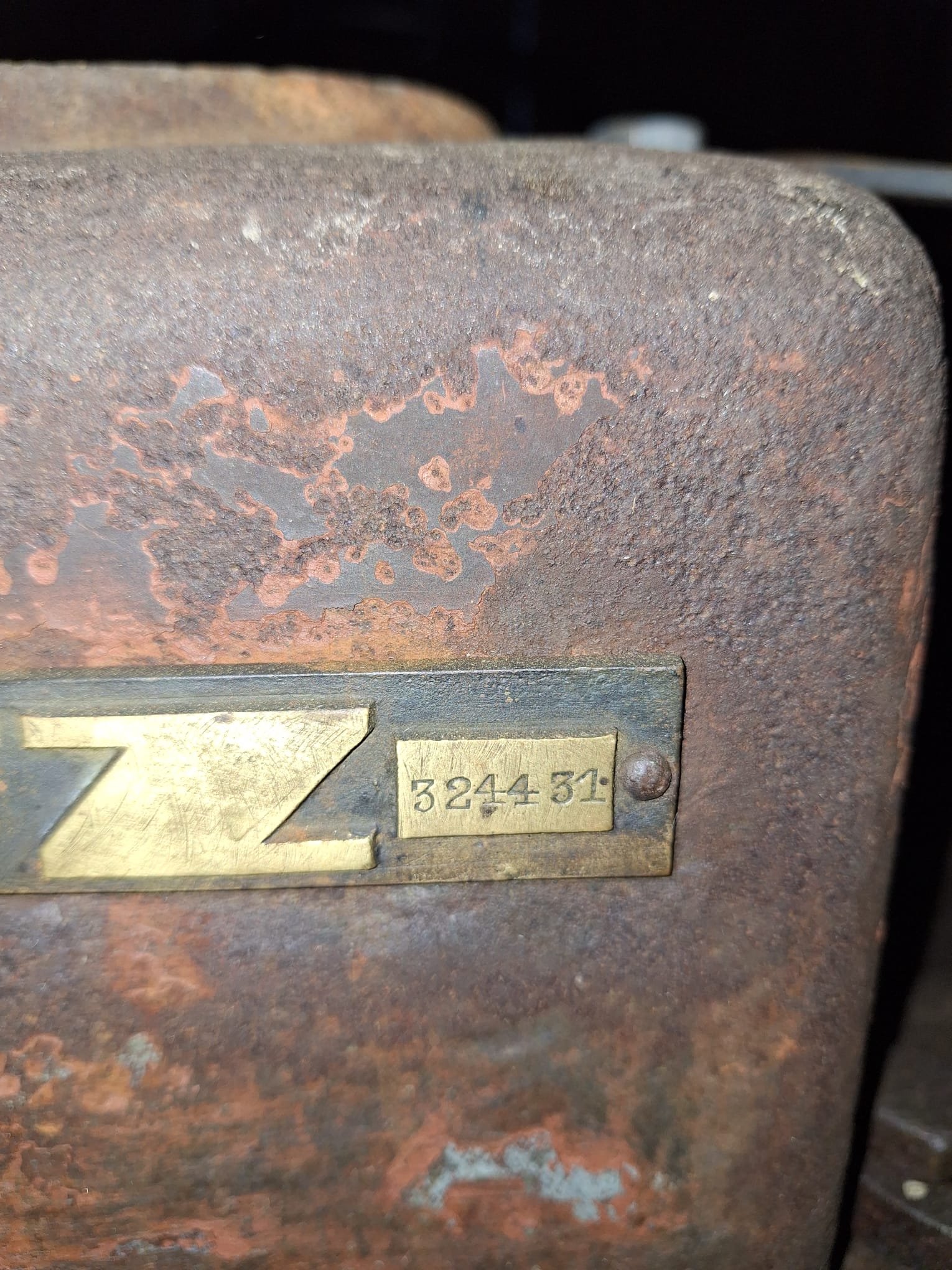

Typenschild mit Motornummer ist auch vorhanden.
Danke im voraus
Gruß Eric

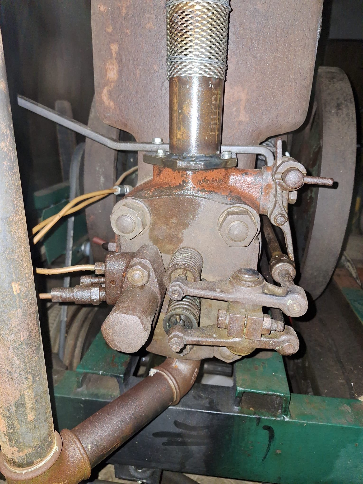

Ist wohl,jenach Größe, ein 514er oder 516er Motor.
Oben auf dem Wasserkasten ist normalerweise noch eine Art Kragen angeschraubt.
Der Kopf stammt von einem MAH914 oder eben 916 allerdings mit der Deutz Düse und den Ventlen vom alten 5er Motor.
Lehne mich mal weit aus dem Fenster und behaupte frei weg ohne Maße es ist ein MAH514.
Grüße Christoph

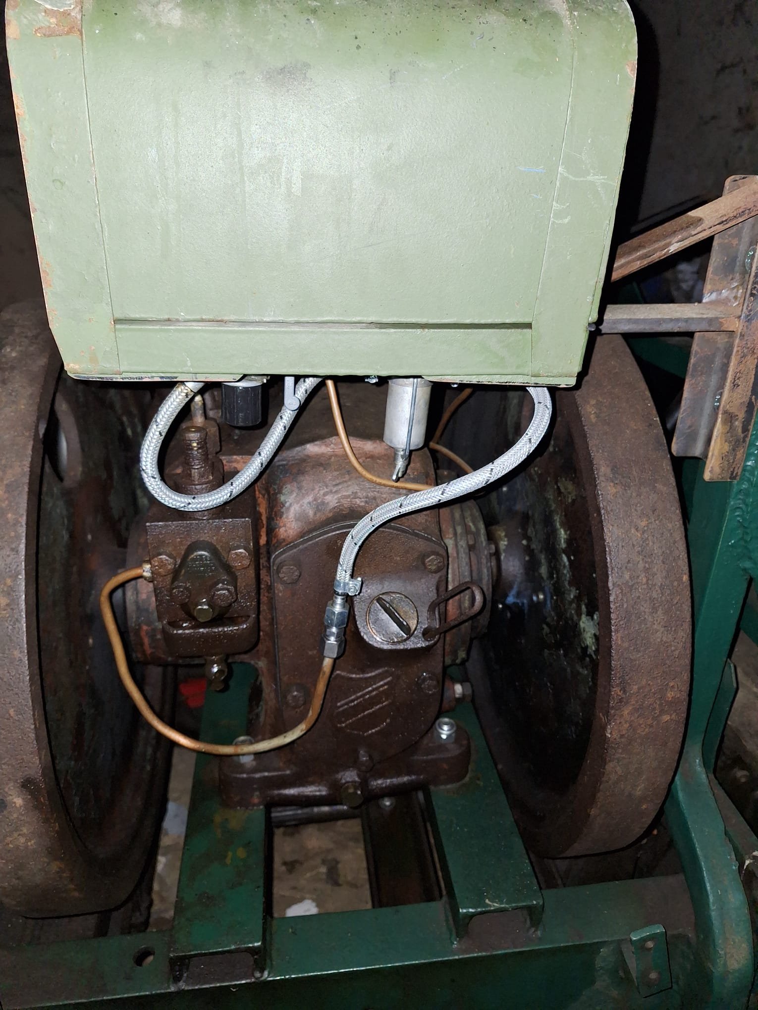

Ja vermutlich ist es ein MAH 514. Sie können auf der Rückseite des Motors schauen ob der Wartungsdeckel mit 5 oder 7 Schrauben angeschraubt ist. Bei 5 sollte es ein 514er sein, bei 7 ein 516er. Der Tank müsste von einem DDR Notstromaggregat mit Barkas EL308 sein.
Mfg Yannik

Ich wollte noch sagen das der Motor von 1934 ist.

Nein es ist kein MAH714! Der 714er hat keinen Verdampferaufsatz und auch nicht den Haken oben drauf.
Mfg Yannik

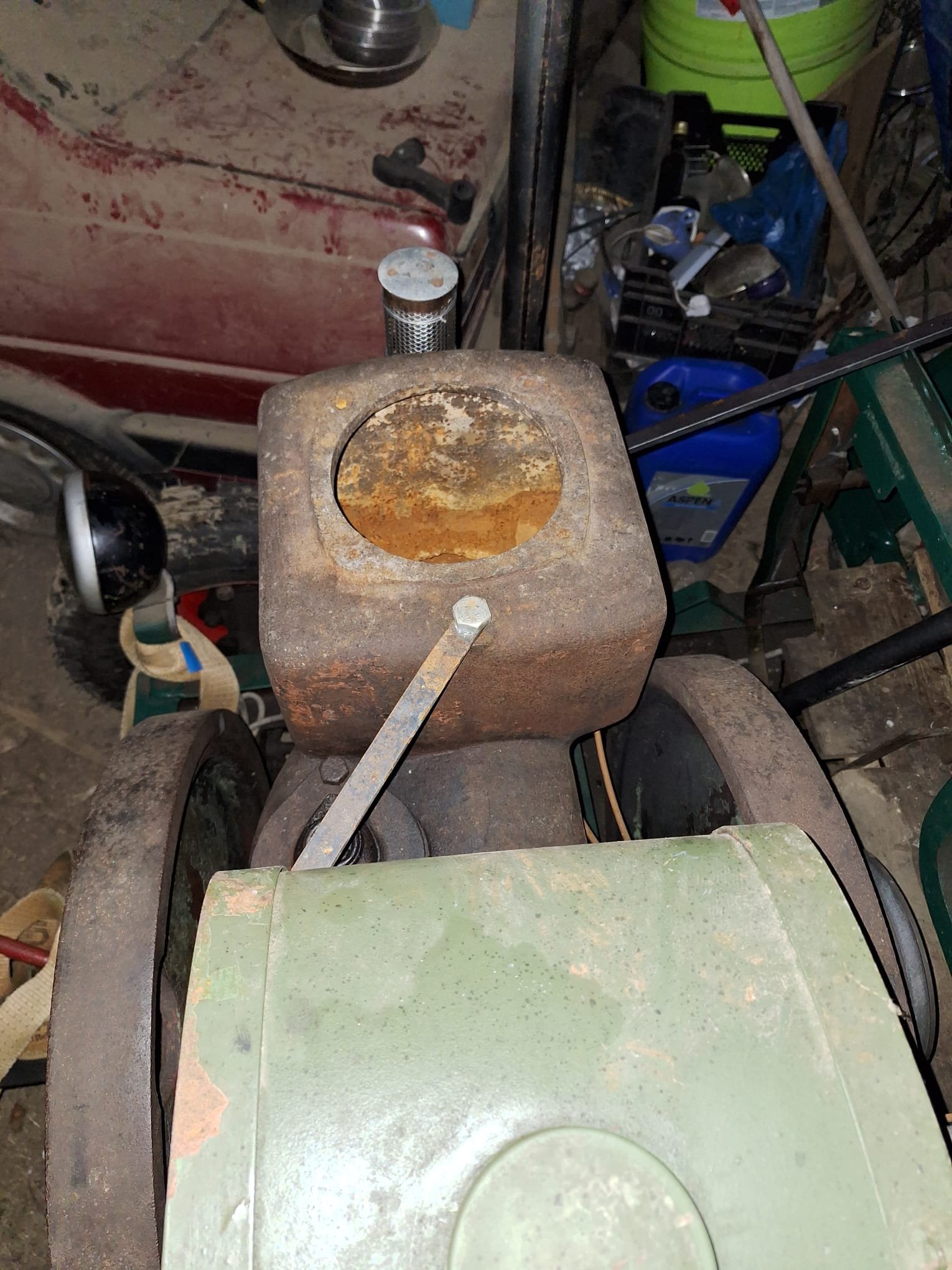

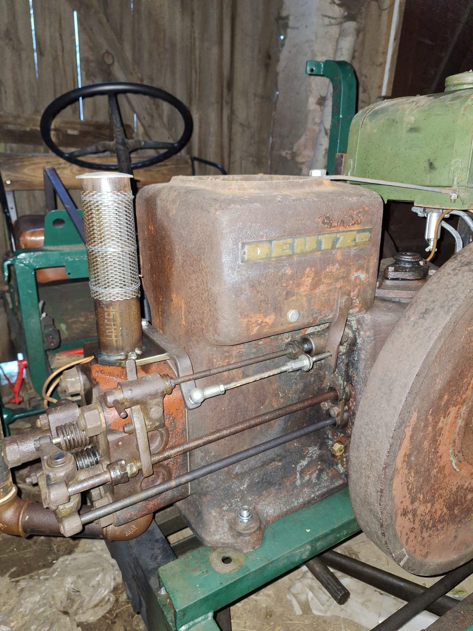

Wartungsdeckel hat 5 Schrauben,wenn das richtig sehe. Also MAH514?
Guten Start ins neue Jahr
Gruß Eric

Ja jetzt ist es eindeutig ein MAH 514! Funktioniert der Motor?

leider nein.
Der Motor springt nicht an.
Er hat keine Kompression.Konnten ihn mit der Hand durch drehen.
Motor wird vom Traktor demontiert und dann der Kopf demontiert.
Dann schauen wir weiter.
Danke für deine Unterstützung
