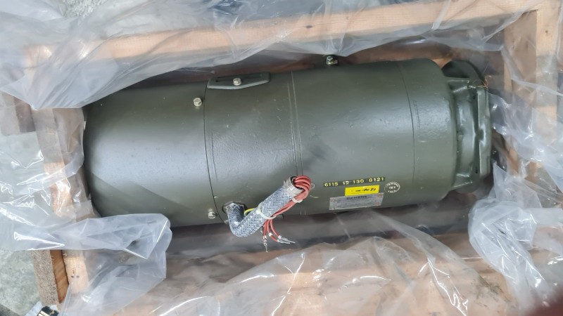

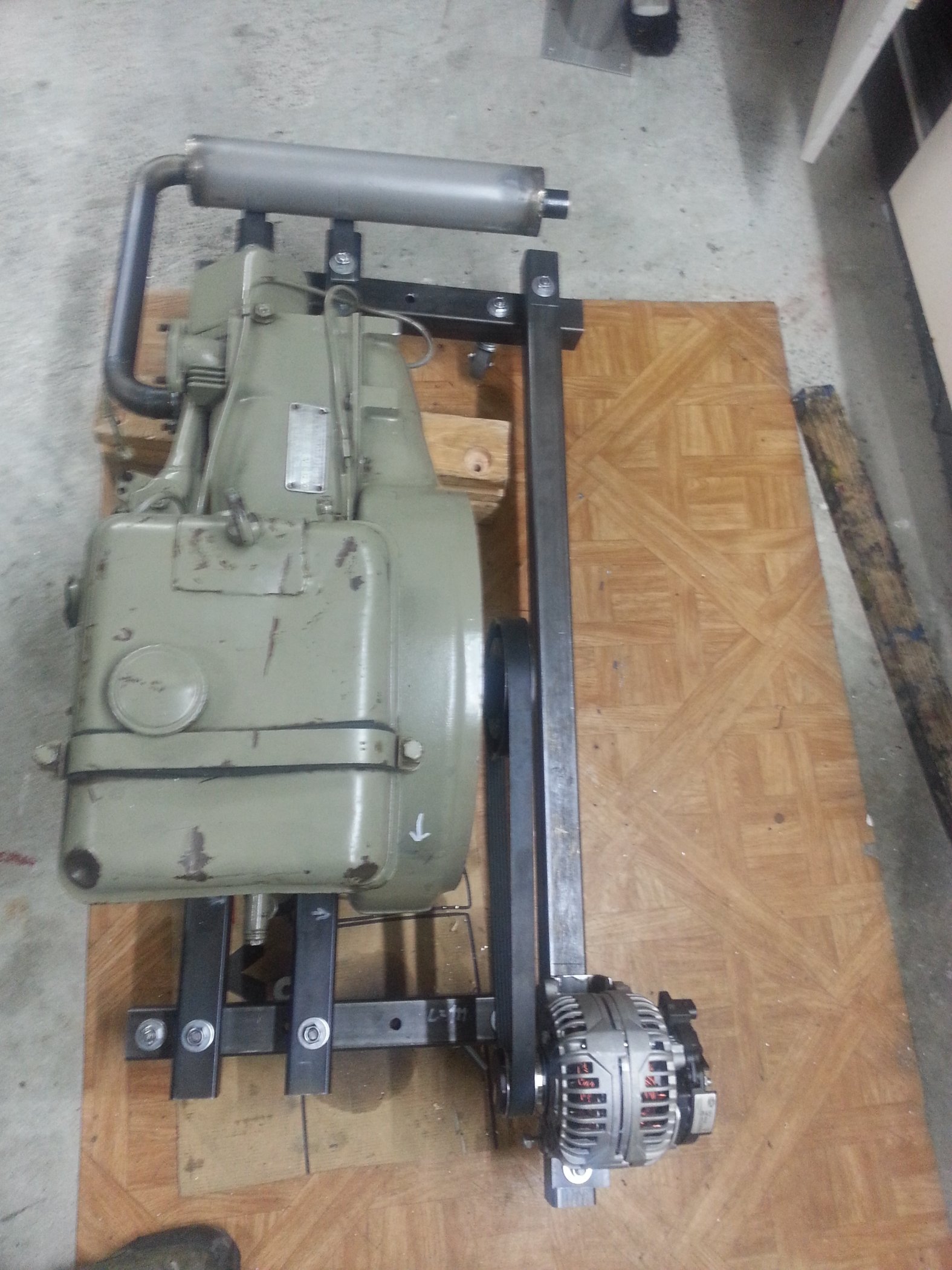

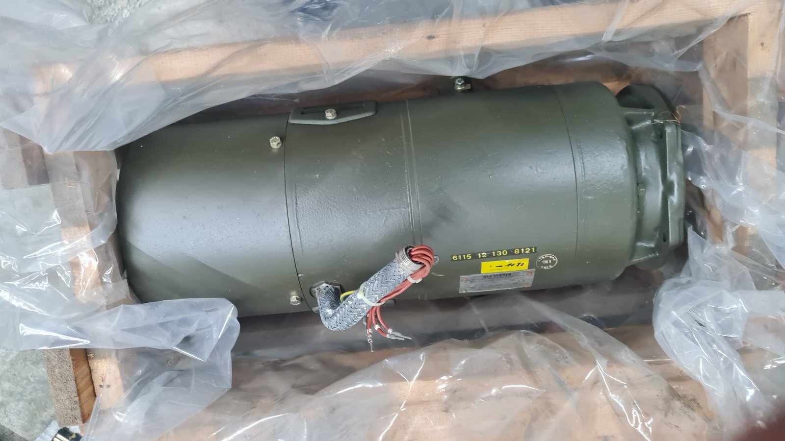

Hintergrund meiner Frage ist dass ich mir ein 2tes Notstromaggregat aus meinem Farymann 14LE bauen will. Ich will in diesem einen Bundeswehrgenerator 230V, 2000VA mittels Riemenantrieb zu einem Aggregat koppeln. Aus einem Farymann 29C, einem Fahrzeugegenerator, zwischengeschalteten Batterien und nachgeschaltetem Inverter habe ich schon eine funktionsfähige fest verschraubte Version mit Ansaug und Auspuff im Freien.

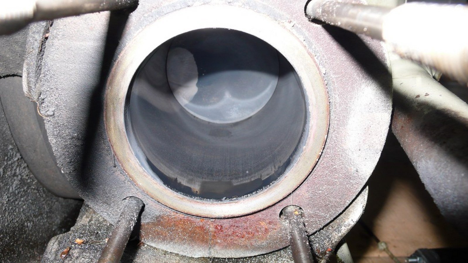

Ich habe den Zylinderkopf abgebaut und auf der Lauffläche ist kein Rest einer Honspur zu sehen, auch nicht im vom Kolben nicht bestrichenen Bereich.

Hoppla, was vergessen:

Grüß Dich Hugo,
diese Farymann Motoren wurden ausschließlich mit gehonten Rippenzylindern bzw. Zylinderlaufbuchsen gefertigt.
Der Hinweis des Herstellers bezieht sich auf den Umstand, daß Farymann keine Übermaßkolben im Programm hatte, auch
da dies fallweise auch eine Nacharbeit des Innendurchmessers der Zylinderkopfdichtung bedingte. Dies und die Lieferung von Übermaßkolben sowie das Feinbohren und nachfogende Honen überließ man professionellen Motoreninstandsetzungsbetrieben.
Laufflächen ohne Honung findet man bei einigen Herstellern, welche besondere Leichtmetallegierungen unter Verwendung
Fe-beschichteter Kolben bzw. im Kleinmotorenbereich (Ottomotoren).
Werner

Hallo Werner,
danke für die schnelle Antwort auch wenns nicht grad das ist was ich hören wollte.
Kann ich quasi wegschmeissen. Oder vielleicht doch honen lassen und es mit ein paar neuen Ringen versuchen. Letztendlich soll er ja im Notfall nur ein paar Tage bzw im Idealfall außer Probeläufen überhaupt nicht laufen.
Schade, liegende Einzylinder haben halt den Vorteil dass sie nicht versuchen herumzuhüpfen.
Werde den Zylinder nebst Kolben mal ausbauen, vielleicht fällt ja dem Motorenbauer eine halbwegs im preislichen Rahmen bleibende Lösung ein.
Hugo

..mach mal Halblang: Hohnen kann man mit einer Hohnahle..auf Maß, und mit einer Kugeldingens oder mit dieser 3-Schleifstein-Mimik für den Kreuzschliff. Kein Kreuzschliff ist für den Ölverbrauch schlimmer als etwas zu viel Kolbenspiel.
Mache neue Ringe rein wenn Du kannst, das sollte für Deinen Anwendungsfall ausreichend sein..

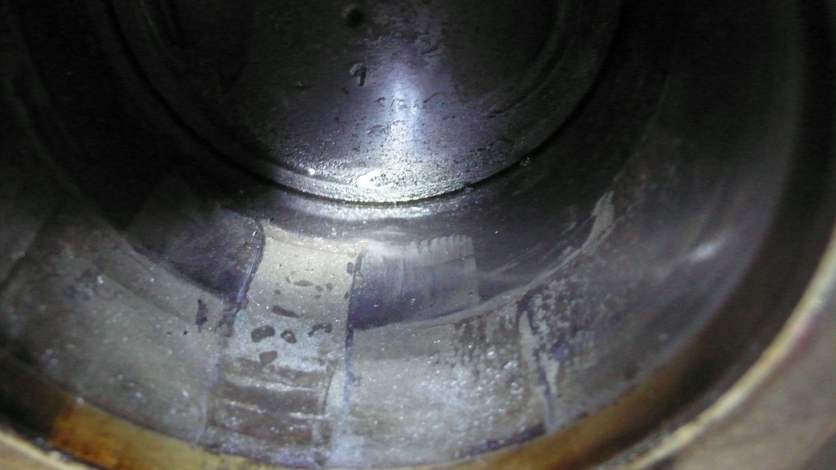

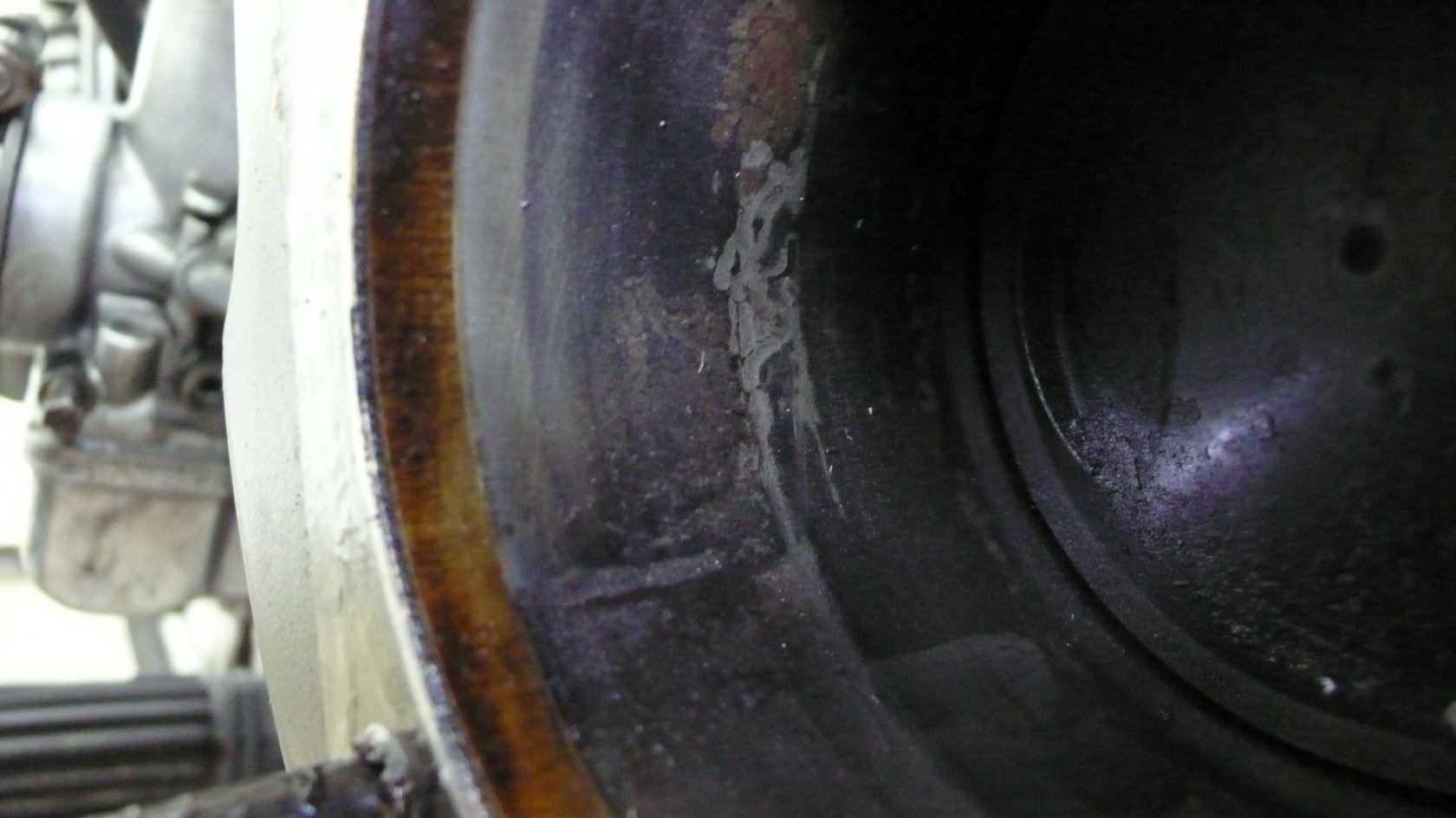

Nochwas: Kannst Du mit dem Fingernagel eine Kante am oberen Ende innen im Zylinder sprüren? Also an der Stelle bis zu der der Hub der Kolbenringe reicht?
Wenn nicht, ist der Zylinder auch nicht verschlissen, weiß der Teufel was die da mit der Buchse gemacht haben.
Ich kann mir auch sehr schlecht vorstellen wieso ein verschlissener Motor in einem Bundeswehr Ersatzteillager landen sollte.

die Probe hab ich auch schon gemacht, wenn ich mich richtig erinnere war da nichts zu spüren.
Wenns so ausgeschaut hätte hätte ich es ja noch verstanden

Na das auf den letzten Fotos sieht nach Wasser und Elektrolyseeffekten aus....
Halte uns auf dem Laufenden über den Zustand Deines Zylinders.
