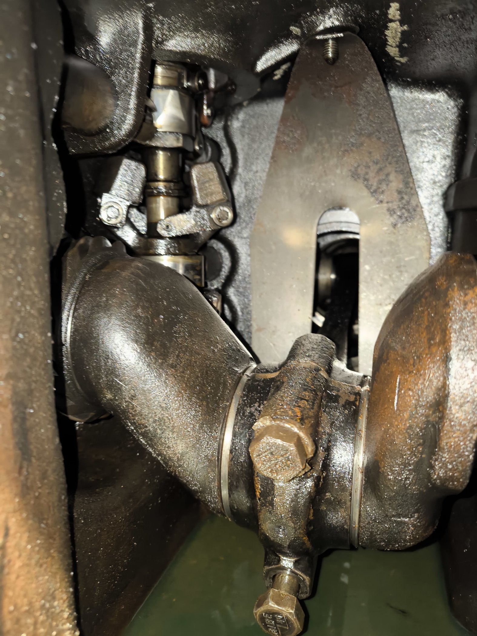

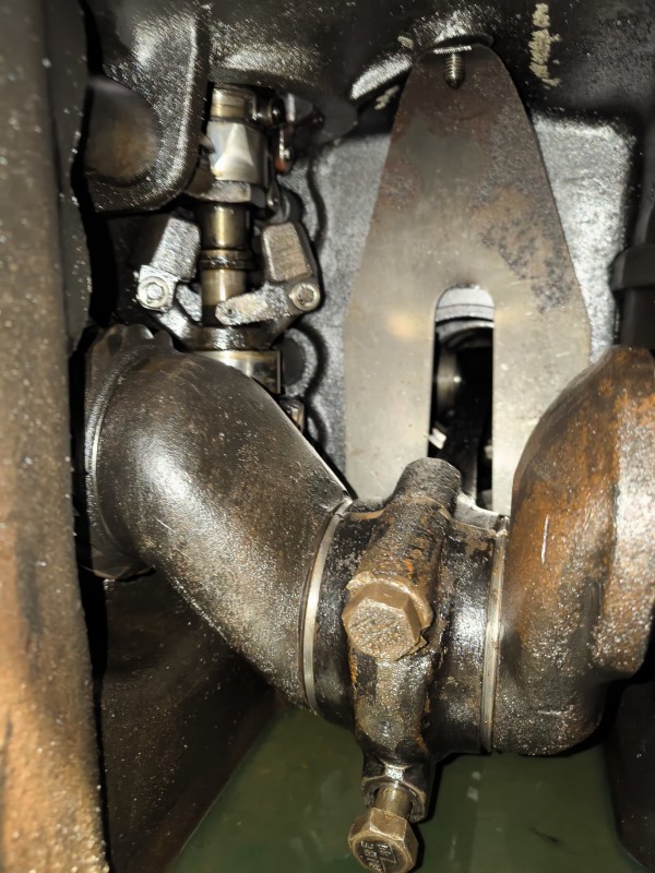

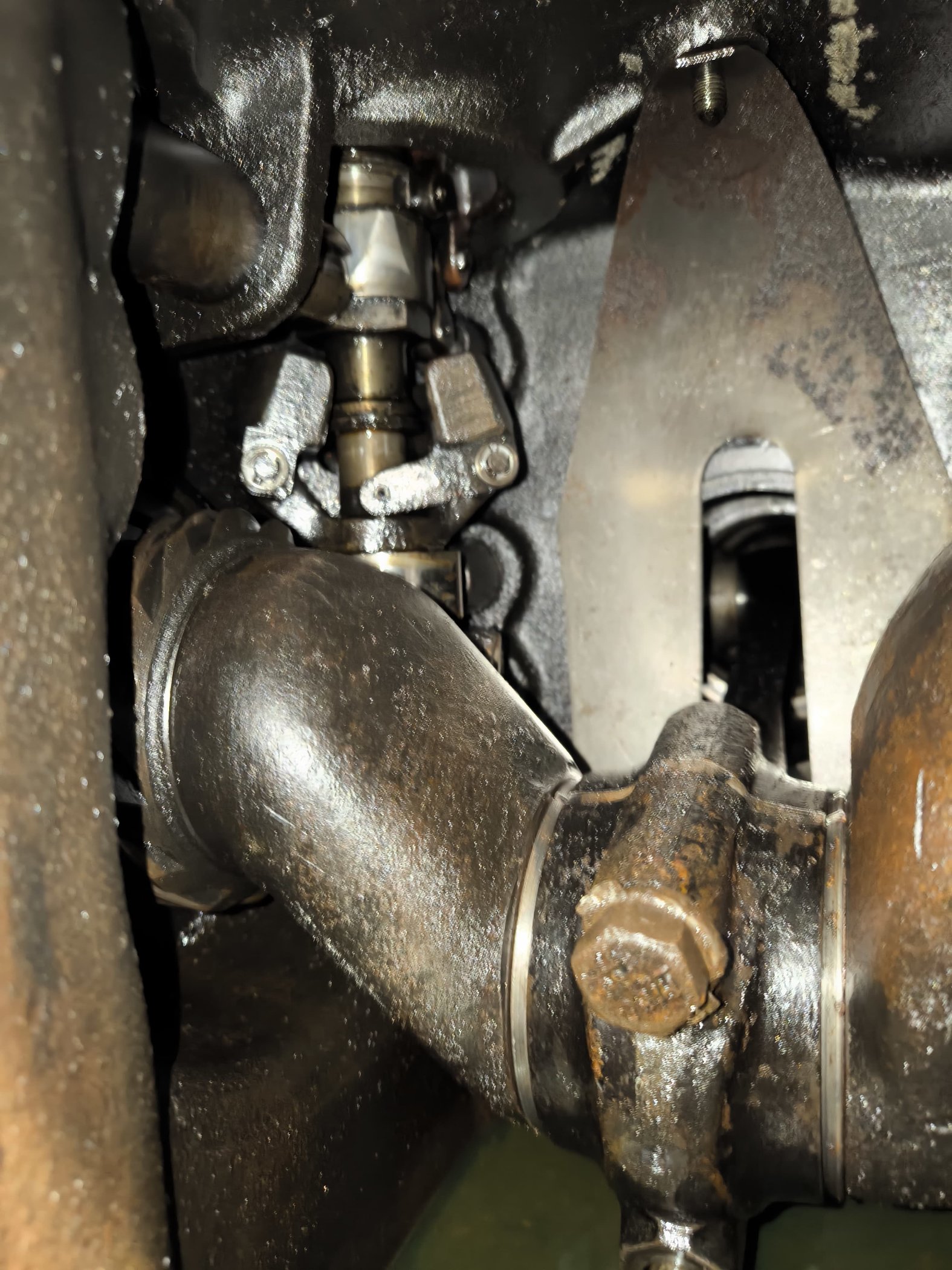

Hab mir den nocken mal angeschaut der sieht zwar nicht mehr toll aus aber es ist keine riefe drin. Mit was kann man den das saugventil der Pumpe einschleifen? In der Anleitung steht was von Polierrot aber das ist ja entweder pulver oder so ein Wachsklotz. Also falls es auch da dran liegen könnte.

Ah OK, der hat ja gar nicht den Regler mit den Tellern... Kann es sein, dass der Motor senkrecht schwingen / hüpfen kann? Das mag der Regler auch nicht so gerne.
Polierrot ist ein Pulver, aus dem man mit Öl eine feine Schleifpaste machen kann. Das funktioniert sehr gut, habe ich auch schon verwendet. Die einfachere "DDR-Methode" ist statt Polierrot Zement zu nehmen. Eine Schraubenzieher-Spitze voll Zement und ein tropfen Öl zu einer dickflüssigen Paste mischen und zum Einschleifen verwenden. Der Zement muss natürlich nachher peinlichst sauber wieder entfernt werden.
Und wenn Du schon die Pumpe zerlegt hast, würde ich mal den Förderbeginn prüfen. Der verschiebt sich durch Verschleiß auch immer weiter nach "spät".
