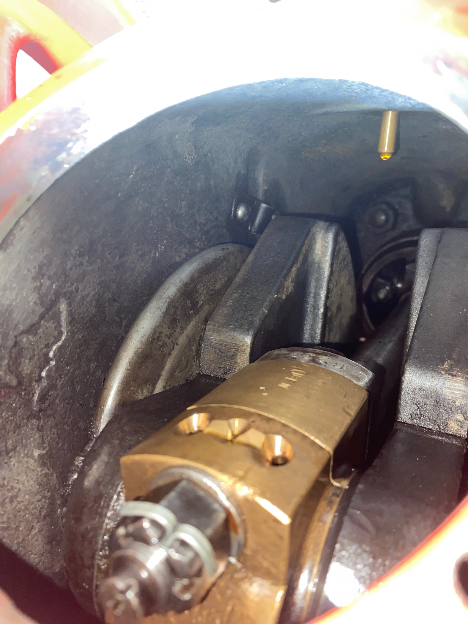

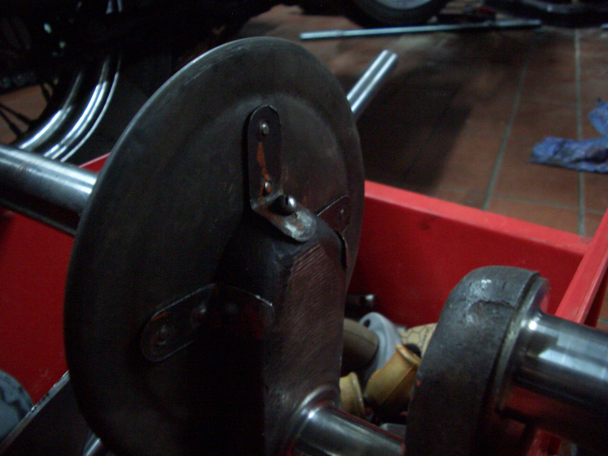

Das Wichtigste für mich ist, wie die Schmierung der Pleuellagerung funktioniert!?
Die ist doch mangels Fehlteile bei meinem Lorenz nicht gegeben, oder?
Das Foto ist durch die hintere Öffnung gemacht worden. Oben sieht man das Messingröhrchen des Tropfölers. Links sieht man eine Klemmschelle. Muss da eventuell ein Schlauch oder eine Leitung verlegt werden ??
Weiterhin habe ich recherchiert, dass das ganz links auf der Kurbelwelle eine sogenannte Schleuderscheibe sein dürfte. Inwiefern die zur Schmierung beiträgt weiß ich leider ebenfalls nicht
Ich hoffe, es gibt hier einen Lorenz-Spezi im Forum, der mir erklären kann, wie da die Ölversorgung funktioniert.
Ein Foto, wie das original aussehen muss, wäre traumhaft!

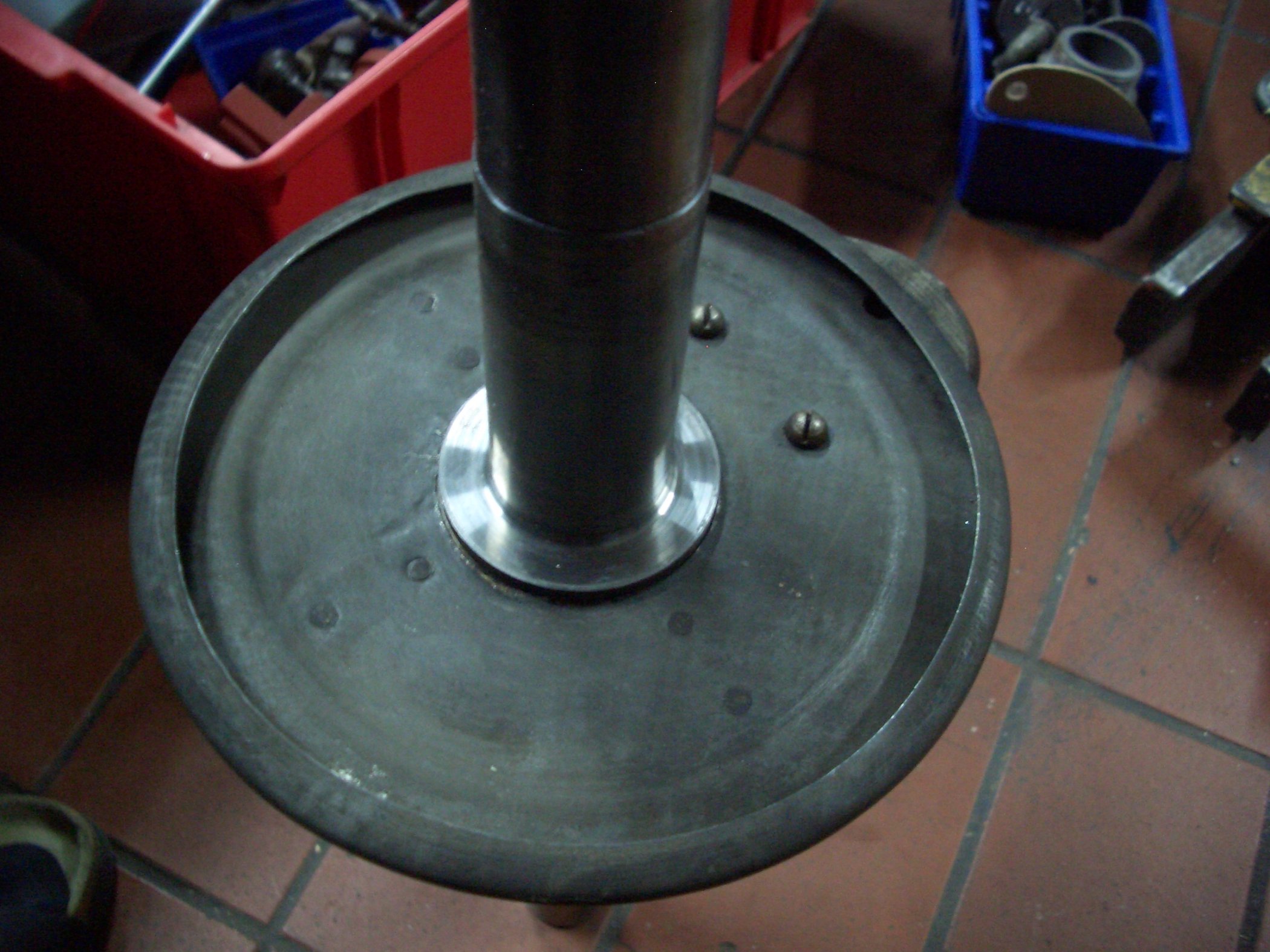

Links im unteren Bild sieht man den Schleuderring. Er dient eigentlich zur Schmierung des Pleuellagers. Und Deine Vermutung ist richtig. Das Röhrchen vom Tropföler sollte eigentlich durch die Schelle weitergehen und so enden, dass das Öl in den Schleuderring tropft. Wenn der Motor läuft, steht das Öl durch die Fliehkraft ringsum im Schleuderring. Durch eine Bohrung in der Kurbelwange gelangt es dann aus dem Schleuderring in das Pleuellager.
Ich hoffe, ich konnte das verständlich erklären.

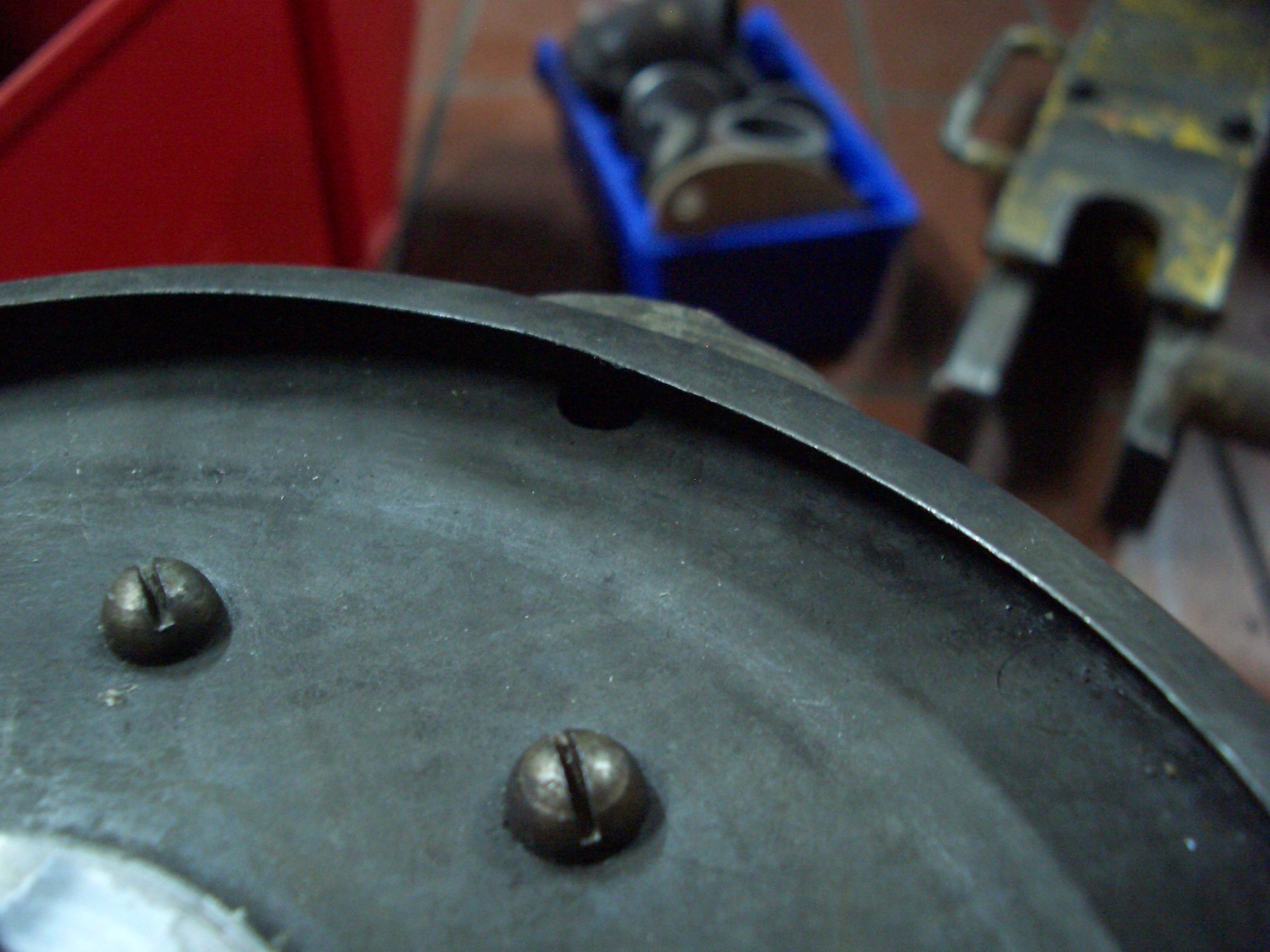

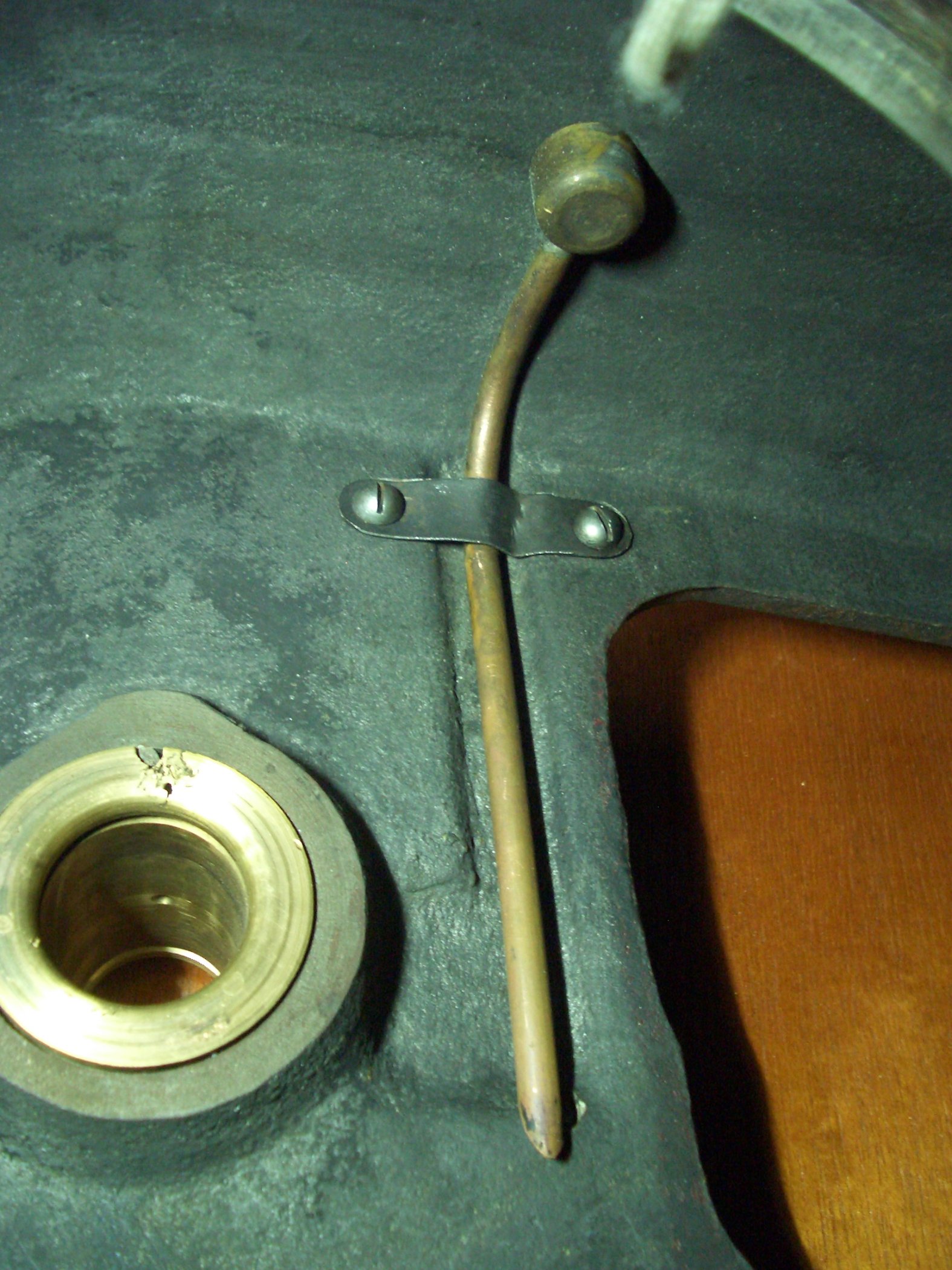

So schaut das von oben am Tropföleranschluß aus.

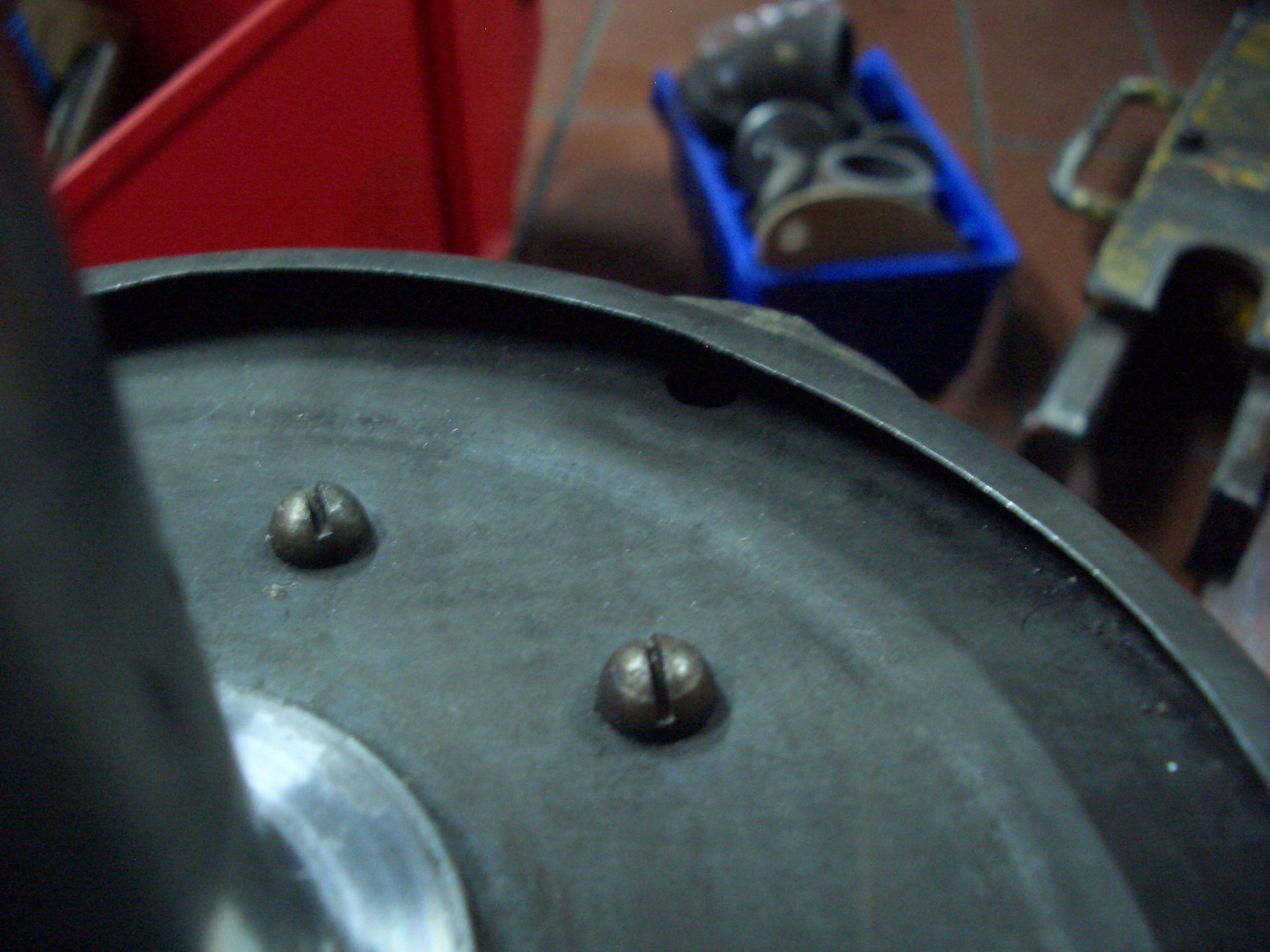

Hier der Ölschleuderring von der Kurbelwelle.

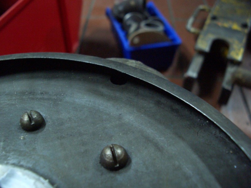

Hier das Loch wo das Öl in den hohlen Hubzapfen läuft.

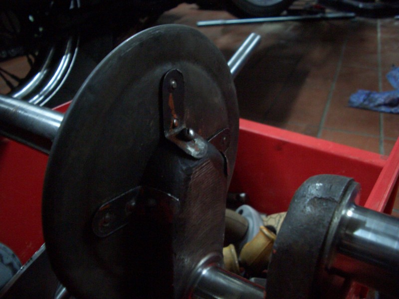

Hier die Kurbelwelle mit Ölschleuderring.

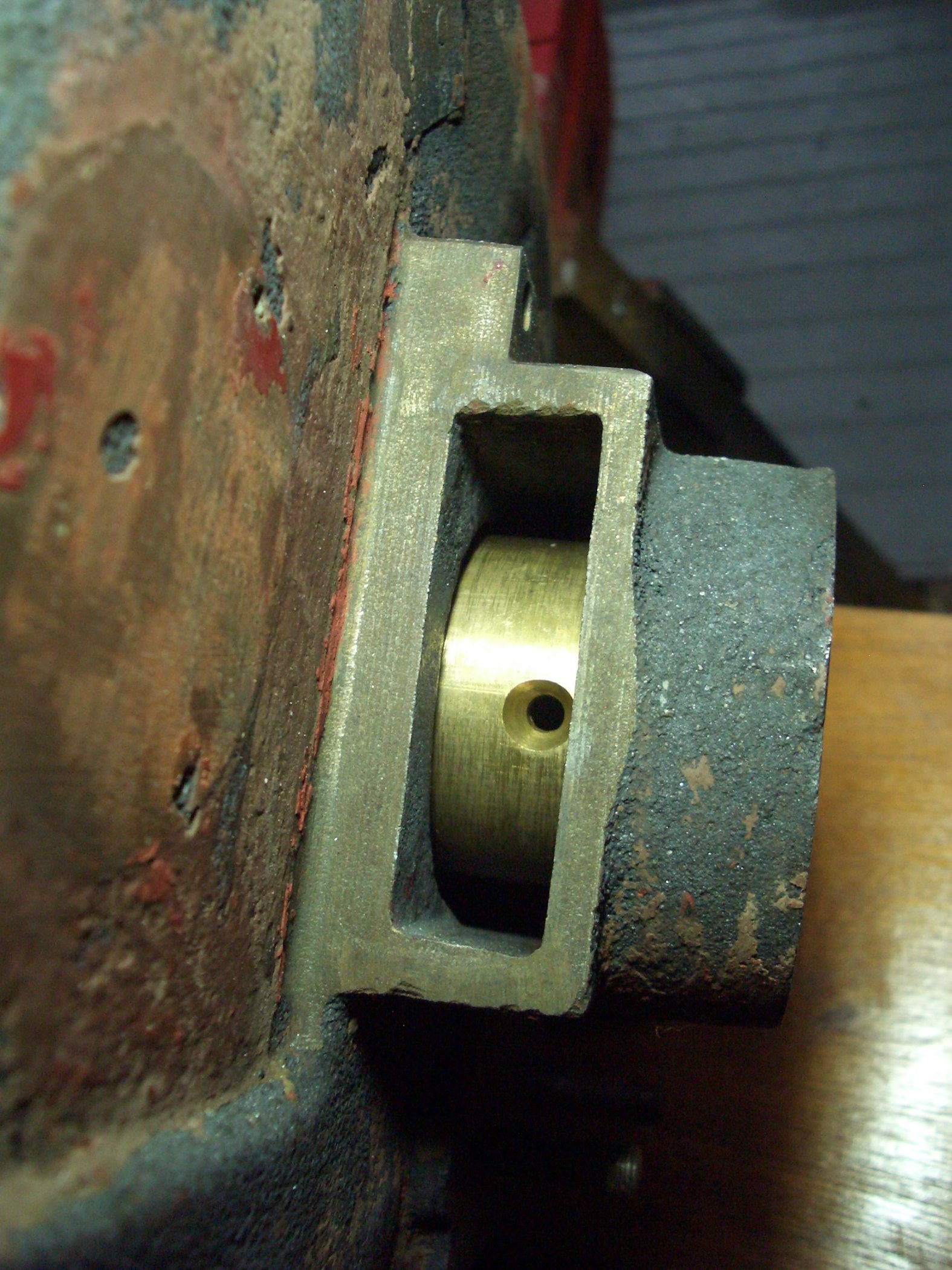

Könntest du mir noch einen Gefallen tun und die Klappe an deinenm Kurbelwellenlager öffnen und ein Foto machen. Bei mir wurden die Ringschmierlager entfernt. :? :? Ich muß wissen wie das original aussah,wie breit die Ringe waren.
