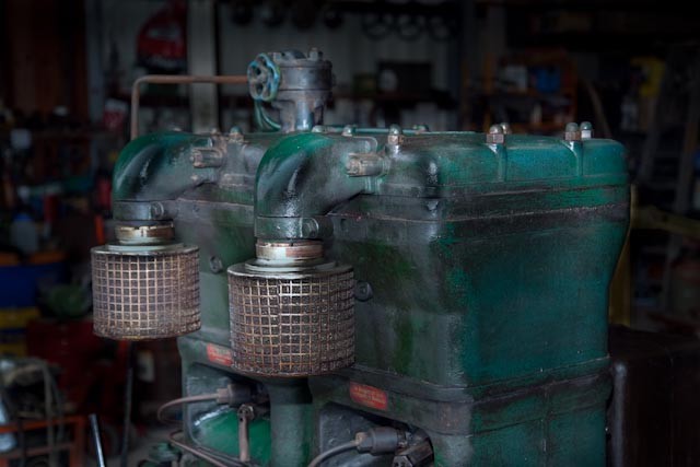

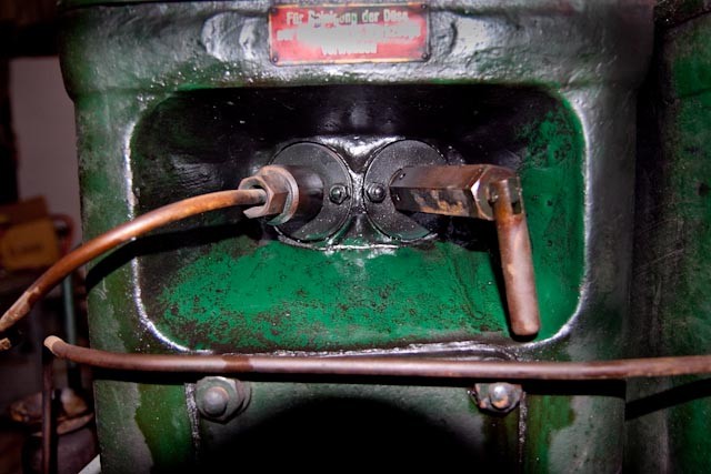

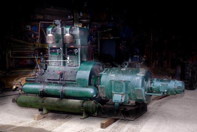

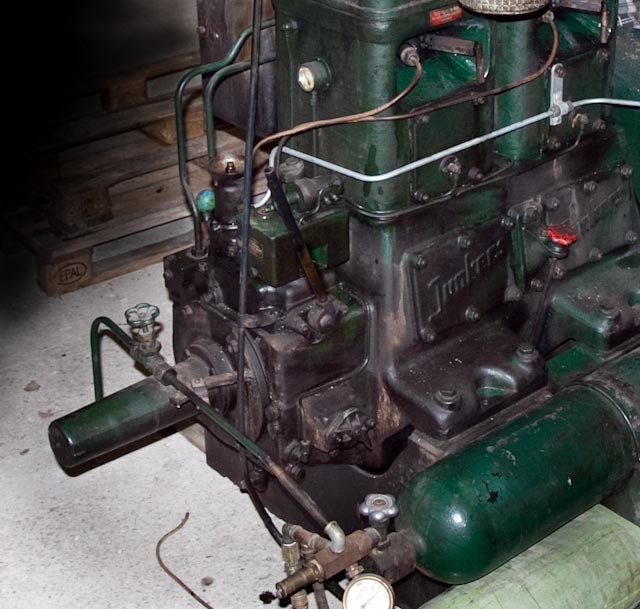

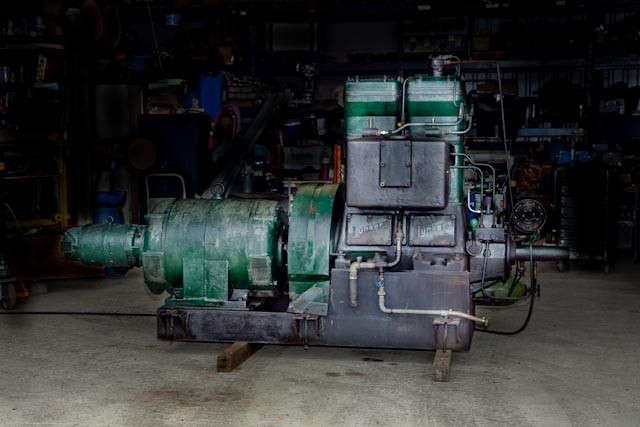

endlich ist es vollbracht, hier ein paar Fotos des Junkers "2 HK 108".
Die untere Pressluftflasche (Sauerstoff) ist keine Orginalflasche, auf der oberen ist noch zu lesen:
Jukraft Prüfdruck 120 bar, Baujahr 1942.
