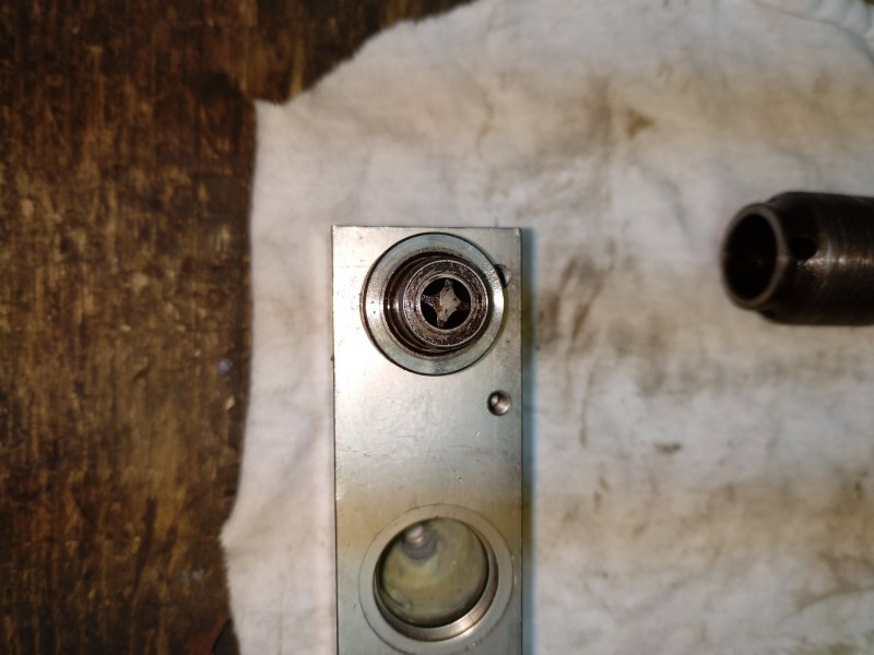

Daher habe ich mit dem Zerlegen des Saugventil der Einspritzpumpe begonnen:
Das eigentliche Ventil ist doch das sternförmige Teil in der Mitte des Rings im nächsten Bild?
Dieses Ventil müsste doch in der Bohrung frei beweglich sein und von der Feder im zusammengebauten Zustand in seinen Sitz im Ring gedrückt werden?
Es sollte doch demnach nach unten herausgenommen werden können?
Zur Zeit weiche ich die Baugruppe in Petroleum ein, in der Hoffnung das es sich löst!
Oder bin ich gedanklich auf dem Holzweg?

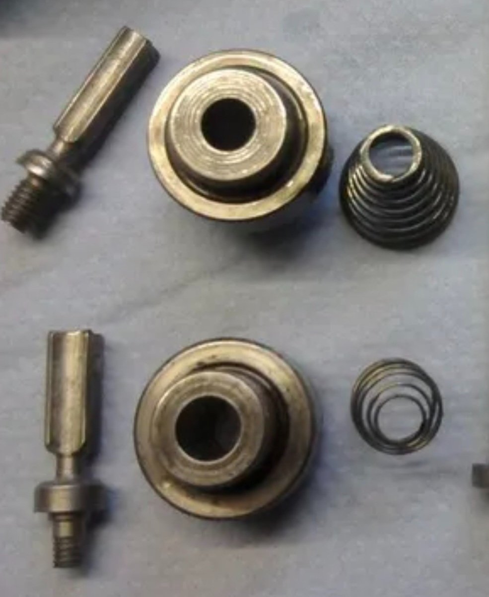

Wenn es auseinander ist sollte es ähnlich wie auf dem Bild aussehen.
Grüße Oliver

So habe ich es mir vorgestellt, also werde ich die Ventile vorsichtig aus den Sitzen drücken.
Gruß Thieß
