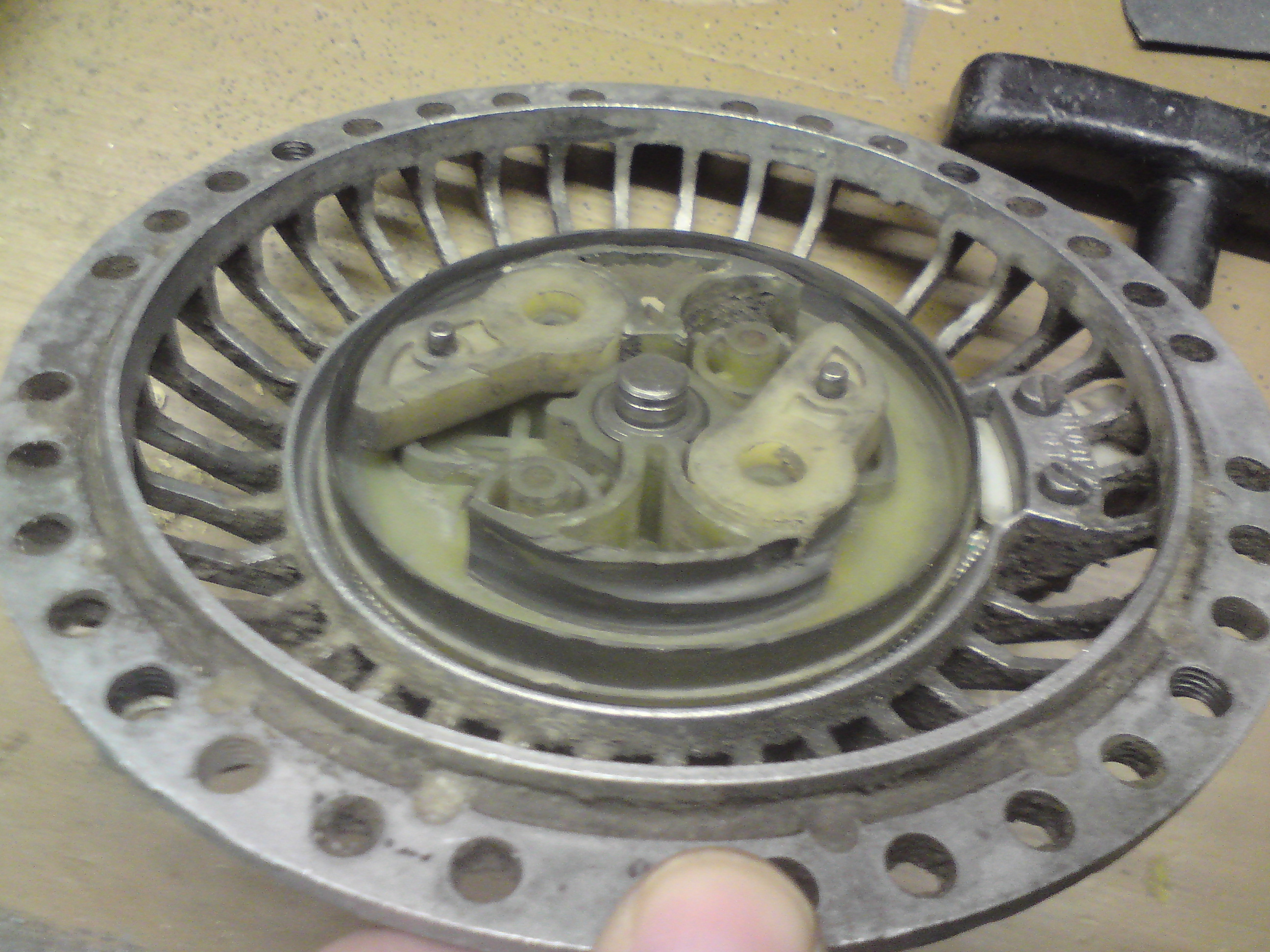

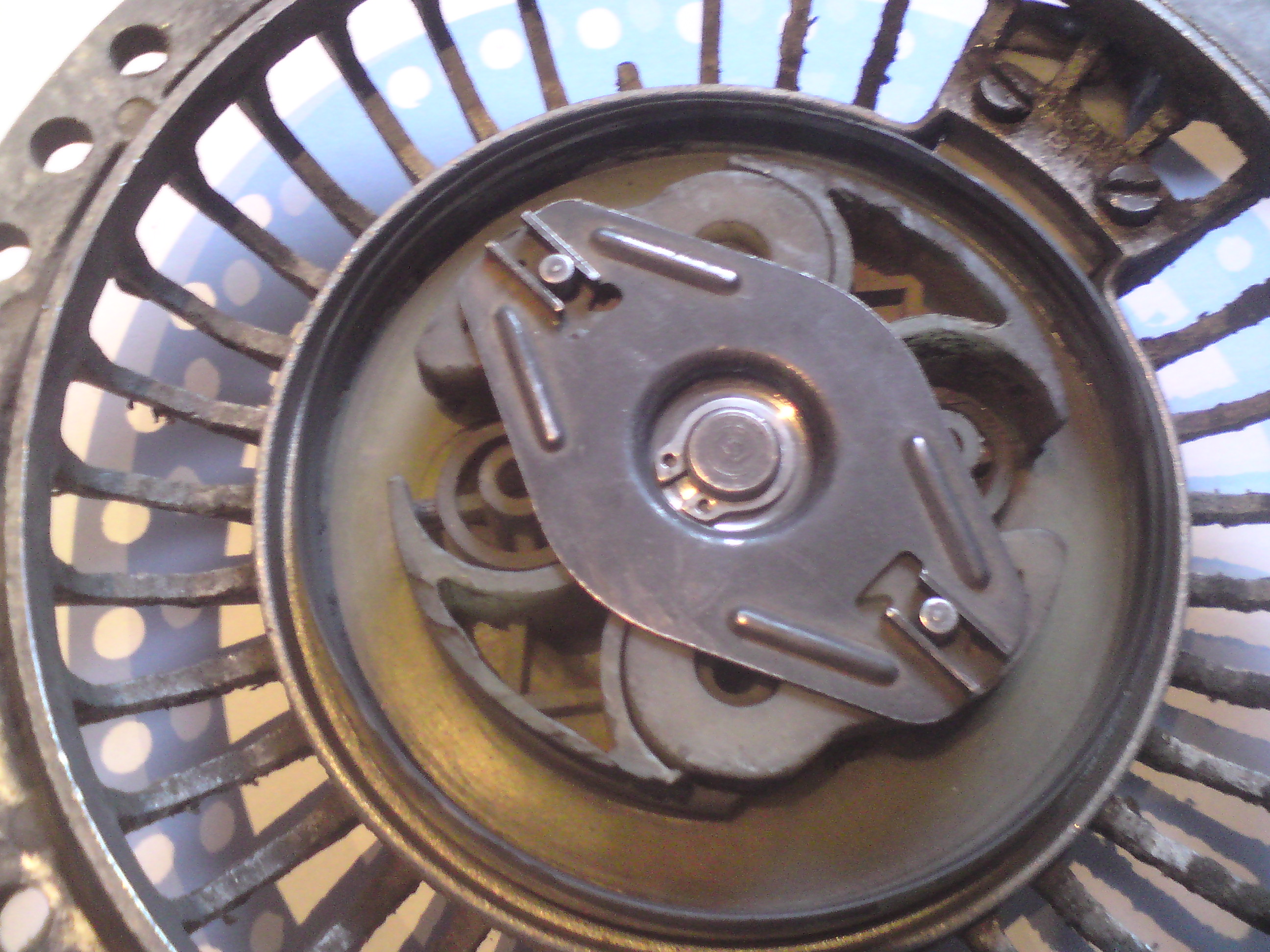

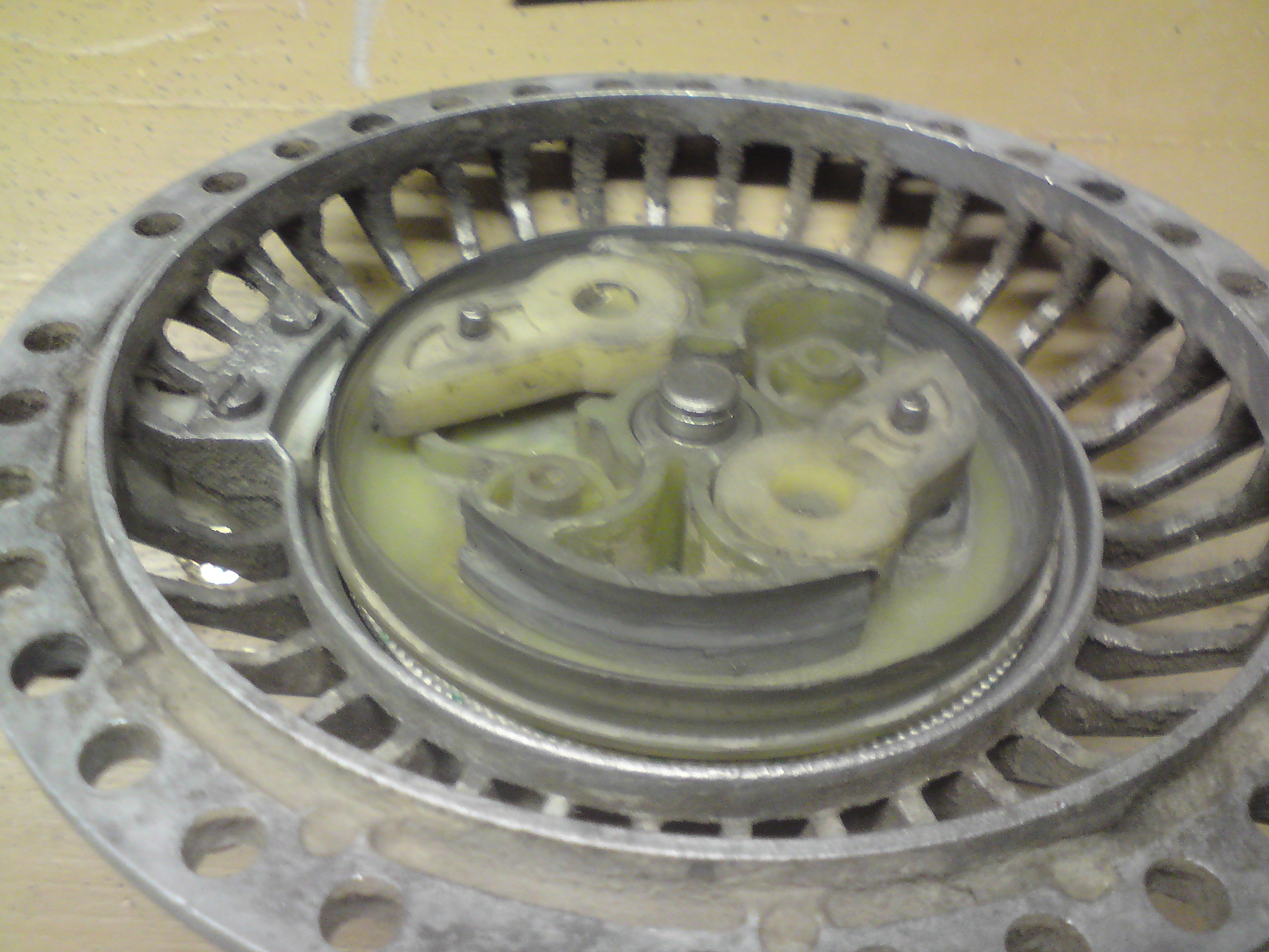

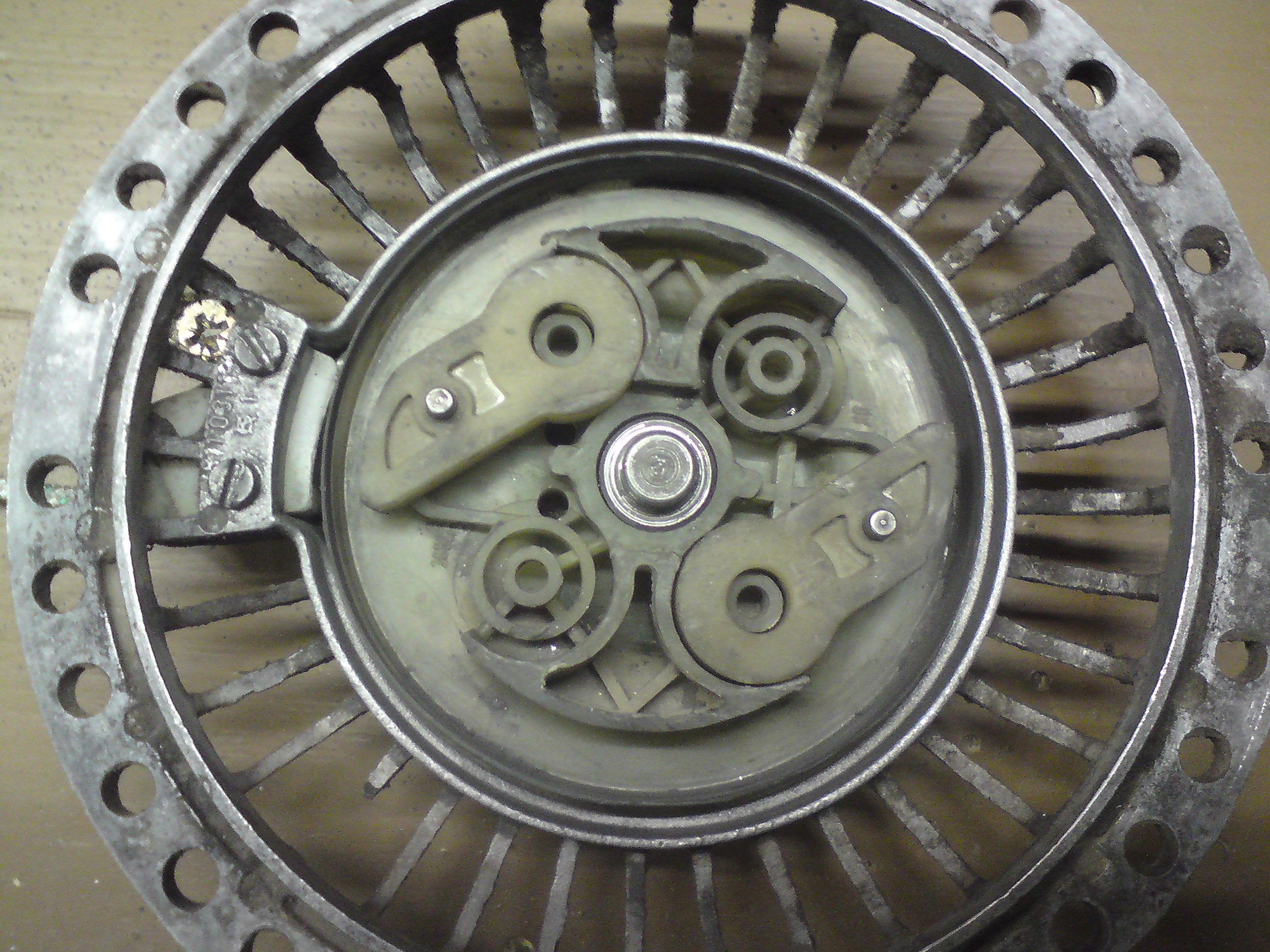

Sooo.. auch wenns schon ne ganze weile her ist, Bedanke ich mich jetzt erstmal für die Antworten, und werde den Aufforderungen nach Bilder und Motornummer nachkommen.
(Ich war ne ganze weile beruflich im Ausland deswegen hab ich mich nich mehr damit beschäftigt und nich geantwortet)
Die beläge sind abgenutzt der eine deutlich mehr als der andere.
Und das Kunstoff"teil" wo das Starterseil sich drum wickelt ist total abgenutzt, eine seite ganz deutlich mehr als die andere.
Wie auf den Fotos gut zu erkennen ist.
Das sind doch nicht nur Altersbedingte abnutzungen oder?

Re: Sachs Stamo 76 Revierstarter
Moin Tomi,
Langfristig Freude wirst Du nur mit einem neuen Teil haben oder wenn Du alle Teile neu machst (hängt aber auch etwas von Deiner Ausstattung ab).
Grüße Dietrich
genau, da ist "mangelnde Zuwendung" ganz entscheidend beteiligt. Das MIRAMID-Zeug ist auch nicht für die Ewigkeit gemacht. Zum einen wird es über die Zeit spröde (Weichmacher gasen aus) und wenn dann noch Sand, Metallspäne und andere Sachen dazu kommen, kannst Du es nur austauschen oder neu machen. Die Laufspuren am inneren Umfang deuten auch darauf hin, dass das/die Lager des Antriebs ausgeschlagen/eingelaufen ist.... Das sind doch nicht nur altersbedingte Abnutzungen oder? ...
Grüße Dietrich

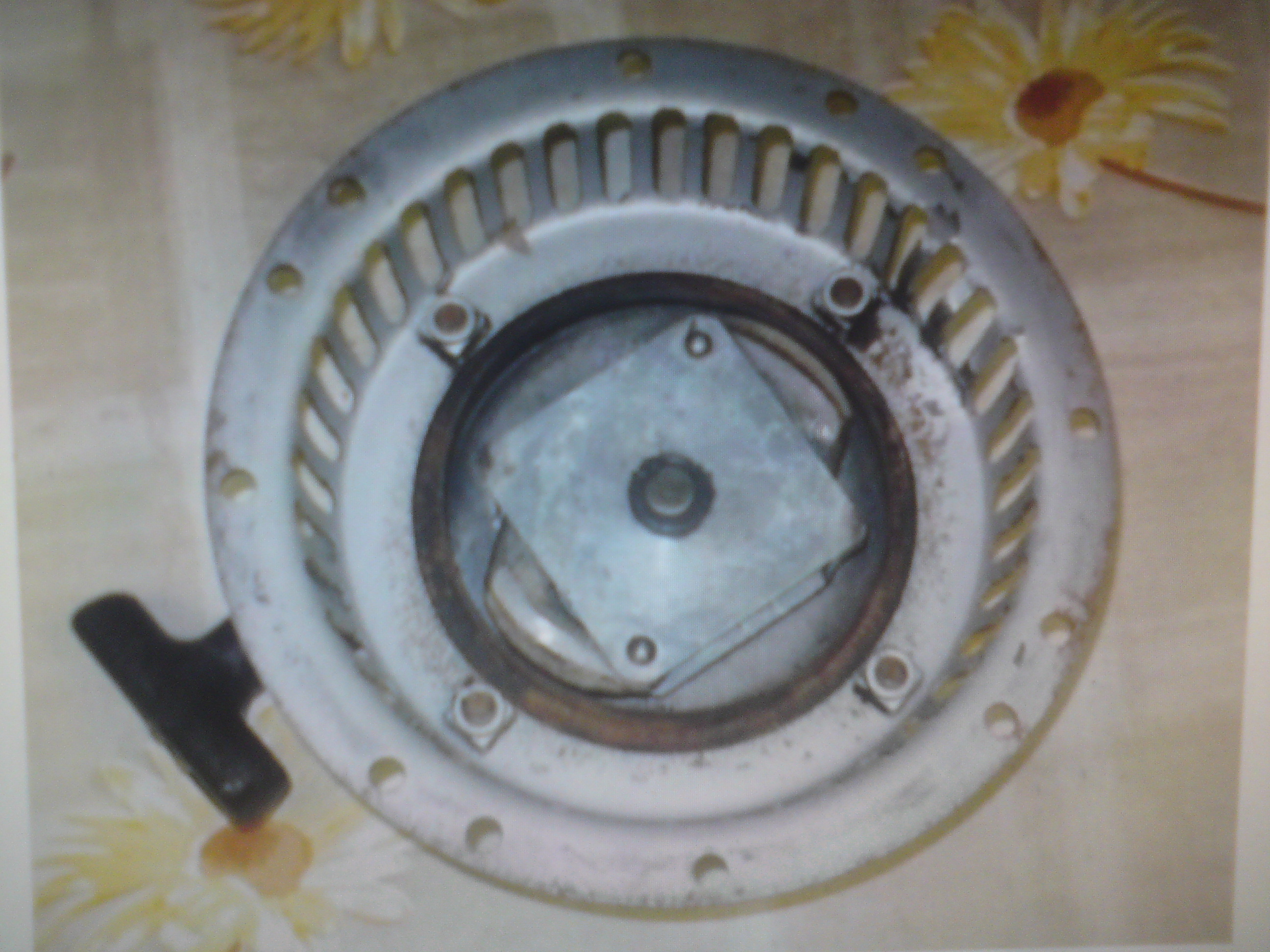

Moin Dietrich,
Danke für die schnelle Antwort..
Ich hab im netz mal nach einem neuen geschaut und dabei diesen auf dem bild gefunden.
In der Anzeige steht das dieser Starter ein Sachs Stamo 76 sei.
Könnte ich diesen auch nehmen? Weil der ist ja ganz anders als meiner.
Hallo Caspa,
du hast die moderne Ausführung mit Klinken, die andere ist eine ältere Version mit Reibbacken. Wenn du den umbauen willst, brauchts du aber die entsprechende Mitnehmerglocke.
Maße habe ich leider keine aber laut ETL passt zumindest die Spiralfeder, haben beide die gleiche ETL-Nummer.
Bastian
Bastian
