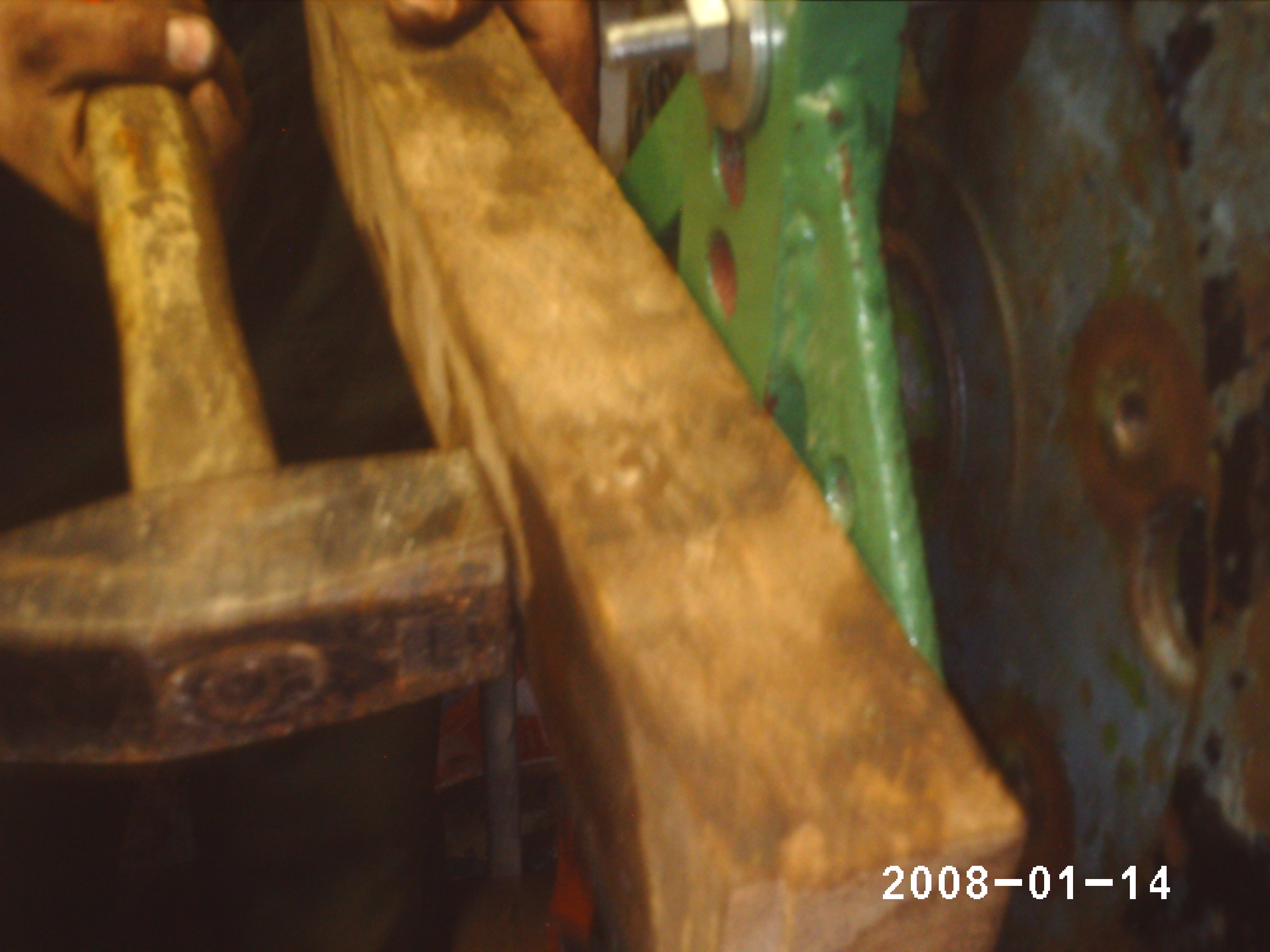

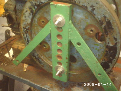

Moin, wenn Du das auf die weise machst, ist es ratsam, zwischen Schwungrad und Gehäuse zwei Holzkeile zu stecken, um die Lose in den Grundlagern in Abziehrichtung zu holen. Dann kommt der Prellschlag nicht auf die Lager. Hast Du Abzieher angebracht? Es reicht ein Eisen, das über die 2 Gänge gelöste Schwungradmutter gespannt wird.Wenn keine Gewindelöcher da sind, Löcher 12mm bohren und Schrauben mit Muttern einsetzen. Dann Keile einsetzen und beherzter Schlag auf das gespannte Eisen. Wenn das nicht reicht, Schwungradnabe erwärmen, Eisen spannen und Schlag drauf. Gruß, Burgfried

Nach vielen Versuchen zum Lösen der Schwungscheibe: Mutter wieder rauf, damit das Schwungrad nicht runterknallt, dickes Flacheisen (als Abzieher) mit 2 Bohrungen an den Enden über Schwungradmutter, (Schwungrad hat Gewindebohrungen), durch Bohrungen vom Flacheisen Schraube durch und in Gewindebohrungen der Schwungscheibe reindrehen, gleichmäßig anziehen.
Scheibe drehen und mit Gummihammer bearbeiten- brachte aber nichts bei der Schwungscheibe, bei der Riemenscheibe auf der anderen Seite ja.
Weil bis dahin die Schwungscheibe immer noch nicht ab wollte, habe ich noch ein 2.Flacheisen im 90°Winkel zum anderen mit dem Schwungrad verschraubt und dann alles kräftig und gleichmäßig angezogen, mit einem kleinen Knall löste sie sich.
