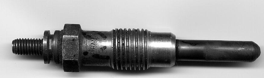

Hallo babnase,hatte selbiges Problem wie Du mit Glühkerzen.Habe mir vom Autoschrotter PKW Stabglühkerzen geholt, ein Gewindestück
gedreht, damit die neuen Kerzen ins alte Loch passen.
Folgendes würde ich Dir vorschlagen,die beiden Kerzen in Reihe mit den Glühüberwacher mit richtigen Kabelquerschnitt zu verdrahten.
Meine Kerzen haben 11V,wenn Du die in Reihe schaltest, bist Du mit Spannungseinbruch beim Starten auf der richtigen Linie.
Bau Dir das ganze mal auf der Werkbank auf,und lege mal 24V an,wirst sehen das passt.
mit besten Grüßen,Lunte.
