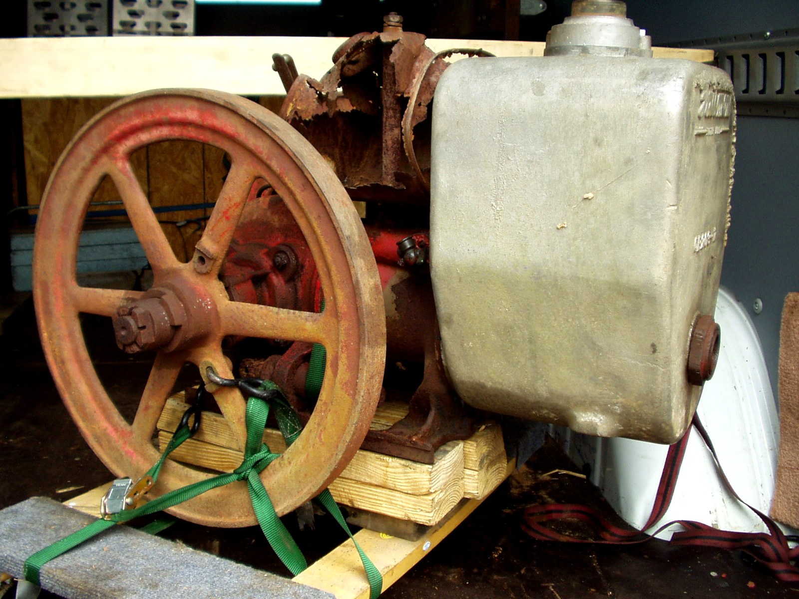

Nach dem Motto "Schrott kann man nie genug haben", ist mir übers Wochendende ein neues Projekt zugelaufen. Dieses ist ein sogennater speeder motor, gebaut von der Fairmont Company in Minnesota. Diese Motoren wurden als Antrieb für Schienenfahrzeuge genutzt, ähnlich meinem 2-Zylinder Fairbanks (den hatte ich glaub ich schonmal hier vorgestellt. Diese Ausführung ist ca. Mitte bis Ende der 20ger gebaut worden. Wie ihr seht, ist der Tank nur noch in Frakmenten vorhanden. Der Motor ist fest und Vergaser fehlt auch. Das ist ein 2-Takt ! Motor, d.h. wenn der Motor nich wegen Überhitzung festgegegangen ist, sondern nur vom stehen, soll der relativ einfach wieder gangbar gemacht werden. Interessant ist der Aluminium Wasserbehälter, in dem Loch am unteren Ende, ca. 20cm versenkt, sitzt die Zündkerze.
Wurde wohl so gemacht um die Kerze auch kühl zu halten.
