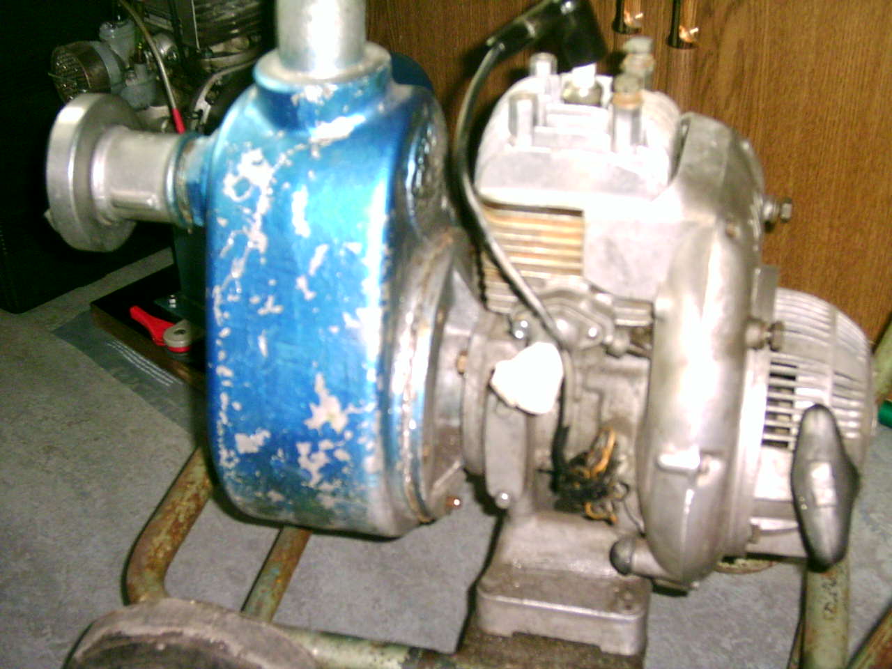

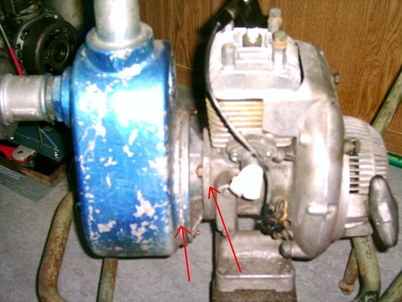

Hier mal ein paar Bilder^^
- PHTO0019.JPG (132.99 KiB) 6511 mal betrachtet
- PHTO0018.JPG (118.7 KiB) 6511 mal betrachtet

Moin Mirco,
ist an dem Pumpengehäuse hinten noch ein Deckel? Wenn ja, muss der Zuerst runter und dann das entsprechende Rad/der Läufer von der Welle, die Keilfeder raus und dann solltest Du das Gehäuse ziehen können. Vielleicht hast Du ja noch ein entsprechendes Bild.
Wenn nicht - würde ich die Bolzen am kleineren Flanschring am StaMo-Gehäuse lösen und das dann ziehen. Kenne aber die Sachs-Stamos zu wenig um sagen zu können, ob d nicht das Außenlager für die Kurbelwelle drin sitzt. Bei meinen BARKAS-ELs würde es gehen.
Ich bin mal gespannt, wie Du weiter kommst.
Viele Grüße Dietrich

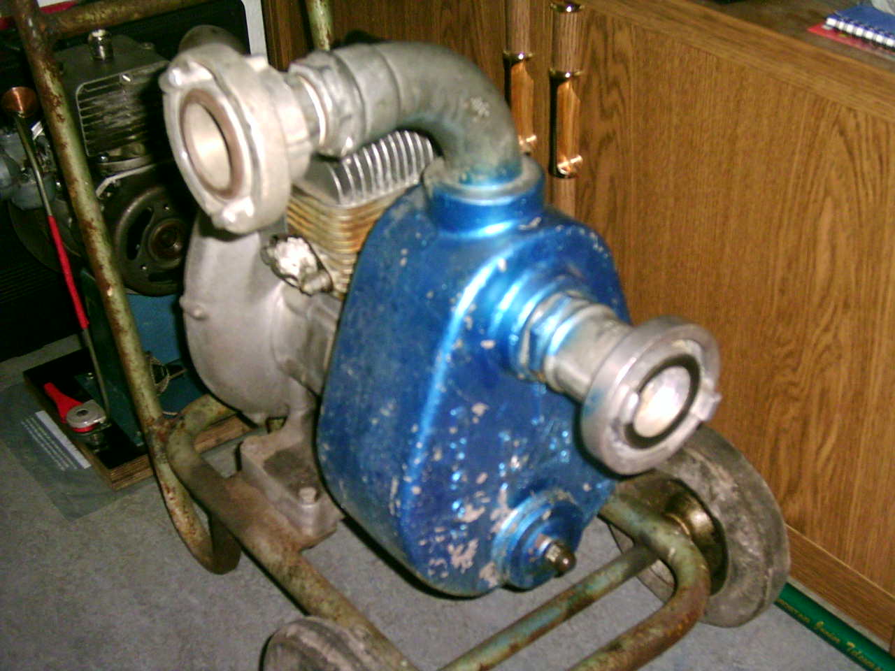

Hallo an alle,
Ich hab noch ein Bild gemacht, wo man den vorderen Teil der Pumpe besser sieht. Habe schon versucht diesen kleinen Deckel abzumachen, aber bisher ohne Erfolg, ich hab ihn erstmal mit reichlich Kriechöl versogt, mal sehen ob das was bringt, im Anhang ist das Bild. Würde mich auf Antworten freuen^^
Grüße, Mirco
Grüße, Mirco
- Pumpe von vorn
- PHTO0029.JPG (116.32 KiB) 6511 mal betrachtet

Hallo Mirco,
am besten wird sein, Du löcherst den Hersteller der Pumpe, die Rusch-Pumpen Fabrik GmbH. Da da eine Telefonnummer angegeben ist, erst mal anrufen und fragen, wen Du "erschrecken und von der Arbeit abhalten kannst" und dann erst eine email schicken, natürlich mit Bild vom Schätzchen.
Die Download-Seite findest Du hier. Deine Pumpe scheint eine R Mo - Monoblock-Kreiselpumpe mit geflanschtem Antriebsmotor zu sein.
