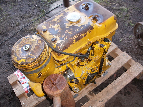

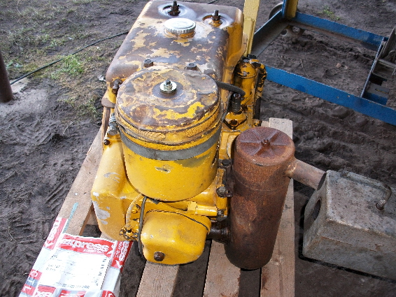

zeige hir mal Bilder davon , was wir noch dazu gebaut haben und was er antreiben soll :D .

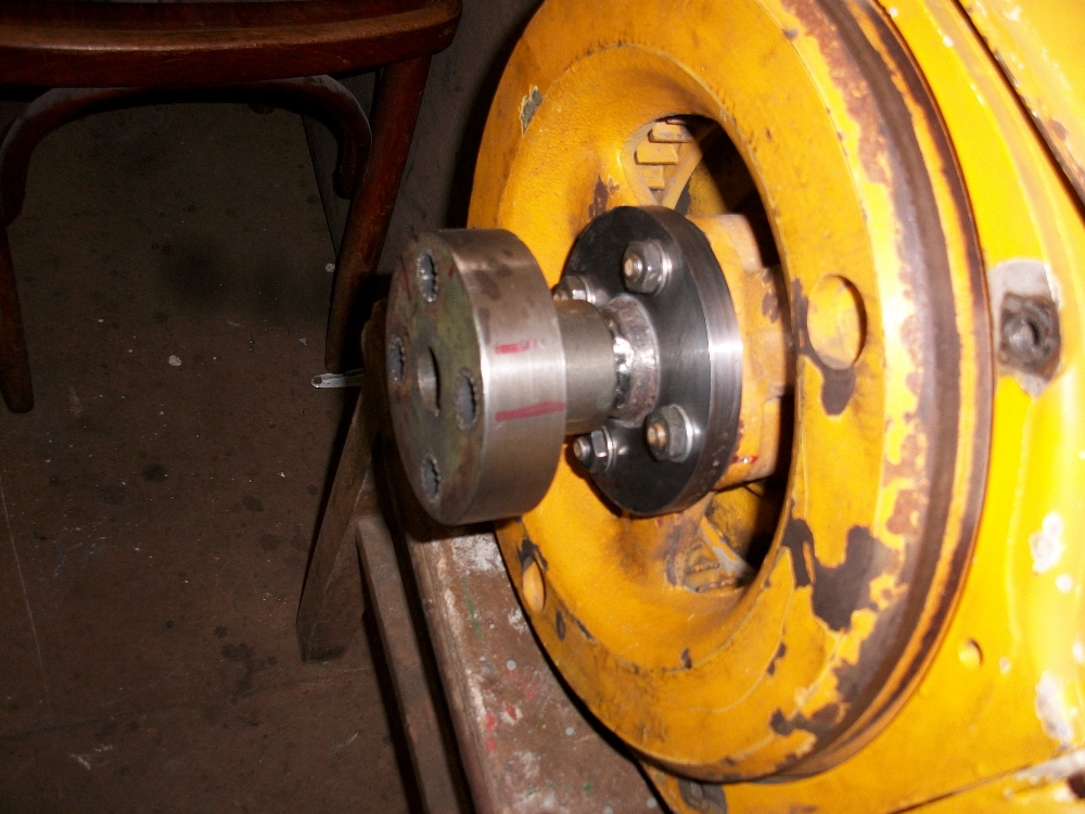

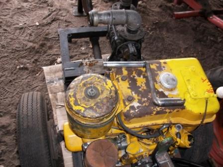

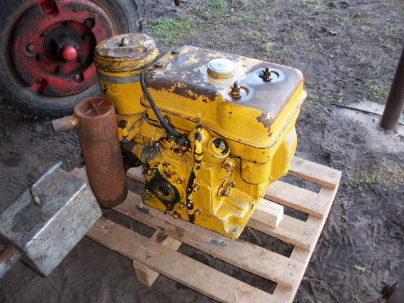

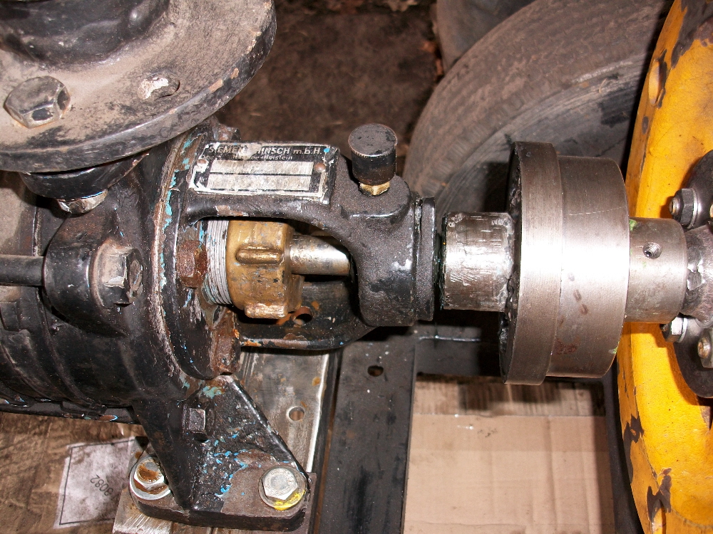

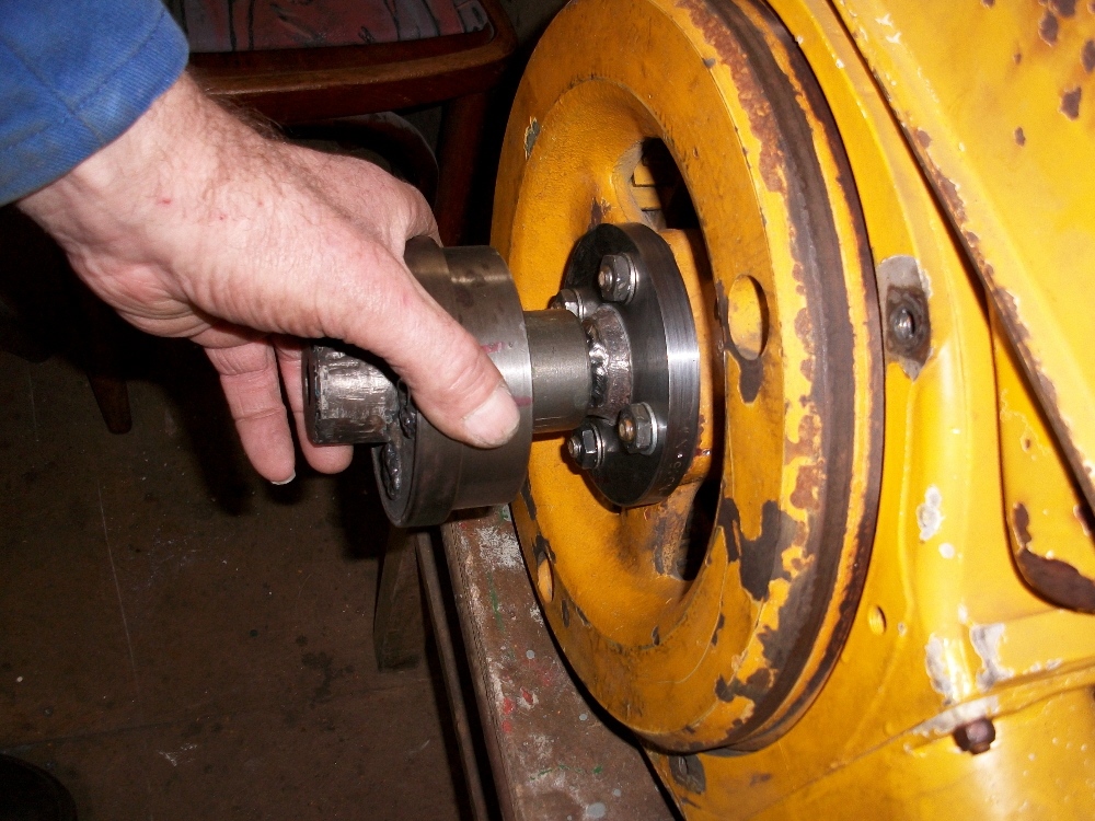

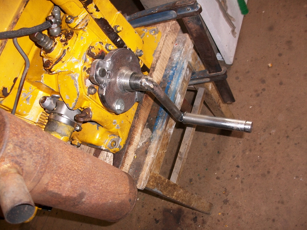

...und noch die neue Kurbel ,die Führung dafür sowie die Aufnahme oder/und Flansche an der Kurbelwelle.

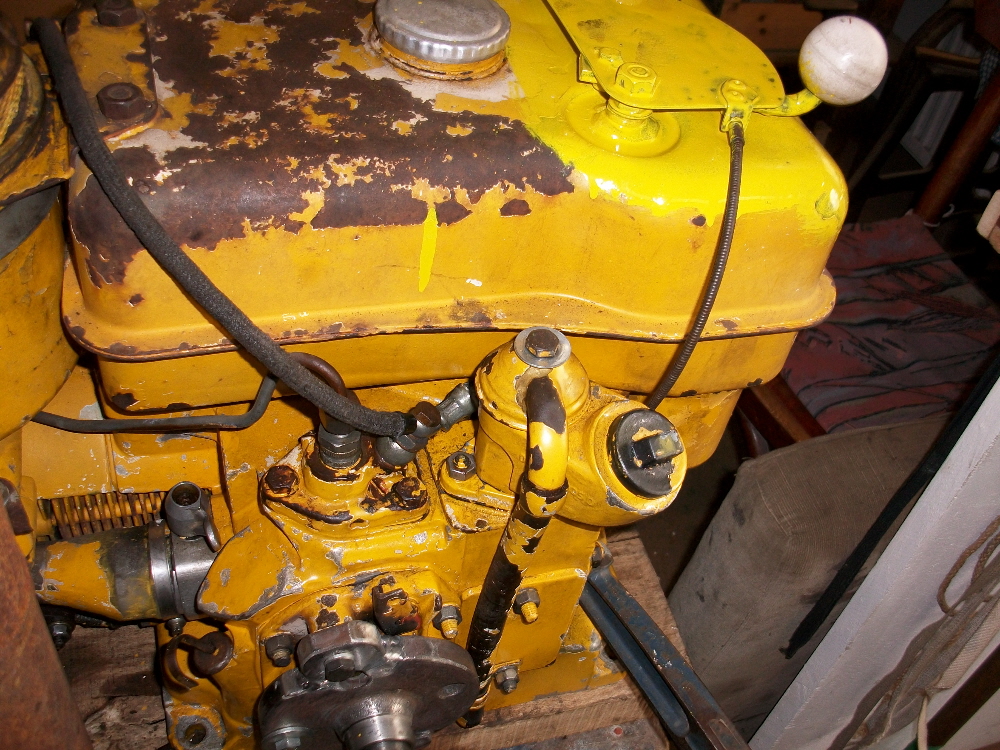

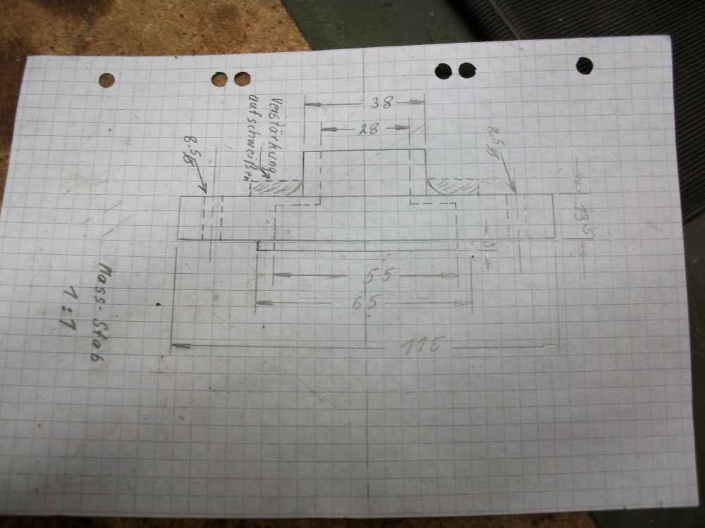

Die Zeichnung ist der etwas komplizierte anschluß an die Kurbelwelle gut das wir passendes Material im Lager hatten die Heizungsflansche passten auf beiden Seiten :D ,außerdem wurde ein Gashebel angebaut,gelaufen hat er auch schon ,sprang beim erstenmal an raucht nur etwas ist ein Direkteinspritzer also keine Lunte.
Weitere Bilder gibt es Morgen.
Zeichnung
Zeichnung
Gashebel
Gashebel
Kurbel mit Führung
Kurbel mit Führung

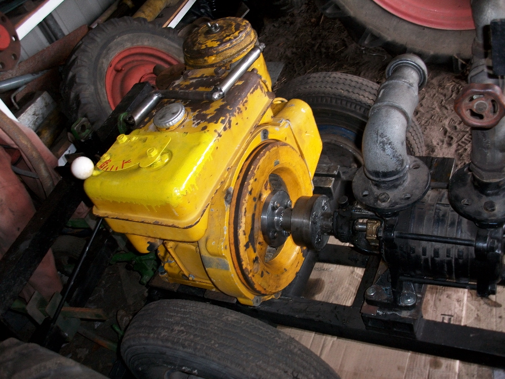

Nabend ,

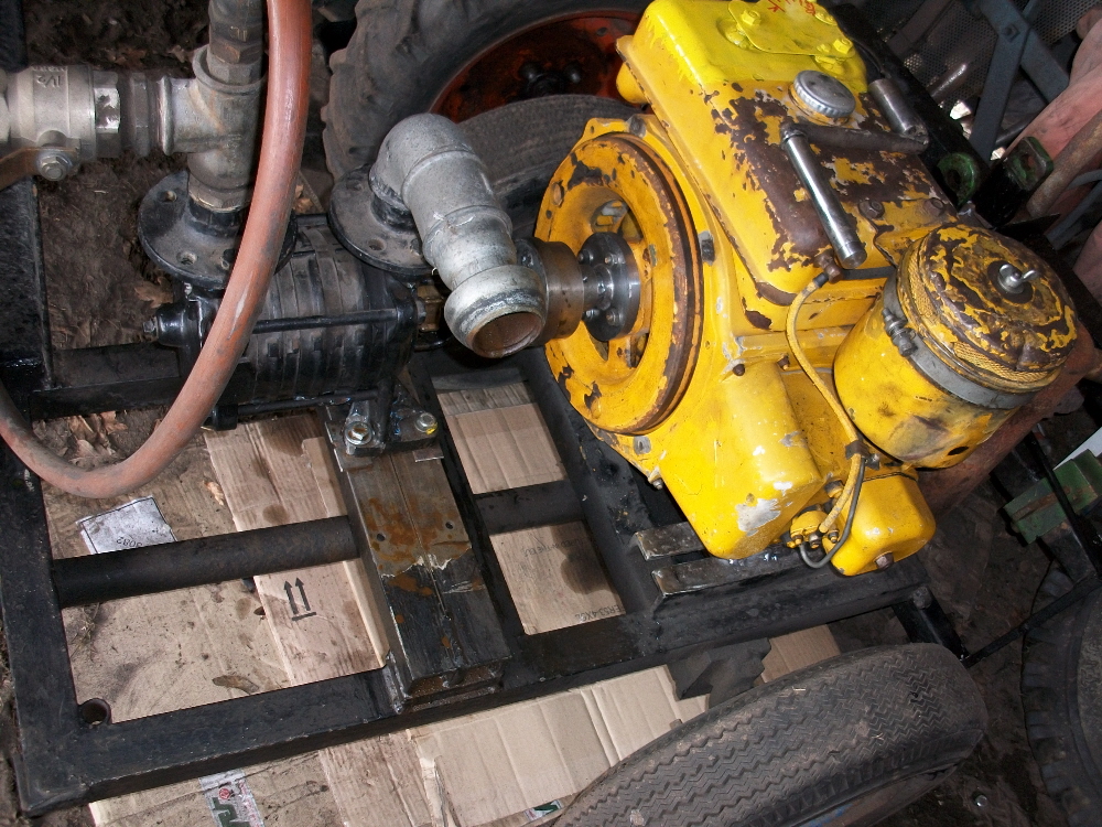

nun noch die neuesten Bilder fehlt dan nur noch etwas Farbe,irgendwann und ein neuer Einspritzdüseneinsatz er raucht etwas.

Nabend,
habe damit heute beregnet der Motor sprang gut an rauchte kaum und hatte genug kraft für die Pumpe auch im Standgas aber damit es anständig sprüht muß ich den mindestens mit 3/4 Gas laufen lassen nach 10 Minuten mußte ich den Motor abstellen um die Regnerrohre um zu setzen , dabei habe ich leider feststellen müßen das die Gummieschläuche in der Kupplung zwischen Motor und Pumpe sich verabschiedet hatten und das blanke Metall aufeinander schlug,darum gibt es heute auch noch kein Video :( :cry: .
Hoffendlich bekommen wir das schnellst möglich hin dan gibt es auch ein Video.
