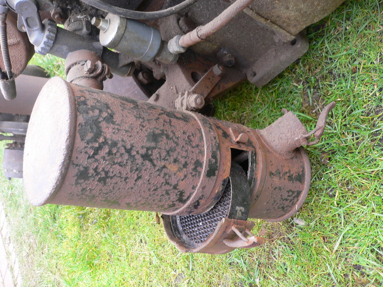

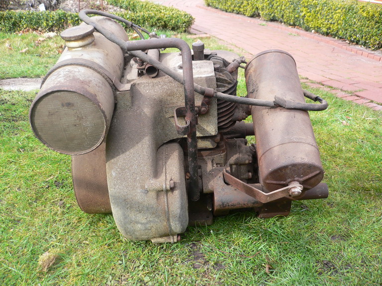

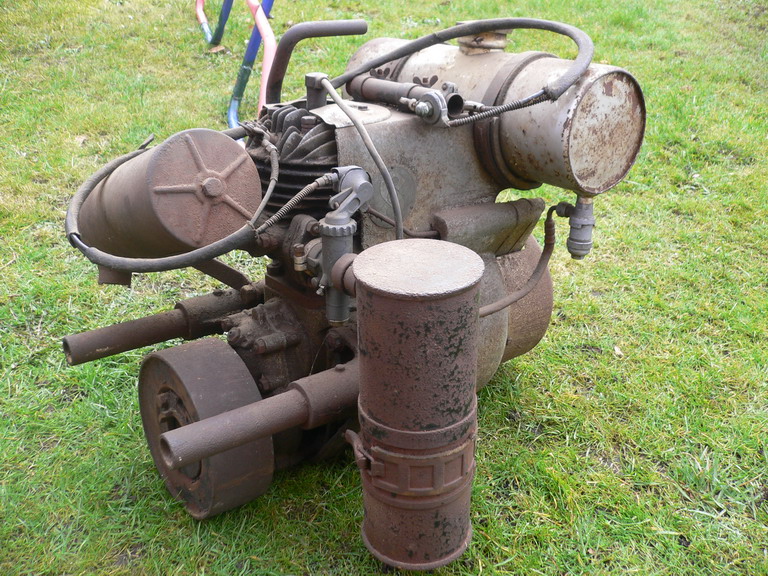

Hallo Leute, ich habe einen weiteren Motor gefunden. Es handelt sich um einen Sachs 249 ccm (Daten siehe Bilder). Der Motor müsste vor oder während des 2 WK gebaut worden sein und dürfte sicherlich ein Aggregat angetrieben haben. Der Motor ist in einem schönen und originalen Zustand.
Der Motor hat hinten zwei Stangen ! Zum tragen ?
Weiterhin sind kleine und feine Besonderheiten verbaut.
- der Auspuff hat einen Filter zum seitlichen herausziehen
- an den Auspuff kann unten eine externe Ansaugung (Schlauch)angeschlossen werden
- Vorne beim Lüfterrad sind kleine Klappöler verbaut.
- Dekompressionsvorrichtung
- Gasbetätigung mit Stange
Wer kann mir mehr über diesen Motor sagen ? Type ? genaue Verwendung ? Bilder dazu ?

Hallo Exos,
du hast einen Sachs Stamo 9, also die Bindermäherausführung. Das Bj. ist ca. 1939.
Die Stangen sind daher nicht direkt zum tragen, sondern dienen als Halterung am Binder. Was du als Auspuff bezeichest, trifft eher auf den Luftfilter, bzw. Staubfilteranlage zu. Unten an der Lasche wird das Saugrohr befestigt, um die Ansaugluft von weiter oben, wo es nicht so staubt, zu holen. Bis auf das und den Feinmaschigen Sieb am Lüfterrad ist er soweit komplett und original.
Weitere Daten: http://www.sachs-stationaermotoren.de/stamo9.html
Das prospekt dazu: http://www.sachs-stationaermotoren.de/b ... tml#stamo9
Bastian
