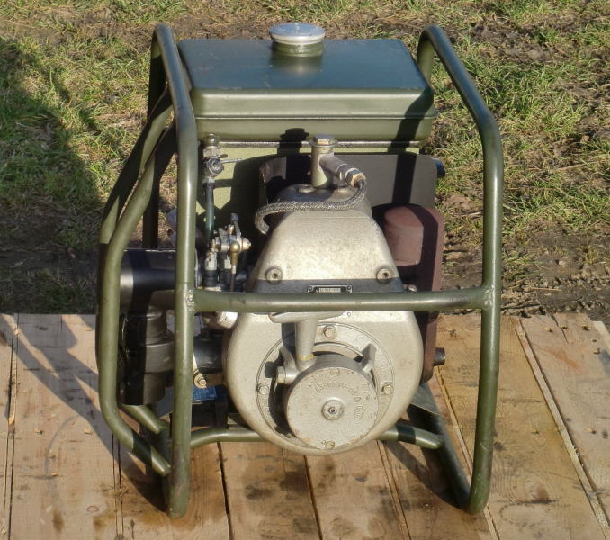

Der Motor mit Seilzugstarter. Um lange Freude an dem Handgriff zu haben, sollte man das Seil erst mal so weit herausziehen, dass das Zahnsegment einspurt, dann kontinuierlich durchziehen und das ausgezogene Seil gegen die Federkraft wieder aufwickeln lassen. Mittlerweile springt der Motor beim ersten Zug an.
Motorseite des Aggregates
Die Frontseite des Aggregates. Am Anschaltkasten Volt- und Amperemeter sowie der Anzeige-Umschalter Batterie und Generator, darunter zwei weitere Anschlüsse für Verbraucher. Alle vier Anschlußdosen für Verbraucher sind parallel geschaltet. Vor dem Motor der kombinierte Zyklon-Nassluftfilter, der Vergaser mit separatem Startvergaser und dem mechanischen Drehzahlregler.

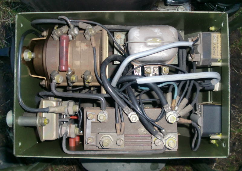

Ein Blick in den Anschaltkasten des Generators von oben. Der Kfz-Regler ist für die Batterieladung zuständig. Die Spannung steht im Rahmen der vorgesehenen Belastung "wie Ast".
Das Innenleben des Anschaltkastens.
