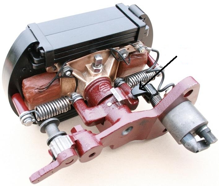

Ich habe im Netz möglicherweise etwas hilfreiches gefunden. Auf dem Bild ist ein Webster-Magnet, von unten - motorseitig - aufgenommen, zu sehen.
Das ist bestimmt nicht die richtige Type, aber es ist eine Einstellschraube zu sehen (Pfeil), die auf einer englischsprachigen Website mit "adjusting screw"
bezeichnet wird. Sie soll demnach so eingestellt sein, dass sie bei waagerecht- oder Ruhestellung den Hebel für die Zündkontakte im Motor gerade so eben berührt.
Näheres habe ich nicht herausgefunden - hoffentlich war's hilfreich.

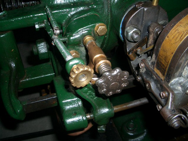

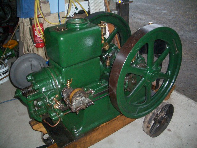

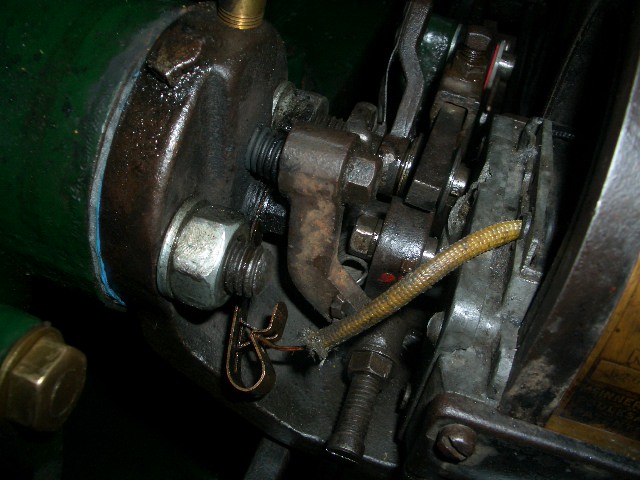

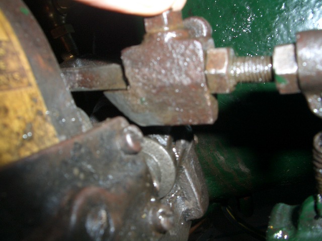

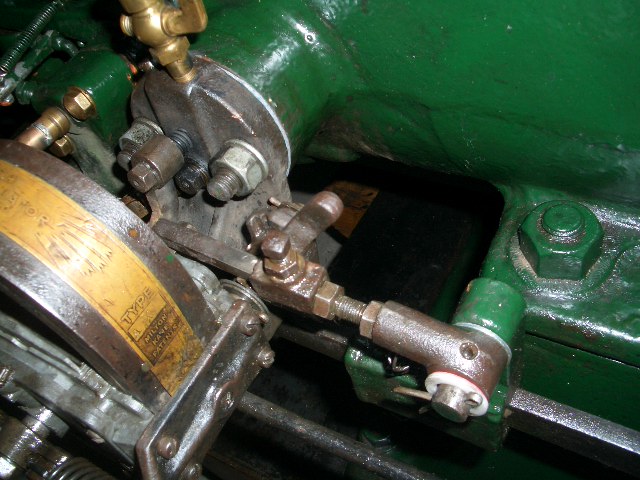

habe jetzt endlich geschafft ein paar Bilder vom Motor und Magneten zu machen. Glücklicherweise habe ich mit Paul Peitzmeier zusammen den Motor wieder so hinbekommen, dass er wesentlich runder funktioniert. Es bleiben aber weiterhin noch Fragen offen. Der schräge Hebel hinter dem Magneten im Pinzip gegenüberliegend von dem Pfeil den Hendrik in seinem Bild gezeichnet hat, wofür ist der? Ist der zum Abschalten? Wenn man den Hebel nach links bewegt hebt er die Laufrolle wo der Aßlöser hinübergleitet an. Aber er hebt ihn nicht so weit an, dass der Außlöser den Schnapper vom Magnet immer überspringt. Falsche Einstellung? Auf einem Bild habe ich die zwei Einstellschrauben für die Luftklappe und für die Benzin/Petroleum Düse fotografiert. Diese Einstellungen müßen zueinander genau abgestimmt sein sonst kann es vorkommen, dass der Motor zu heiß oder zu Fett läuft.
Eigentlich ist mein Ziel, dass der Motor so läuft wie man es sich von einer Hit and Miss Zündung vorstellt. Wenn der Motor einen Arbeitstakt macht und auf Drehzahl kommt, dass er dann so lange aussetzt bis er wieder einen Arbeittakt machen muss um nicht stehen zu bleiben. Aber davon bin ich noch weit entfernt.
Ich freue mich über jeden Hinweis oder Kommentar.
Gruß Lutz
