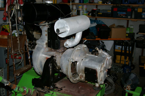

Hallo, ich habe mir einen El308 mit angeflanschtem Dreiganggetriebe gekauft.
Ich würde nun gerne wissen woher das Getriebe ist. Es passt optimal an den Motor und sieht nicht umgebaut aus. Hat nur drei Vorwärtsgänge und eine Kupplung die von der Größe wie bei einem kleinen PKW (Trabant) ist. Ich habe schon jemanden gefragt der sich mit den EL308 etwas beschäftigt hat (http://www.crazybikes.net/stationaermotoren.html und er kennt das Getriebe auch nicht.

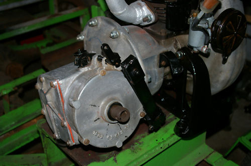

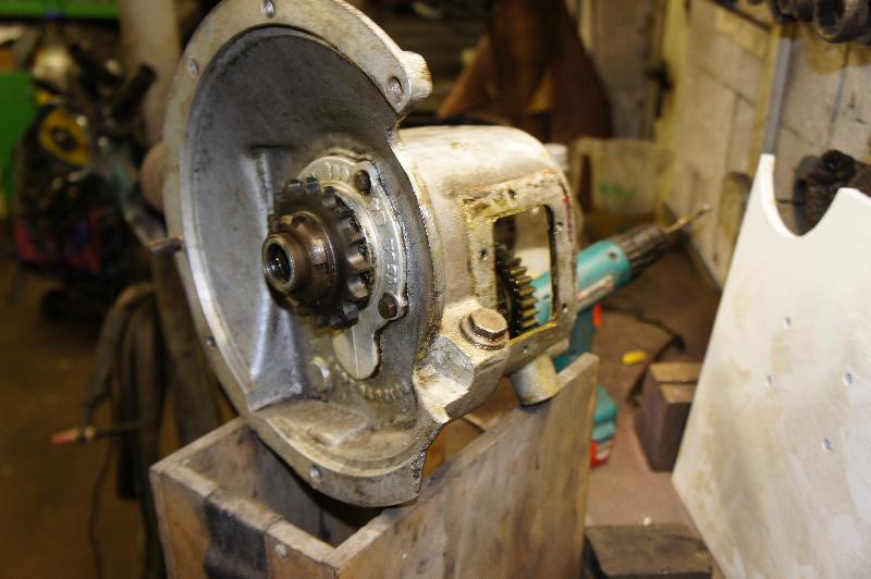

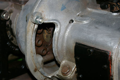

Die Kupplung ist tatsächlich die vom Trabant, wohl mit dem Mitnehmer (Feinverzahnung) vom Wartburg. Und da wo man den Kupplungsautomaten sieht, kommt auch die Kette vom Getriebeausgang herraus. Es handelt sich hier um eine Hohlwelle wo die Kraft vom Motor innen durch die Hohlwelle durch geht und außen an der Hohlwelle mittels Kettenrad wieder abgenommen werden kann. Die Schaltung habe ich noch nicht ganz durchschaut. Den Außer der Kupplungsbetätigung und der Schaltbetätigung gibt es noch eine Arretierung des eingelegten Ganges. Auf Bild Nr.3 sieht man die Schaltbetätigung (in dem runden Gehäuse)

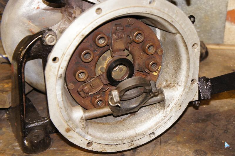

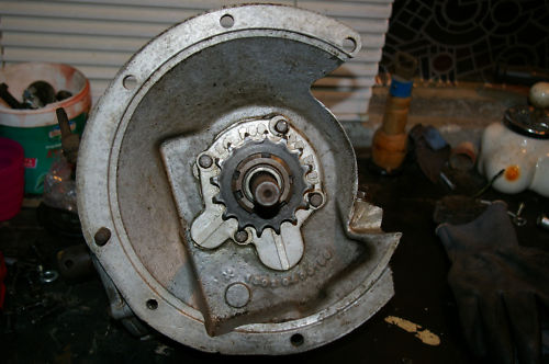

Ich habe endlich Zeit gehabt mir das Getriebe genau anzuschauen. Und natürlich gleich ein paar Bilder gemacht, da es etwas anders ist wie die meisten Getriebe.

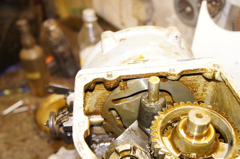

Das ist die Kurvenscheibe über die das Getriebe geschaltet wird, links sieht man die manuell getätigte Rastung
Da ist der Mechanismus der federbelasteten Schaltung. Man bewegt die Kurvenscheibe nicht direkt, sondern über Federn die in dem roten Käfig sitzen
Das ist die Kupplung, der Automat hat Trabantform, aber die Scheibe ist wenige mm kleiner und die innenverzahnung ist wesentlich feiner.

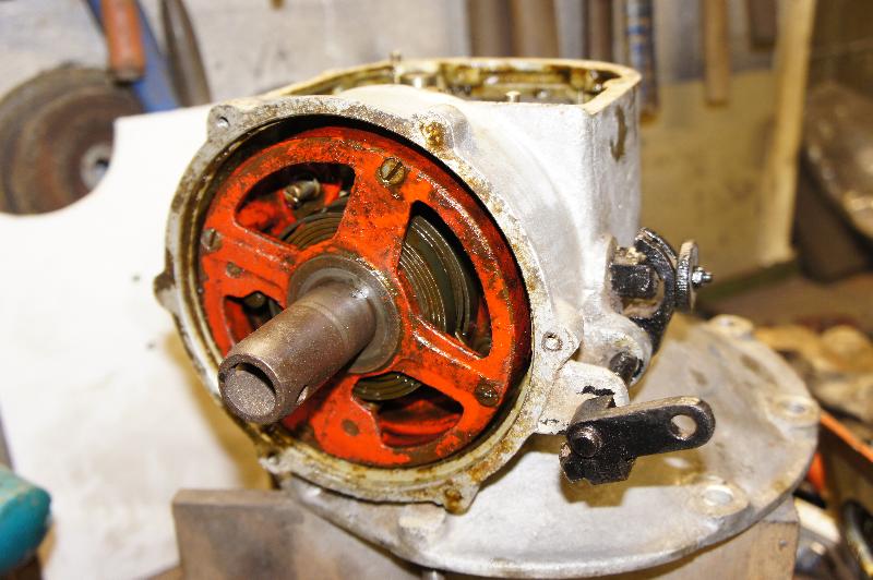

Hier sieht man die Hohlwelle wo innen die Kraft des Motors in das Getriebe kommt und am Kettenrad wieder abgenomen werden kann. Die Abdichtung erfolgt mittels Wellendichtrings

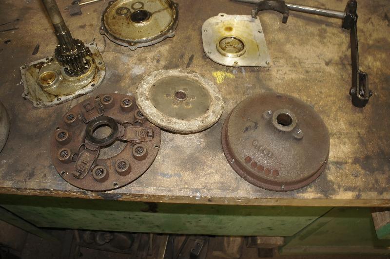

Die Teile der Kupplung

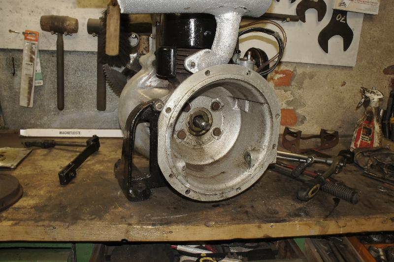

Und die Kupplungglocke die wie geschaffen für den EL 308 ist.

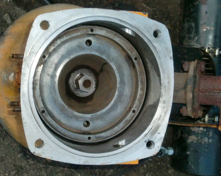

War die Mutter zum befestigen der Schwungmasse auf der Kurbelwelle lang und hatte ein Lager für die Getriebeeingangswelle? Hintergrund ist, dass das am ET081 so gelöst war (siehe Bild).
Befestigungsmutter für Schwungmasse mit Lagerbuchse für Getriebeeingangswelle am EL308 für Einachstraktor ET081

Die Schwungscheibe war nur mit einer einfachen Mutter (flache Ausführung) befestigt. Auf jeden Fall war das Fahrzeug nur für Vorwärtsfahren geeignet. Die Draisinen waren ja meistens drehbar, also um die Fahrtrichtung zu ändern.
