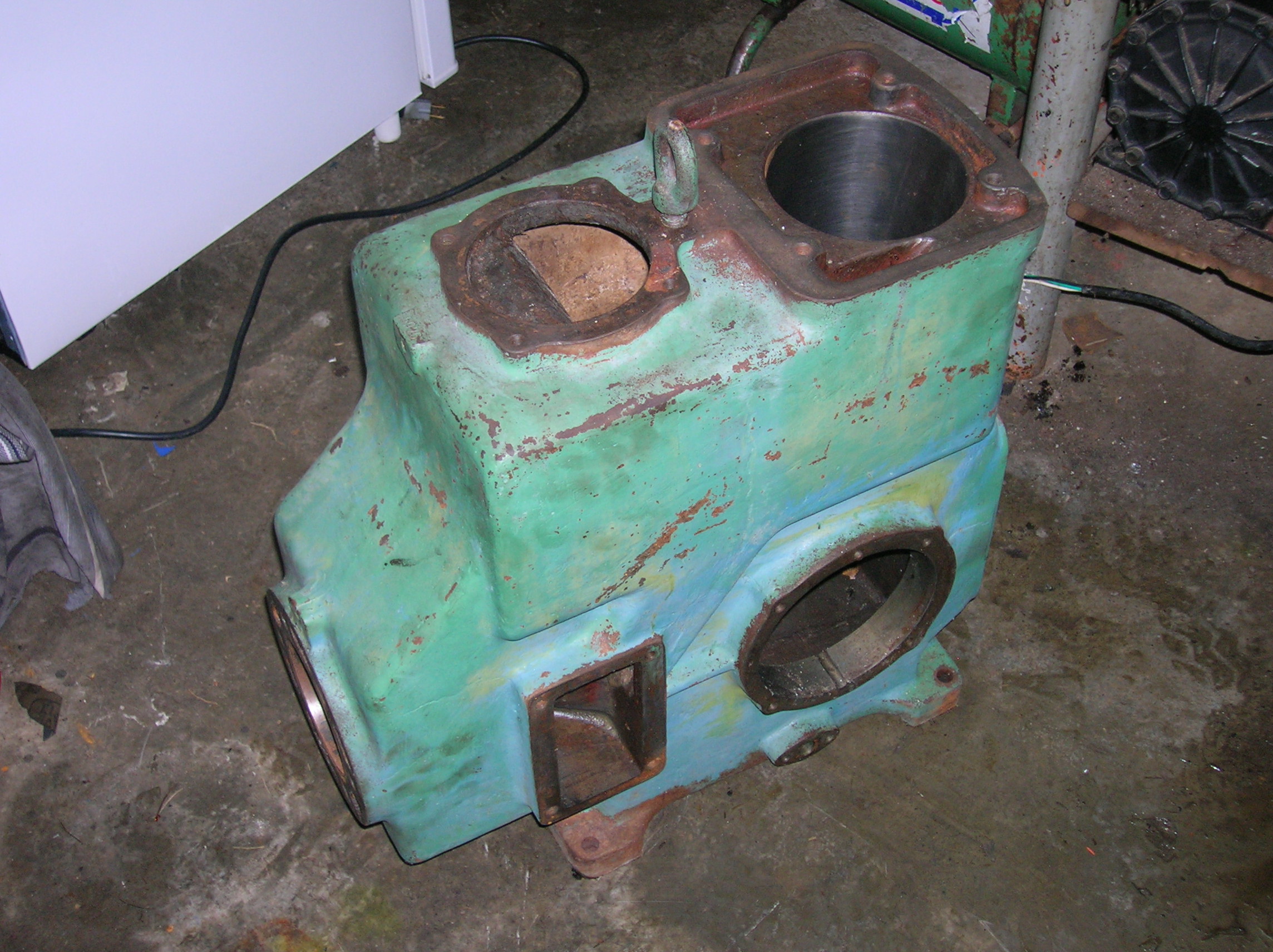

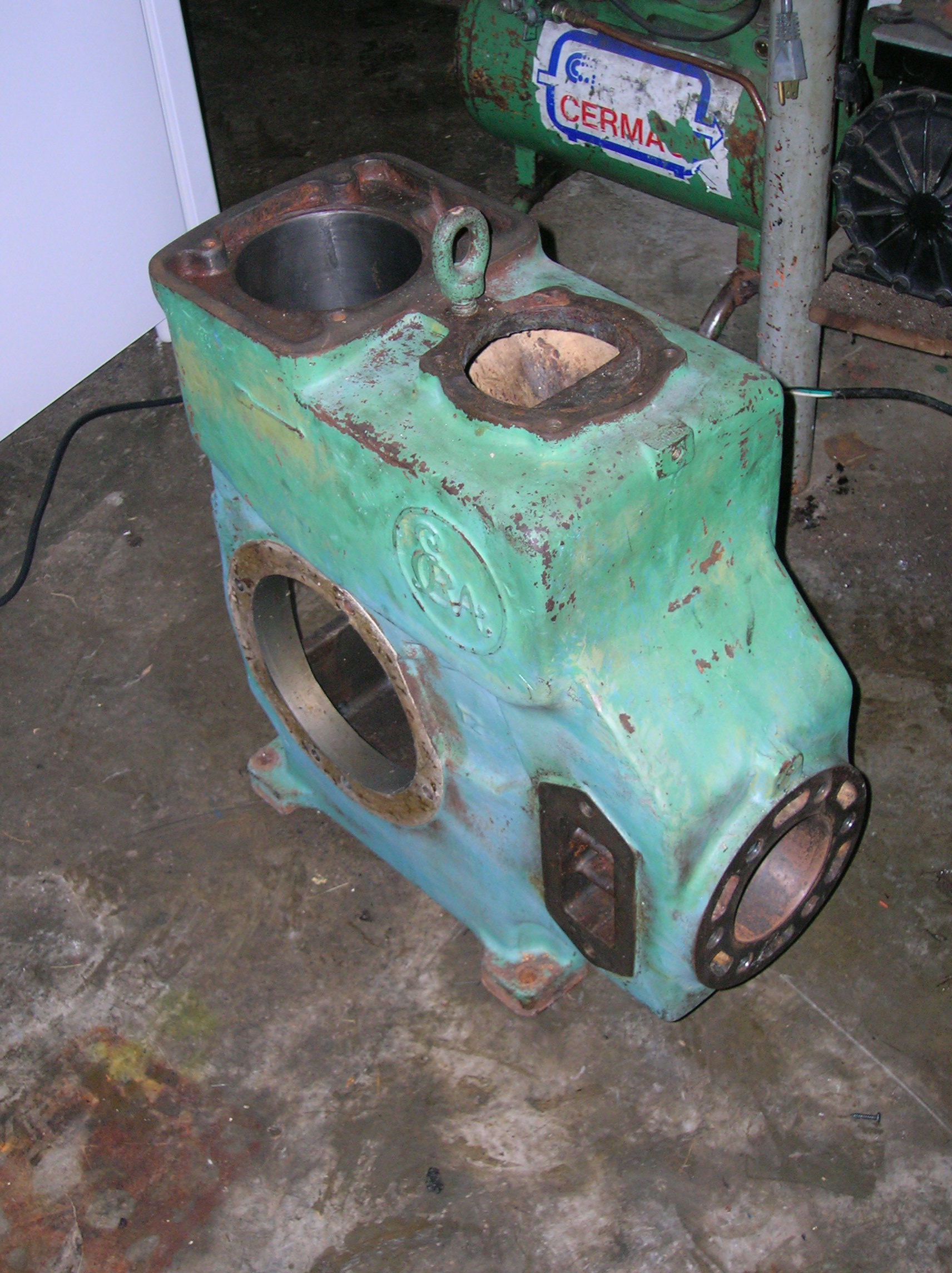

Hallo Leute,
kennt jemand von Euch diese Marke?
E.R.A.
Weiss jemand wo sie hergestellt wurde?
Ich bin Euch sehr dankbar für jede Hilfe.
Arnold
E.R.A.
Arnold

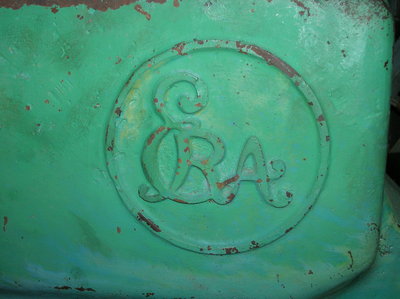

Re: zweitakt einzylinder Diesel Marke E.R.A.
Hallo Arnold,
ist 100% ein Ebbs und Radinger gebaut in Wien,
eine echte Eigenkostrucktion von ERA, die 2. - jüngere Bauart.
Wenn Du Teile brauchst einfach sagen, habe einiges, wenn Du willst kann ich wegen Unteralgen nachsehen.
Viele Grüße Erich
Viele Grüße Erich

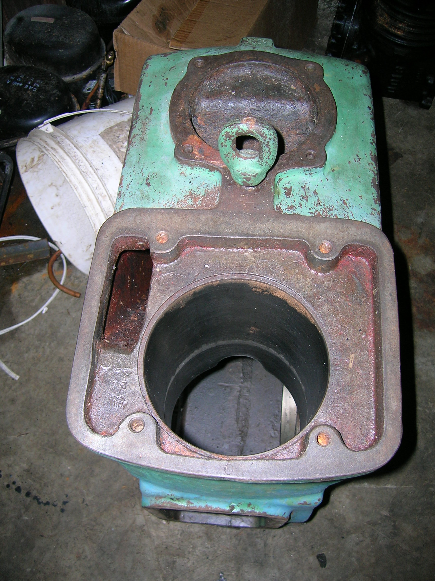

Ist die zweite Laufbüchse für die Ladepumpe ?
Irgendwie finde ich mich da nicht richtig rein !
Bis bald!
Bis bald!
Hallo Borstel,
Du hast es richtig erkannt. Dieser Kolben liefert dem Dieselkolben die Druckluft. Seine Pleuelstange ist direkt an der Pleuelstange des Dieselkolbens befestigt.
Gruss
Arnold
Gruss
Arnold
Hallo Kollegen,
also der Ebbs & Radinger ist ein Modell G, gebaut ab 1948 (belegt), das Vorgängermodell sieht anders aus und hatte keine Spülpumpe.
Eine Ersatzteilliste und Bedienungsanleitung habe ich. Natürlich kannst Du eine Kopie haben!
Das Technische: der 2. Kolben ist eine Spül- oder Ladepumpe, die angsaugt Luft wird, wie bei jedem 2-takter, durch das Kurbelghäuse in den Brennraum befördert. Der Ladekoben bewirkt aber eine besser Füllung bzw. Spülung des Brennraums mit Frischluft! Dies bewirkt eine bessere Verbrennung. Dadurch wiederum eine bessere Leistung und weniger Treibstoffverbrauch. Ein Überdruck im Brennraum (vor dem Verdichten) wird dadurch aber NICHT erzeugt, das geht nur bei 4-Takt oder sogenannten pastart Motoren (sind 2-Takt mit 1 Ventil). (bedingt bei Motoren mit Roots-Gebläse)
(zb. hat auch Deutz ein ähnliches System gebaut)
So, das war das Grobe zur Spülpumpe.
Viele Grüße Erich
Viele Grüße Erich

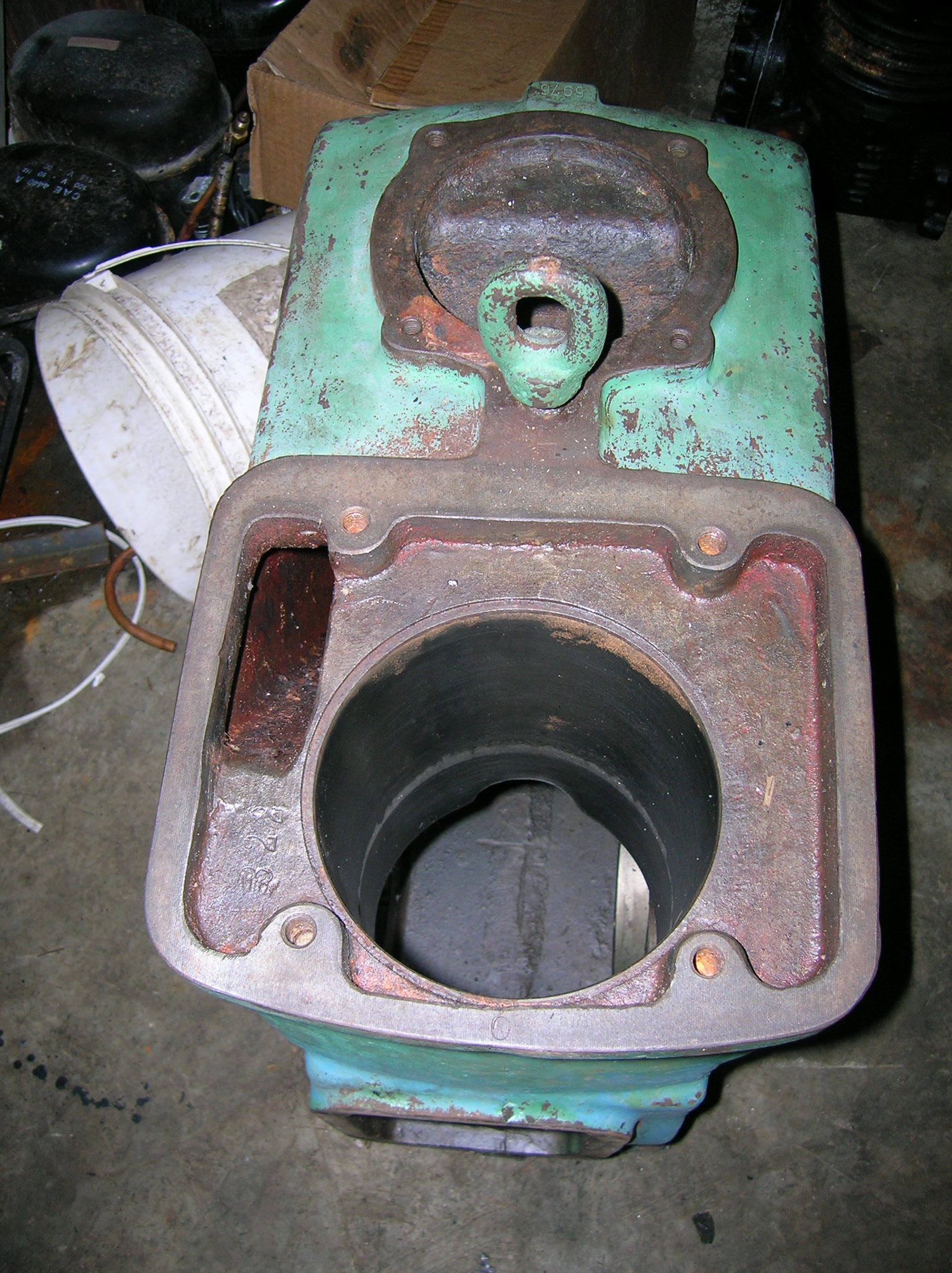

Hallo Erich,
Du hast Recht,die Ladepumpe erzeugt keine Druckluft. Die Spülluft wird durch einen Kanal schräg abwärts zum Dieselkolben geführt.
Die Eintrittsstelle zum Kanal ist auf dem Bild zu erkennen Gruss
Arnold
Arnold
