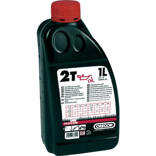

Hallo an alle,
Ich mache mir Momentan einen Kopf darüber ob mein 2-Taktöl den Motor auch schont, ich benutze momentan dieses Öl: http://www.thomaco-calw.de/4sellers/106366.jpg und bis jetzt konnte ich mich nicht beklagen. Aber ich habe mal gehört das vollsynthetische Öle besser sind, und einen ''stabileren'' Schmierfilm haben, aber das Oregon Öl von mir, das gibts für rund 8€ bei Bauhaus, der Liter, das ist glaube ich nur teilsynthetisch, aber das weis ich nicht genau, benutzt jemand das selbe Öl? Ich mache mir mit diesem Öl für meine Zweitakter ob El 150, Sachs, oder auch für die kleinen wie z.B. meinen Ryobi 31ccm (Motorsensen-Motor) immer eine 1:25er Mischung, und zusätzlich pro Liter 2ml Rizinusöl, hab mal den Tipp bekommen das das ganz gut sein soll in Maßen. Naja ich würd mich auf Antworten freuen.
Grüße, Mirco

Ich benutze immer das Zweitaktöl von Bauhaus, aus der Kettensägen-Abteilung ''Oregon Zweitaktöl-S'' das ist teilsynthetisch, und selbstmischend, hat eine rote Farbe, und ich habe nie Probleme, da ich immer ein recht fettes Gemisch benutze, meist 1:25-1:33, ob fürs Simson S50, oder für die anderen Zweitakter, meiner Meinung nach ist ein vollsynthetisches Öl für meine Umstände unnötig, weil ich meine Motoren nicht ständig hochdrehe, das teure vollsynthetische ist denk ich echt nur für echt sehr belastete 2-Takter gedacht, normalerweise reicht für meine 2-Takter auch normales 10W 40 von Praktiker wo 5 Liter 8€ Kosten, ist zwar anstrengend das zu mischen, aber geht auch, aber ich bin von dem Oregon Öl überzeugt, ein Bekannter von mir fährt mit diesem Öl Trabbi, Jawa 350, für Kettensägen und Gartengeräte, eigentlich für alles, und das seit Jahren, die Motoren von ihm laufen immer.
Ich betreibe meine Motoren Verhältnismäßig lange, aber auch nur zum Spaß, wirklich was antreiben tuhe ich nicht, aber ich mag auch keine Kurzläufe, wenn das Ding läuft, dann schon 10-15 Minuten mindestens. Mein momentaner lieblings ''Spiel & Radau-mach-Motor'' ist so ein Motor von einem Pocket-Bike, kennt sicher jeder, hab mirt bei Ebay sonen Motor nagelneu ersteigert, weil ich die ganz niedlich finde, und nen Bekannter hat mir ein 22mm großes Guß-Schwungrad dafür zurechtgemacht, damit kann ich den Motor Problemlos unter 800 U/min bringen. Ich kann das Oregon Öl nur weiterempfehlen.
Grüße, Mirco
