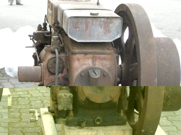

Hier ein Deutz MAH 322, den wir momentan noch am restaurieren sind. Ich Stelle schonmal einen Vergleich zwischen Alt/ Neu( bzw. Grundiert) denn er ist noch nicht ganz fertig die Endfarbe fehlt noch und die Einspritzdüsen sind noch bei der Kontrolle.

Hier im alten zustand:
- P4260014.jpg (24.38 KiB) 7220 mal betrachtet
- P4260013.jpg (20.79 KiB) 7221 mal betrachtet

Und hier im momentanen:
- P3100013.jpg (17.14 KiB) 7221 mal betrachtet
- P3100012.jpg (32.49 KiB) 7220 mal betrachtet
- P3100010.jpg (28 KiB) 7220 mal betrachtet

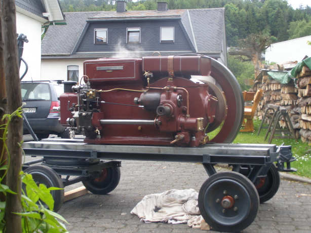

So, Restauration ist bereits fertig. Beim 1. Probelauf jedoch drehte der Motor viel zu hoch. Der Regler brach in der mitte durch
. Er musste zum Schweißen gebracht werden. Danach konnten wir ihn wieder Einbauen. Alle Einstellungen wurden geprüft, dabei stellte sich heruas, dass die Dieselzufuhr nicht geregelt werden konnte. Also wurde dies geändert
. Nun konnte der 2. Lauf gemacht werden, und siehe da , der Motor läuft nun perfekt
.Ein paar kleine Arbeiten sind nur noch zu machen, wie z.b. den Regler wieder Streichen, hauptsache er läuft schon mal ordentlich. Ein Video ist in You Tube zu sehen:
