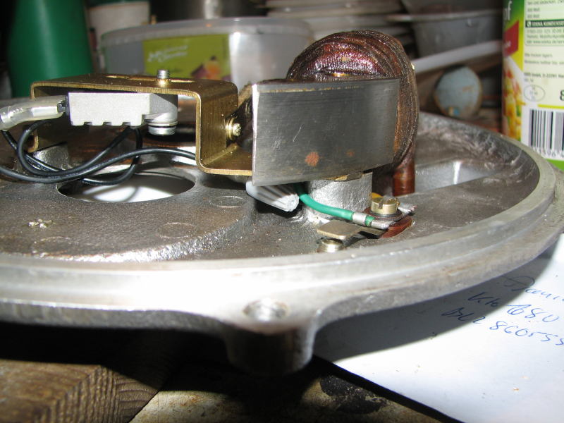

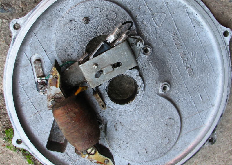

Diese Zündchips sind sehr gut zum Ersatz von Unterbrecherkontakt und Kondensator geeignet und funktionieren prima - elektronischer Zündchip - eigene gute Erfahrungen.
Einen Polradabzieher brauchst Du aber unbedingt, um das einbauen zu können, weil Unterbrecher und Kondensator raus müssen.
Hier ein paar Blicke auf einen eingebauten (EL308-Motor).
Zündchip montiert, Ansicht von innen
Zündchip montiert, Ansicht von der Seite
Das Teil ist ein "elektronischer Schalter", der die Änderungen im Magnetfeld der Zündspule auswertet und entsprechend durchschaltet. Der Motorlauf ist gleichmäßiger und die Leerlaufdrehzahl kann niedriger eingestellt werden.
Grüße Dietrich

bekommt man auch im Forst- und Gartegerätehandel.
Habe seinerzeit eine alte Motorsäge damit umgerüstet, einwandfrei. Wer Motorsägen verkauft, hat üblicherweise auch so was im Angebot bzw. kann es bestellen.
Gruß, Uwe
