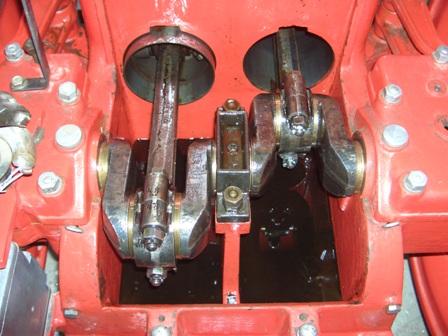

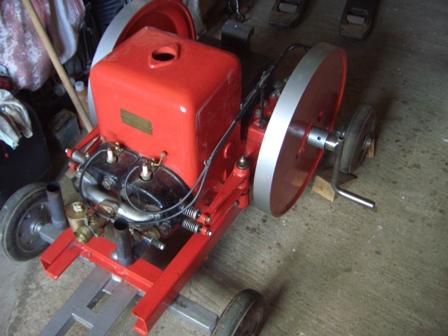

Wir haben diesen Reform Motor zu Hause stehen, geborgen von einem Eigenbauschlepper, und dann nach und nach aufgepeppelt.
Leider haber wir keine Infos zu diesem Motor außer den Angaben auf dem Typenschild.
Ich weiß das Christian (Motorenonkel) genau den selben hat.
Der Zündmagnet hat gefehlt und da wir keinen passenden, funktionierenden bekommen haben läuft er auf Bat.Zündung.
Es ist ein 2Zylinder,liegend, außenliegende Kipphebel, Ölschleuderschmierung für Kolben/ Bolzen, Nockenwellen laufen in Fettkammern, äußere KW-Lager jeweils separate Ölkammer.
Wer Infos hat her damit, das Archiv der Reform Werke gibt nicht viel zu diesen Motoren her.
