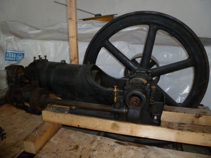

hier ein paar Bilder von meinen Keidelmotoren.

Moin Franz,
die sehen ja interessant aus!
Ich hätte nicht gedacht, dass die dort auch solche Motoren gebaut haben,
mir sind aus einem Prospekt-Nachdruck nur die kleineren Verdampfer bekannt,
die warscheinlich ungefähr die Dimensionen eines Deutz MAH 711 haben.
Ist der Obere von deinen auch betriebsfähig?

bei dem Motor mit der Nummer 236 fehlt der Ölschleuderring für das Pleuellager und die Ringe vom Ringschmierlager. Bis jetzt habe ich noch keine passenden gefunden. Sie haben einen Durchmesser von 70 mm. Sonst ist der Zustand des Motors dem Alter entsprechend sehr gut.
Beim Motor mit der Nummer 235 war der Kolbenbolzen defekt und ich habe einen neuen machen lassen. Er liegt zum Einbau bereit. Ein- und Auslassventil waren sehr verrostet, weil der Motor vor 25 Jahren für 2 Jahre im Freien stand. Diese hat ein guter Freund überholt. Die Zylinderbüchse ist trotz der zwei Jahre Freiluft in einem sehr guten Zustand, weil der Kolben am oberen Totpunkt stand und der Motor in Form von viel altem Öl und Staub eine super Schutzschicht hatte.
Wenn alles gut läuft mache ich vor Weihnachten mit beiden Motoren den ersten Probelauf.
