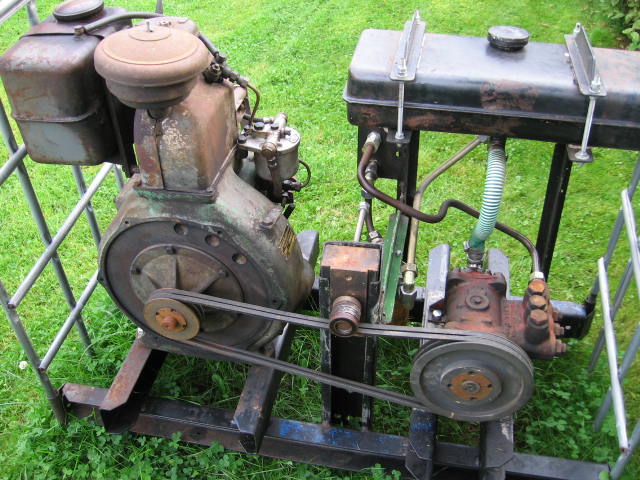

Re: Kraftfrage Deutz Mah 711
Hallo !!
habe keinen Verdampfer als Antrieb für die Hydraulikpumpe ,
sondern einen Luftgekühlten.Mit Tonnenangaben kann ich nicht aushelfen.
Arbeite seit Jahren damit und den Vergleich mit Nachbars 8to Baumarktspalter brauch ich nicht zu fürchten!! ...spaltet besser !!
Gruß vom Uwe
Gruß vom Uwe
- IMG_0557.JPG (92.55 KiB) 4719 mal betrachtet
