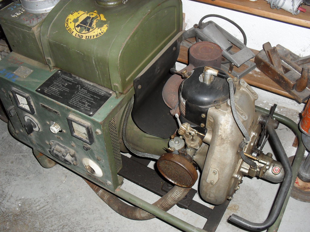

Ich hab mich mal ans Werk gemacht und einige Blicke in den Generator und hinter die Schalttafel meines Stromerzeugers geworfen.
Zuerst mal das Typschild des Aggregates Das Typschild des Generators Der Generator hat die Gleichspannungserregermaschine eingebaut. Hier ein Blick auf deren Kommutator. Vom Generator gehen insgesamt sechs Kabel zur Schalttafel:
- die drei Spannungskabel - R, S, T,
- der Mittelpunksleiter herausgeführt - MP,
- die Spannungskabel der Erregermaschine - A, C.
Die Beschaltung ist hier zu sehen. - links die Stromkabel
- rechts oben MP,
- rechts darunter die Kabel der Erregermaschine.
Ich hoffe mal, es hilft.
Grüße Dietrich

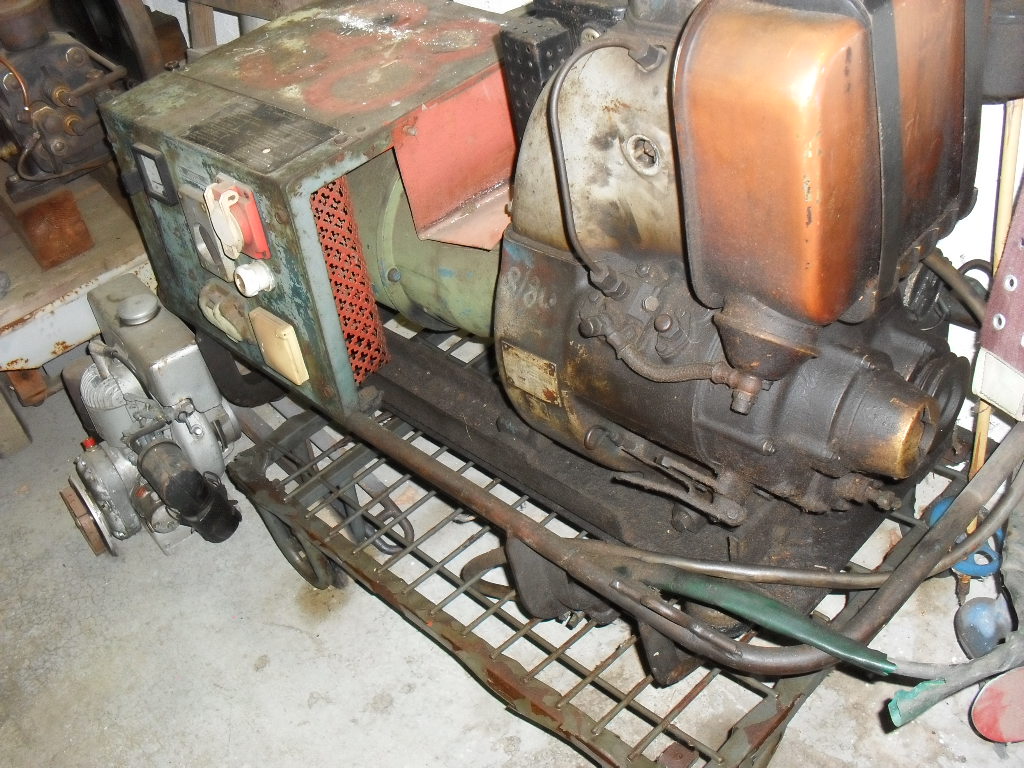

das dieselaggregat muß ich noch mal genau bei sonnenlicht untersuchen,
kann auch eine kleinserie umbau sein,
wir hatten jedenfalls damals mindestens 25 stück davon im bmk,
muß mal sehen wer von den ganz alten schlossern noch lebt und sich erinnert wo das zeug herkam,
sie liefen als baustellenbeleuchtung mit kleinen beleuchtertürmen bei tiefbauarbeiten im gelände,
das aggregat steht hier auf einer GHG gitterbox- die gehört nicht zur ausrüstung
